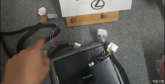

我在这里要提醒一下大家,要做到无损安装的话,一定要提前找师傅定制好dsp与原车主机的无损对插线,而且对插线必须提前焊接好电阻,否则最后会没有声音的!
这就是定制的对插线(必须必须带电阻)!!!

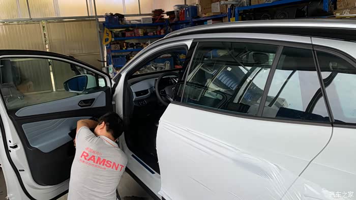

施工前,一定要保护好车漆!这是良心做法!

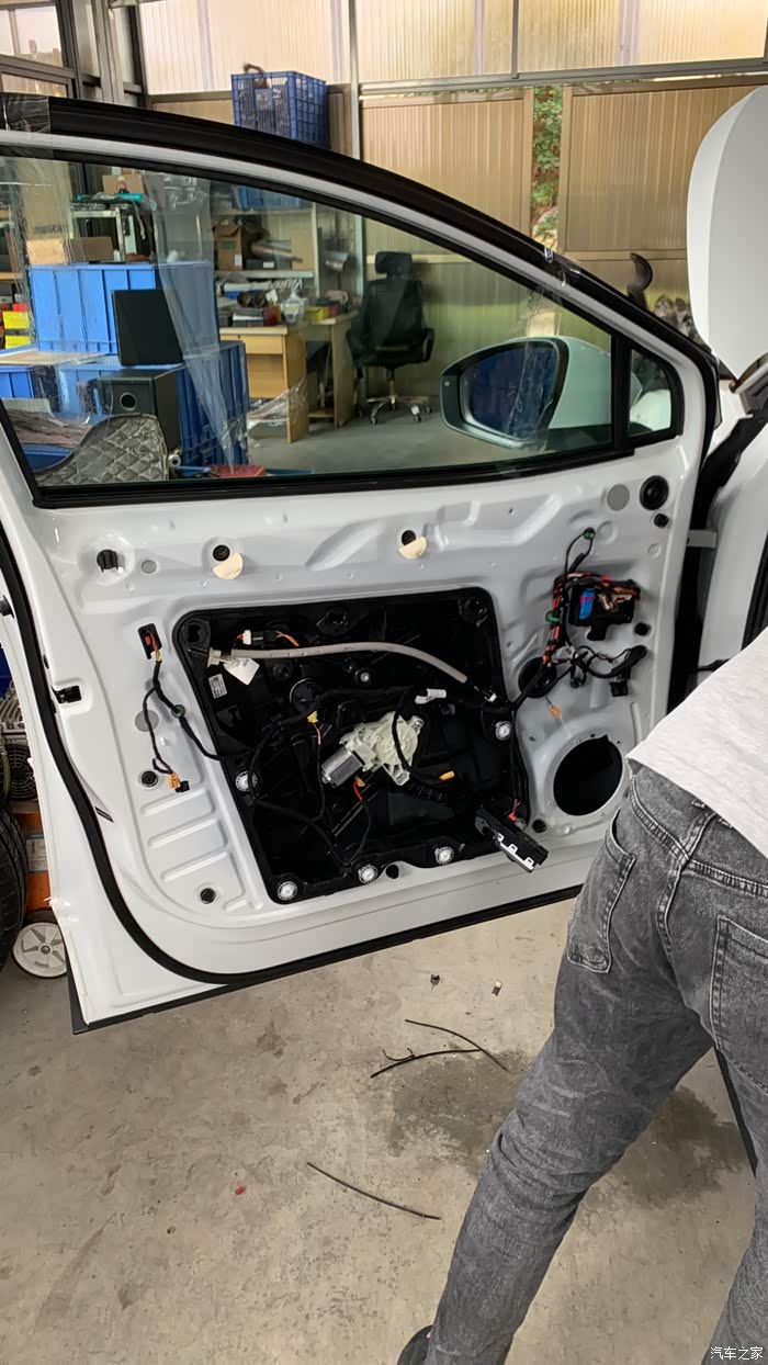

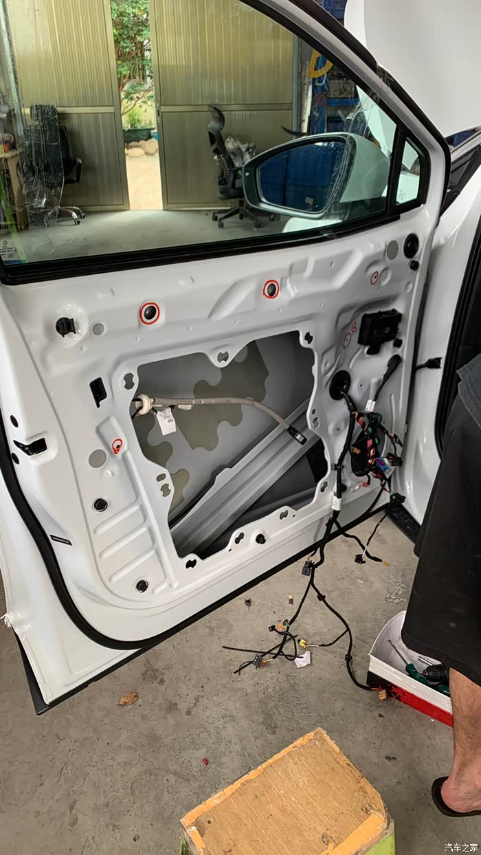

接下来就是开始拆车啦!这个过程的确有点心痛!
拆车门的一个注意事项,大家要记得了,要顺利拆车门,玻璃必须要松卸掉,才能把把里外的门板拆出来的!但玻璃不需要拿出来,但必须用胶纸贴住固定玻璃,否则会掉下来的!这一点大家要小心,否则玻璃掉下来,就亏大了!

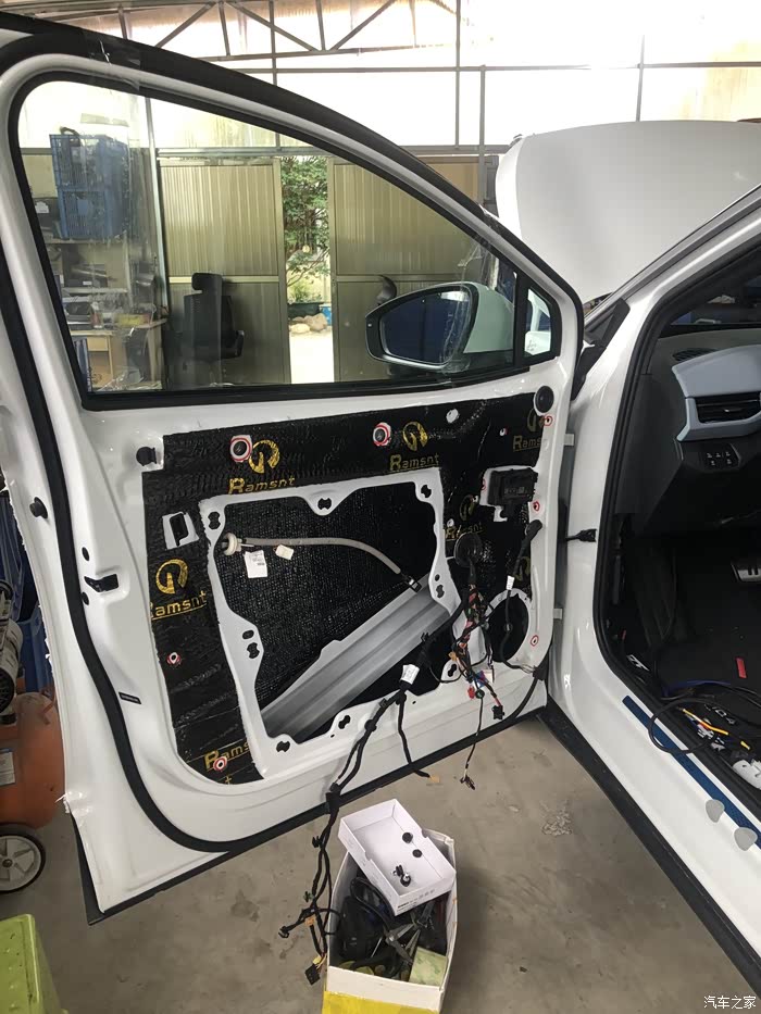

最后还要把控制部分拆下来!因为做隔音,必须门里边和门夹层都要做,这一点很重要,不能只做一面,要里外全部都做隔音,否则很容易有异响的,而且只有这样才能给喇叭打造一个良好的箱体空间!(大家要记下来喔)
隔音做好,就可以穿线了,线有三类,分别是电源线、音频线和喇叭线!线材建议大家不要省,尽量用好一点的、因为这是基础工程,基础打好,不仅对音质有帮助,而且以后要再次升级的话,就不用拆车了!

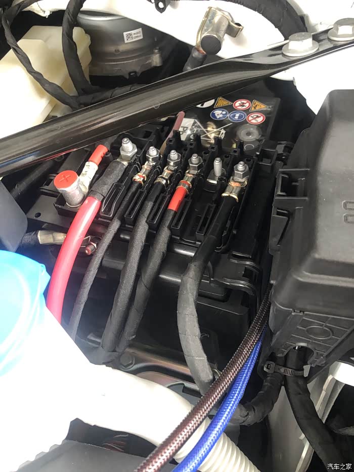

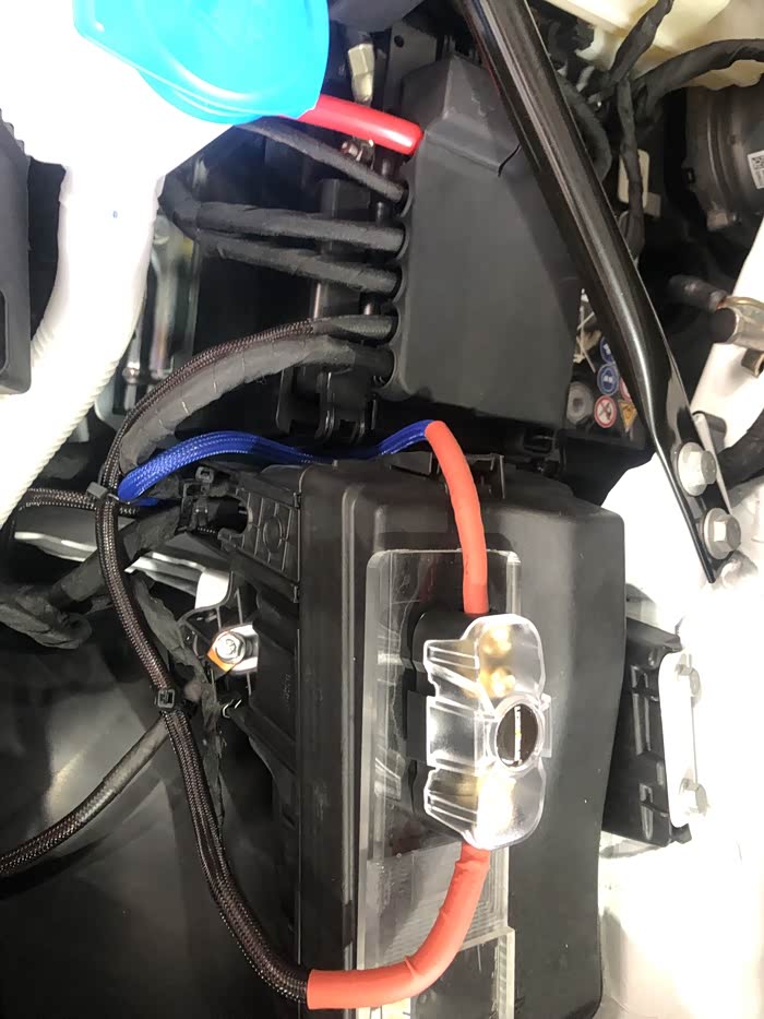

原车电源就预留了一个口给大家接设备的,所以我们直接把dsp电源,直接拉电源线接到这个位置!
大家可以看到,我才用的电源线有多粗,而且绝对是纯铜线,另外必须加上保险,保险丝尽量用高质量的保险丝,不仅确保安全,而且保证电流无损通过!大家不要看少保险丝的作用,保险丝不仅是为了安全,而且是为了提升电流通过率,提升音质!(这一点大家要注意了)

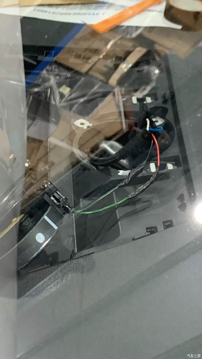

开始接喇叭了,所有喇叭中最要注意的是中置喇叭的接线,因为其他喇叭都是常规接法!唯独是中置喇叭,接错了,会声音很低!因为该车中置喇叭是连接到紧急呼叫系统的!(所以大家看一下上图中置喇叭的接线颜色,按照这个颜色接,就不会错了,因为我们曾经错过,后面纠正回来的)
另外弄完中置后,原车的紧急呼叫灯会亮起,系统会报错,这时候,大家不要慌,只要关掉汽车!锁门,等几分钟再开车,让系统自检,就会恢复正常!

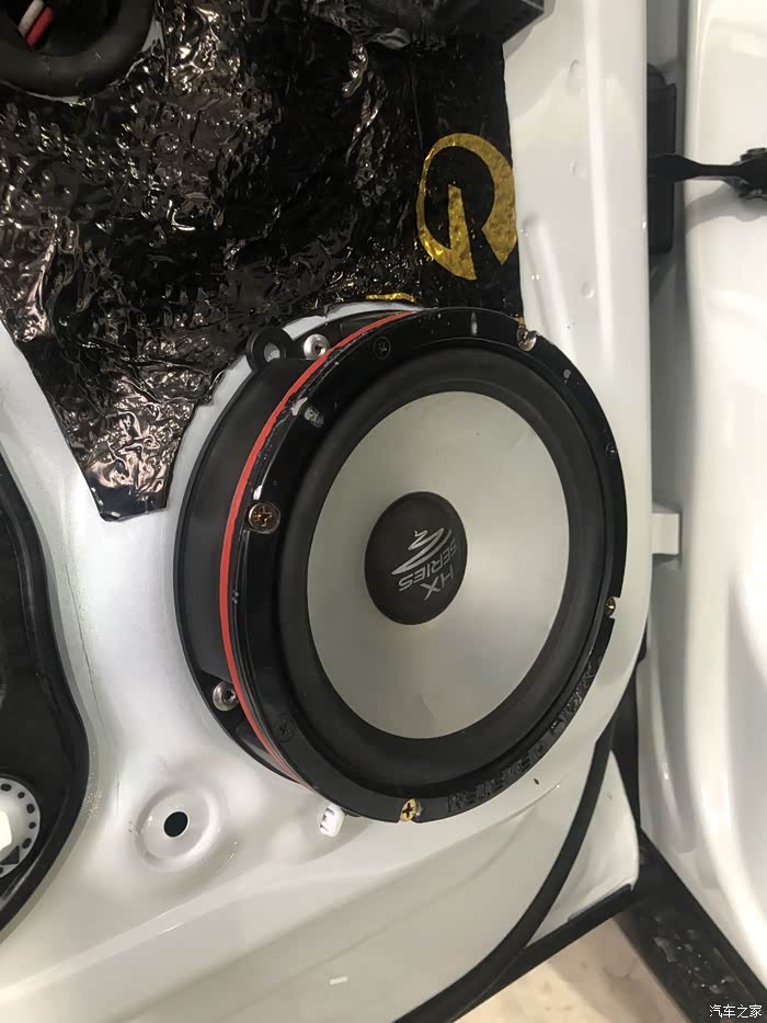

原车是6寸喇叭,我安装的是6.5寸的喇叭,所以需要专用的底座和止振圈!
当所有喇叭安装好,低音炮连接好,门板重新安装!天已经黑了!音响改装,拆和装,占了70%的时间!

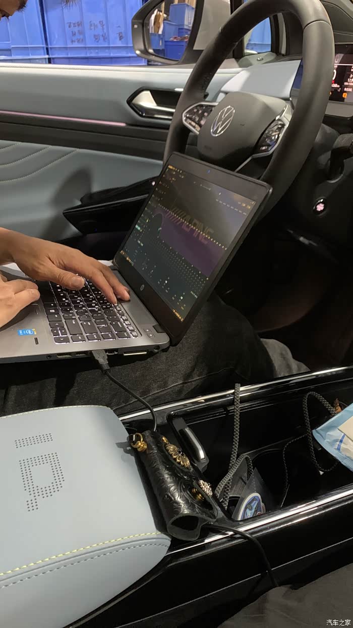

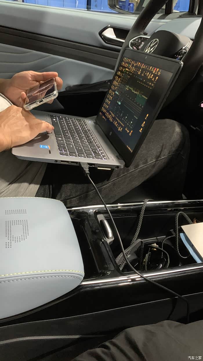

下面就进入调音和软件部分讲解:

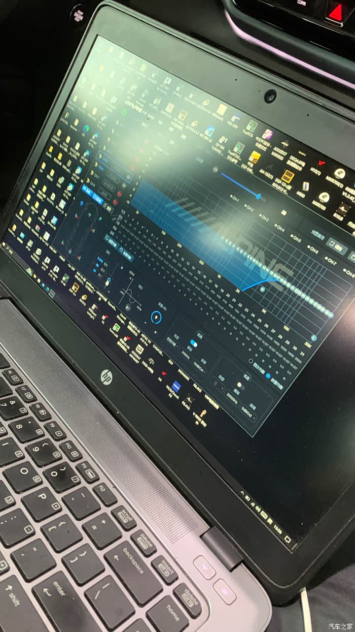

软件调音:使用阿尔派R600 DSP处理器的配套软件,对音频信号进行细致的调节和优化,包括频率响应、相位、EQ等参数的设置。
一、检查每一个喇叭相位是否一致(如果正负线没有接错线,一般相位不会错)

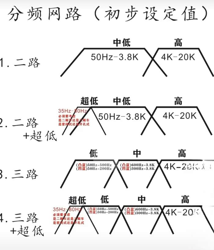

二、切频设置
切频,即频率的分割点,它决定了各个频段音频信号的传递范围。在大众ID.4X的音响系统中,我们通常会将音频信号切分为高音、中音和低音三个频段。
高音切频:一般设置在5kHz-8kHz之间,确保高音单元能够接收到清晰、明亮的高频信号。
中音切频:设置在250Hz-500Hz之间,这个频段是人耳最为敏感的频段,因此需要确保中音单元能够传递出丰富、饱满的中频信号。
低音切频:设置在80Hz以下,确保低音炮能够接收到深沉、有力的低频信号。
切频点设置、斜率设置、量感控制和延时设置,这四个参数,决定了整个音响系统是否三段均衡,高中低衔接是否顺滑,还有听感位置是否能在你面前,仿佛一个音乐舞台在你面前一样!
在这里没有一个固定的参数,因为每个喇叭,不同型号的车,甚至用不同的线材,都会导致参数不一样,都必须现场通过耳朵聆听、不断微调分频点、斜率和延时,达到充分发挥每个喇叭的性能同时,达到每个频段衔接顺畅,三段均衡!
下面把初步的分频设置参数给大家,大家要注意,这只是初步参数,最终参数要靠大家耳朵聆听,然后一个个喇叭来调整

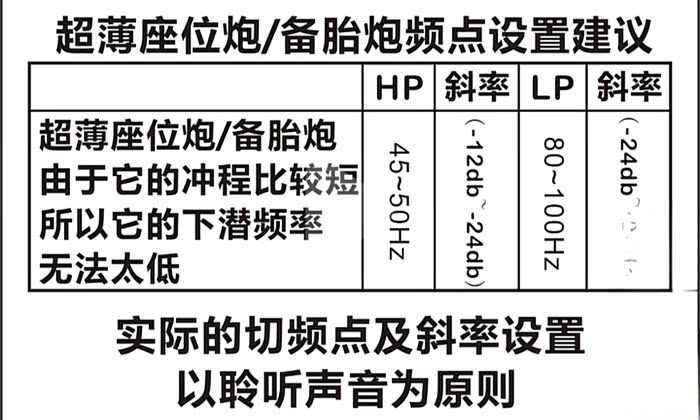

下面把座位低音炮的参数设置参考发给大家:
做好三段均衡和声场调整后,最后一步就是EQ调节!
EQ,即均衡器,用于调节各个频段的音量大小,以达到最佳的音质效果。阿尔派r600支持32段eq设置,我们可以单独对高中低每一路进行设置!
