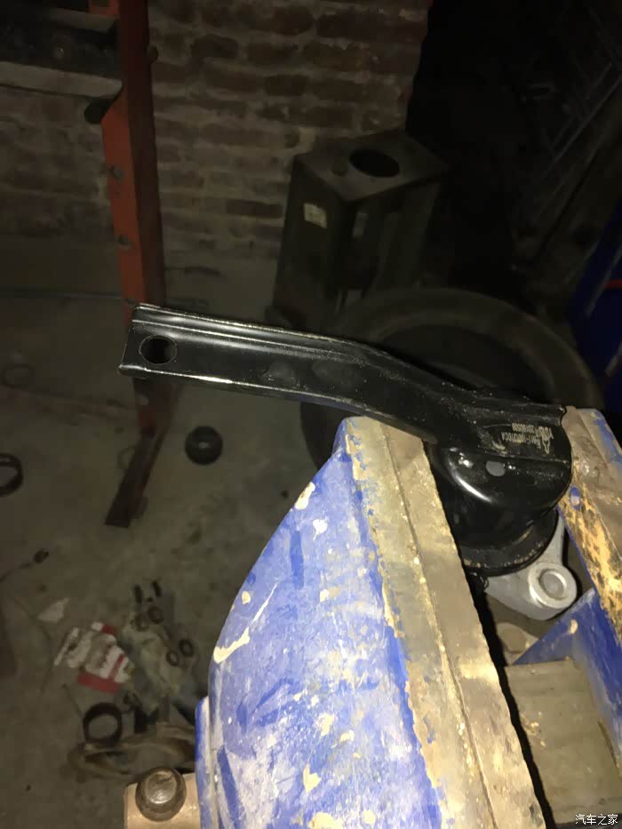

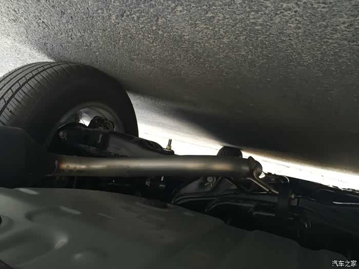

2016-09-15 14:14:37

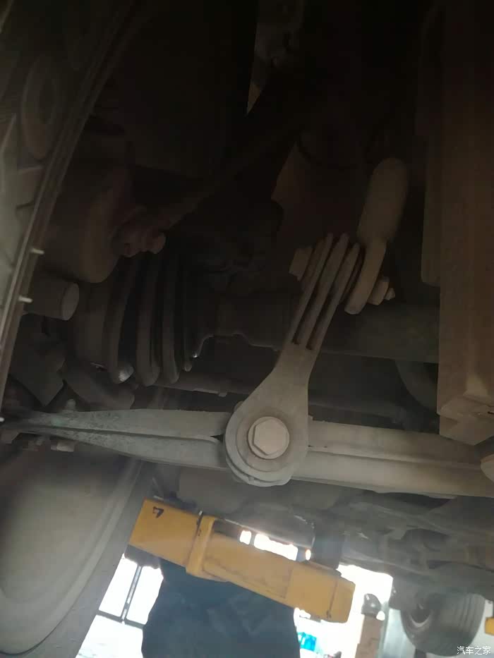

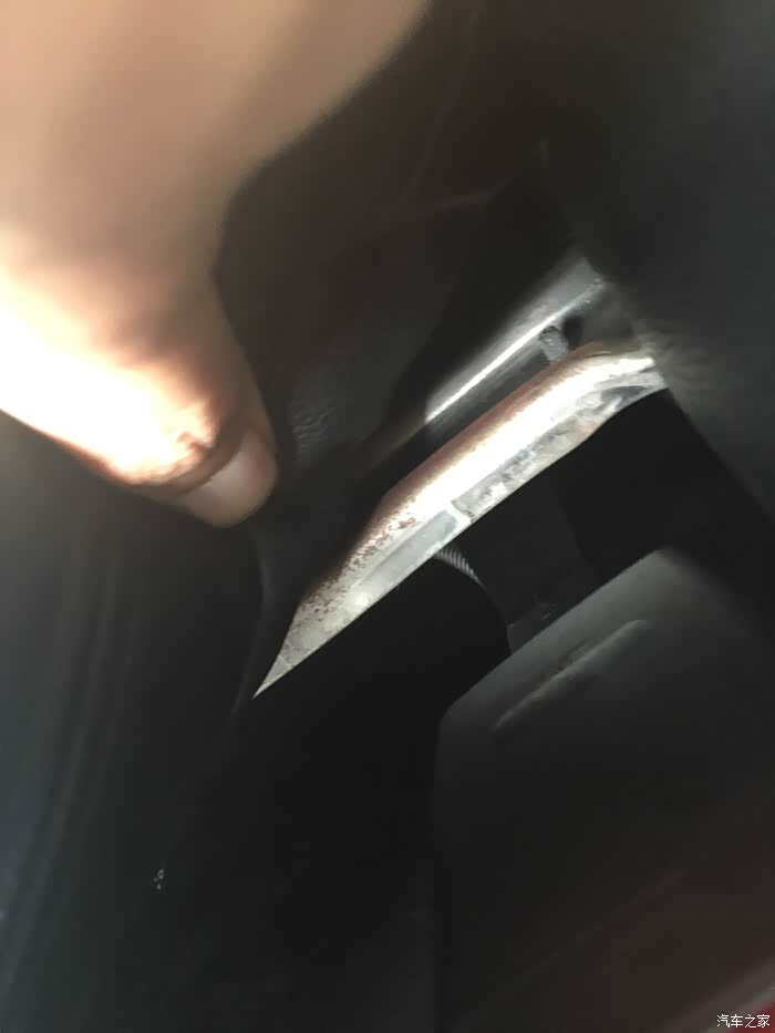

现在正在换水壶下方的悬架。
后续等待中。。。
2016-09-15 14:54:40
莼莼慾動
2016/09/15 14:14:37 发表在
主楼
现在正在换水壶下方的悬架。后续等待中。。。
苦逼了,横杆不对位。。
2016-09-15 15:02:26
经过不屑努力,终于搞定
2016-09-15 15:37:30
拆电池后面的也是挺麻烦的,有颗螺丝在空滤下方架子里,撬开慢慢的拧开。。。
2016-09-15 16:58:47
前后最好换
2016-09-15 18:26:32
最后驾驶室前方的最不好换,最后想了好多方法才拧进去,来张报废的机爪垫全家福。
换后感:噪音明显减少很多,动机的声音也好听了,比较实的声音,怠速抖动也明显减少到最少,虽然还有点,但是已经是可以接受了,毕竟那么多年的车,想要像高档车一样平稳是不可能的。从下午2点到晚上6点,整整4个小时换好。
