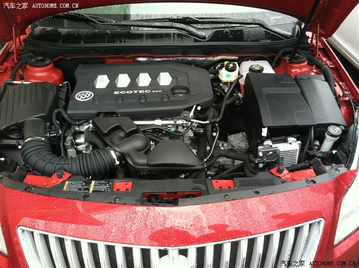

当初验车时候干干净净的心脏,与小V的第一面!

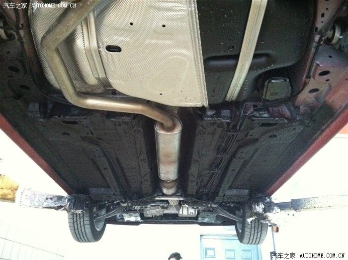

4S店送了底盘喷塑,据说有些用,反正送的也就用了。

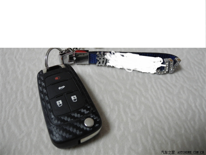

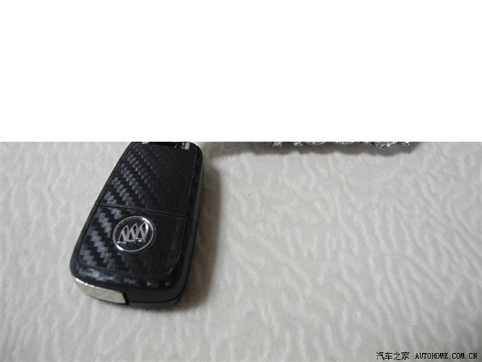

两张钥匙的照片!请帮忙认证车主哦!!!

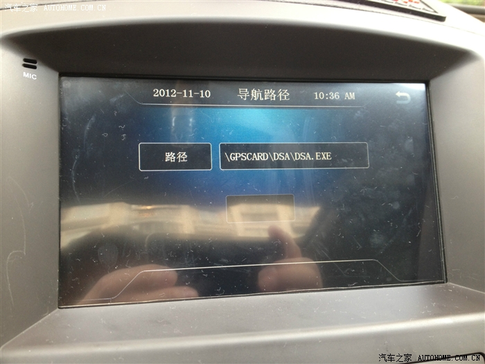

我原来的外置导航就自己DIY了DSA,所以对大概的套路比较清楚,现在也在德赛上使用的是DSA,这里就不再详细介绍了,感谢“吸毒欧阳疯”贴子里详细的介绍,让我减少了端口测试的麻烦,直接使用了,如果有朋友想使用的话,建议参考吸毒欧阳疯的贴子,DSA端口 选3、4800、虚拟端口9、4800,导航软件里要改成端口9 4800    DSA的皮肤也比较多,选择一个自己喜欢的即可,觉得在车上改来改去比较麻烦的,可以使用了一个Win CE模拟器,满意后再放到车上去。
另外我在德赛上试过LaunchCE.exe这个软件,试图返回到WIN CE的桌面,但德赛是相当的顽固,会在一秒之内自动恢复到德赛的主界面,无果,无法修改系统的一些设备,这个比较可悲!!!否则可DIY的东西会更多一些。

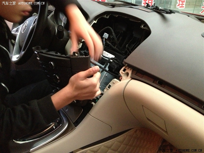

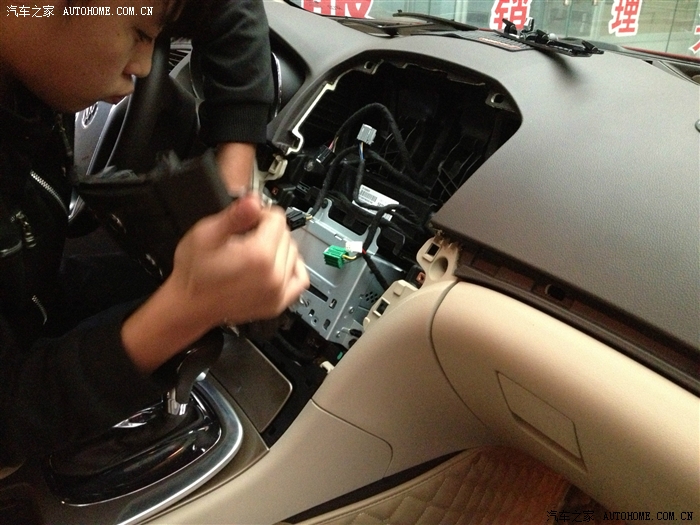

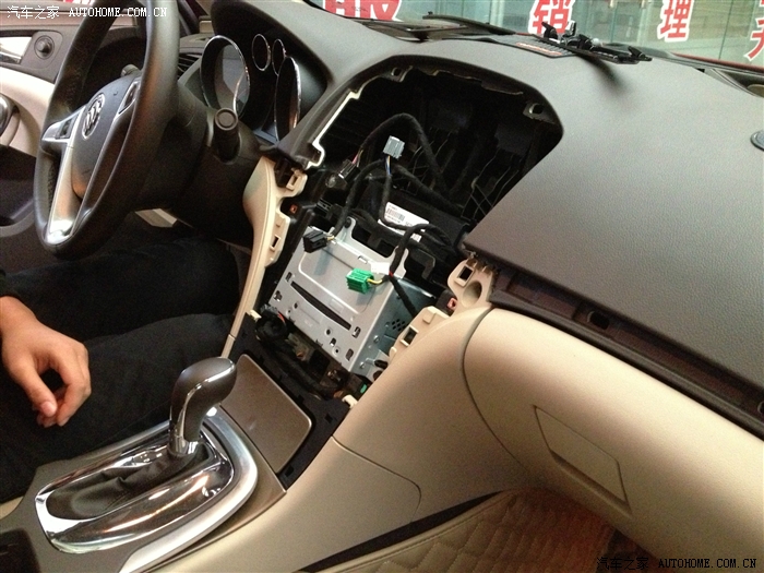

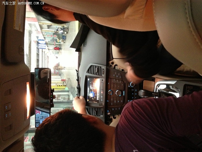

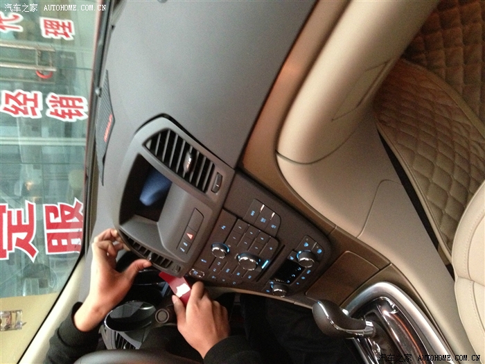

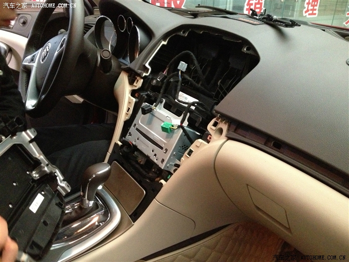

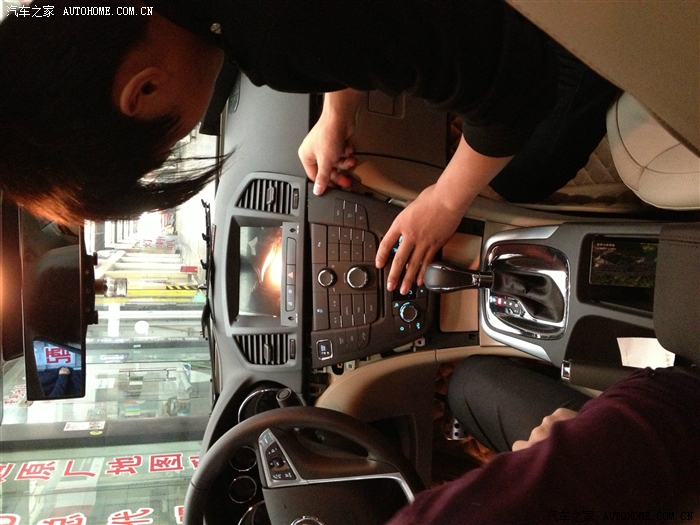

开始拆面板了
很快就拆完了,最后拆完就是这个鸟样了,实在没法看!!!!

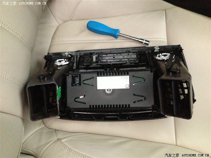

原车拆下来的东东!
安装完成
开始调试,收星正常!!!

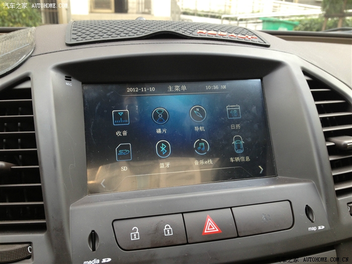

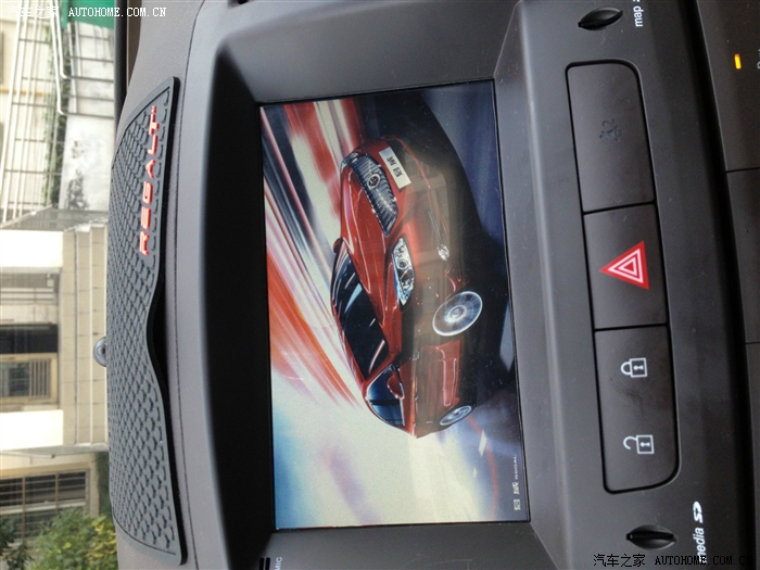

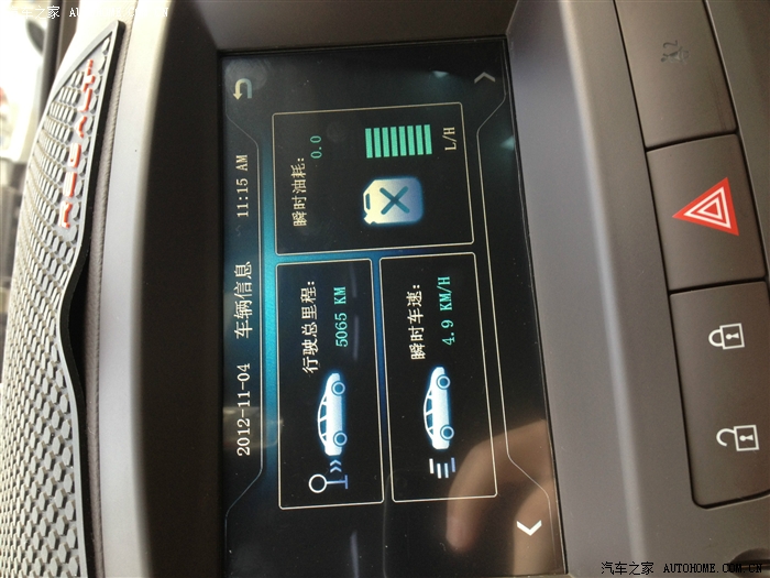

瞬间油耗无法显示的界面,供大家参考,其实我觉得在一体机上显示这个也没有啥用,仪表盘的显示屏里有就行。
就此,导航安装完成了!!!!!恭喜自己装B成功,有了一体化的导航!!!!

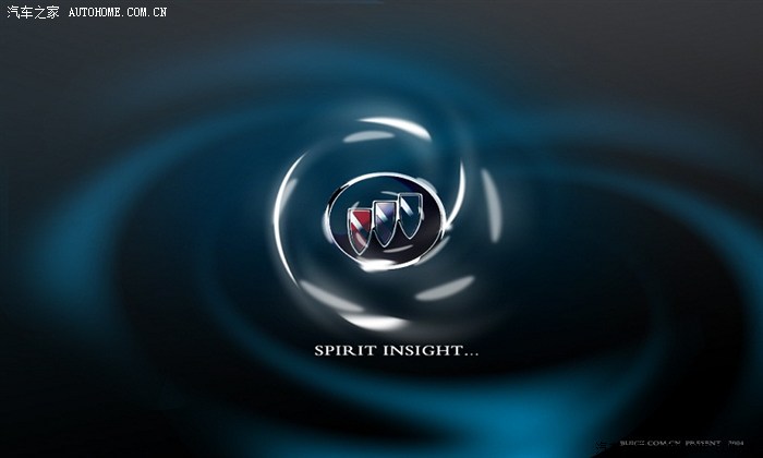

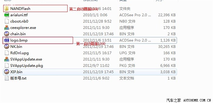

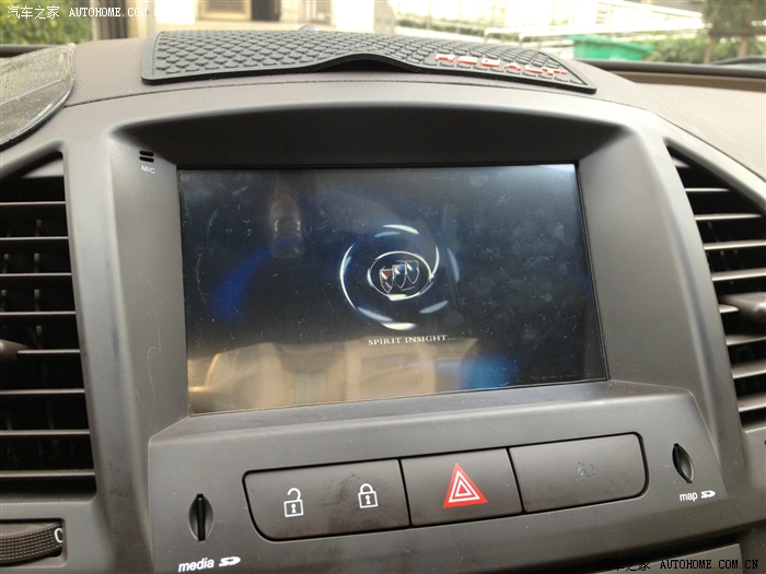

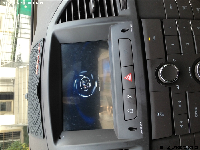

接下来进入到导航更换LOGO的设置,其实相对比较简单。
请看下图,到德赛官网上下载对应型号的升级程序,里边里有一个LOGO.BMP的图片,这个就是第一启动画面,如图。在NANDFlash这个文件夹中又有一个LOGO.BMP的图片,这个是第二启动画面,如图。
切记:图片的格式需要与原图完全一致,即:800*480  24位的BMP图,图片的大小一定是1125.1KB。
因为我的是红V,所以我选择了以下两个图片做为启动画面(图片是从别克的官网上下载后用Windows自带的画图工具修改的)
更换完这两张图片后你就可以按照官网上的升级操作指南直接升级了。惯例:升级有风险,手贱需谨慎,我是升级成功了,哈哈!!!
第一启动画面
第二启动画面
至此,我的导航更换LOGO已经完成,因手上没有在车上拍的图片,今天就不上传了,改天有了再上传给大家分享!这个方法同样可以使用在德赛其它型号的车上边。
