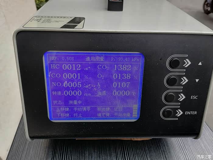

2025-03-04 18:12:26
应该是出现失火故障…
换了火花塞当时好了,跑一段时间系统学习识别过来了故障依旧…
天气冷,失火故障越频发。夏天就没有故障…
这是发动机燃烧系统故障,混合气浓度失准引起的故障。建议测试发动机燃烧状况,看看混合气实际状态,通过测试数据分析诊断,再对症维护。可以把测试数据发给我帮你看看(如图所示)…
