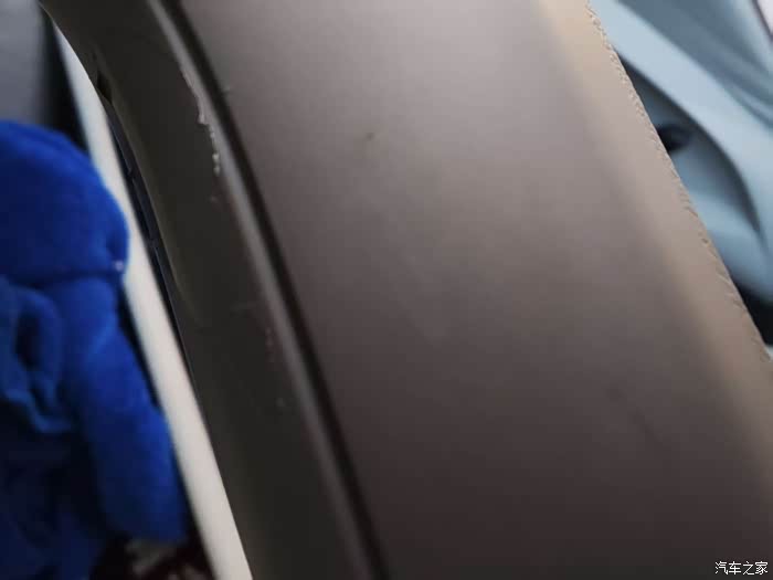

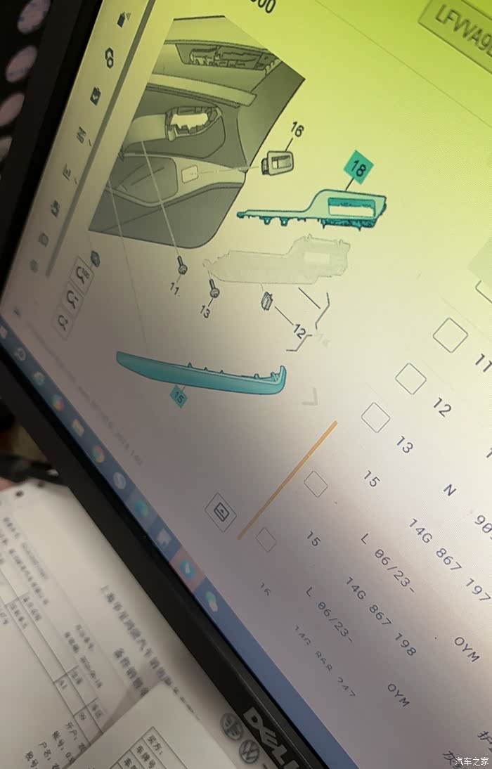

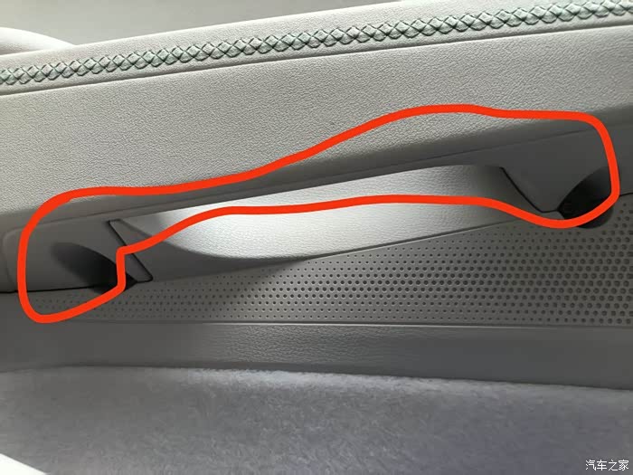

根据你提供的原厂零件爆炸图,可以查出
1. 对应脱皮问题的核心零件号:14G 867 197
这个编号对应图中标号 15 / 18 的车门内拉手饰板/内门把手总成,是ID.7车型驾驶侧(左前)车门内把手的原厂OEM零件号,适配2023年6月( 06/23 )之后生产的ID.7 VIZZION车型,和你车龄1年的情况完全匹配。
2. 补充细节
- 零件编号前缀 14G 是大众ID.7专属的车型代码,区别于ID.3/ID.4等其他纯电车型的配件体系。
- 该零件为可单独更换的饰板件,无需更换整个车门内饰板,4S店可直接通过此零件号订货,也可用于后续的索赔维修。
- 若需要区分左右侧:左前(驾驶侧)完整编号为 14G 867 197 ,右前(副驾侧)对应编号为 14G 867 198 ,避免订错配件。
