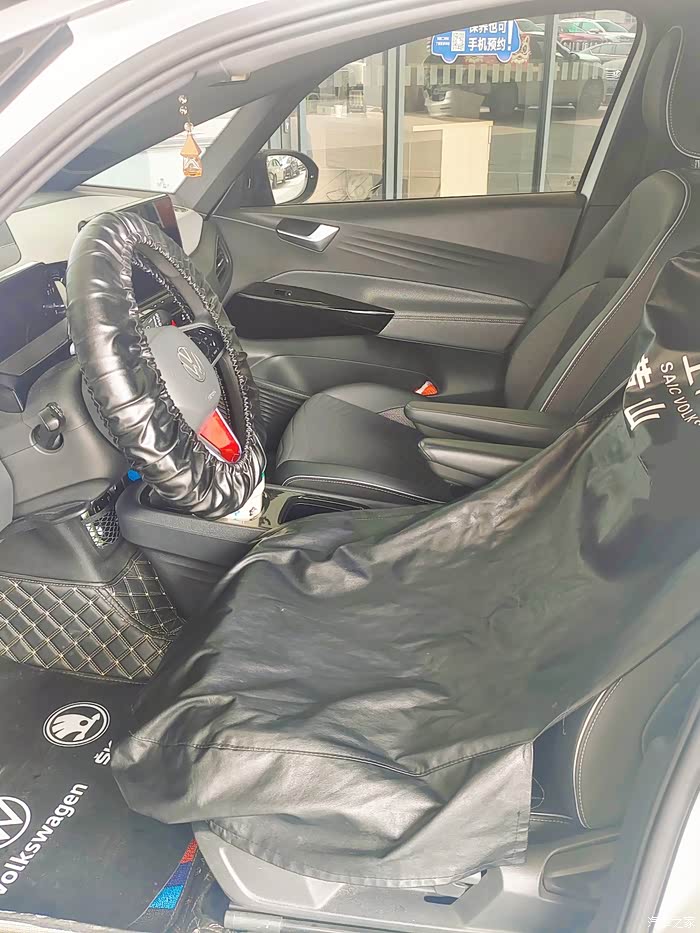

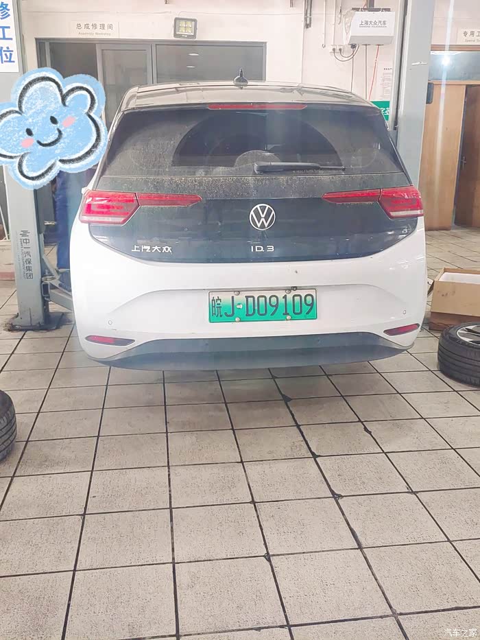

在去保养的前一天,我通过大众官方App进行了预约,选择了在中午的时间点前往指定的4S店,因为中午人不多,不用排队等待,抵达后,熟悉的环境和热情的工作人员让我倍感亲切。他们迅速引导我将车辆停放到指定的保养区域,并给爱车室内座椅和方向盘套上防尘罩!地上还铺了一次性脚垫。

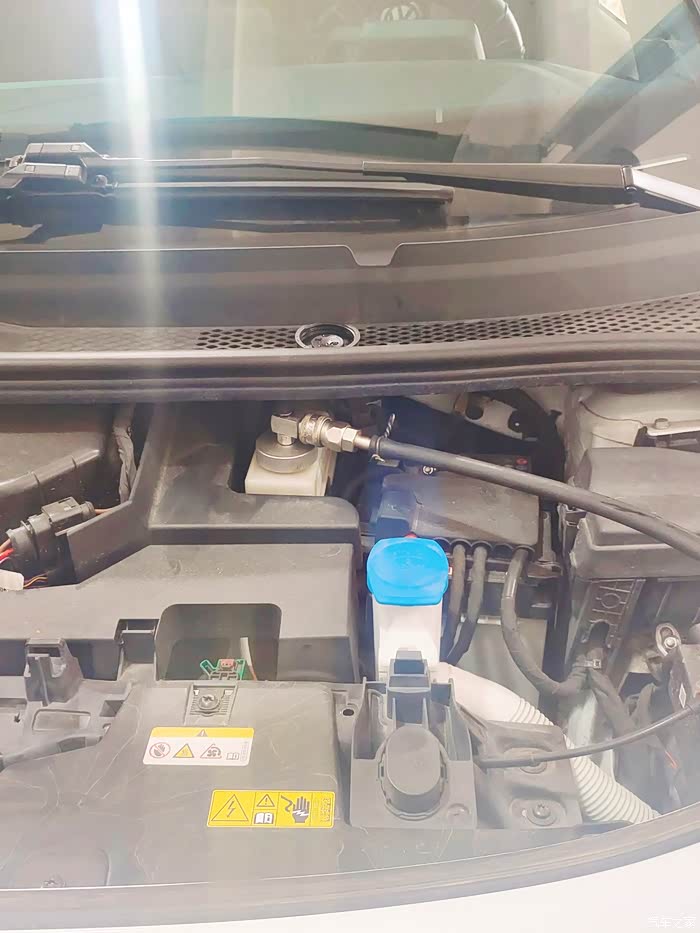

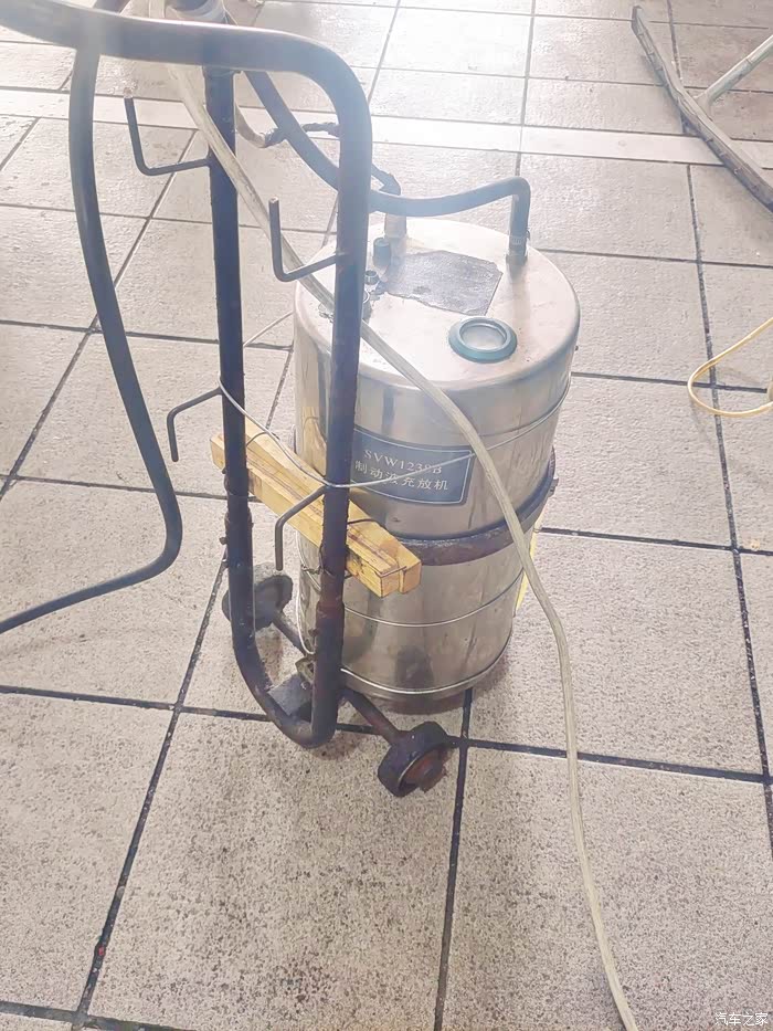

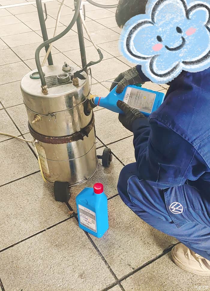

1. 更换电车刹车油
步骤:技师首先将车辆升起,确保车轮处于自由转动状态。接着,他们打开了刹车油储液罐的盖子,并使用专业的刹车油更换设备,将旧刹车油从系统中抽出。同时,对每个刹车分泵进行了排气操作,确保新刹车油能够顺畅、无气泡地进入刹车系统。最后,技师检查了刹车油液位,确保其在规定范围内,并重新盖好了储液罐盖子。

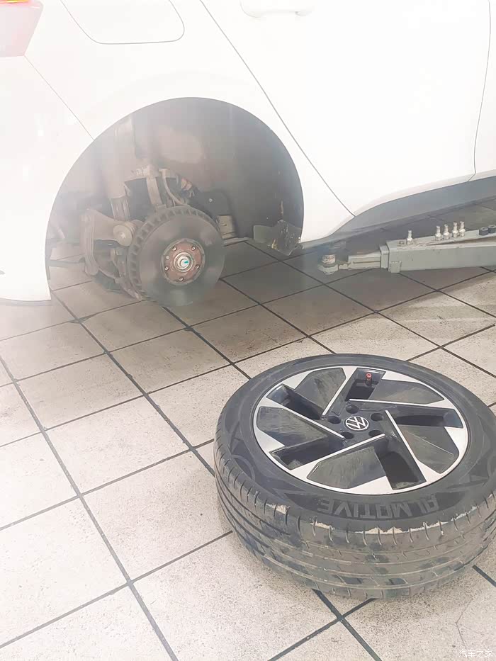

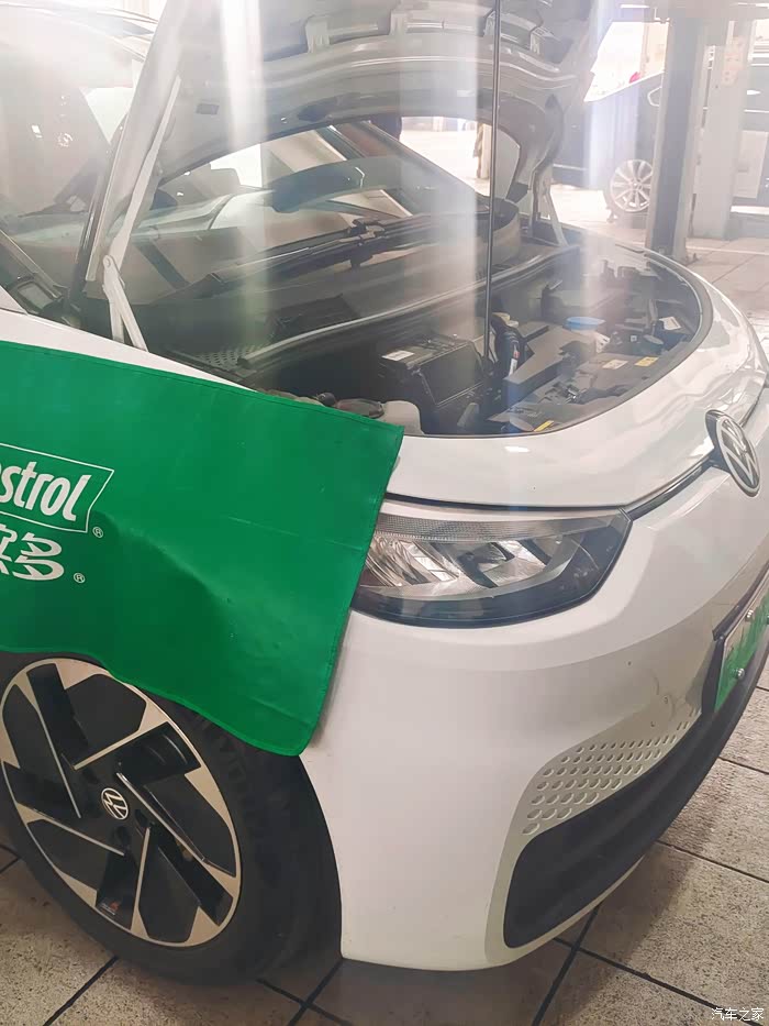

2. 检查轮胎压力和磨损
步骤:技师使用胎压计逐一测量了四个轮胎的气压,并根据车辆手册中的规定进行了调整。随后,他们仔细检查了轮胎的花纹深度和侧面磨损情况,确保轮胎处于良好的使用状态。他们使用专业电筒对底盘悬挂,底盘螺丝等部位进行检查,ID.3的底盘那是相当规整啊!

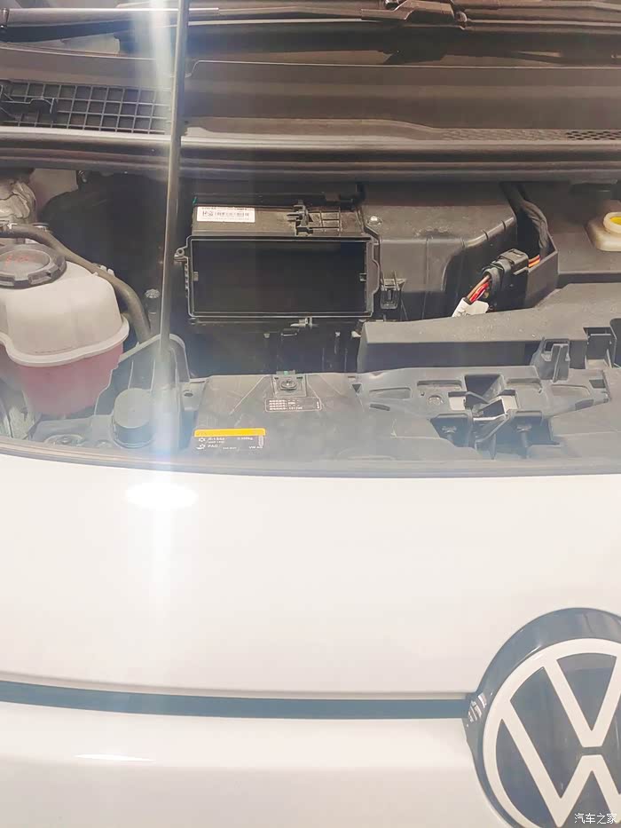

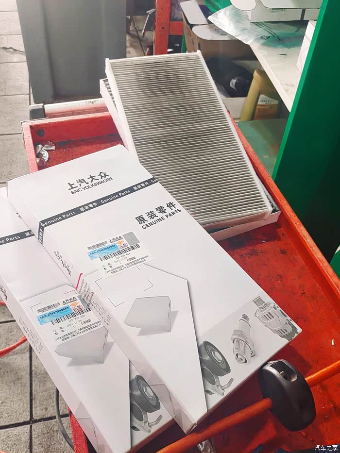

3. 更换空调滤芯
步骤:技师打开引擎舱盖,找到空调滤清器盒的位置,松开空调滤清器盒的固定螺丝,取下旧的空调滤清器。清理滤清器盒内部的灰尘和杂物,安装新的空气滤清器,确保安装牢固。在更换过程中,技师确保了滤芯的方向正确,以避免影响空调效果。

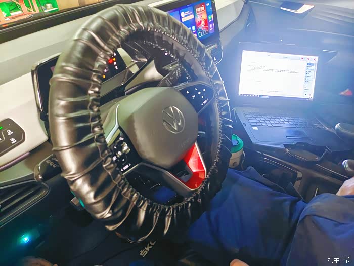

4.电脑检查
步骤:所有项目检查完毕,工作人员最后用专用电脑读取一遍车子的数据,发现没有任何故障码。

更换刹车油:所需的工具包括刹车油更换设备、放油螺丝扳手、扭矩扳手等。材料则是新的刹车油和密封垫圈。技师使用专业的设备确保刹车油的更换过程安全、高效。

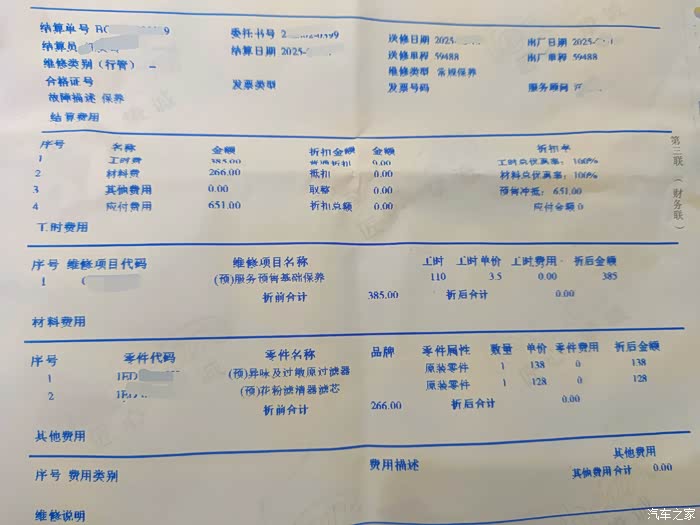

三、保养价格
耗材价格:买保险送的刹车油券,没有格外付钱,空调滤芯128元一个,换了一个,还换了一个过敏源过滤器138元一个(价格可能因地区和品牌差异而有所不同)。
工时费:385元(包括所有保养项目的检查和更换工时,可以用大众商城的V豆积分进行抵扣)
总耗时:约1.5小时(具体时间可能因技师熟练程度和车辆状况而异)。
