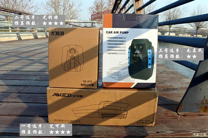

首先,底部长方形包装盒即为一号选手艾可斯,上方放置类似方形盒的则是二号选手尤利特,两款充气泵均采用常见牛皮纸盒包装,外包装均有简单的品牌及产品造型展示,而图片右侧三号选手的彩色喷绘包装盒更引人注意,彩色的产品展示更直观、冲击力更强。
三款车载充气泵受各自产品定位的影响尺寸差异较大,各有千秋,其中尤利特最为小巧,龍馬比较好奇它的充气效率如何,且待慢慢道来。

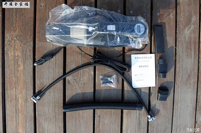

一号选手艾克斯
开箱视觉不是太舒心,一个字乱!
虽然附带配件较多,但并不能作为摆放杂乱无章的理由。
无论作为一款吸尘器还是作为车载充气泵而言,其附带配件可以说是非常齐全。
该夸夸该贬贬,作为整机本身竟然仅仅使用单层塑料袋包装,这样并不能很好的保护脆弱的塑料机身。

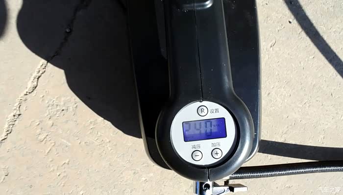

胎压显示方式为蓝色背景光数字显示,带有胎压预设自动停充功能。

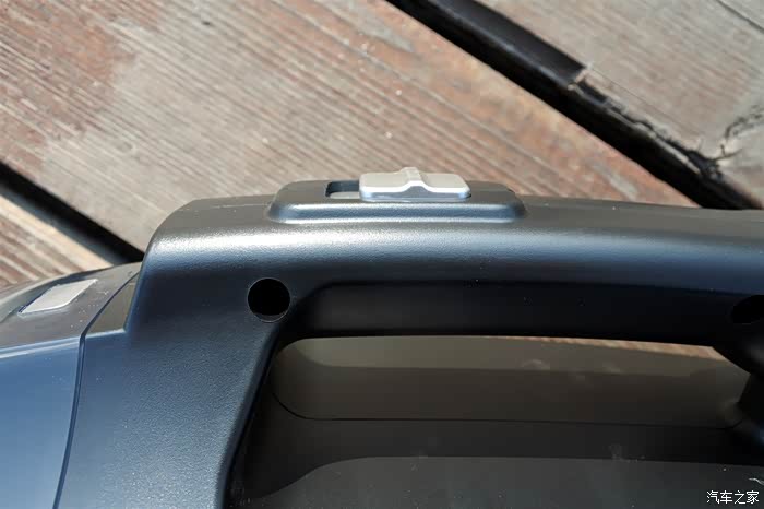

吸尘、充气均使用同一开关,开关突起设计增加摩擦力,但开关塑料质感强烈,阻尼感非常一般,手感有必要提高。

设备作为吸尘器方面及附带配件的简单展示

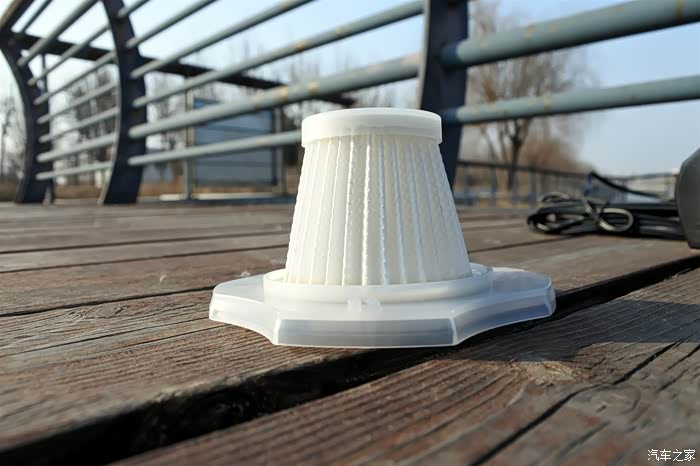

尘罩一键拆卸方便快捷,分体式倒尘设计,清洁不费劲。
滤芯厚度细密尘气分立效果应该不错但非通用一芯难求。
一张说明书用图示加文字详细解说各个功能的使用方法。

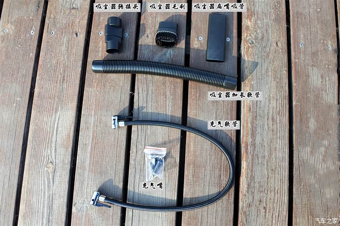

附带吸尘、充气配件齐全
双头设计无任何区分,使用随意。

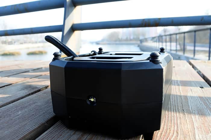

二号选手尤利特
方正盒子包装,简约风格勾勒产品造型,遗憾的是外包装图示依然是指针款的,而实际产品为数显款。

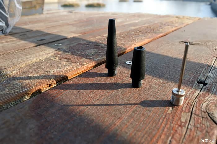

作为单一的车载充气泵附带仅有一张合格证,一张产品说明书以及三个充气嘴,机身也是简单的单层薄塑料袋包装,对产品的保护性略差。
三种气嘴,金属的是球针,另外两个呢

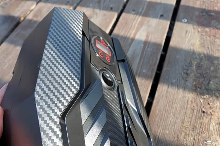

该款尤利特车载充气泵主打小巧便携,确实尺寸体积重量均为三款之中最小的,仅仅18*11*8cm

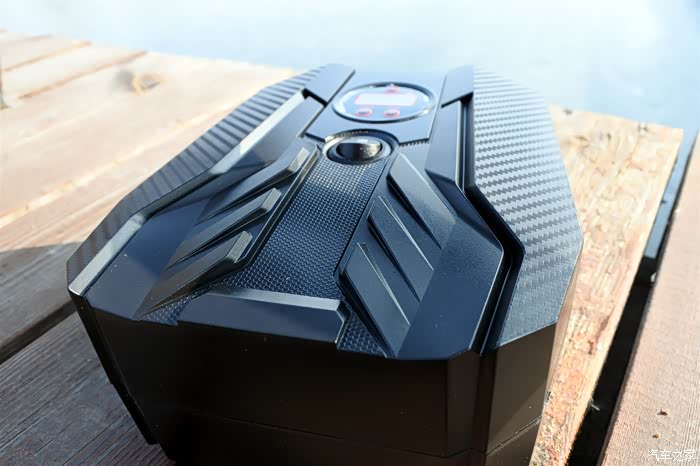

机身采用黑色设计,主要以线条勾勒造型,使得视觉效果不单调
造型设计隐约之间有种变形金刚的感觉有木有。
三按键及指示文字均采用橘红色,醒目又不做作,胎压数字显示带有蓝色背景光,方便夜间识别。
开关则采用车载充气泵常见的物理按键,阻尼明显。
侧面采用碳纤维设计,总体上还是可以营造出一丝丝高级感。
机身缝隙均匀,缝隙大小尚可,整体装配工艺不错。

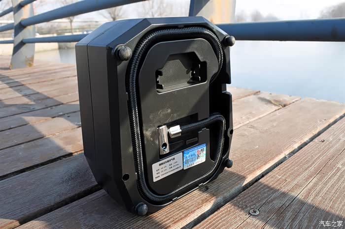

机身背部则巧妙地利用产品空间,采用隐藏式收纳设计,收纳方便又不占用多余空间。
产品铭牌以及防伪标识,也是三款唯一一款有防伪的充气泵,足以见得老品牌的细致。
相对于收纳仓收纳气路管,暗轨设计放取即便捷又能延迟使用寿命。
压扣式快充接口,无需手拧螺丝,轻轻一按省时省力。
取出气管则看到电源线收纳仓,收纳仓空间超大,无论怎么收纳电源线束都可以轻松容纳。
电源线收纳于此不再担心线束的杂乱,整洁不占空间。
经测量气路管长60cn,电源线长3.1米,足够满足日常使用需求。
产品接缝处理明显胜过一号选手。
超级超级都得防滑减震脚垫,支撑力充足,更能有效减少充气时气泵滑动、震动,避免机身划伤。

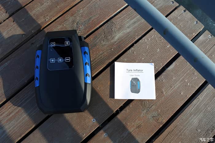

三号选手无名无姓
三款车载充气泵中唯一一款采用彩色喷绘包装的选手,白色背景搭配撞色及彩色产品展示,不仅视觉冲击力强,更能直观的突显产品,引发购买欲望。
侧面同样的是彩色产品图,简单的英文描述,竟然没看到中文,甚至是品牌。
三款车载充气泵中唯一机身采用防震气泡垫包装,能够较好的保护产品。
该产品更加节省。。。。合格证都省了,机器加说明书。
看到这相信很多车友都想吐槽了吧,说明书依然又是满满的英文,即便是作为出口产品,哪怕采用双语说明书也好,可惜龍馬翻来覆去没有中文、没有品牌、有的只有英文。。。该说什么好呢
说说充气泵吧,和包装图是完全一样的造型设计,身材中等,机身尺寸22*15*8cm

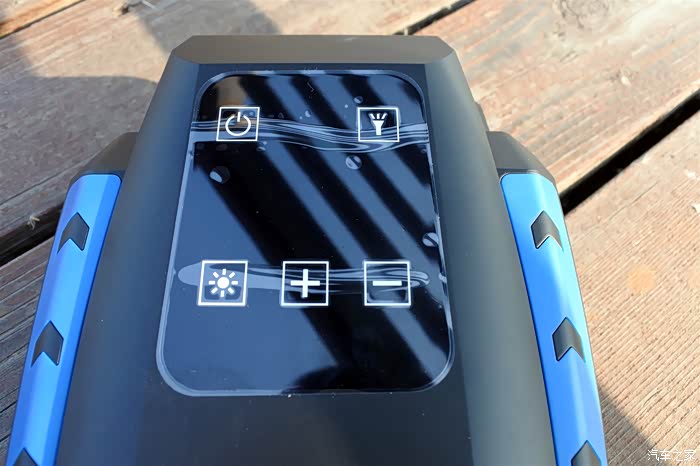

硕大的屏幕及触摸标识彰显着其触摸操控的尊贵,大屏的另一优势就是数字显示更大,读取数字更加方便。
造型方面不做过多评价,萝卜白菜各有索爱,龍馬还是喜欢方正或者圆形等常规形状。
侧面仅是装饰而已,是的机身视觉上不过于单调。

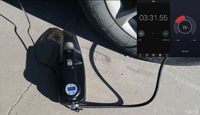

       众所周知,现如今的车载充气泵款式各异,大小百态,各种附加功能等,但作为车载充气泵最基本的技能车胎充气,同时也是最关键的技能绝对是购买产品的第一筛选指标。此次将对三款车载充气泵的充气效率以及工作时的运行噪音进行评测。为建立可比性环境,将统一计量对225/65 R17车胎,胎压由1.6kg/cm²依次充至2.45kg/cm²三款车载充气泵所用时间以及运行噪音情况。另外鉴于三款充气泵都具有应急照明灯,且均能够满足夜间基本照明本轮不再进行应急灯照明评测。
一号选手艾可斯,总体表现中等水平,属于市面上最基本充气泵表现范畴。车胎充气胎压由1.6kg/cm²充至2.45kg/cm²用时3分31秒55,运行噪音73dB,运行期间应急照明灯无法关闭,数显自动停充,胎压数显略有波动,介于2.40~2.45kg/cm²之间尚可接受。

三号选手无名氏,总体表现中等水平,属于市面上最基本充气泵表现范畴。车胎充气胎压由1.6kg/cm²充至2.45kg/cm²用时3分25秒65,运行噪音79dB,运行期间应急照明灯可自行开关,数显自动停充,胎压数显稳定。充气效率与噪音同占鳌头。

三号选手无名氏
优点:触控,充气效率适中,应急照明灯可单独控制
缺点:三无产品,充气管路短,电源线束用料差有刺鼻气味,触屏灵敏度一般另外容易误操作
推荐指数:★★
