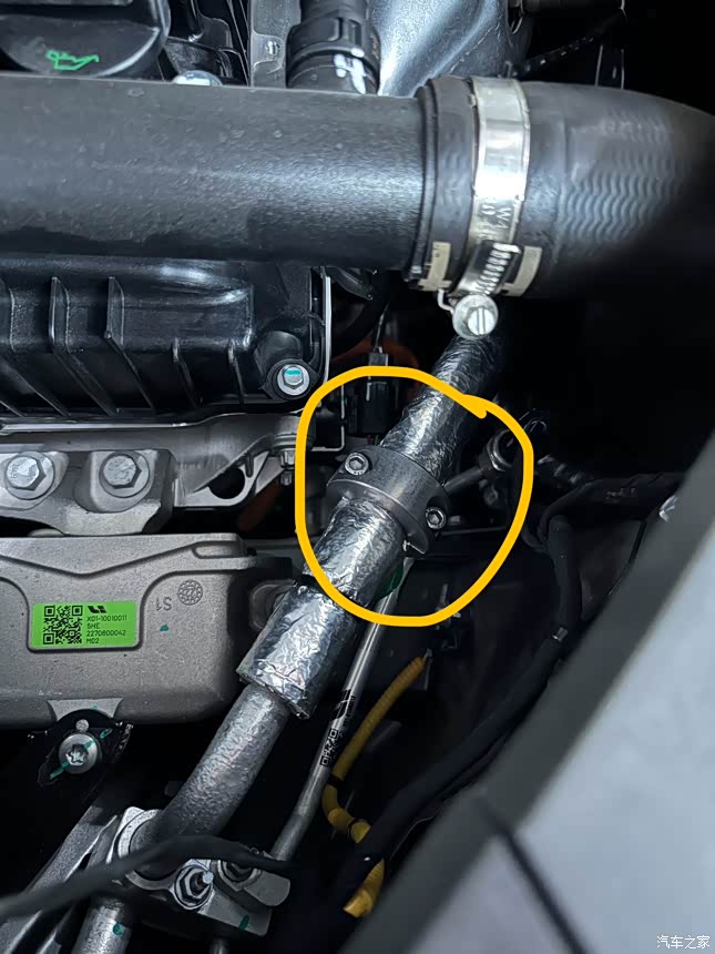

10月16号下午6点35分接到服务站电话,答复厂家研究明白了,说是增程器负荷大震动通过空调管路传递进驾驶舱导致的,我是学机械出身做消费品硬件研发13年了,我觉得有点疑惑,我感觉应该是方向机传递进来的,除非空调管路和方向机有硬连接或接触,总之至少厂家给了初步结论,往前走了一步,耗时约1周,处理速度还算可以接受,下周抽空去服务站弄一下试试。
10月17号更新,已经到服务站,通过调整空调管配重,方向盘的震动问题基本解决,我拍了个照,好像是这个东西,懂的朋友可以看看是不是这么回事。高速开了几十公里试车,120到130左右震动基本消失,问题解决。感谢各位关注。
圈中位置是增加的配重
