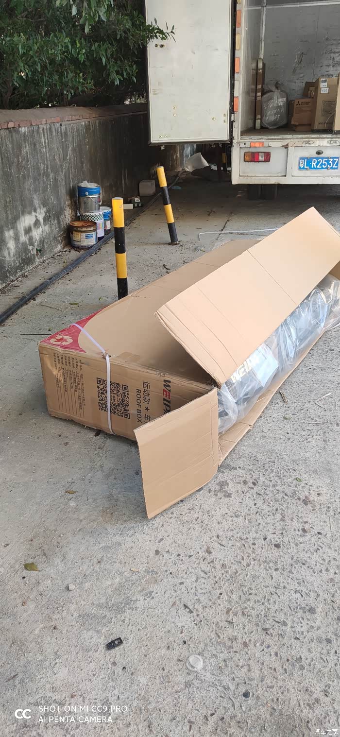

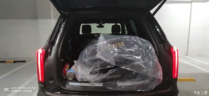

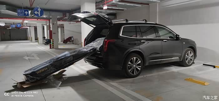

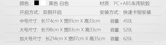

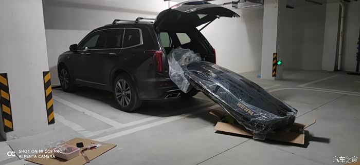

马宝下单,三天到货。综合考虑XT6车大,箱子小不好看,商家提供同型号车施工图后,果断选了最大号620升,210多厘米长。

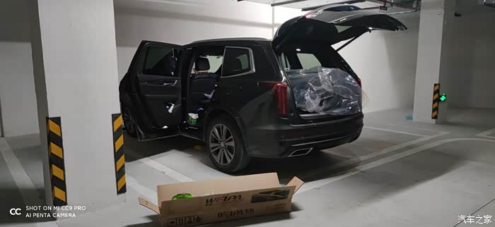

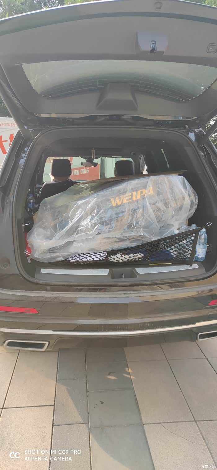

我把车开出地库,物流师傅帮忙抬上车,XT6座椅放倒后,那是真能装啊!!2米14的车顶箱直接塞进去关尾门顺利。

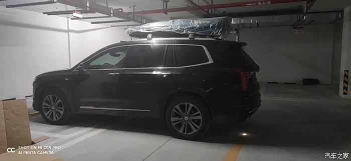

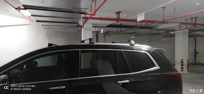

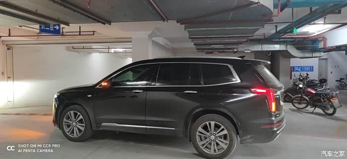

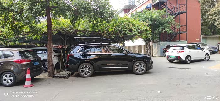

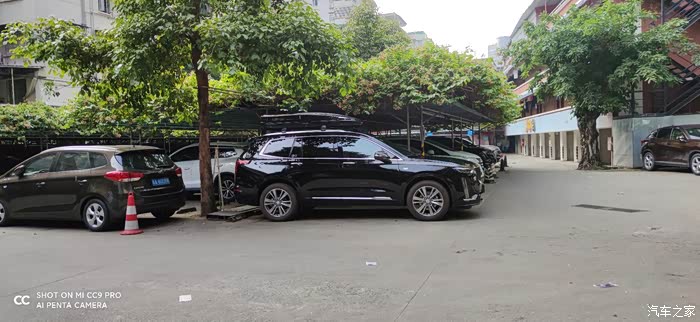

然后围着小区几个地下车库入口转悠,看限高。小区有的出入口限高1.9米,有的限高2.1米。我都走了一遍,拍了些照片参考。

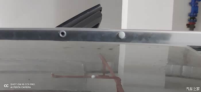

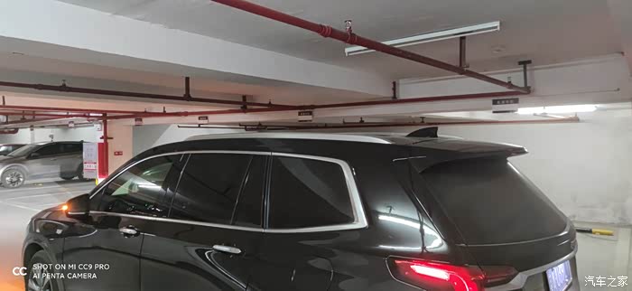

其实出入口高度还行,主要是风管和消防水管太低,不人性化。
管路低

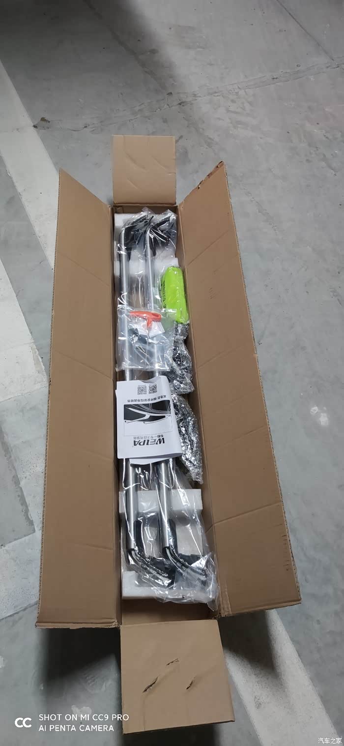

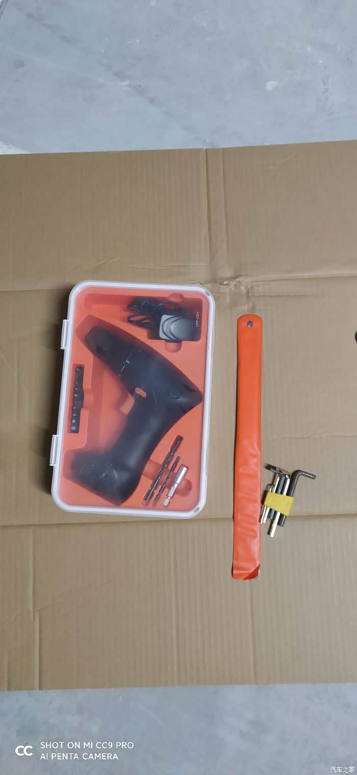

回到车位,一个人,看了商家视频,和论坛白色车友分享的帖子,找了个小扳手,准备一个人搞定。

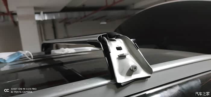

鲨鱼款横杆。前后横杆基本是同样的长度,所以随机选了一根先从前面开始装。我个人喜欢鳄鱼款,但是XT6是自带的贴合型纵杆,只能选鲨鱼款高拱款,给车子的天线和天窗留出空间。

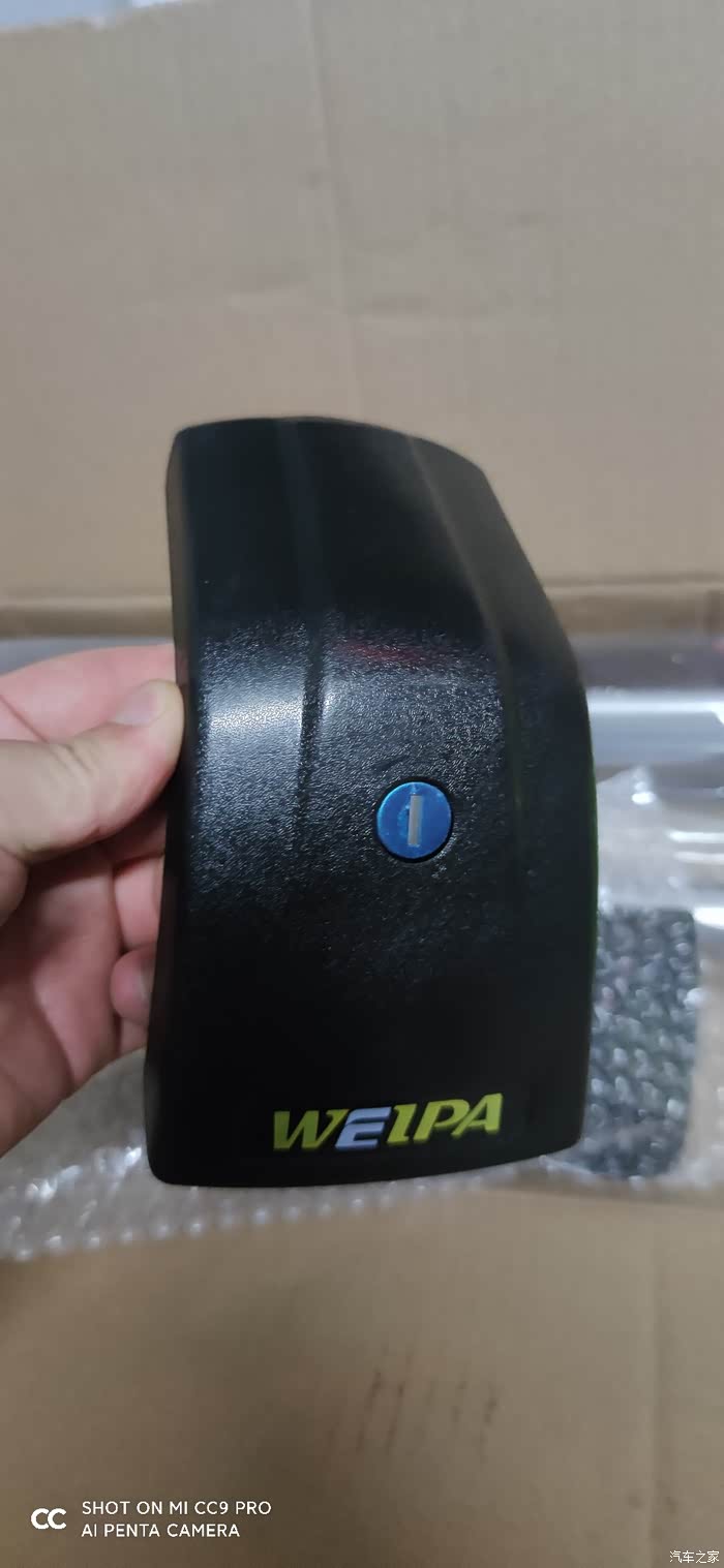

卡扣罩子,看起来就这样吧。
开门,准备往上爬。

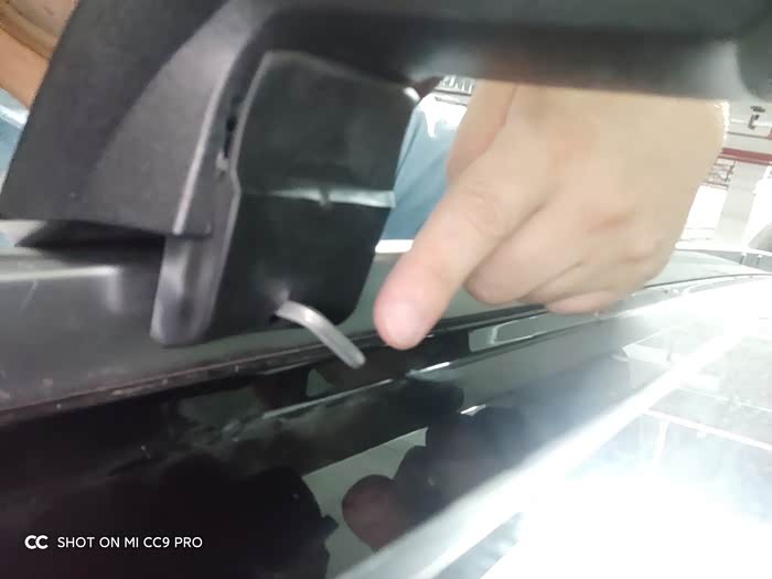

之前看论坛车友在卡扣盖子的小孔上扩大,我特意带了电钻。实际没用上,因为卡扣上穿螺丝孔的黑色盖片是橡胶的,有弹性,可大可小。所以,实际两个内六角扳手搞定。
拆孔盖的时候不认真,使劲儿往外抠不出来,
还上了剪刀来撬,结果还划了一痕。后来才发现,只要逆时针旋就好,一下就旋出来了。
剪刀强行拔,有点变形了,失策。直接旋出来就好,以后还可以继续用。

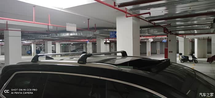

上架子,松螺丝,调宽度匹配。
内侧螺丝孔,因为视线无法直接视,用小六角扳手通进去,协调好横杆圆孔和车顶纵杆的圆孔,方便后面上螺丝
自备的小扳手通螺丝位置,确实比商家的好。因为操作空间太小了。
双杠安装完成效果。我是最长的加大号箱子,所以横杆对应车子行李架最前和最后的孔位安装的,也就是从前数起,第一孔和第四孔。
横杆完工,佩服170斤的自己,站在左右两个车门上完成四个螺丝固定。

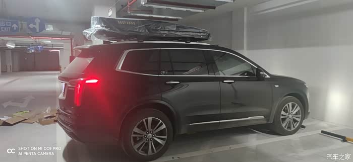

开始下大家伙。后面也快了,就四个螃蟹卡钳一装就完事。但是一个人搞,确实有一点点累
好长啊

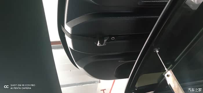

前头有根绑带,可控制箱子盖开幅,也可以收紧,所以,这个就是有天窗的优势。可以在驾驶室内透过天窗直接锁紧箱子的绑带。
尾门开到最大,看箱子往后靠,能放在什么位置。
我真是可以,一米六几的个,硬是一个人把箱子举上去了
调整长度,假装给箱子和横杆配重

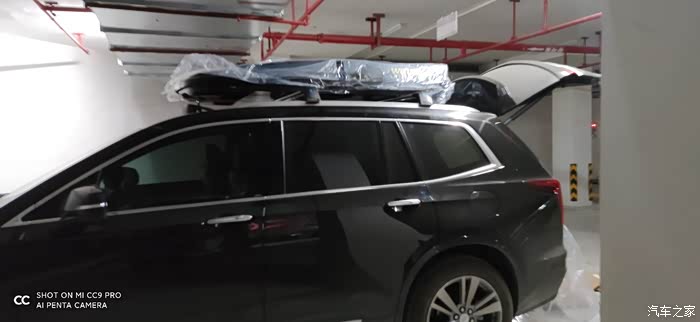

发现车库上方的车牌铁丝挡住了,行李箱盖子打不开,无法安装螃蟹甲。

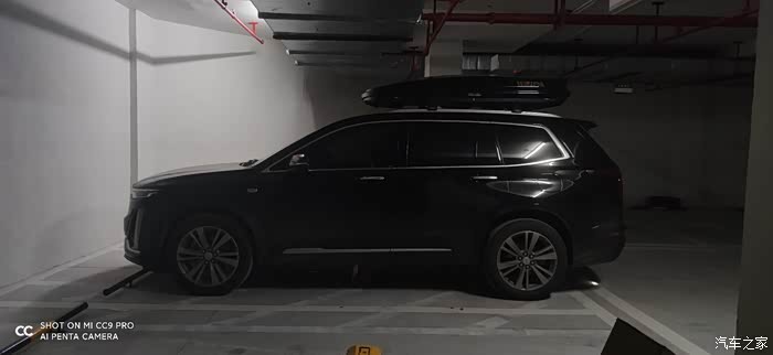

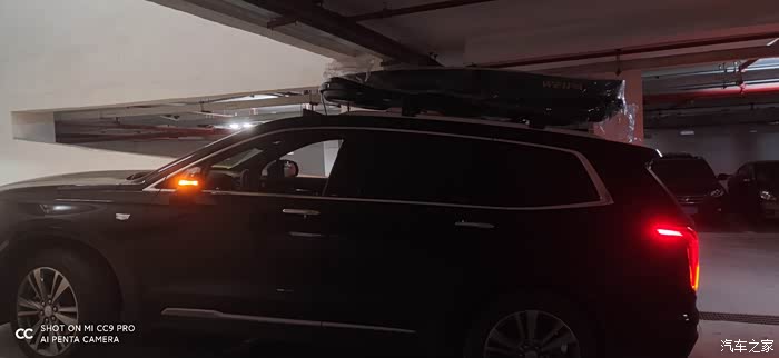

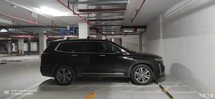

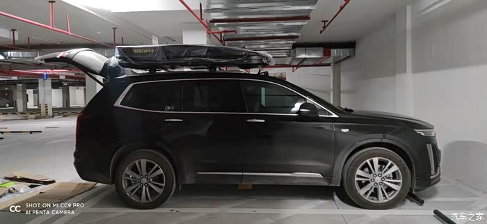

慢慢倒车出位,打开盖子,安装完卡扣,大工告成。就剩撕膜了。准备去实测小区车库限高。

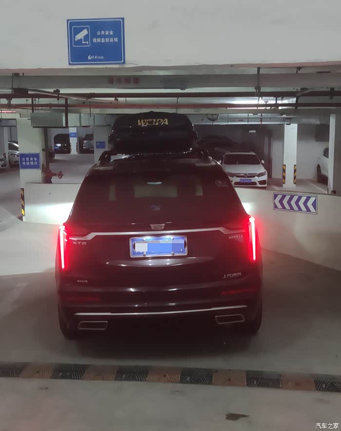

都是刚刚能通过的样子。我估计车子安装完箱子后,净高在217cm左右。
刚刚好

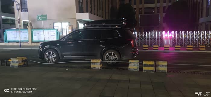

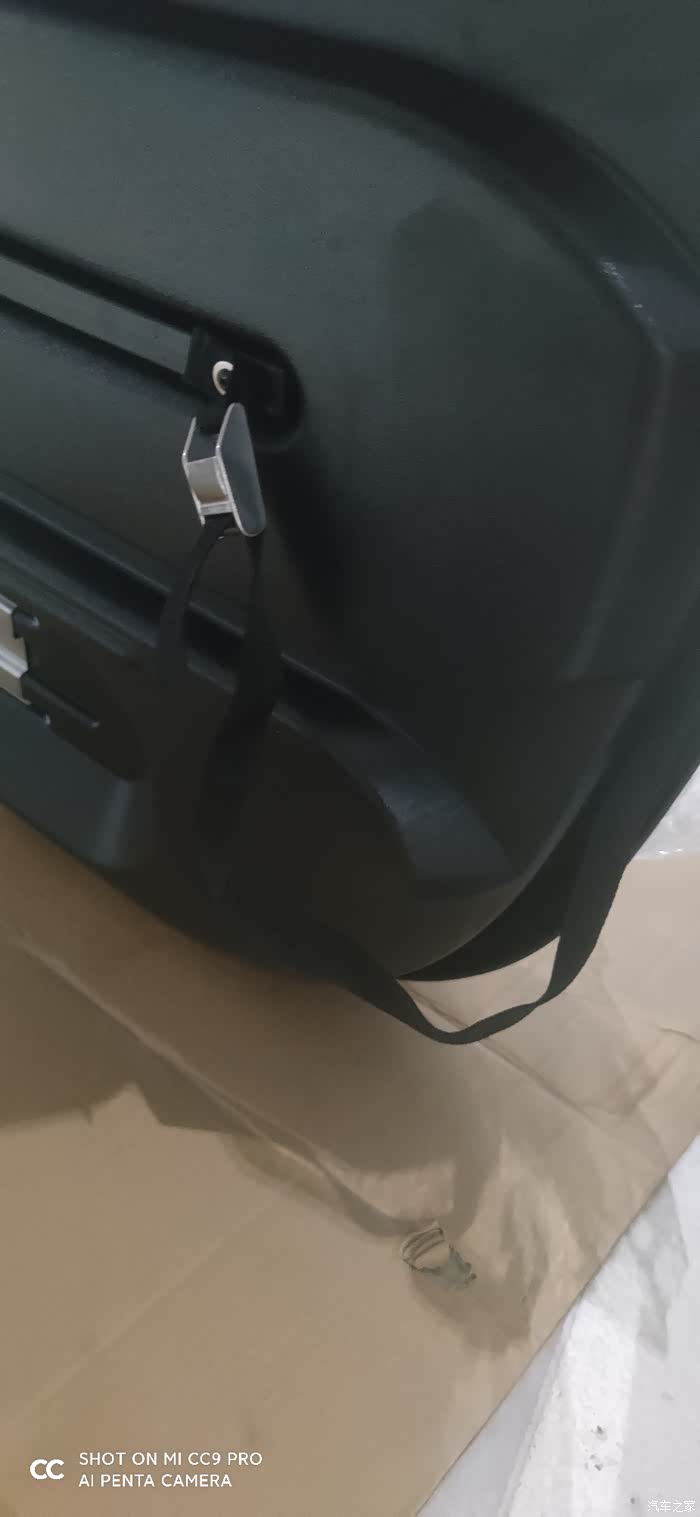

出去兜了一圈,跑了8元钱高速,发现有滋滋的噪音,我以为是箱子盖和箱体塑胶摩擦,声音持续发出,所以高速全程就觉得很膈应,甚至后悔安装车顶箱了。后来发现是箱子前端的绑带没固定好。固定后完美。增加的风噪不大。
路试完回家,对风噪满意。

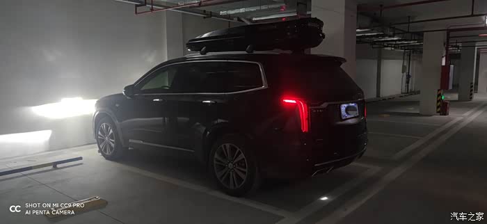

刚刚能过
带子固定紧后,行车没有任何摩擦噪音,只有轻微风噪
满意,准备收工

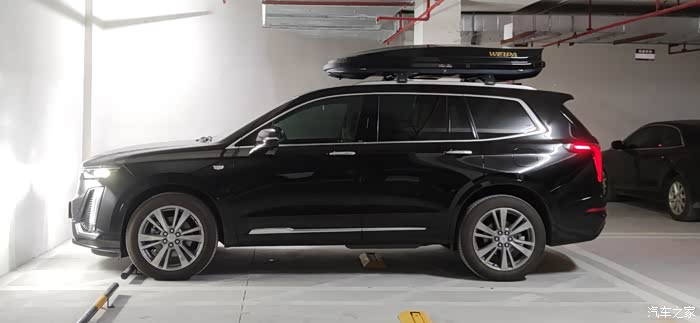

大箱子能装东西,长度也和车身协调。自认为比中号箱子更修长好看能装。主要是能装。
一个人折腾了两个多小时,还好,比较满意
