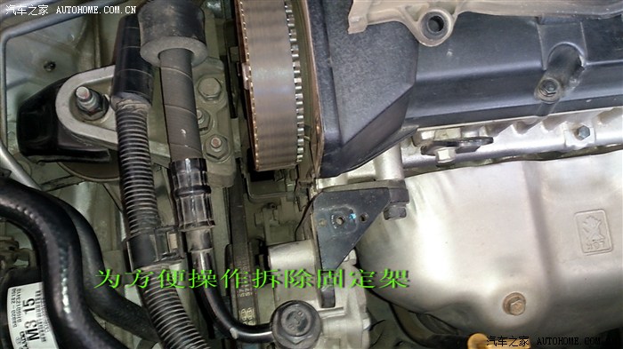

    其实很简单,一个8-10的梅花扳子就是全部工具,下面图解一下:(图片顺序乱了,我加注解)

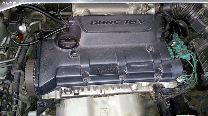

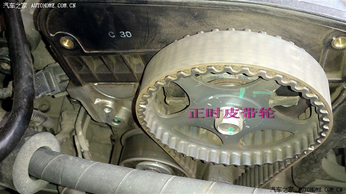

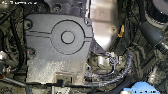

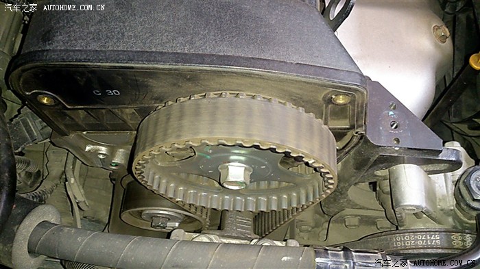

这是拆开正时皮带护盖的状态,皮带轮内檐全是灰。

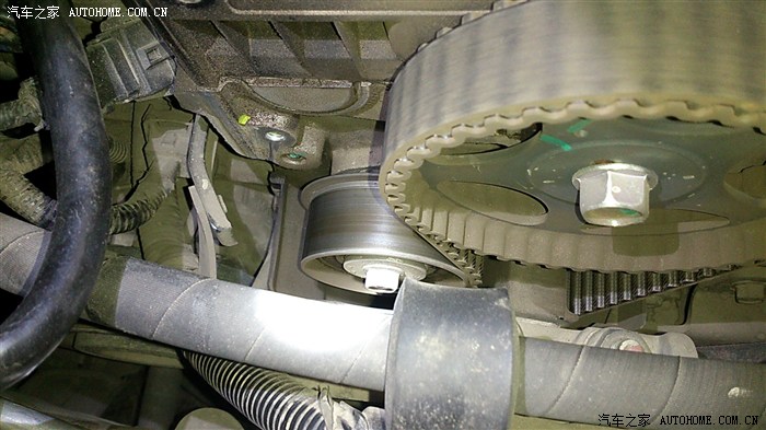

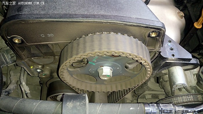

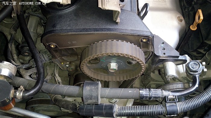

用电筒仔细检查正时皮带表面有无裂痕、边缘有无起毛边、内沿皮带齿有无断裂、缺齿等

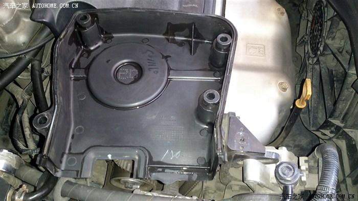

这是拆下的护盖,内里很多灰,盖上的4个固定螺丝眼,都是10个的螺丝,尺寸一致
这个横着的固定卡子最好取掉方便操作

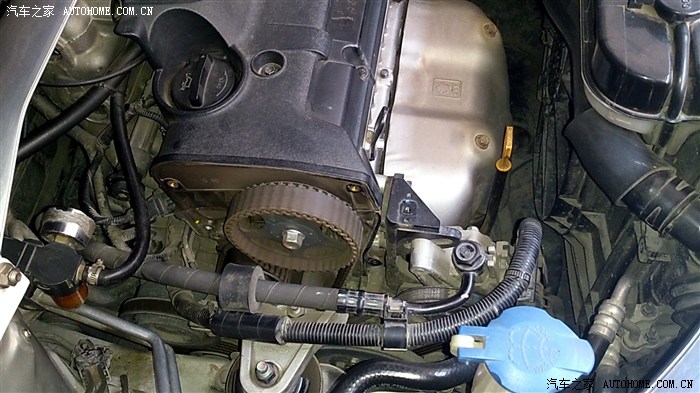

皮带轮及周边全是灰尘
用个牙刷将够得着的所有地方都刷干净,找个气吹吹干净、没气吹就嘴吹

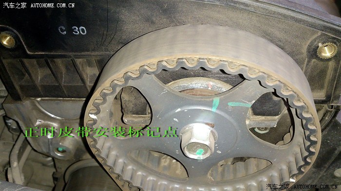

正时皮带轮安装标记等与检查无关,有自己更换皮带的童鞋才用得着。

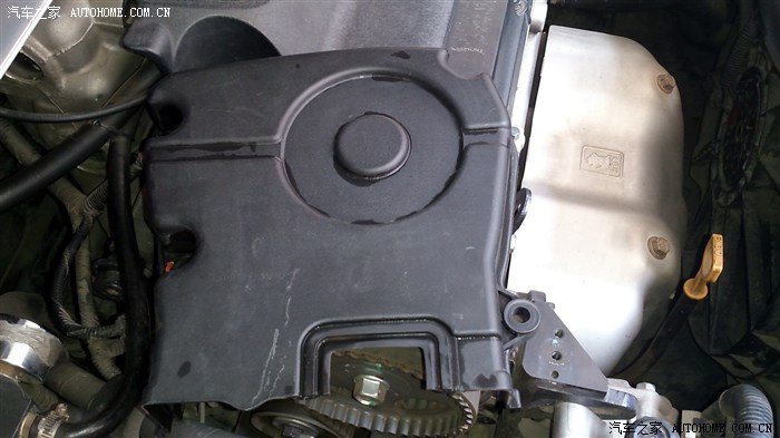

清洁盖子

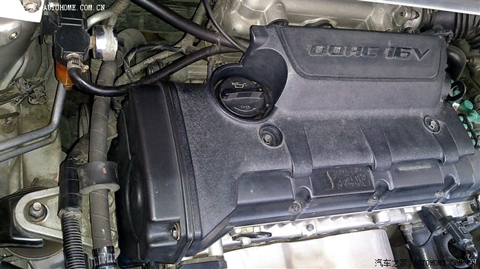

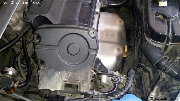

安装复位
看看有木有多出来东西

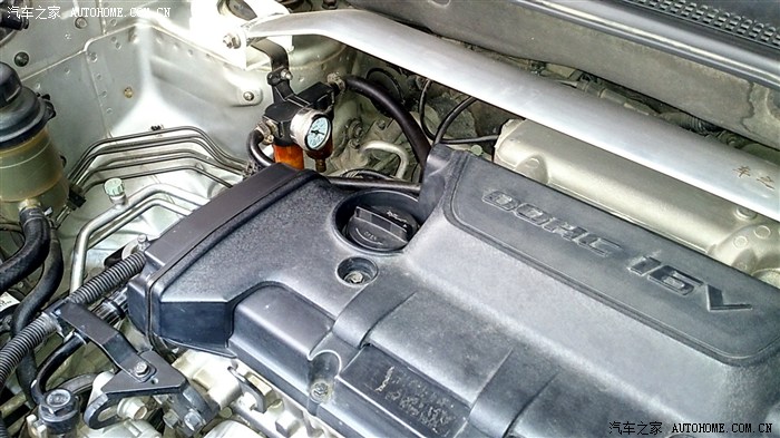

我的经检查完好无损,5年10万多了,勤检查着,我看再跑跑也不会有丁点问题。发动机仓还算干净,平衡杆网淘的,油水分离器网淘的,缸线力爽亲自去买的,支架自己做的。
