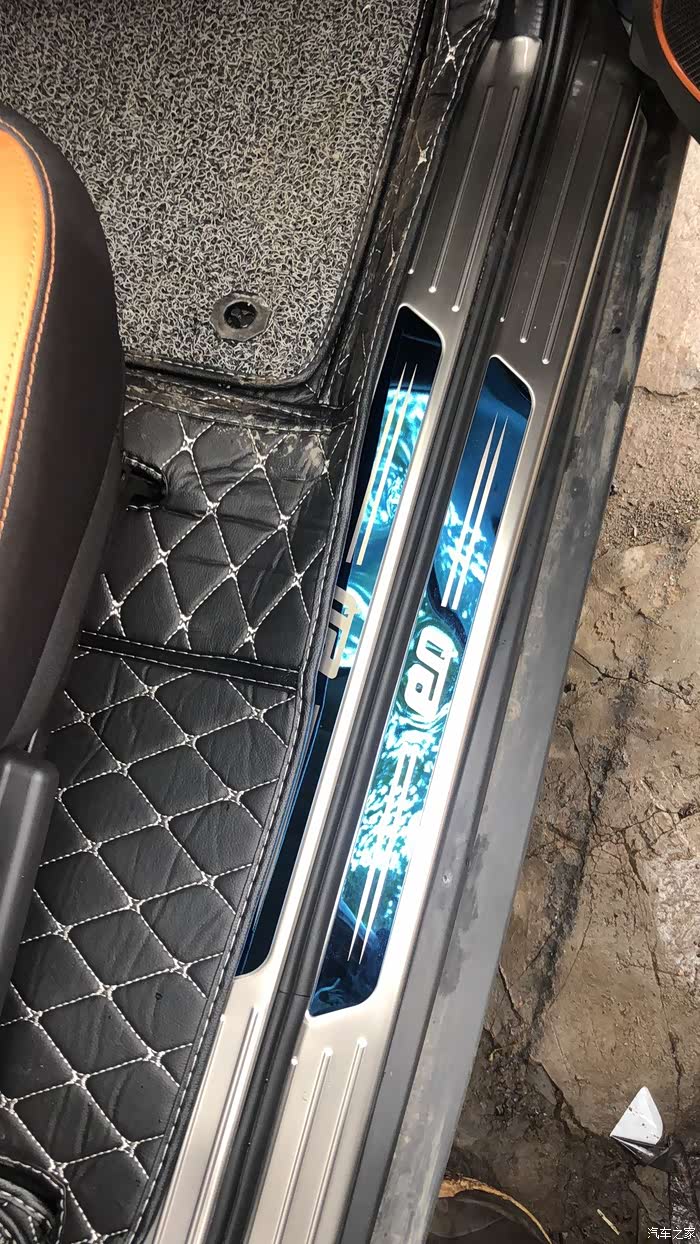

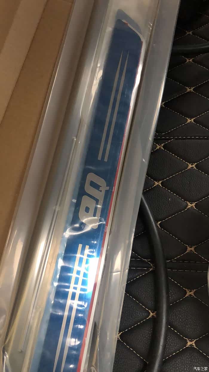

改装:胎压监测 多功能方向盘 空气滤芯 carplay盒子 门槛条 座椅 顺便再微信群里某位猫神那边搞了个蓝牙手机开锁

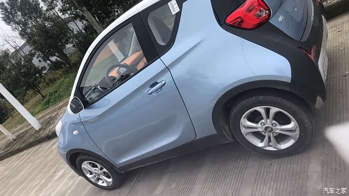

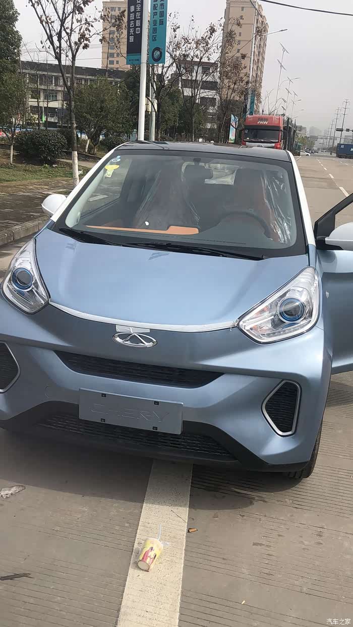

新车镇楼
路途遥远直接托运
虽然是异地买的,但是总价加运费还是比本地便宜,能省则省毕竟赚钱不容易

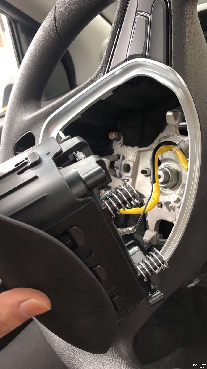

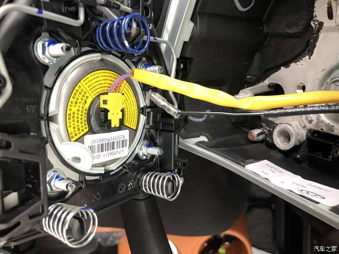

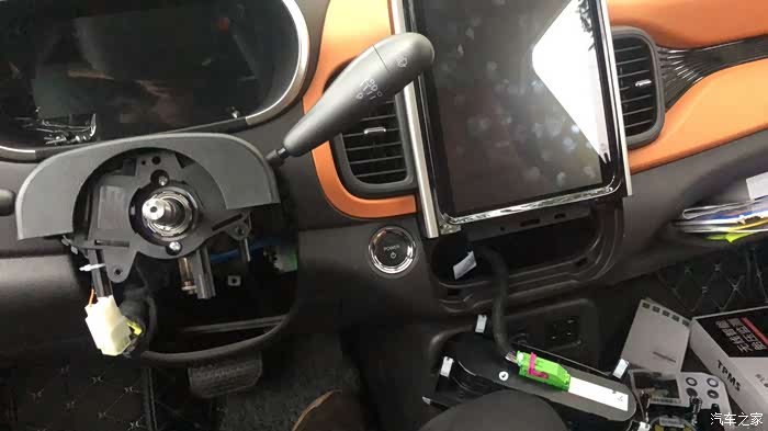

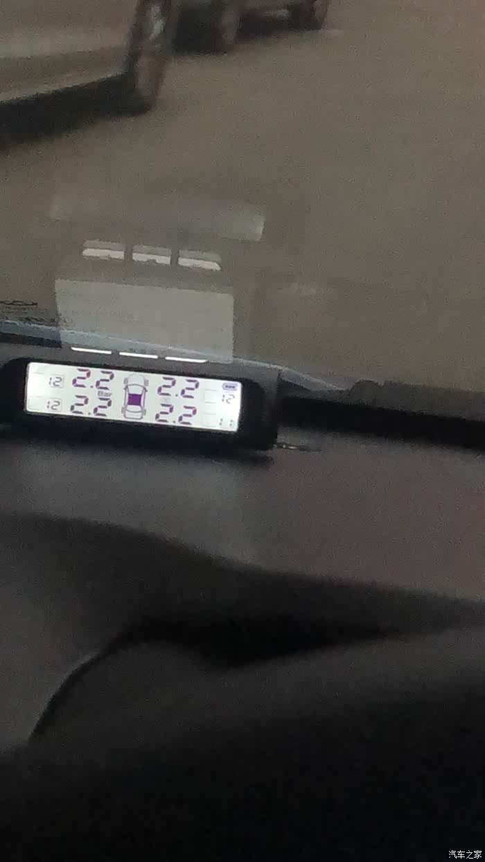

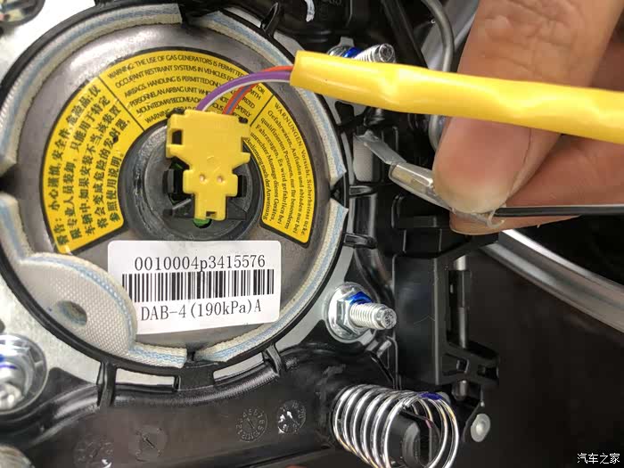

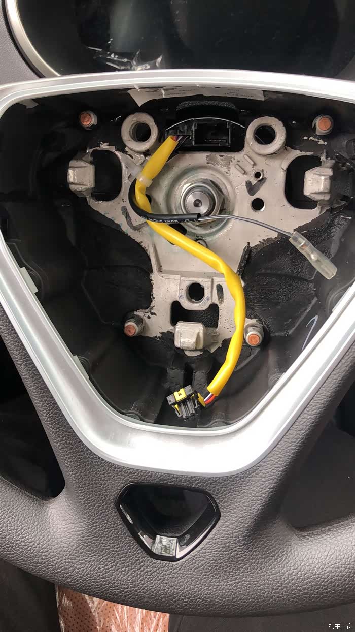

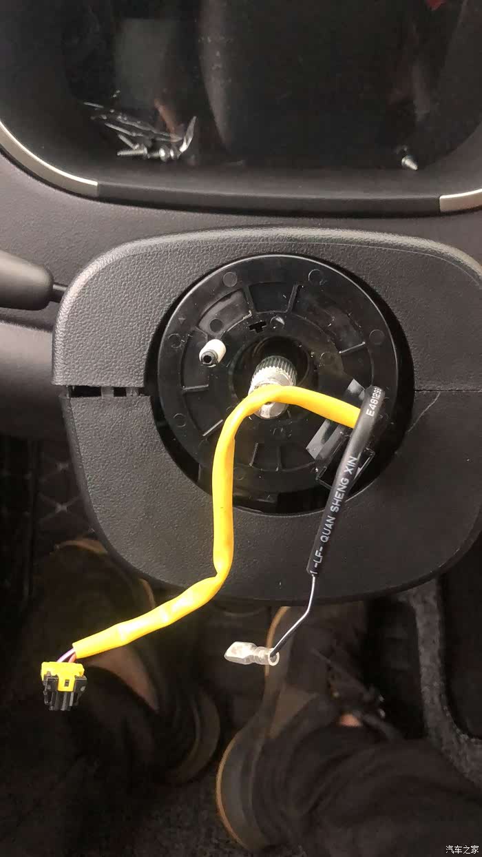

关于胎胎压监测 多功能方向盘 空气滤芯各位论坛的大神已经发过很多精彩的作业了,我也就不一样写了 发几张图看看就可以了
某包买的 好像68元
自己动手丰衣足食
又搞了一个加装
不要问我多少钱买的,因为是免费蹭的。随便贴贴

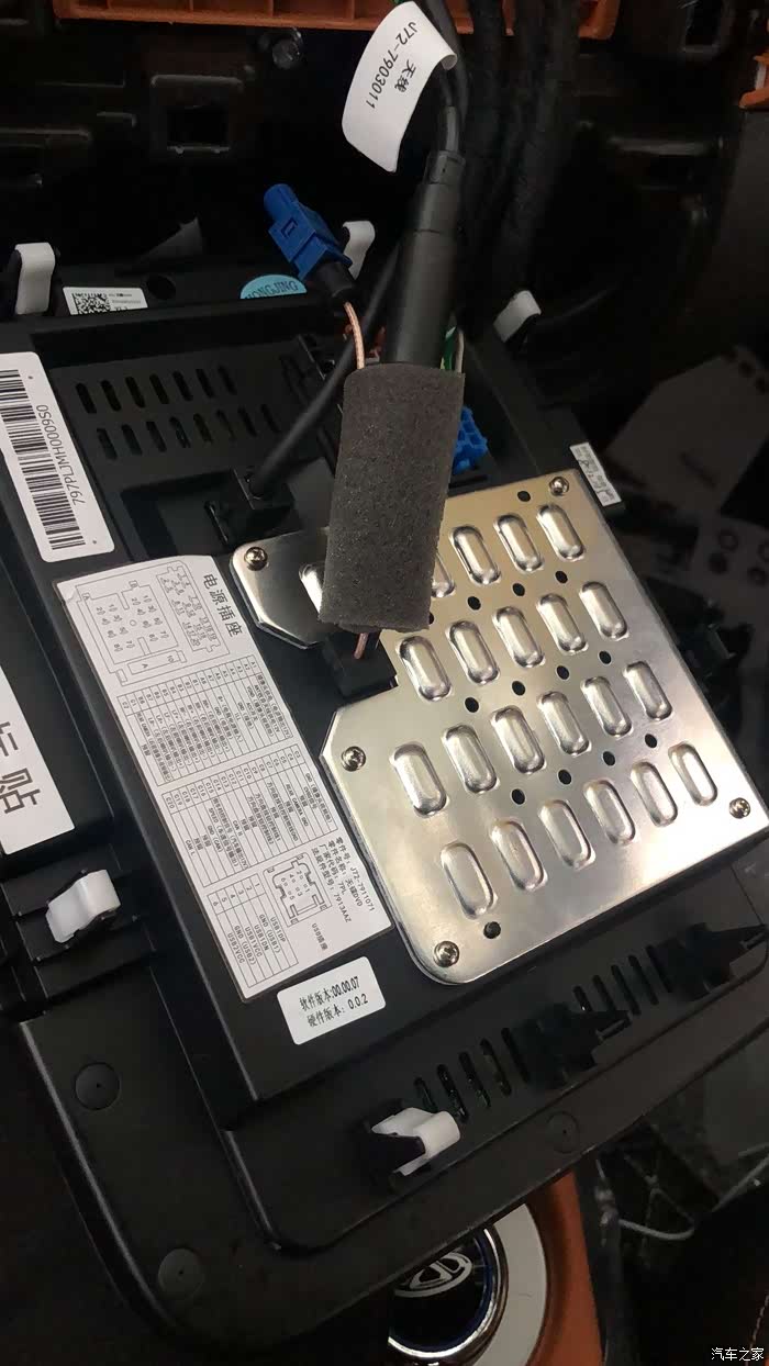

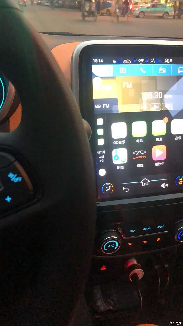

carplay
这玩意我个人认为是很有必要的,因为我油车上有这个,而且个人习惯一上车就充电,方便只能忍痛在某宝上花250买的

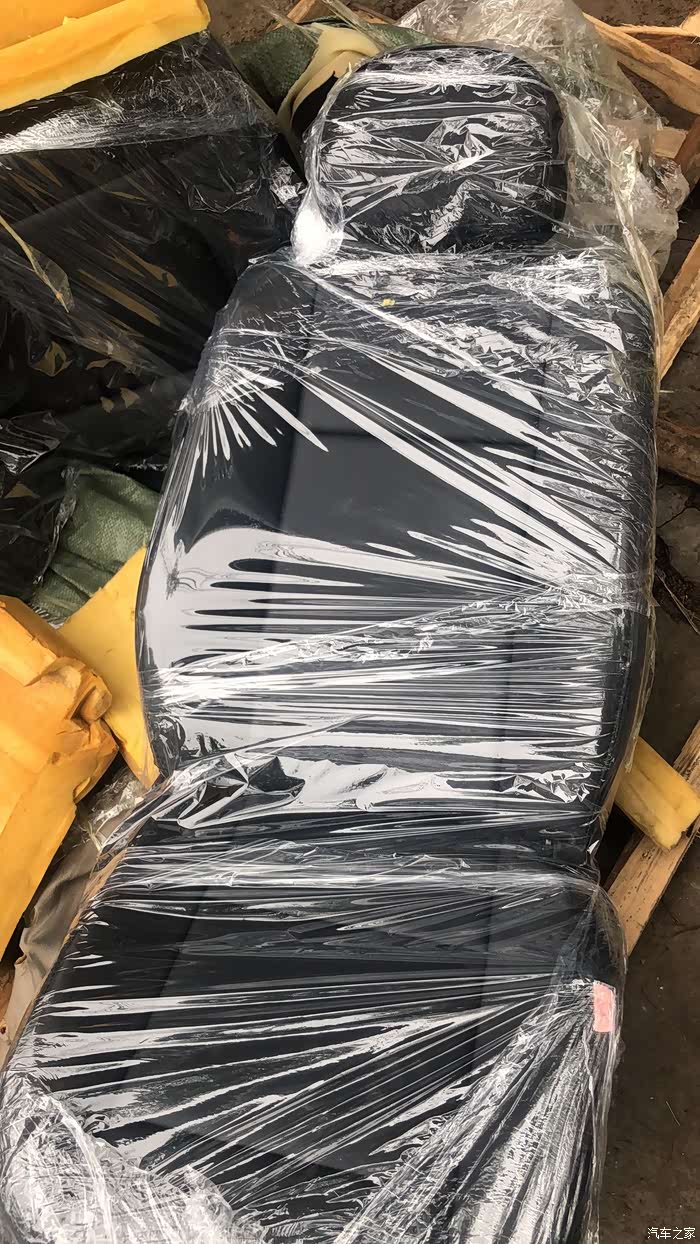

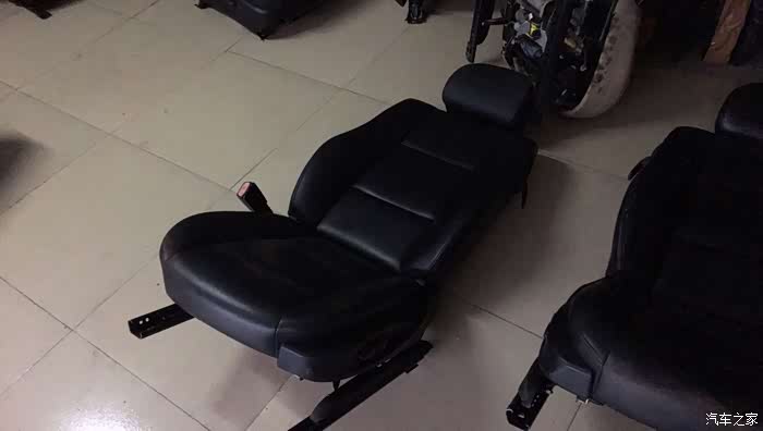

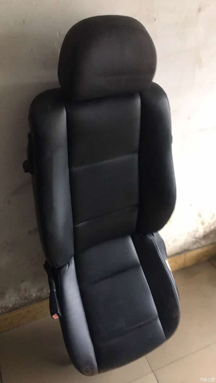

开了2个多月,总觉得小蚂蚁自己的座椅太硬,然后后面要上后排的座位感觉好麻烦。偶尔在微信群里有个车友副驾驶改了电动的,还带老板键,感觉不错,价格感人需要1.3K。但是个人感觉这样等上后排的太慢。想找个带快翻的椅子改。好吧,只能发挥自己的没事情逛闲鱼的心情,还别说,让我找到了带快翻的8项座椅,来自BMW的3系跑车,看座位成色还是可以的。和卖家的讨价还价以2500的价格成交。

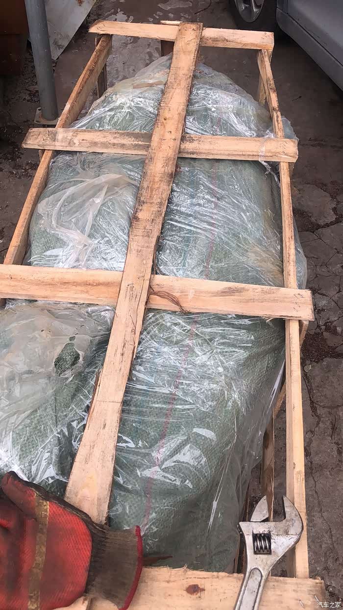

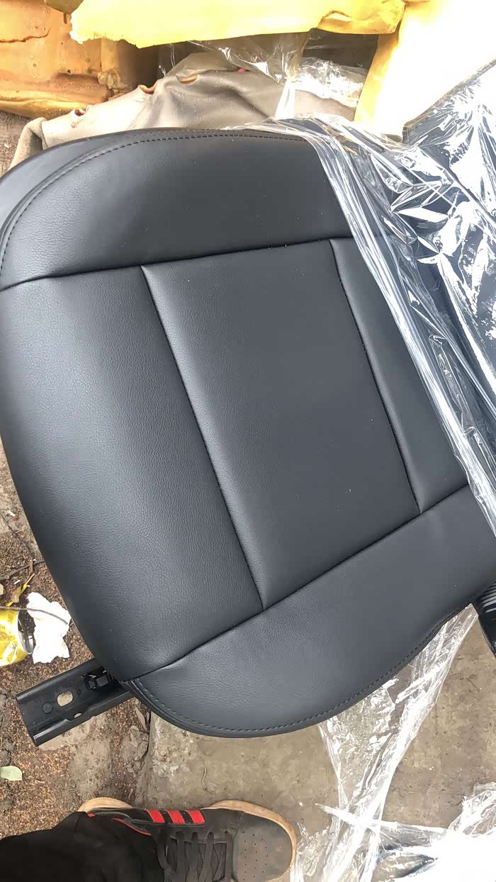

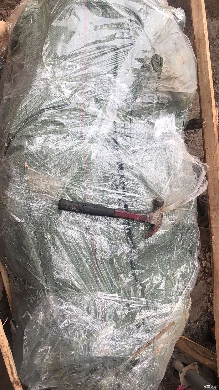

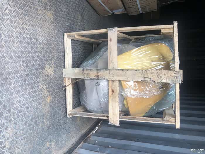

在漫长的等物流中,终于迎来了我的座椅
嗯,不错 打包的很结实
把自己的事情忙好 开箱
大锤100,小锤50.我只能用小锤。

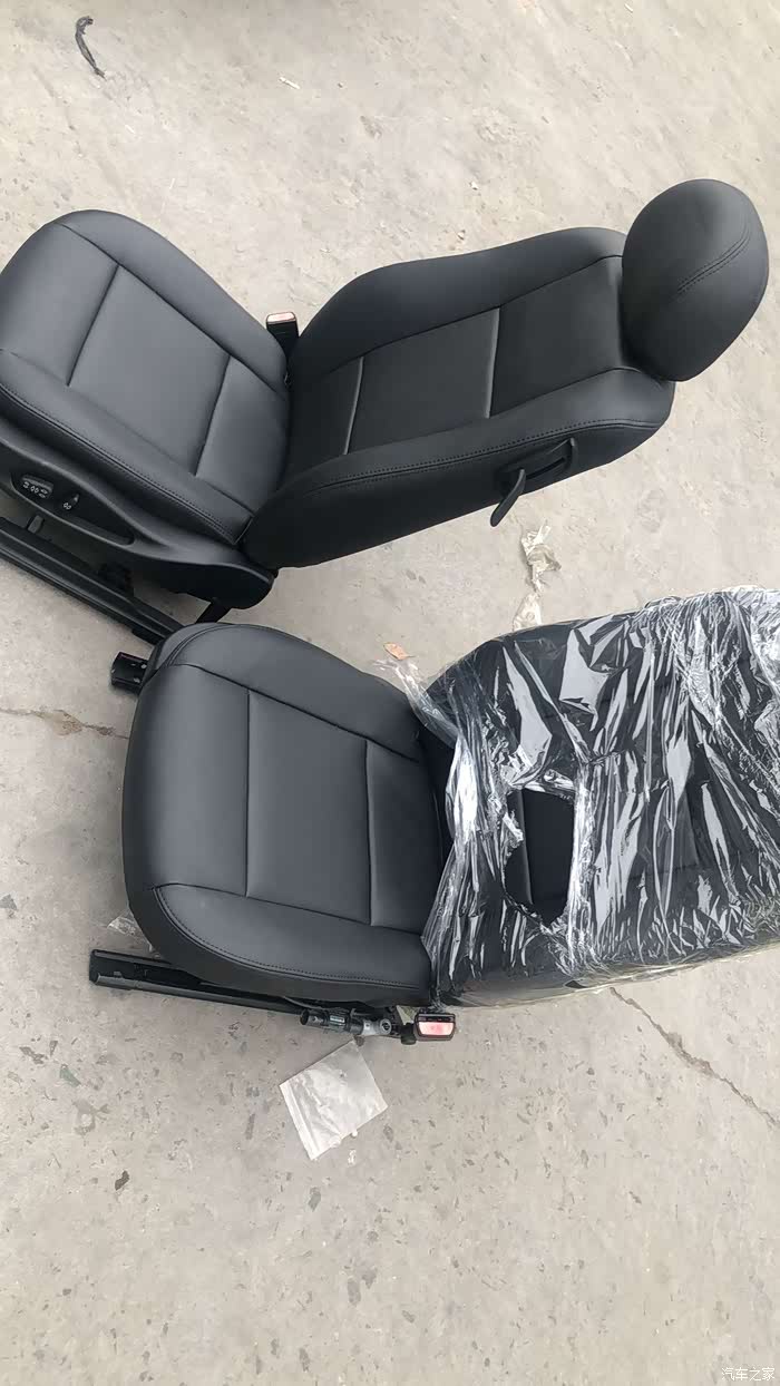

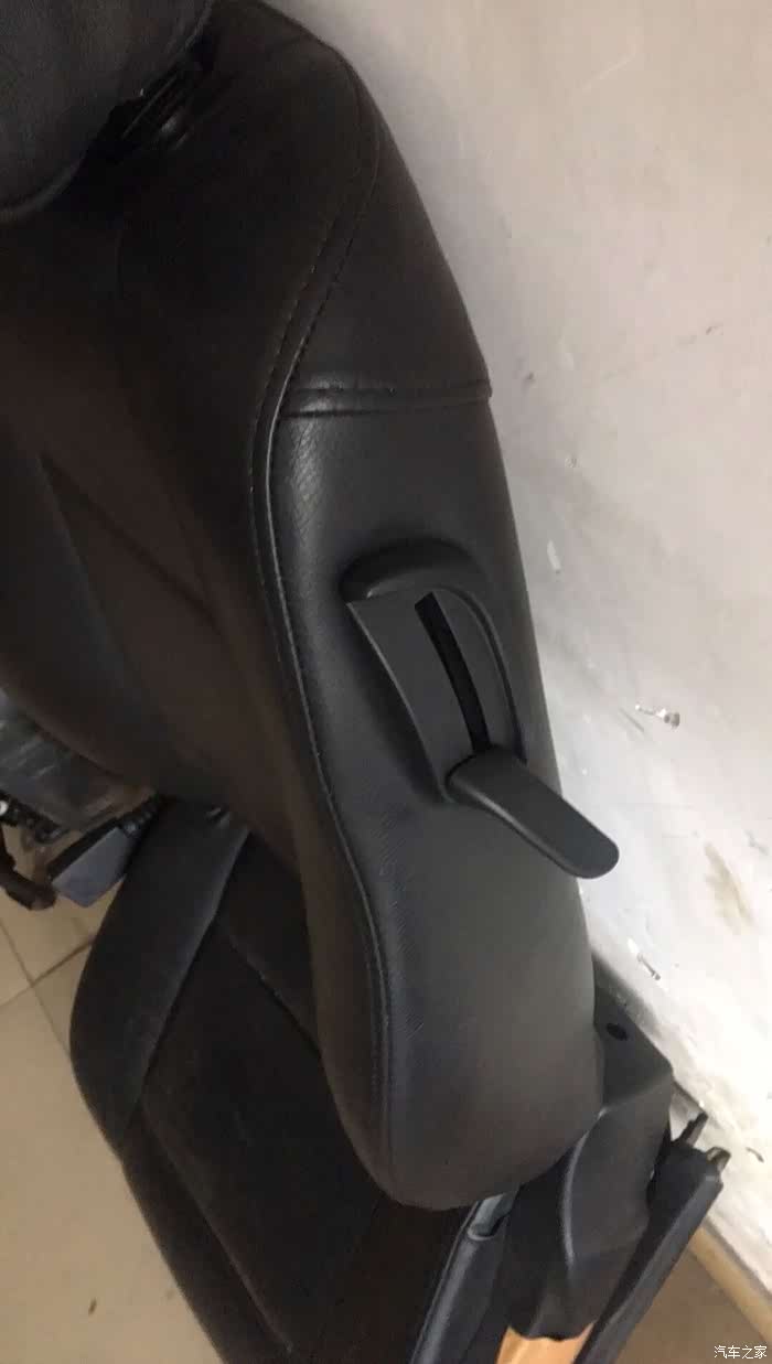

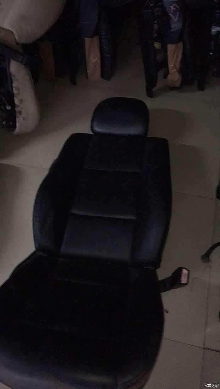

打开的一瞬间,感觉这个座椅买的不亏
嗯,成色不错
好新好新

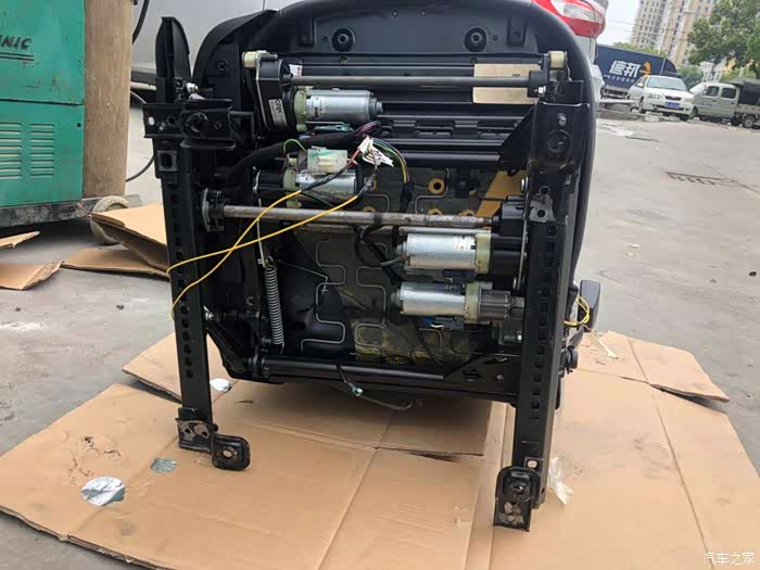

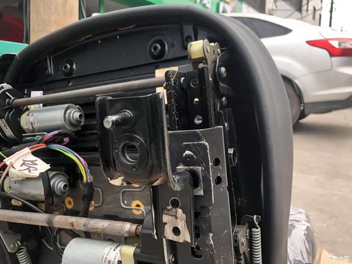

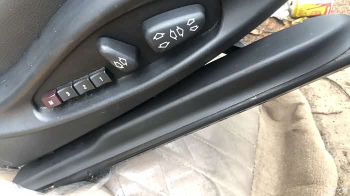

8项,还有带座椅记忆,为啥就副驾驶有,不懂不懂

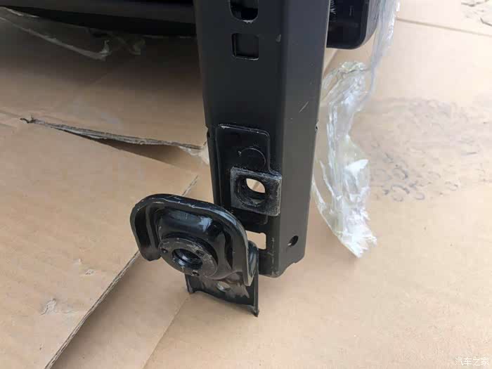

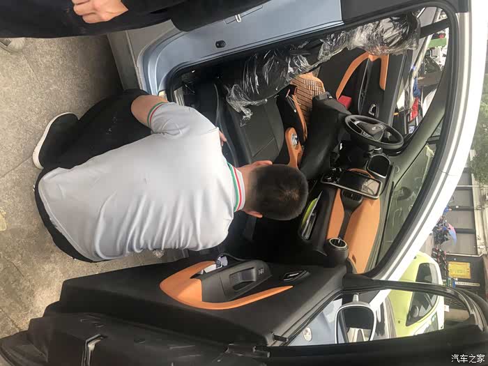

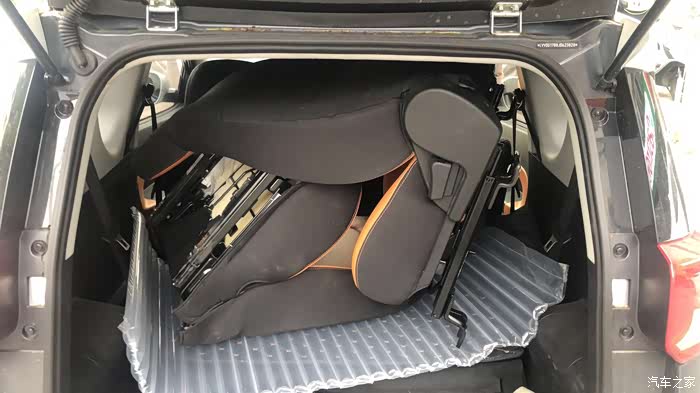

开箱结束,量了一下原来座椅导轨只有40公分,我买的新座椅有45公分,雪崩,虽然自己动手能力还可以,但是事情太多没空去。只能充值让汽修店来折腾。
2个座椅我直接塞到蚂蚁上运过去,忘了拍图。。。

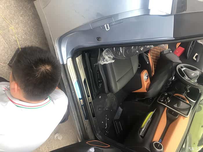

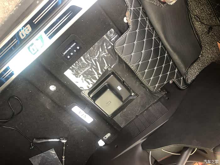

副驾驶拆下来中间有个凸起的地方。
汽修师傅在考虑怎么搞,其实买来座椅之前我和微信群友讨论过,在导轨边上焊个铁皮,打孔原位安装。看这个师傅有什么想法了
经过我们几分钟的讨论,他的想法也差不多这样
直接把原来小蚂蚁的角切下来 焊接上去
副驾驶必须要挑高

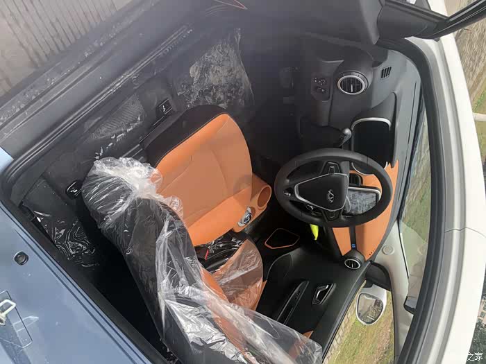

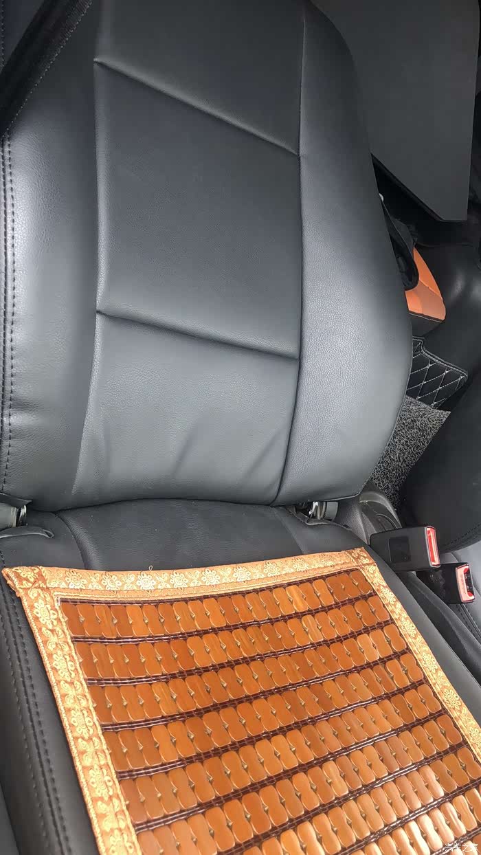

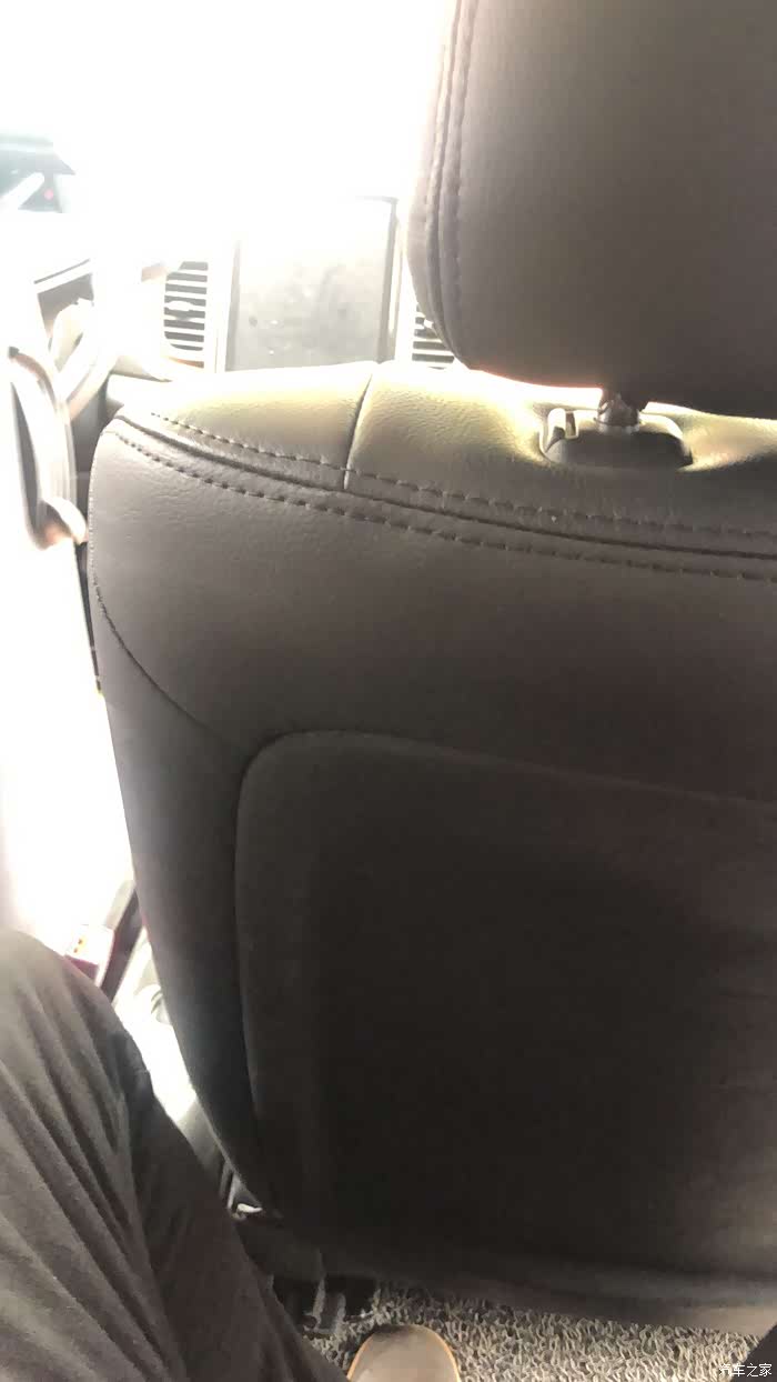

换了座椅。某宝的扶手彻底放不进去了。一首凉凉送给自己
改看座椅后后面的空间还是一样宽敞

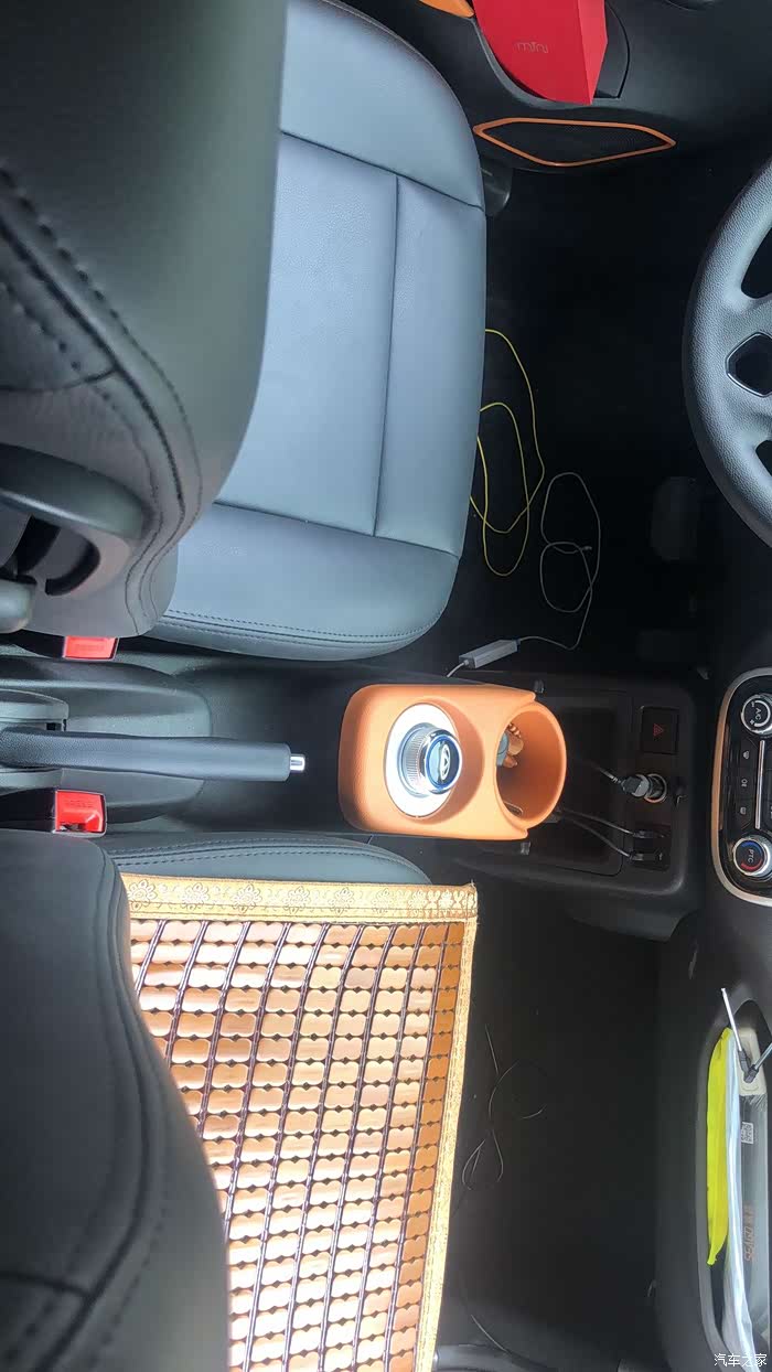

靠到底了,请忽略我那不入景的凉席

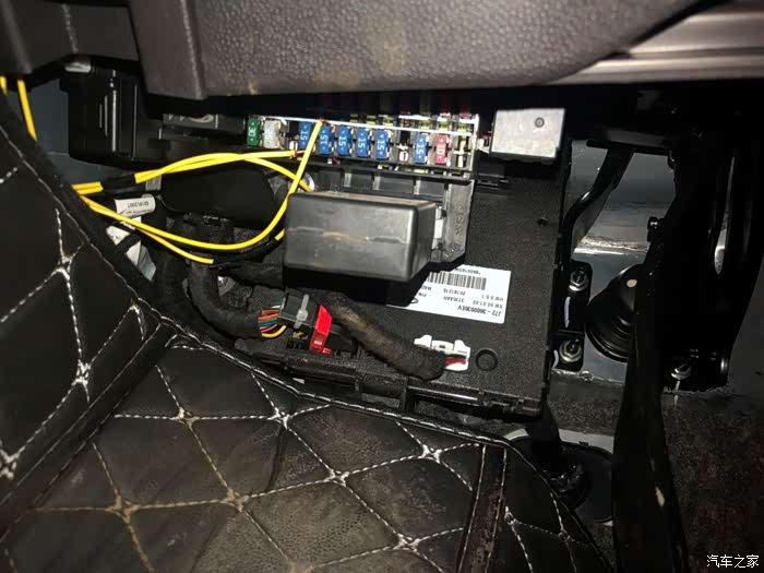

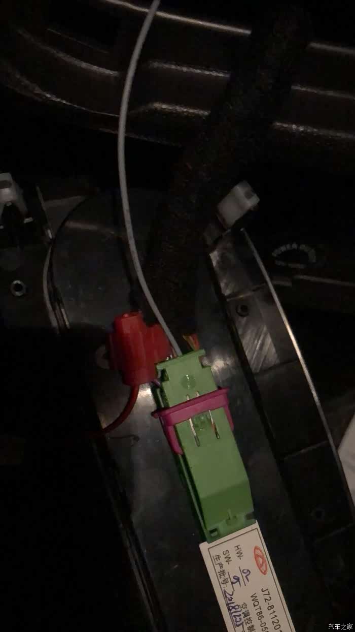

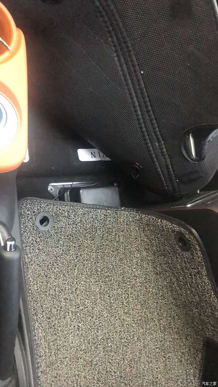

接线很简单。。一个常用电,一个螺丝上就可以了
好了 把原来的座椅还是扔后备箱运回去,自己动手焊接腿当座椅
换了座椅差不多花了3.2K。就当自己花钱改色了,起码自己舒服。哈哈

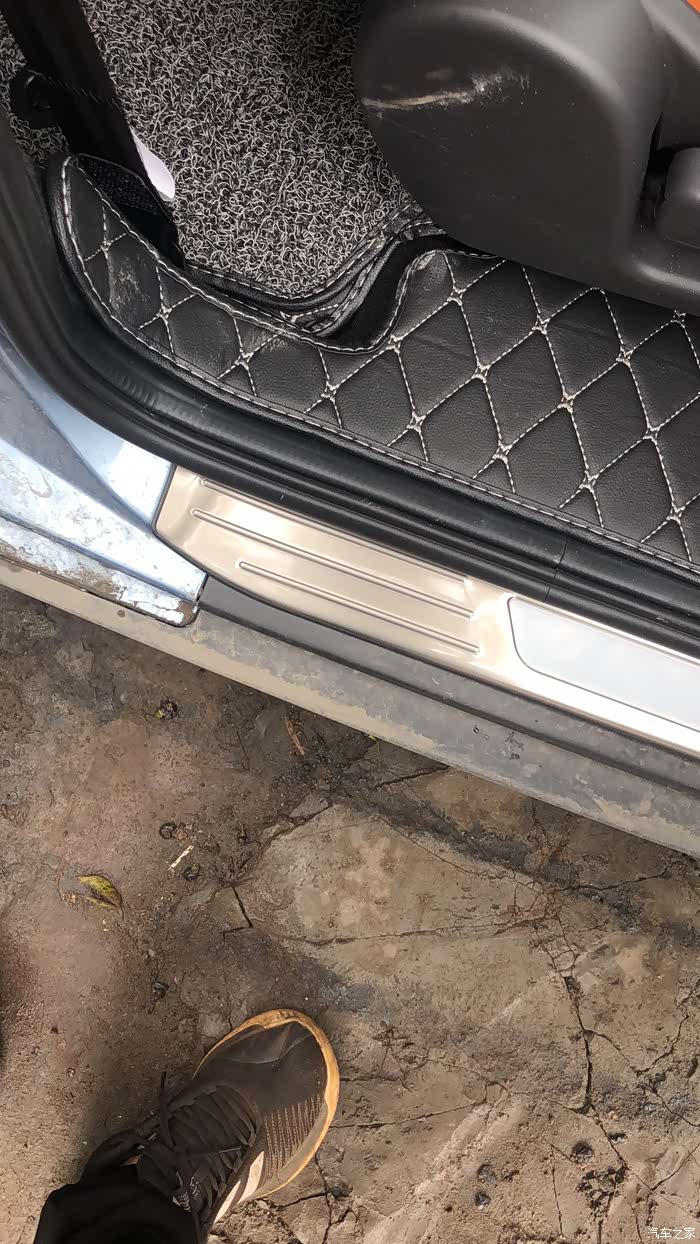

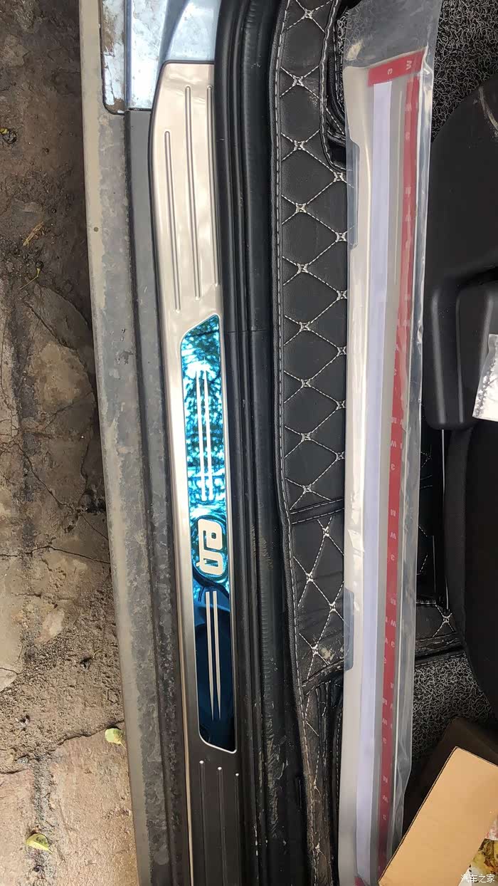

本人不才,开了一家小店,主营小蚂蚁的迎宾踏板和接地宝。有需求者某宝搜(店名)一个小伙的店,或者私信我。
