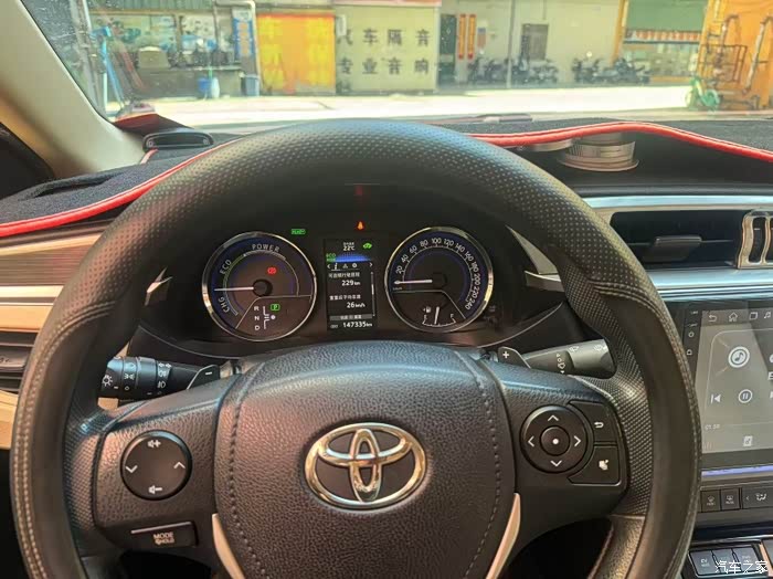

车型: 2016款雷凌双擎 1.8H GS E-CVT 精英天窗版
行驶里程:147335 公里

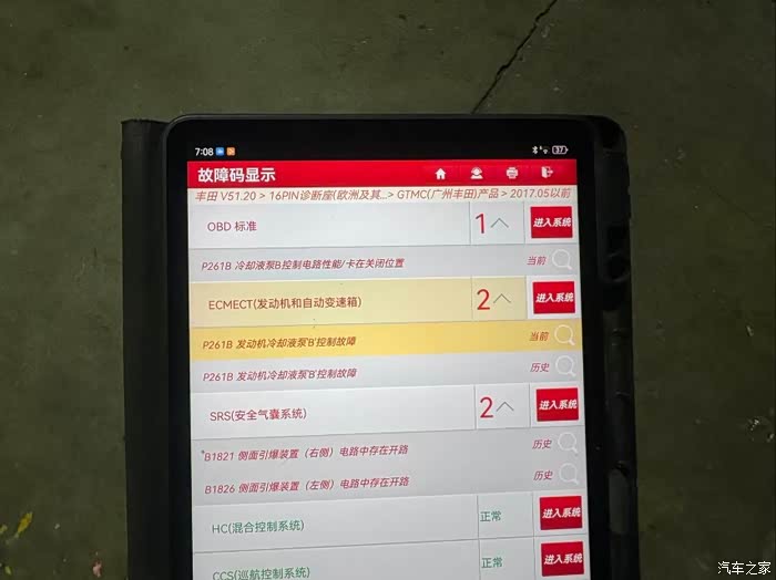

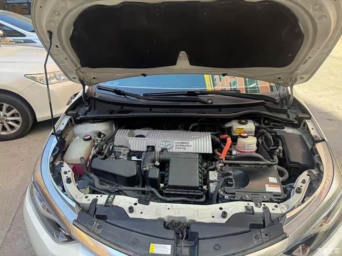

故障现象:仪表盘亮起发动机故障灯报P261B,但车辆启动、行驶、动力及水温均未见明显异常。
诊断方向: 故障点高度集中于电子冷却液泵本身或其控制电路。
故障点排查与确认
1.  目视与电路检查:首先检查水泵插头有无松动、氧化、腐蚀迹象,检查相关保险丝是否完好。经查,外部线路及供电接地均无异常。

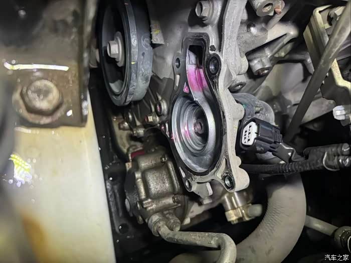

2.  部件拆检:将电子冷却液泵从发动机仓拆下后进行进一步检查。

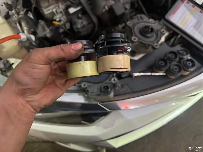

3.  根本原因确认:拆解/晃动水泵时,发现内部叶轮(转轮)存在严重问题:
物理损坏:水泵内部的塑料叶轮发生爆裂,产生碎片。
机械卡滞:由于叶轮爆裂和碎片干涉,导致水泵转子运转发卡,无法被正常驱动。
故障逻辑闭环:ECU指令水泵工作,但因叶轮卡死导致电流或转速信号异常,从而触发P261B故障码并点亮故障灯。

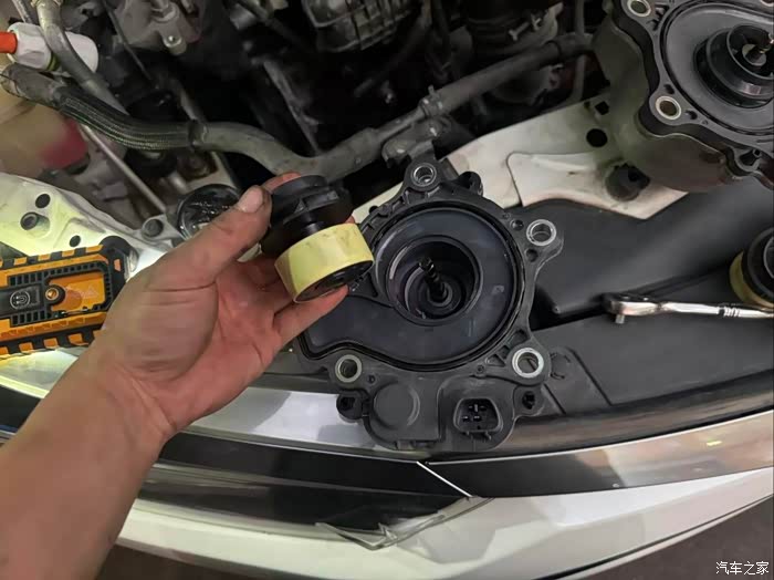

方案二(经济型维修):鉴于水泵电机及控制模块本身未损坏,仅内部叶轮损坏,可单独更换叶轮总成。市场上可找到适用于该型号水泵的维修包。优点:成本大幅降低,能为车主显著节省开支;缺点:对维修技师的技术要求较高,需确保组装后的密封性。
2.  与车主沟通:向车主详细解释了两种方案的利弊。基于车辆车龄和里程,以及方案二足以解决根本问题的判断,车主采纳了经济型维修方案。
3.  维修操作:
采购与车型匹配的电子水泵叶轮维修包。
彻底清理水泵总成外壳及水道接口。
更换全新的叶轮及配套密封圈。

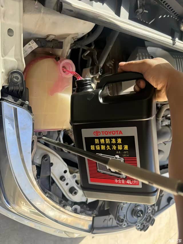

严格按照工艺要求组装水泵总成,并加注指定型号的丰田原厂防冻冷却液。
安装复位后,进行排空操作,确保冷却系统无空气。

启动车辆,使用诊断仪清除历史故障码。
进行路试,并模拟触发电子水泵工作的工况(如熄火后电池散热需求)。
再次读取故障码,系统显示“无故障码”,仪表发动机故障码未再点亮。

故障总结:本车P261B故障的根本原因是电子冷却液泵内部叶轮因长时间使用、热疲劳或材质问题发生爆裂,继而引发电机卡滞。这是一个典型的机械部件老化导致的电子故障。
