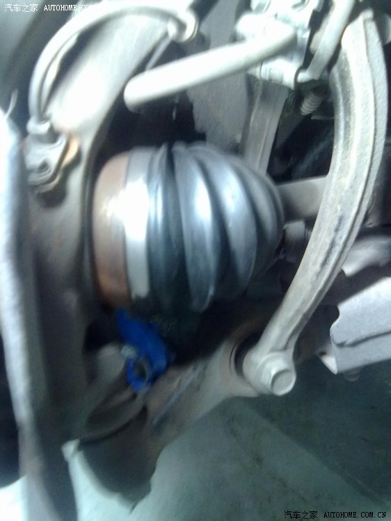

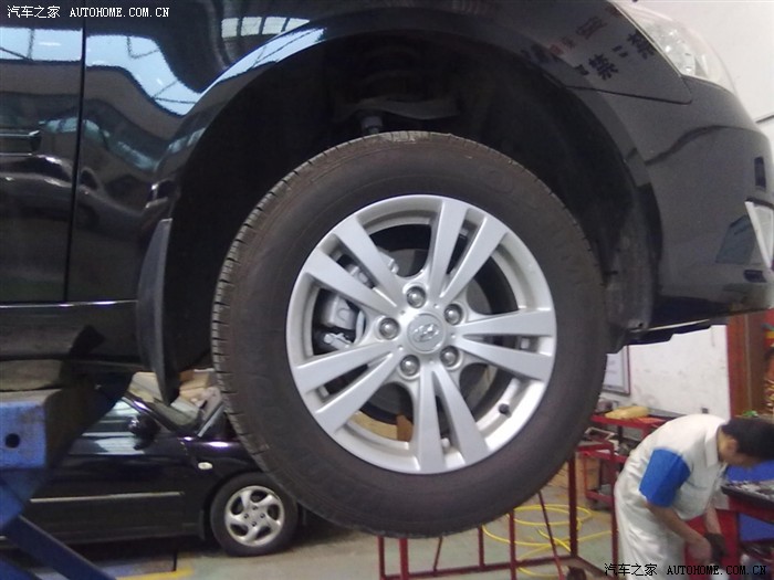

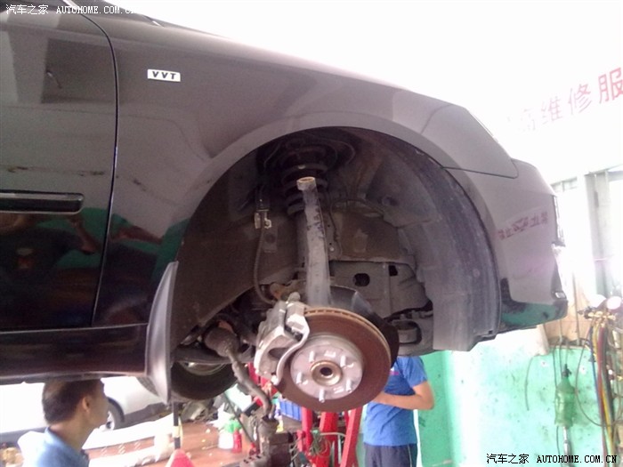

顶起来先 (6月份在4S)

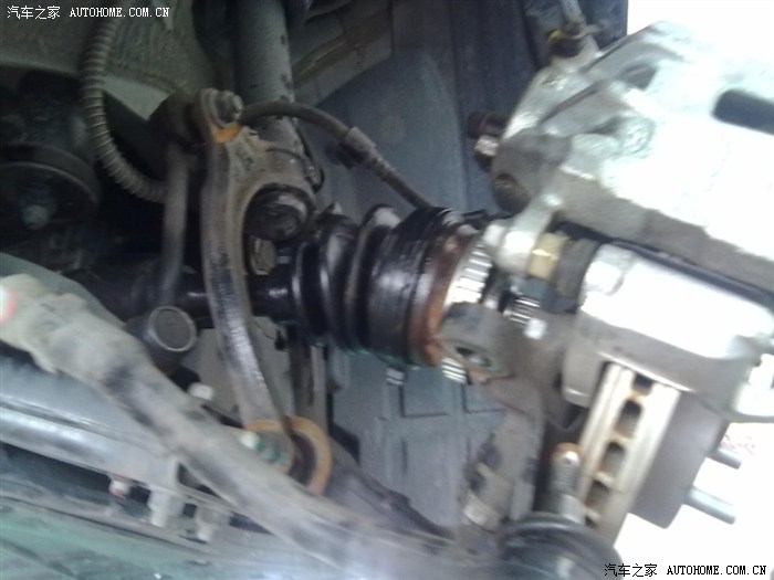

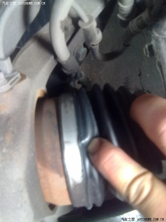

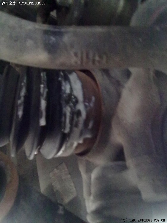

就是这里  右前轮的转向半轴防尘套渗油

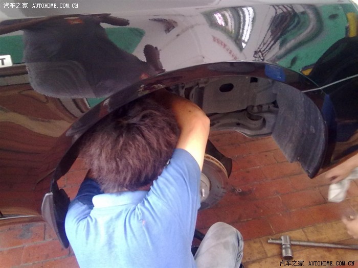

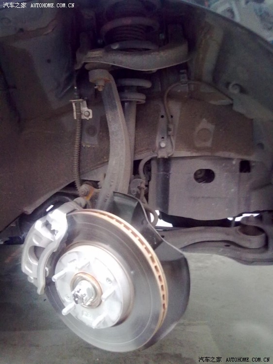

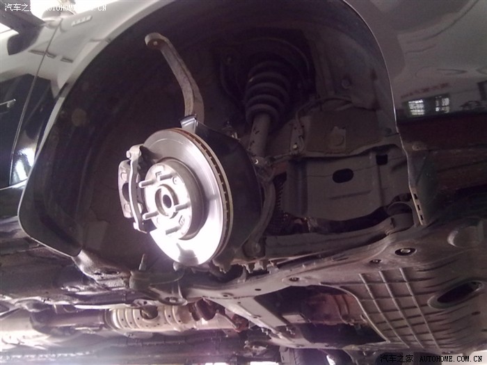

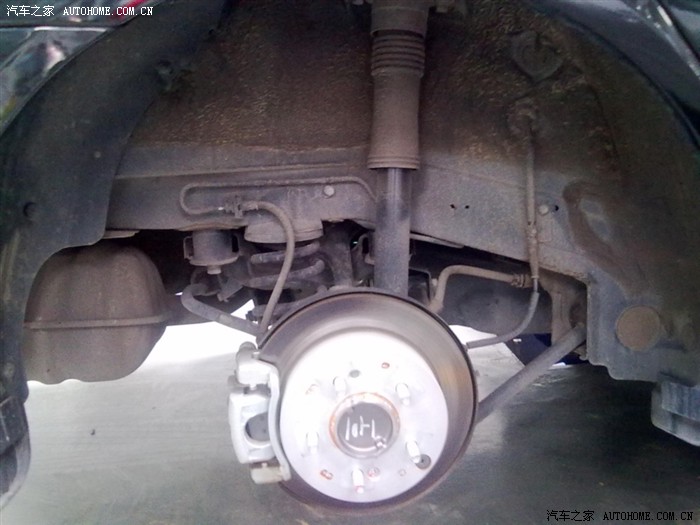

轮胎拆了 看看悬挂   前悬挂

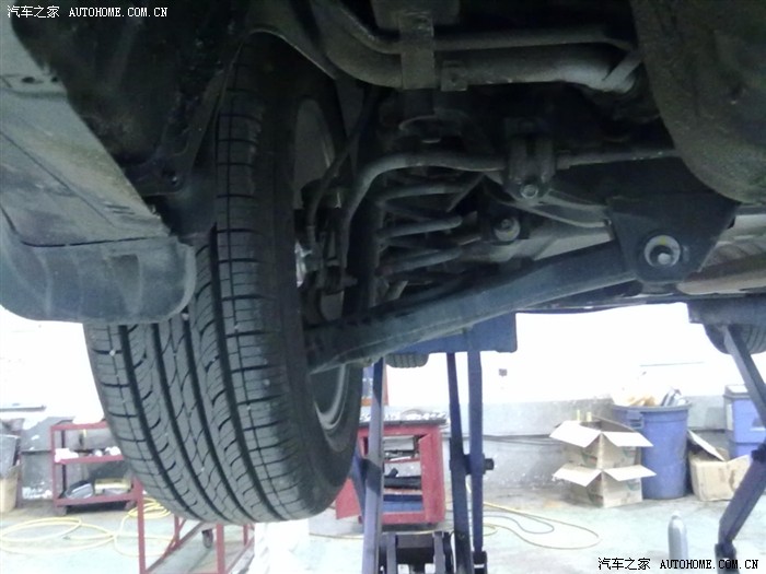

后悬挂。。。
6月份的防尘套 可以看到已经开始轻微渗油
4S小工开灯让我拍 这个还不错。。。。
4S小工看到我在拍 特地拿手指了指  恩恩 不错不错 赞一个

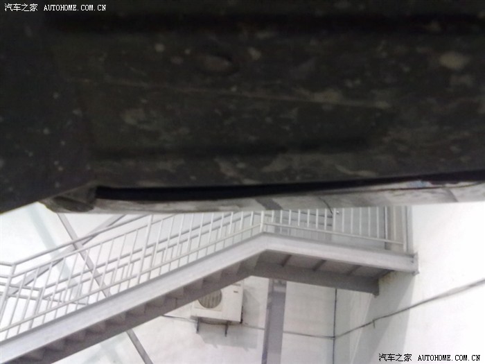

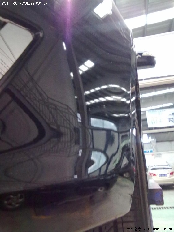

保险杠也受伤了  准备过几天去弄
可以看到有轻微变形
变形......

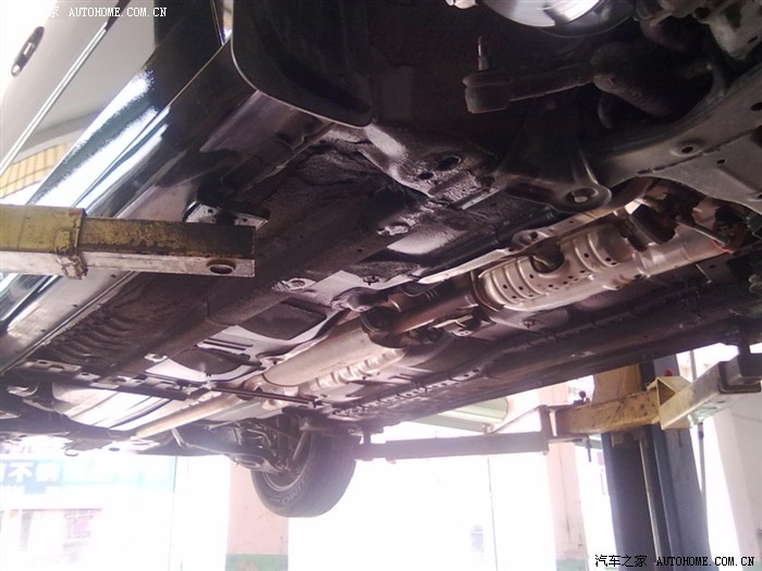

后悬挂
底盘
洗车走人......

上次打胶的地方有渗油了
发现问题的严重性

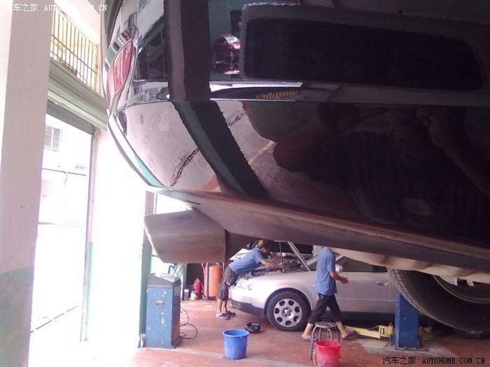

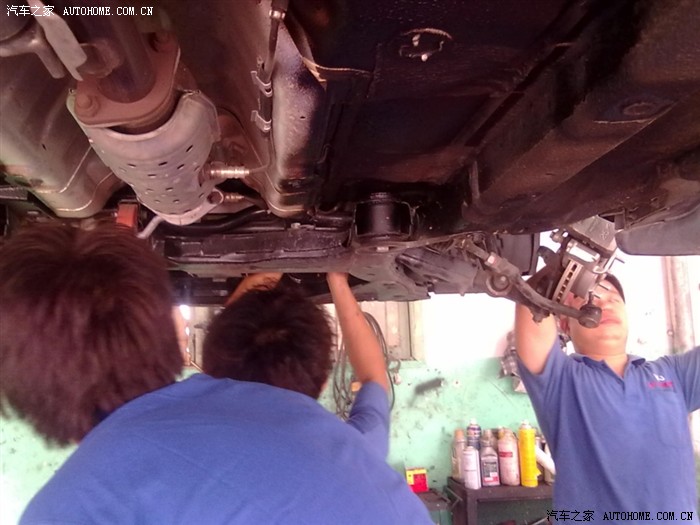

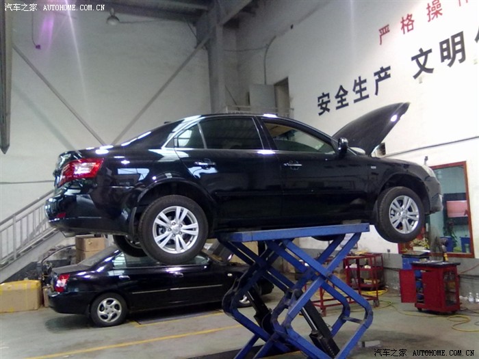

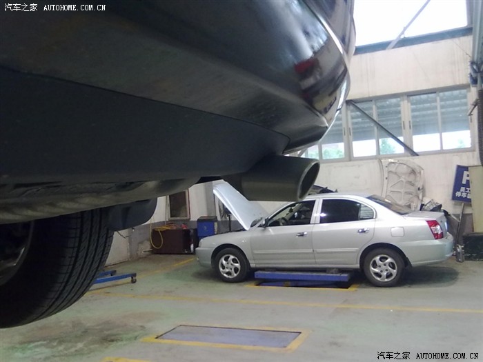

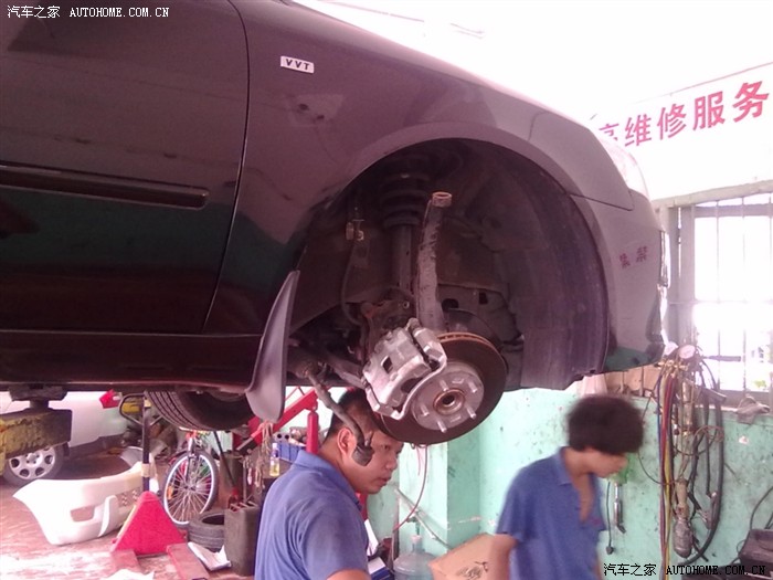

举升中.....

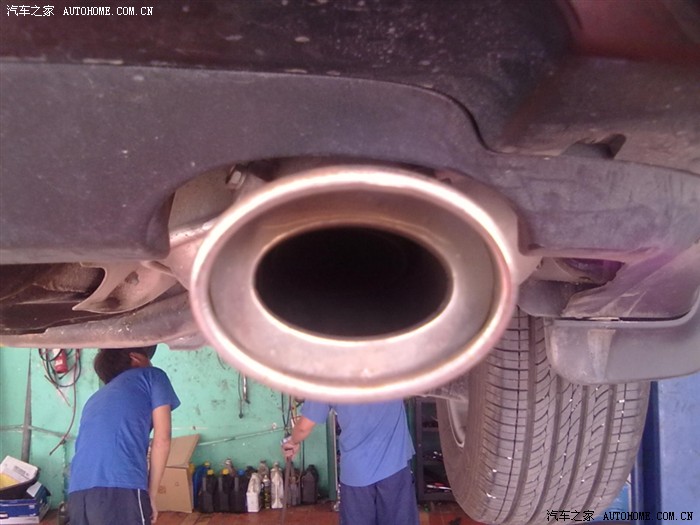

尾喉特写  前面的师傅在拆刹车和悬挂
尾喉

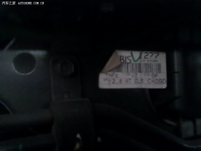

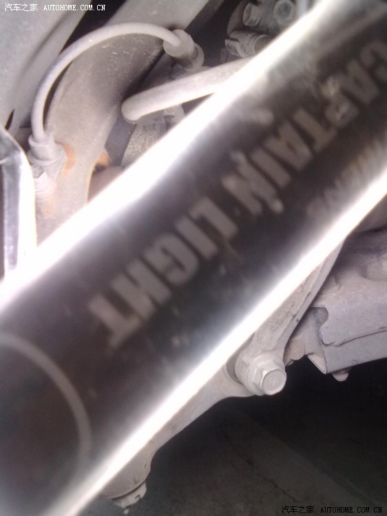

这是什么?

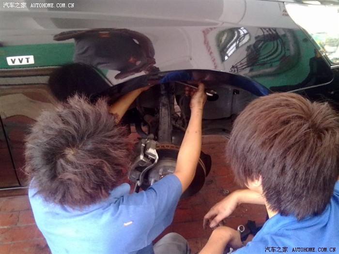

刹车已经下来了 拉杆也下来了 准备拆下液压杆和防尘套
哎....看着心疼啊

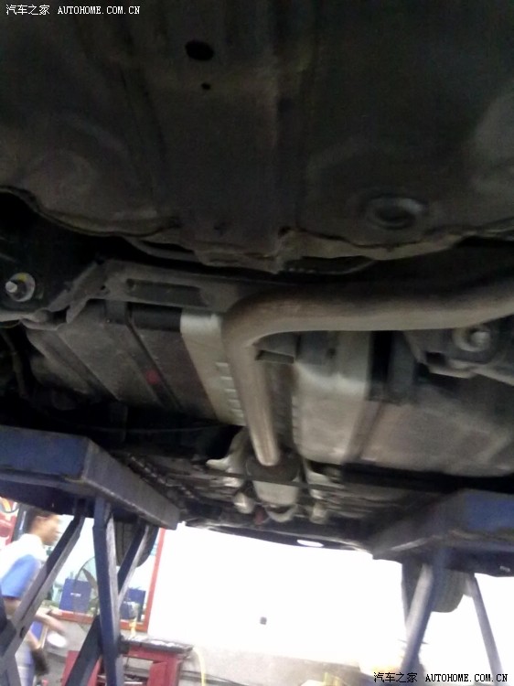

又见底盘

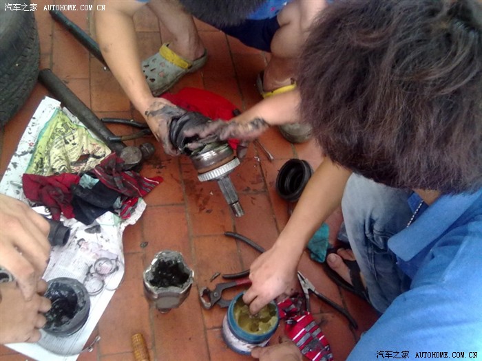

终于下来了

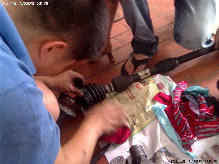

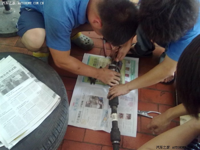

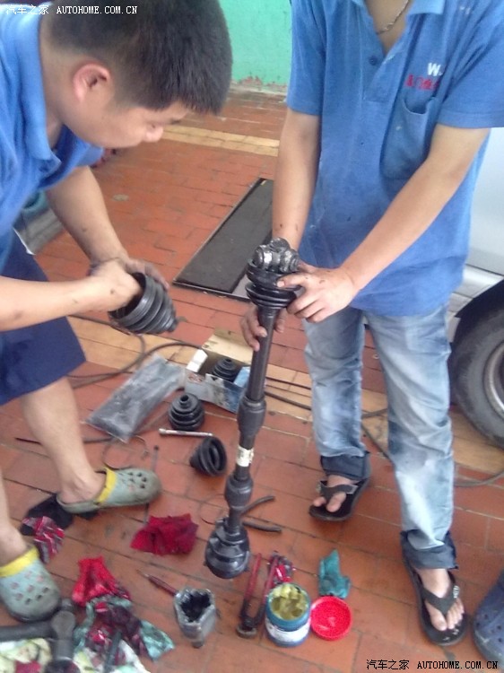

旧的防尘套下马  准备换新套 (右边那个)
比对新防尘套   师傅很认真  赞一个
上油..... 才知道这里面的油是没有味道的

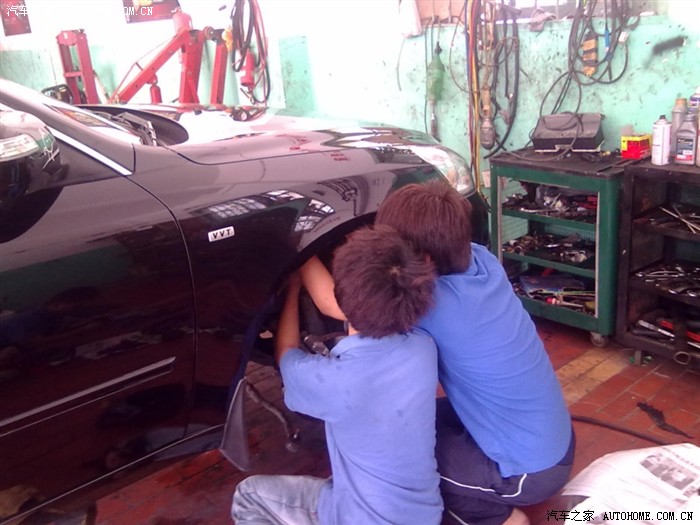

装车  三人齐心协力 嘿咻....嘿咻.....
新的防尘套  贼亮.....
拉杆 刹车归位
拉杆归位 刹车紧固中
刹车紧固完毕  最后装轮胎
