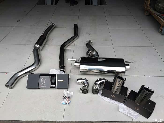

      在本地找了个代理,咨询了一下这个排气的价格(其实感觉小贵),价格是有选装的,头段(可选三种)+中尾(必选)+尾喉(可选四种)+新款遥控/手机控制模块(可选)。还在犹豫要不要上这套排气的时候,代理丢给我两个F30装车声浪视频,我听完头脑一热,于是有了接下来的故事了。因为我之前换了mkl的300钼头段,所以我只选了中尾段+尾喉+新款遥控+手机控制。从台湾发货,大概一个星期左右就能清关到货。中间有个小插曲,中段发错了一节,发的是b48的口子,不是N20的喇叭口,又等了大概三天左右,台湾那边重新发了个喇叭口中段过来。中间我问台湾代理,为啥排气铭牌上是F32,原来F32/F30的328i/428i管径都是一样大小,可以通用的。
这是台湾发的排气选型

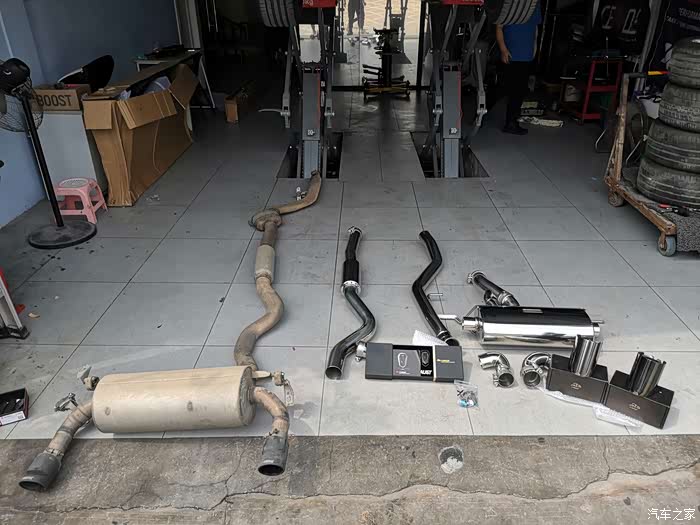

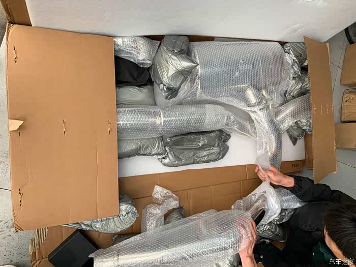

这是刚到货,迫不及待的拆包

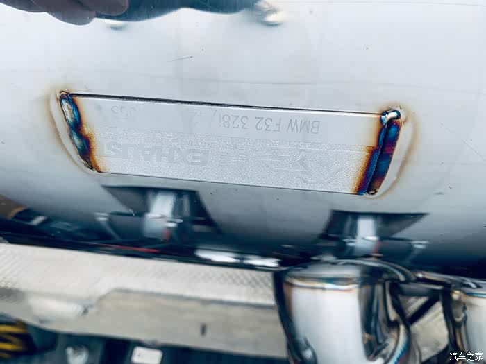

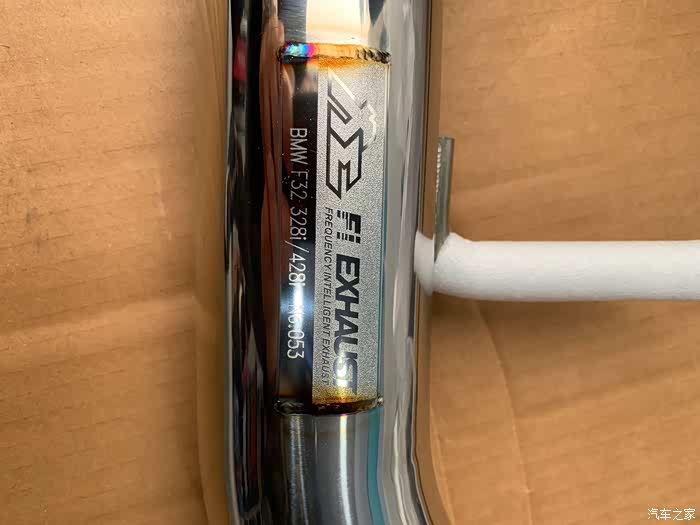

铭牌,专为328i/428i设计的排气
铭牌

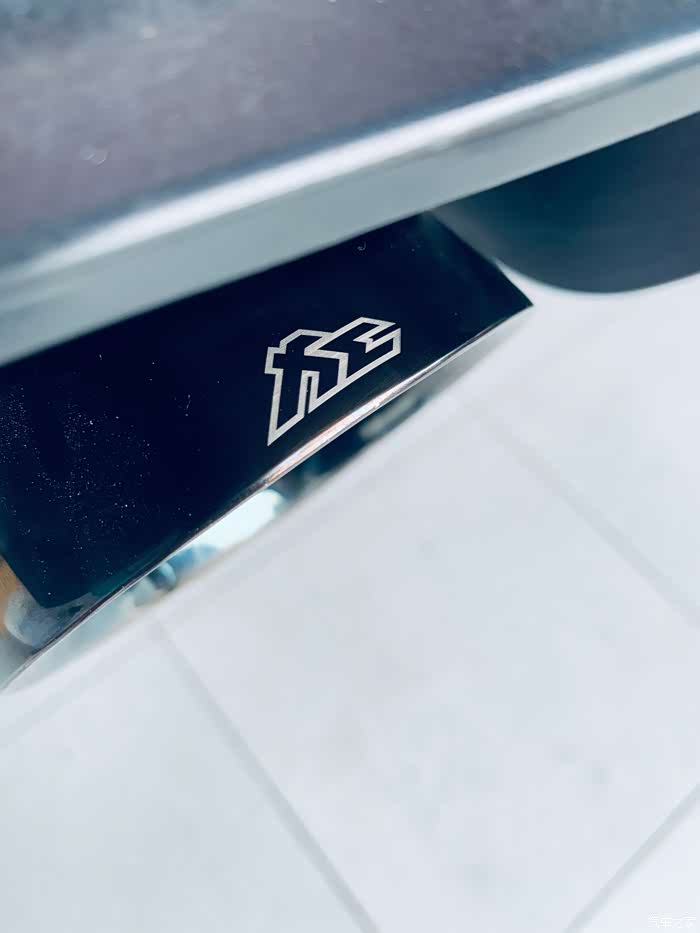

做工这块,真是可以的,选了个熏黑尾嘴
     原来的排气是原厂中段+mp的335i排气焊接成的,其实运动模式下,也是有一些声浪,因为原车中段有个消音鼓,导致声音被消减了蛮多,如果换跟中段,那声音其实是蛮好的了。

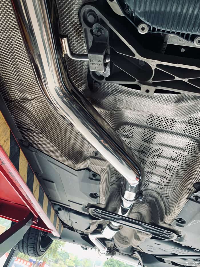

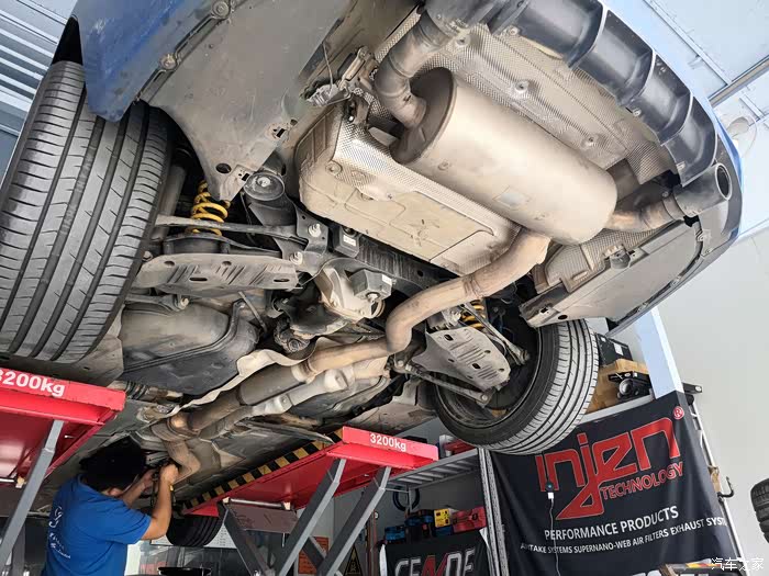

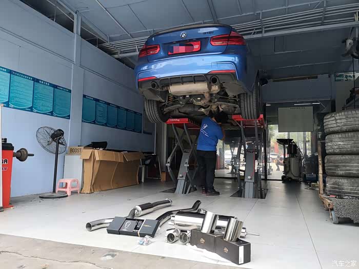

师傅正在拆原车的排气

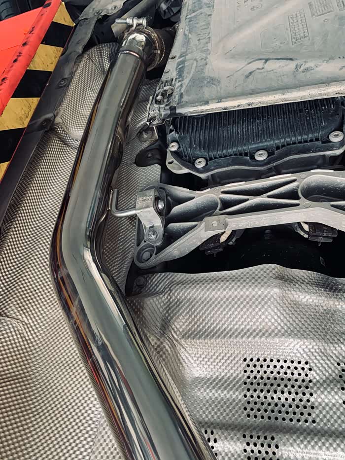

原车排气已经拆下,原厂中段+MP335i尾鼓焊接

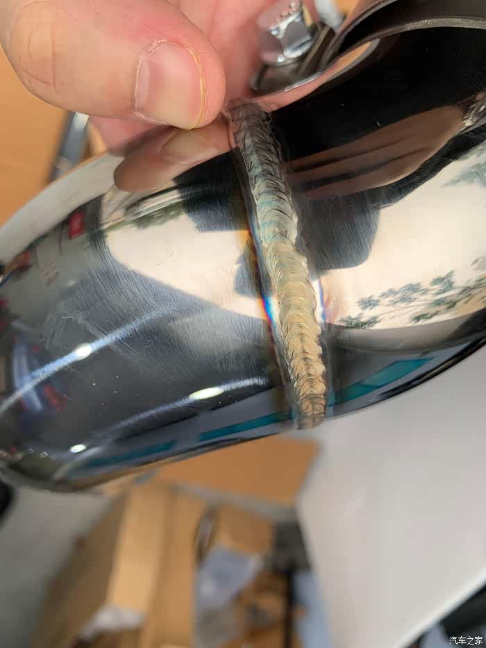

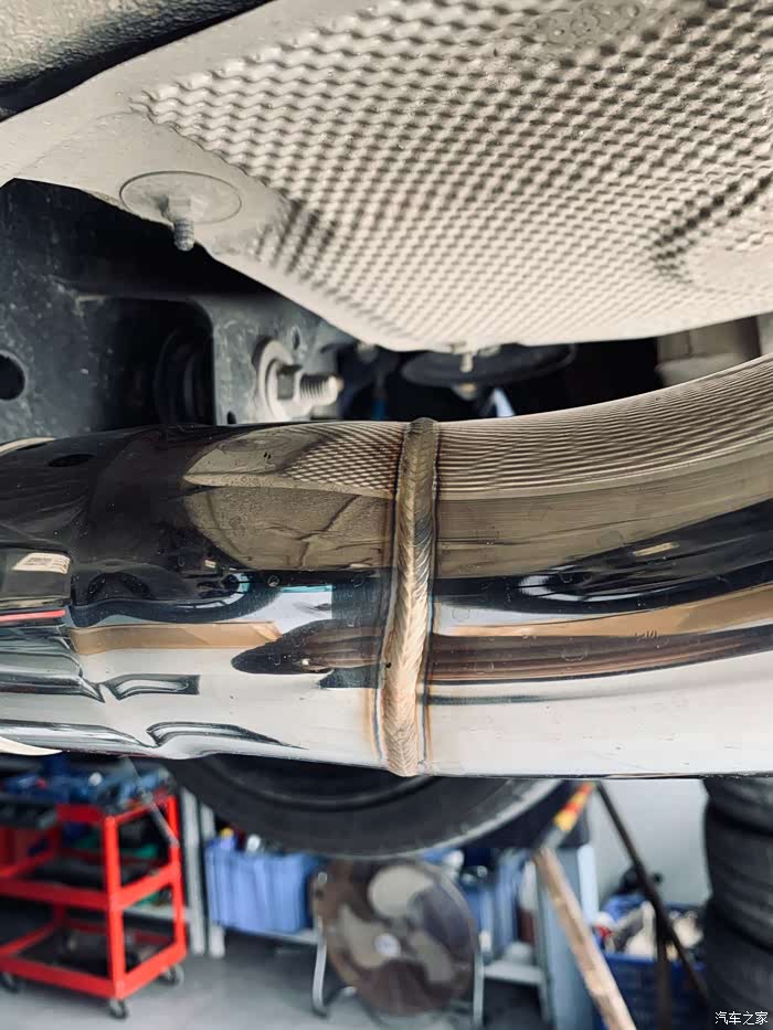

很漂亮的鱼鳞纹焊接

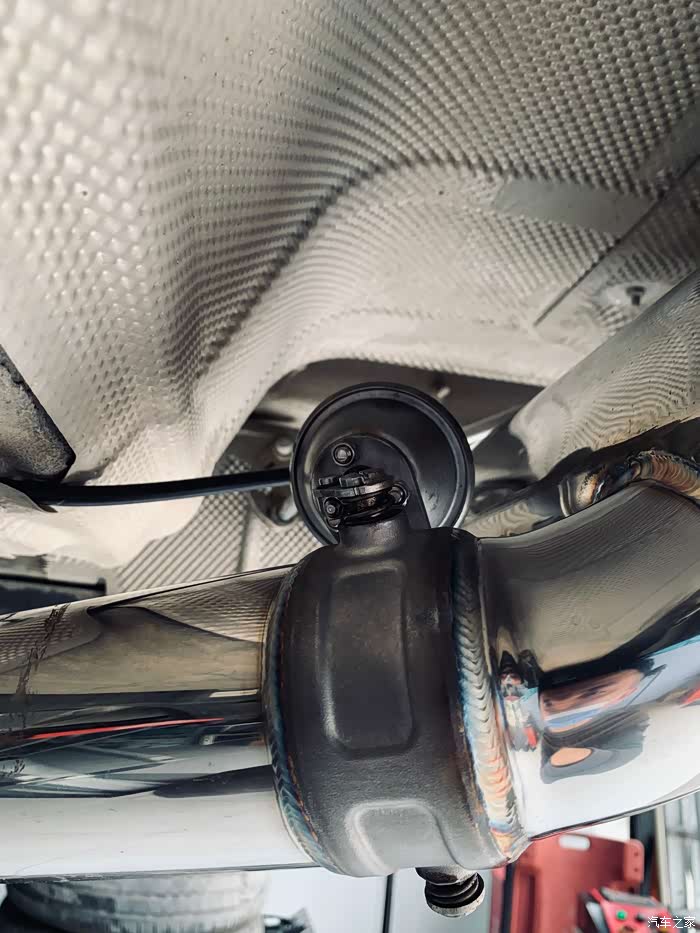

阀门,控制着开关

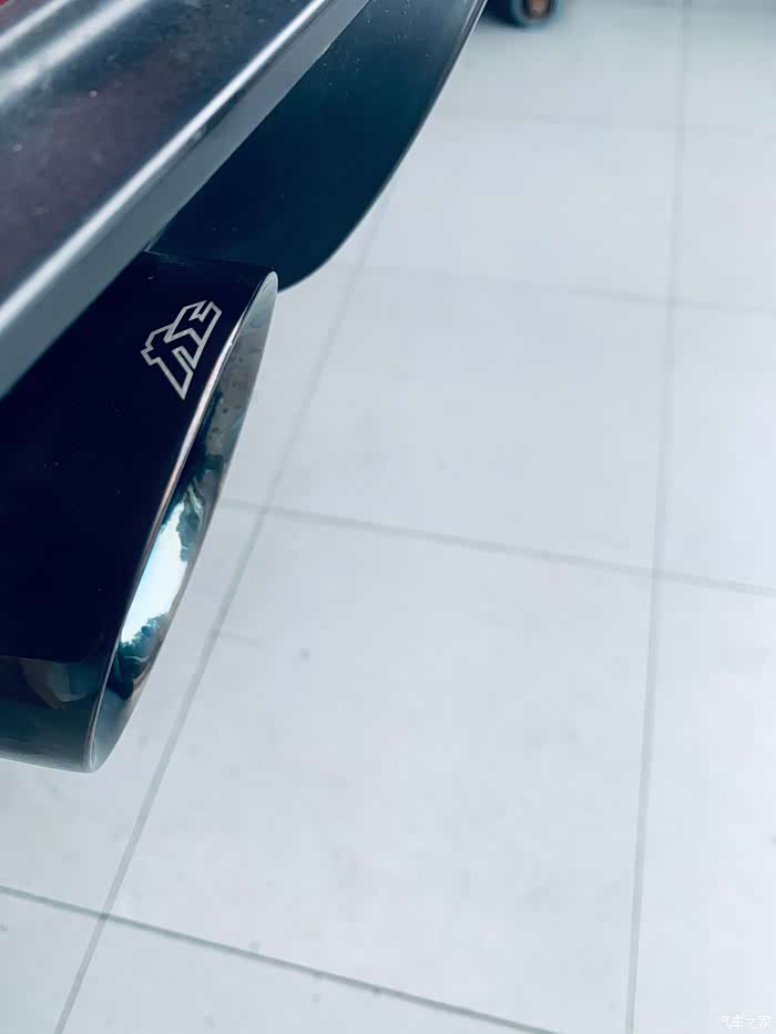

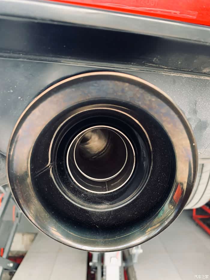

    熏黑尾喉,这个直径大得有点吓人,刚开始不太习惯,看久了就觉得还好了,选配碳纤维的尾喉,没这么大的直径。
选的熏黑尾喉,这个质感是亮面熏黑的,跟碳纤维质感不一样,还有蓝色,金色可选,具体可去官网查看
这是官网给的熏黑尾喉效果图

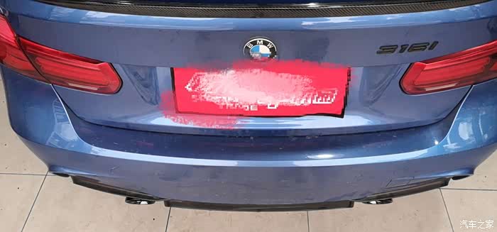

这是安装好的俯视图,车有点脏

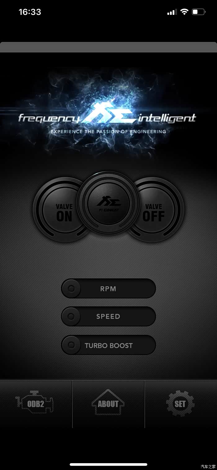

最后奉上有***的遥控器以及手机控制模式。
铭牌贴+手机控制模块+新款遥控器+说明书
   这里简单说明一下,三个按钮,开、关、自动。自动模式又可以根据需要设定三种类型:转速(RPM)、车速(SPEED)、涡轮压力(TURBO BOOST),当设置好阀门打开所需要的数值时,阀门就会自动打开,比如当设置转速达到2000转以后,阀门打开,那就把RPM打开,然后把数值拖动到2000。
   然后,右下角有个SET,设置按钮,这个可以设置冷启动时阀门开关状态,现在我设置为冷启动时阀门默认关闭,因为,我之前测试了一下冷启动阀门默认打开的状态,那个声音太炸烈了,整个地下室都听得到
