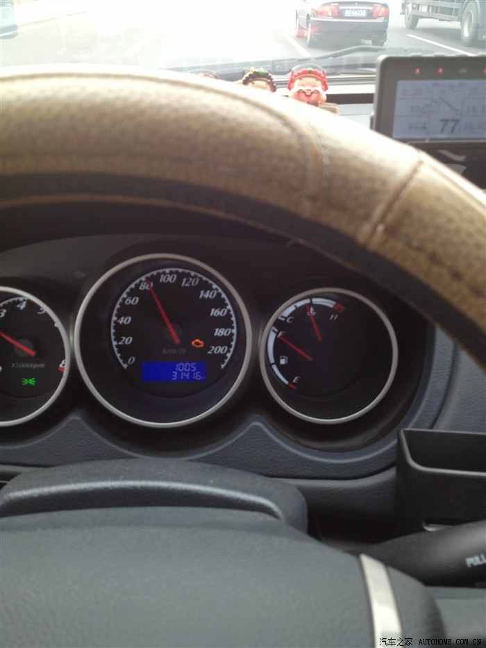

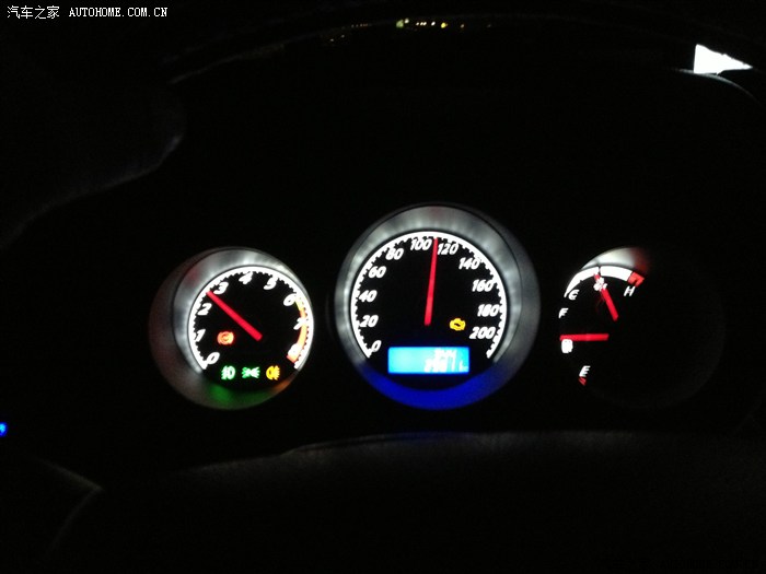

出现情况是:年前回老家的高速行驶中感觉加速无力,有故障指示灯出现,也有故障码出现,先是出现发动机故障灯亮

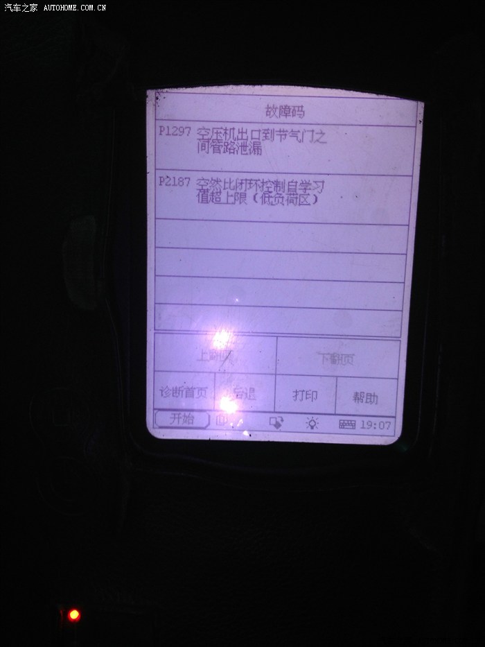

因为出现问题时是在半路上,第一次看到这个灯亮以为是发动机有问题,于是询问4S人员,回复说不影响行车,就没有下高速修理,靠边停车用行车电脑查看到故障码是P1297,更肯定了是涡轮漏气,于是清完故障码继续上路当自然吸气开了。结果不多久发动机故障灯又亮起,没办法,不理它了。
杯具的是,在老家天气变冷后发现不仅是发动机故障灯亮了,连VSS灯也亮起了!
而且VSS亮起是在行车过程中!
尤其是上坡或急加速时就亮起,但一松油门踏板又熄灭,反复试都是这样。好吧,肯定是漏真空了!
但高兴的是发现4驱都正常,不影响切换,下雪天啊,没它真不敢上高速了。

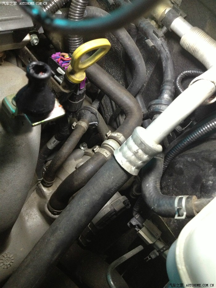

到4S先是查找涡轮管路和真空管路接头,师付们上看下看就是找不到有漏的地方,然后快下班了说找个空的时间把车扔这几天拆开来慢慢的找……
二次去做好放两天准备,然后回去等消息。

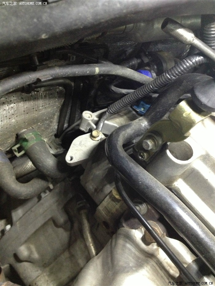

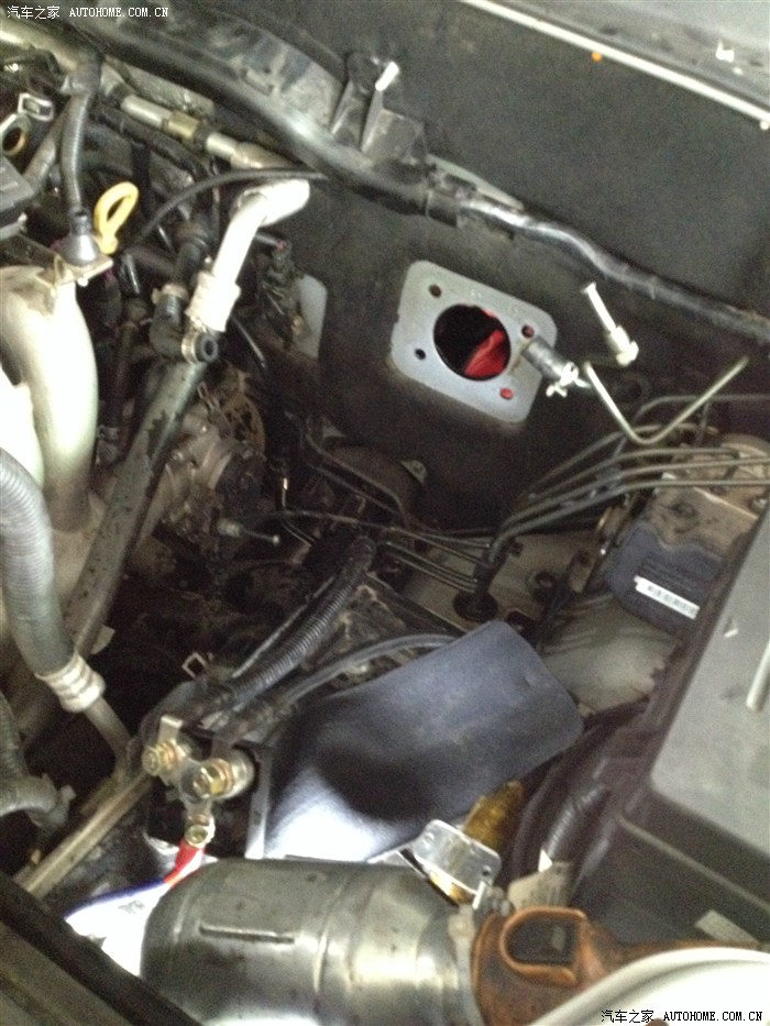

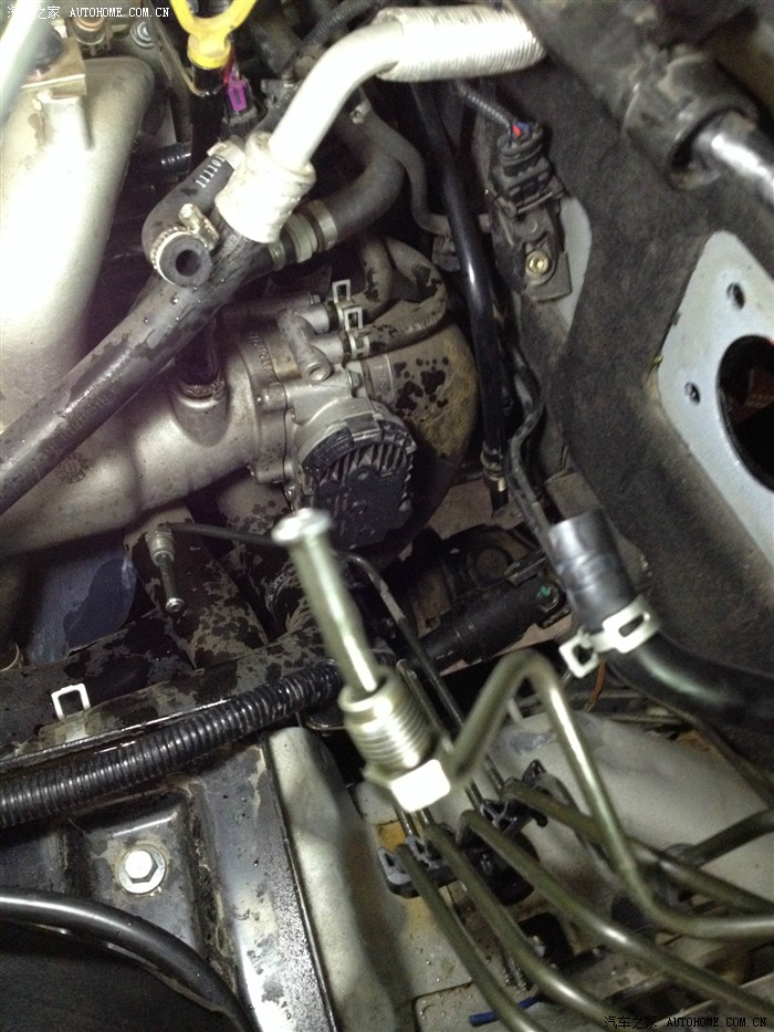

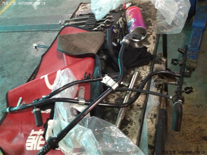

终于把前杠拆下来看到中冷接涡轮的那根管头有裂口,索赔更换之。

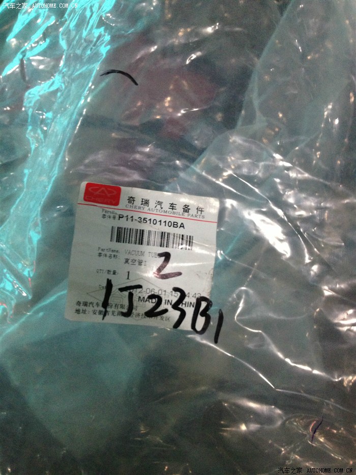

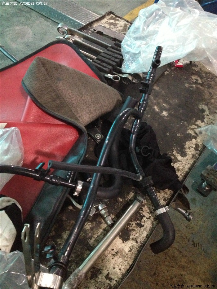

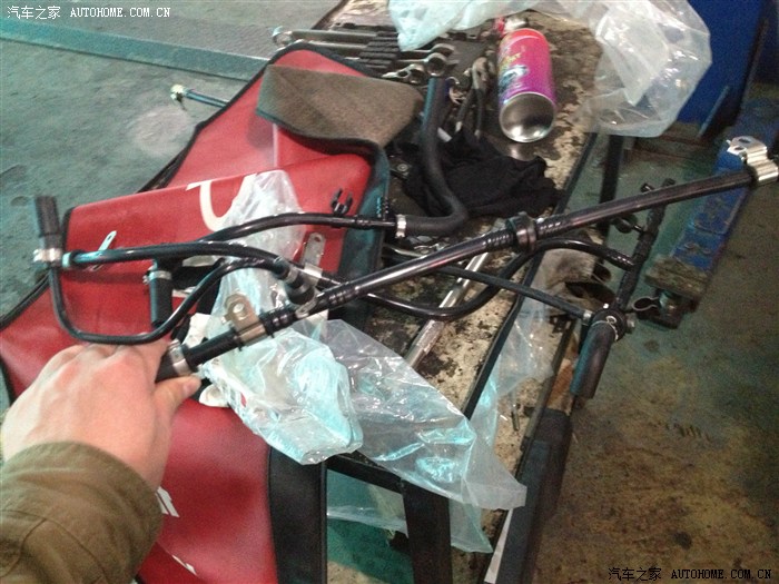

真空罐拆下来打气试漏也没发现漏气,于是真空管路I II III也索赔更换。
终于等到配件到了换上。接到4S电话去提车。

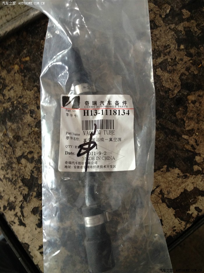

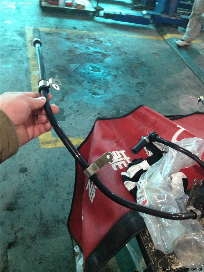

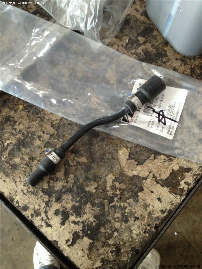

然后又杯具的发现熄火后过一分钟把钥匙拧到ON这个VSS就亮了(正常时候是可以过一晚上才会亮的),开了几天都这样,于是又去4S。找了半天没发现问题,于是索赔真空传感器和真空助力鼓。配件到后又去4S,总监说怀疑是真空管在安装过程中被损坏,抽真空一看果然!无语……

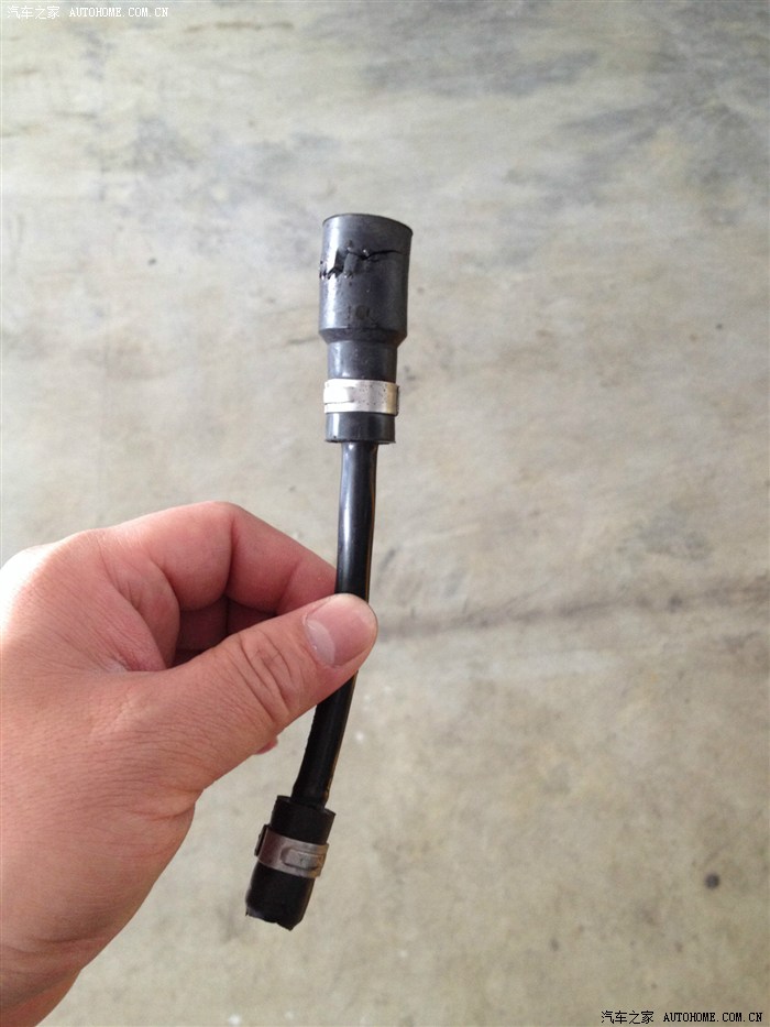

具体就是这根铁管尾端分叉处接的一段短一点的管子,师付是个新手,安装时固定镙丝把胶管钻了一个洞洞!
希望就是这个原因吧,先索赔了再说。

换了一段之前安装时弄坏的真空管

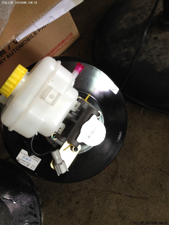

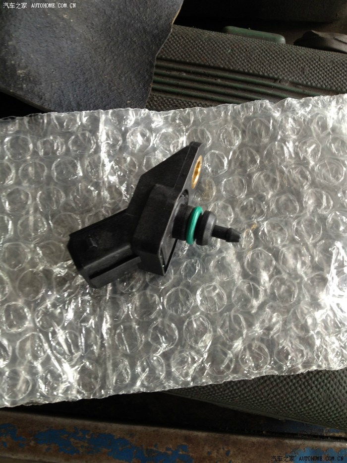

还有之前索赔的真空助力鼓和真空传感器
昨晚上停了一晚上,今天上午10点去开动,通上电源,发现VSS还没亮起!!
踩了两脚刹车后才亮哦!

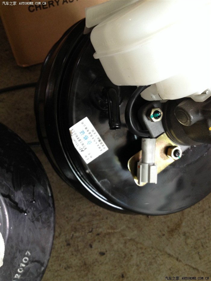

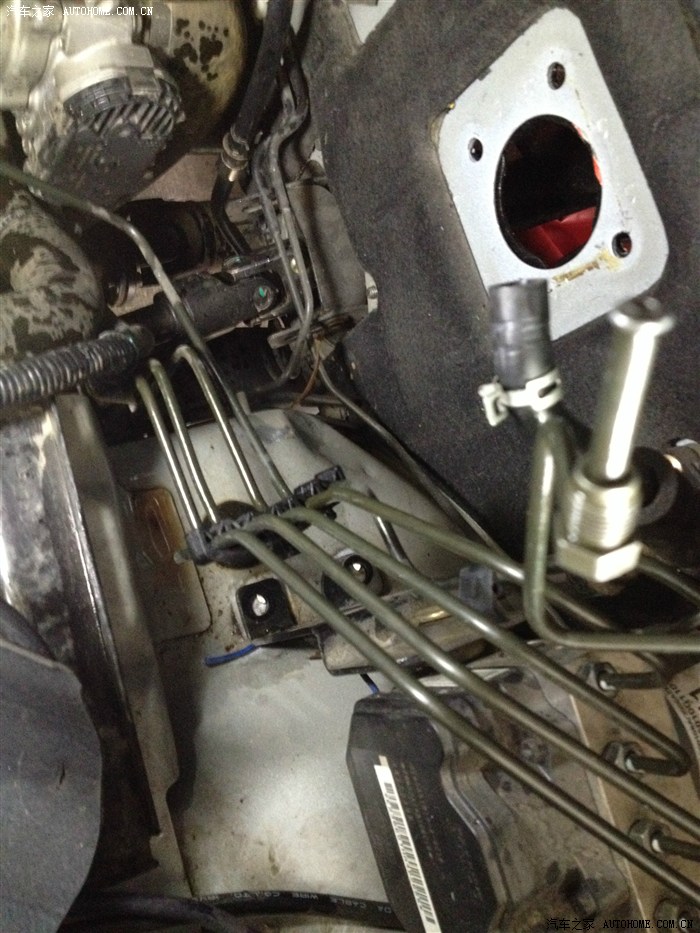

所以VSS真空漏应该是弄好了,但不知跟助力鼓有没关系哈。建议有VSS问题的同学先检查真空管路是否OK(抽真空),确认管路没问题再索赔助力鼓(这玩意不好换,而且影响到ABS拆装,换刹车油及排空气,我现在都觉得这么折腾后刹车没以前灵光了,还不知ABS会不会有后遗症)。
以下是换助力鼓的景象

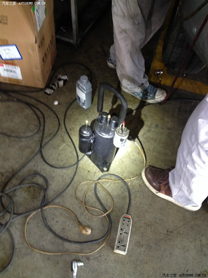

下面这个就是4S用来抽空的机器:
