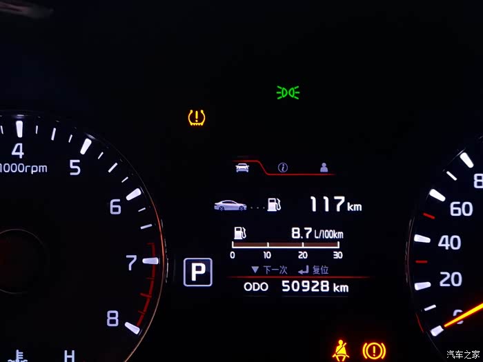

我的车子是14年买的1.6P版,自带胎压监测,不带胎压显示,原理是根据车轮的转速来判断哪个胎压值低,以前用的好好的,去年年底的时候发现胎压监测出现了问题,车子启动的时候,胎压监测的符号开始跳闪,胎压都正常的情况下也是这样,没办法,只有去4S看看了。
就是这个胎压监测的,胎压正常,还显示胎压不足。

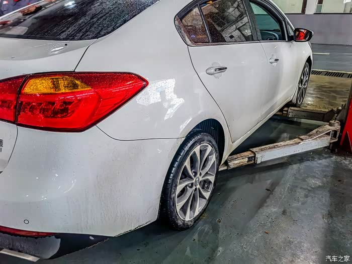

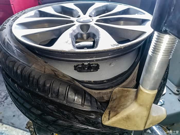

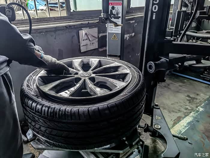

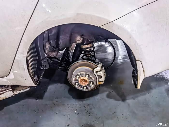

先把轮胎卸下来。

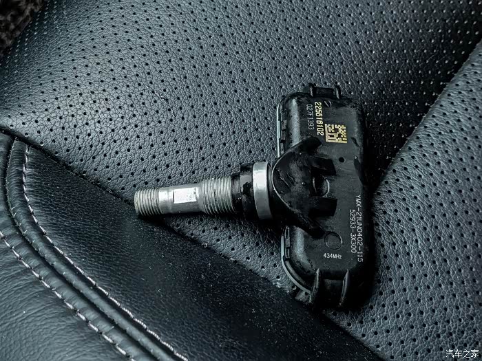

就是这个黑色的,先检查是哪个坏了,每个都有编码的,因为这个我换过,我知道是哪个胎。

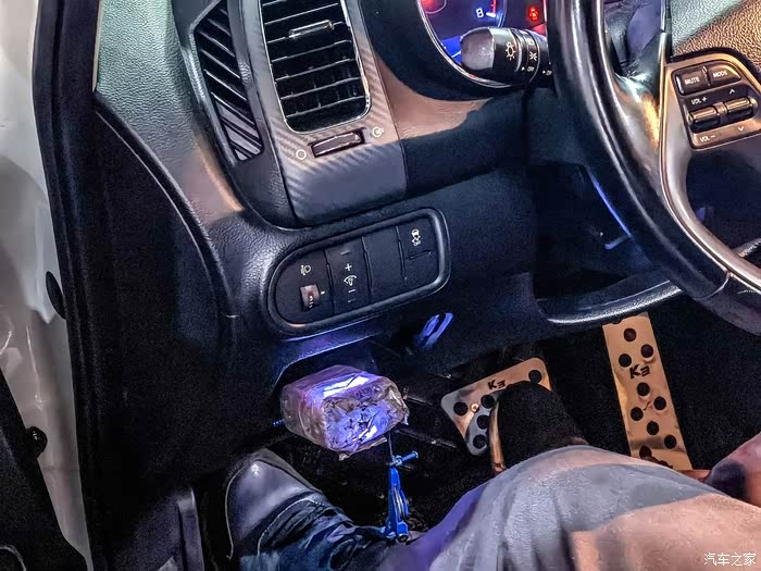

更换新的传感器以后,开始匹配,读取数据,几分钟就好了。
出去跑了一圈,好了,故障灯消失。
