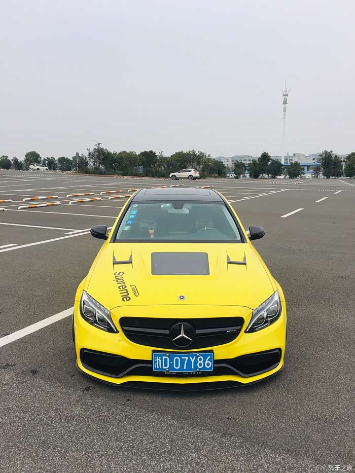

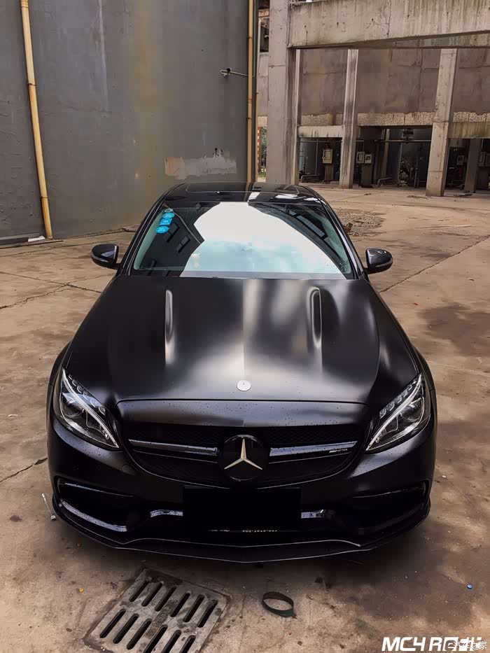

镇楼图!下一张是之前的黑武士风格,其他更多的作品在之前的分享里~
打个自己的水印!这张图已经发现被不少车友盗图了,其实还是挺开心的.

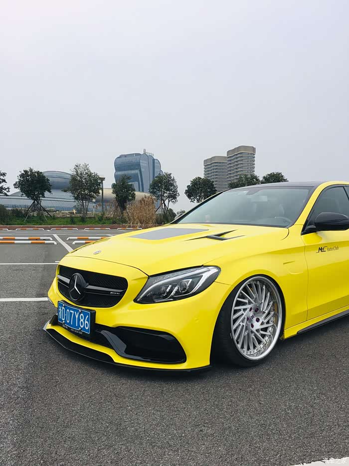

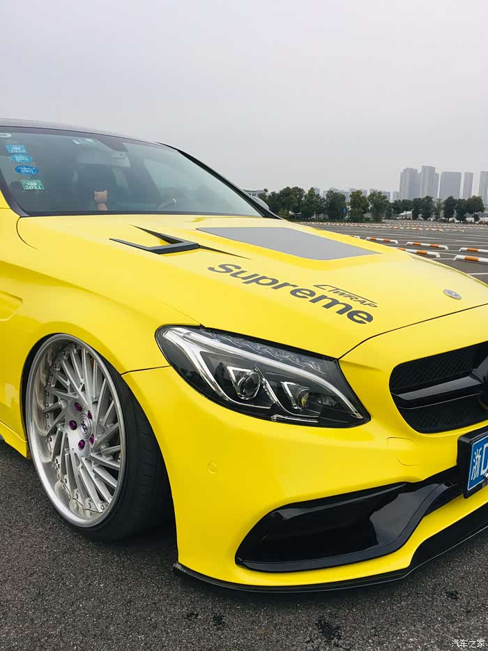

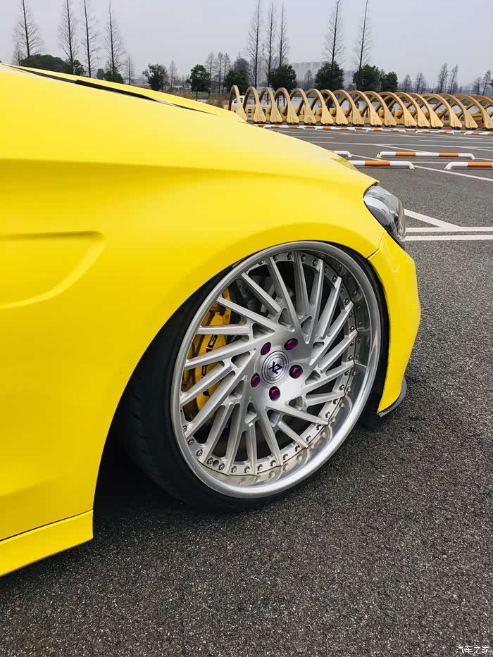

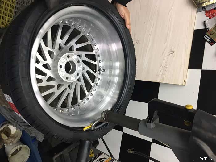

先上圈子的图片,是国产定制的轮毂(比较后悔,造型达到了,但是后期不好处理),数据是前9J后10J,ET是前后25.如果有想玩低趴的车友,这套数据可以在不改原厂叶子板不动宽体的情况下,达到齐边的效果!
用的轮胎是南港的,前轮215/35/R19 后轮225/35R19. 也是搭配轮毂的数据,为了达到齐边效果配的胎,就是以后剥胎不好剥了.

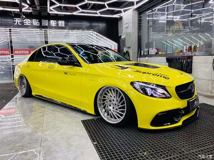

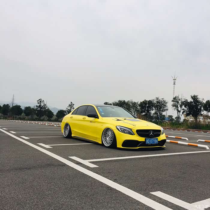

这是年末贴完改色膜(卡斯迪尔的超亮旭日黄)以后的定妆照.后轮还没有调倾角,后面会调整.
当时还是原厂大灯,后面改了高配的双透镜大灯.
透明机盖鸟瞰图.整车是黄黑搭配,个人很满意,看官您喜欢吗.

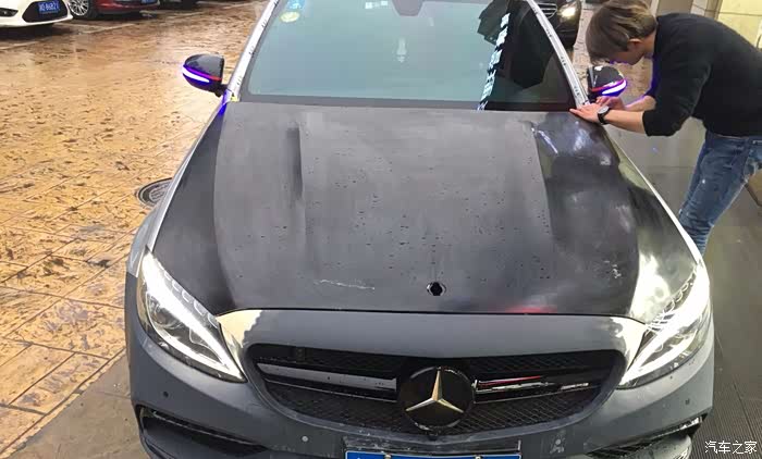

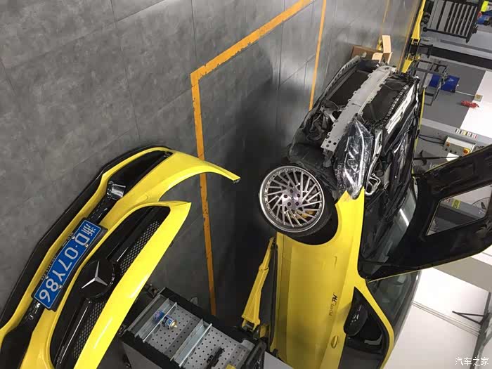

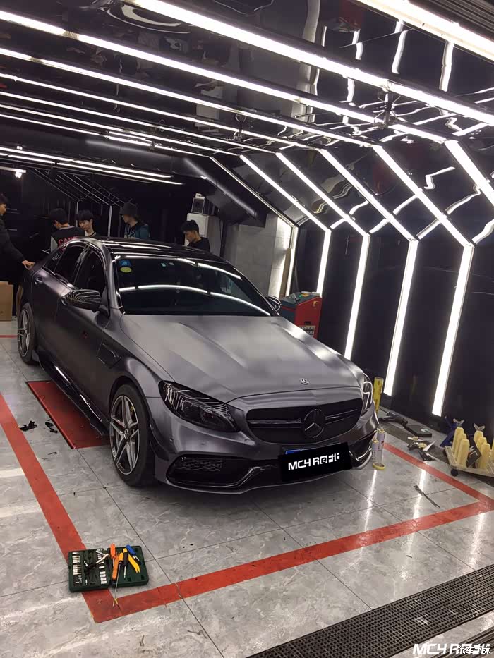

因为自己车做完平角前杠忘记拍照了,所以拿这几天帮车友做的平角来充一下数
给车友改的是AN63前杠+国产C63机盖,然后做了平角处理,下一步还要贴电光深邃灰的改色膜,很酷很拉风,下面有定妆照!

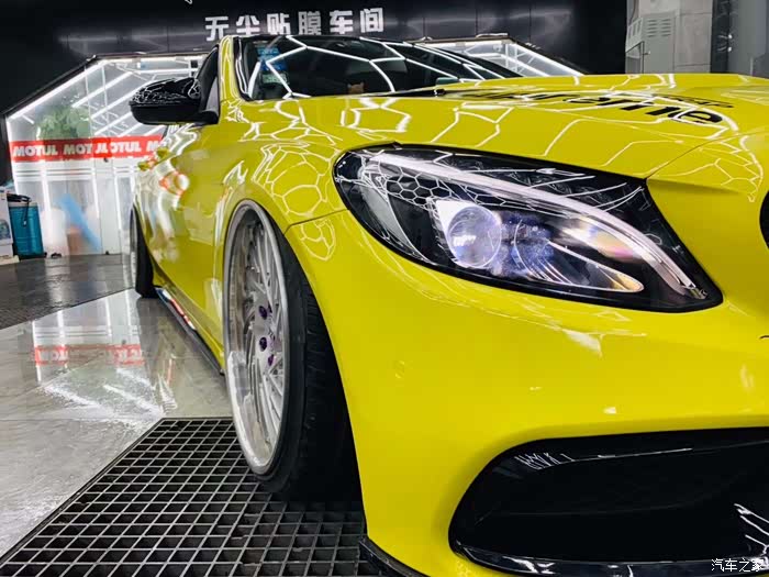

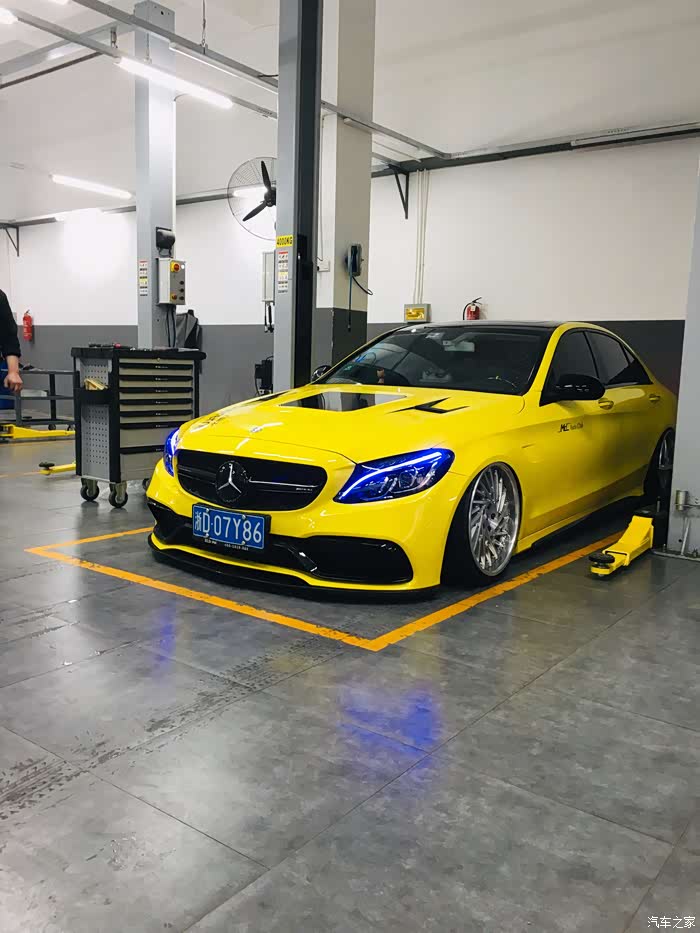

上大灯中.
终于换完高配双透镜大灯了,一侧的容颜,说实话,有了平角这个细节处理,真的比那些63包围好看很多倍.

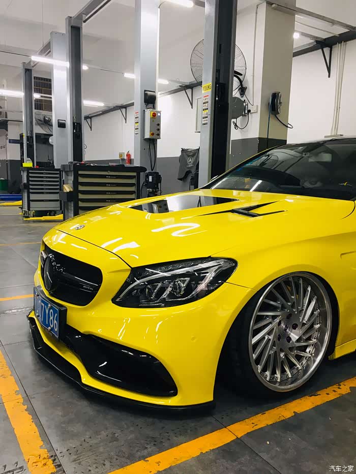

左边也来一下,低趴的状态下,虽然前轮没有调倾角,但是因为轮毂数据和轮胎规格的原因,已经隐隐约约有了外八的感觉.

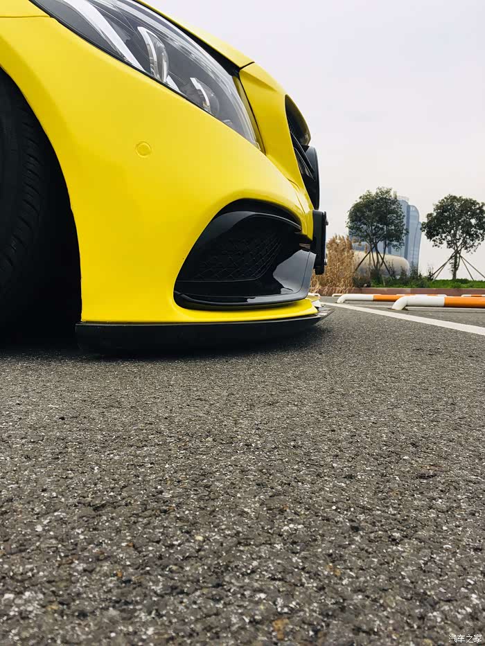

用的是适配63前杠的FD碳纤维前铲,只是个人不喜欢左右两边的小饰条,就拆除了.

侧颜.前后轮齐边效果.

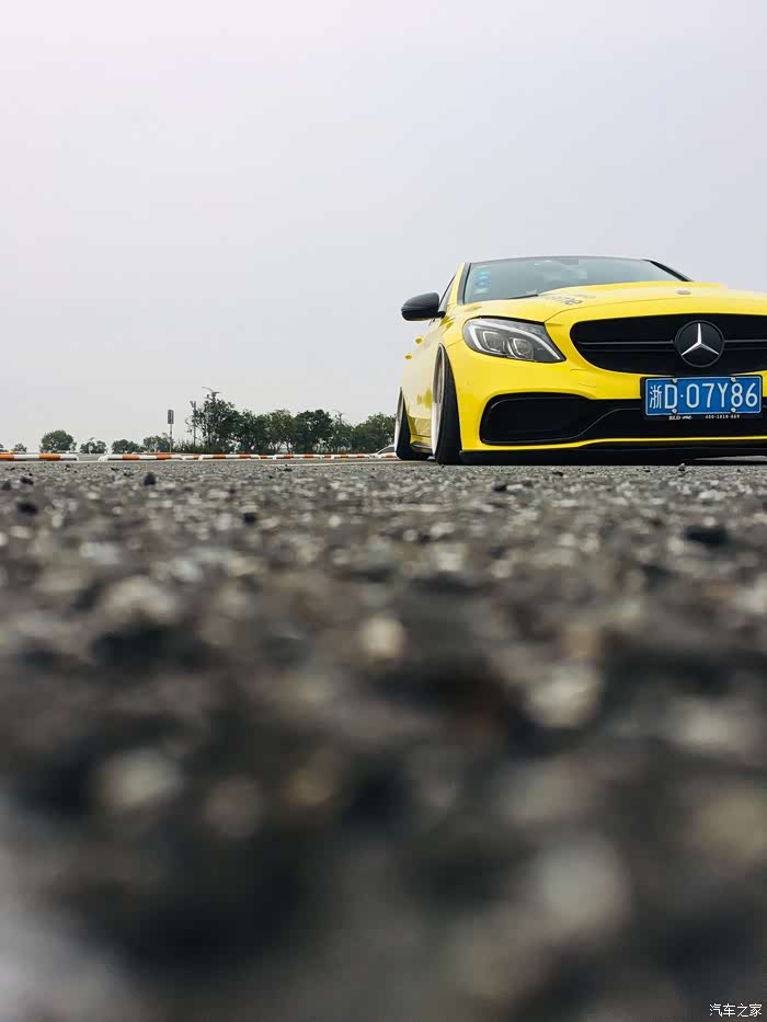

蹲低一点再拍.

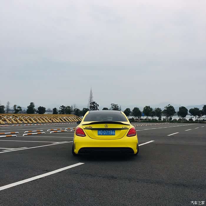

停车场的正面照.小黄向您敬礼.

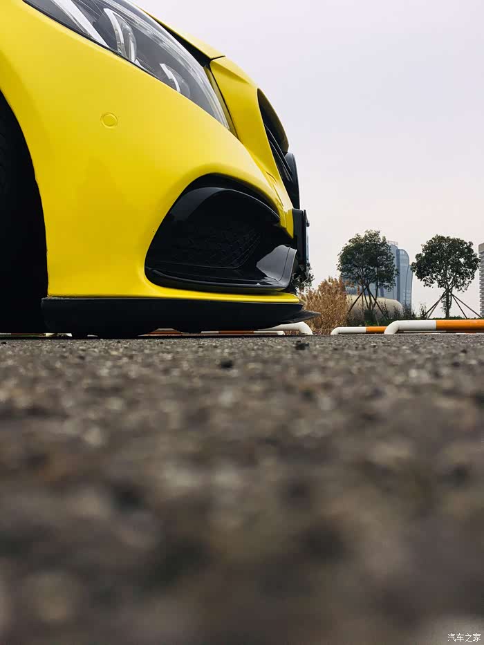

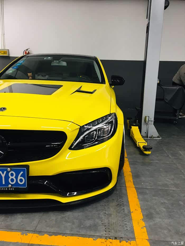

近距离观察齐边效果、双透镜大灯、平角细节.
缝都调的还可以吧.

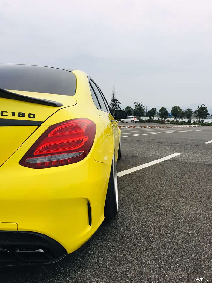

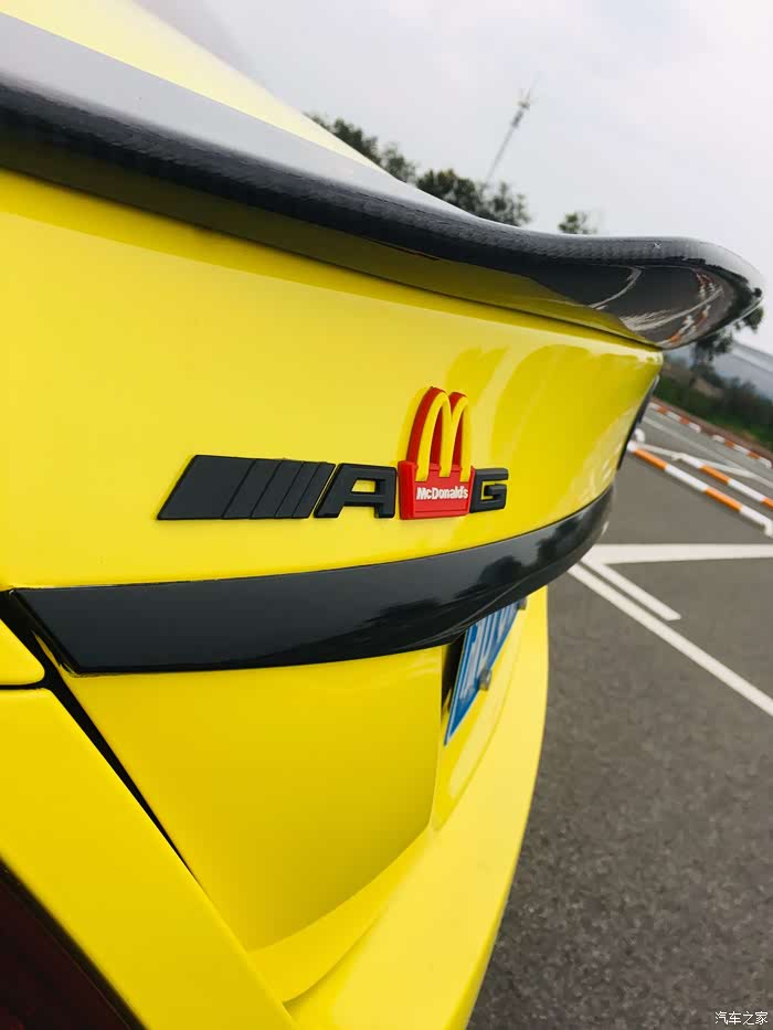

来到后面,AMG 180坚决补贴C63等尾标,承受不来.
后轮外八.

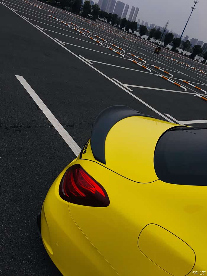

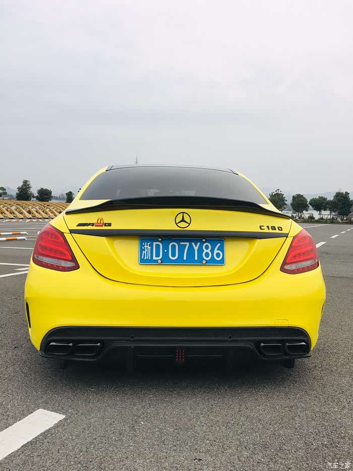

改装的是AMG尾唇四出+碳纤维psm扰流板+领航灯+碳纤维psm尾翼 这些就是尾部的改件.当然隐藏底下还有CGW中尾段双阀门排气.
后侧颜.这里就能看出前轮的不足.
个人很喜欢的一款尾翼,变成小翘臀.

来点轮毂的特写.
35的扁平比加上拉胎的处理,导致在我生活的城市(因为造地铁),对于轮毂的伤害还是挺大的,加上江浙这段时间的雨季,路面坑坑洼洼,轮毂边已经有了不少磨损,细看比较心疼.
后轮10J ET25 已经有了抛边的效果.当然跟负值的大佬们没法比,那种大抛边简直流口水.

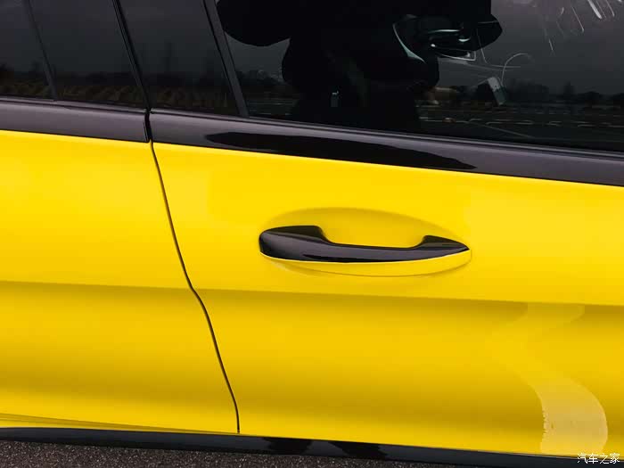

这里很感觉贴膜师傅的好手艺,门把手贴了黑黄双拼色,达到了车身门把手以上都是黑色的效果,完美.

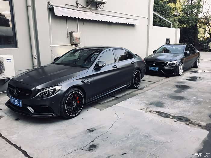

下面是最近一个车友在我这边进行改装,顺手拍了几张定妆照.也改了63包围,进行了平角处理以及贴了整车的电光深邃灰.这位车友也是一个对车很用心的玩家,整车改了很多地方,就不一一列举了,有机会给他发个作业贴.
