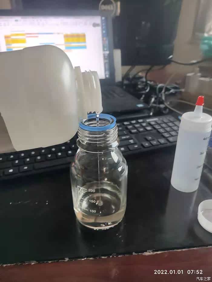

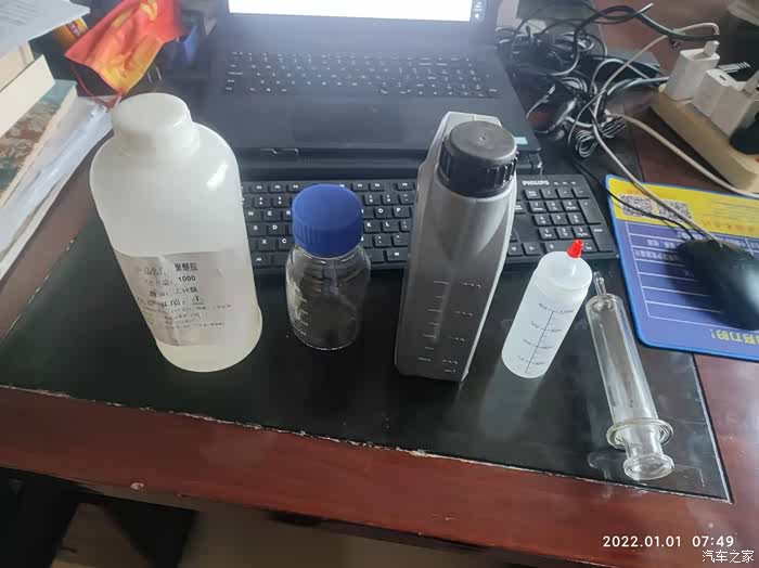

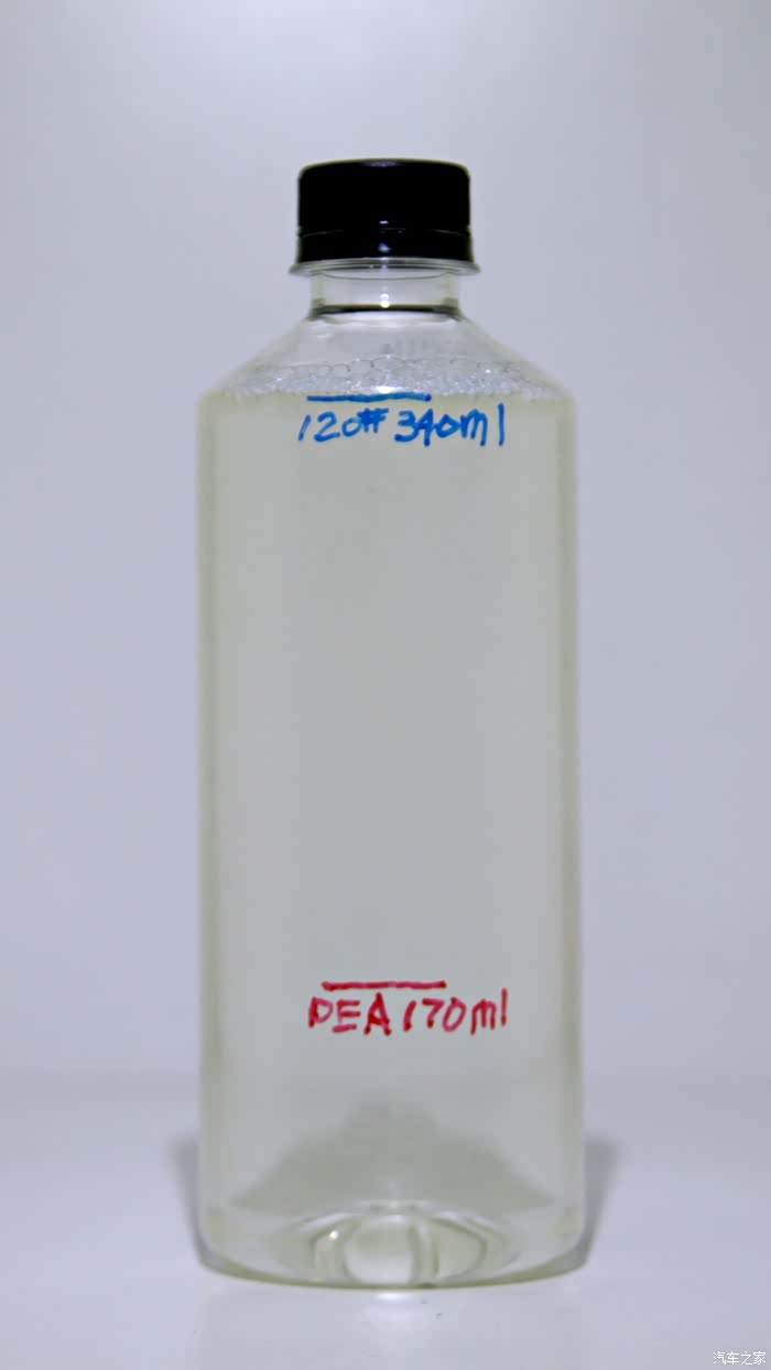

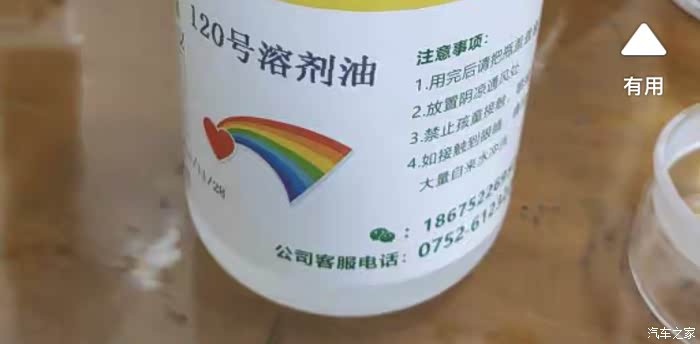

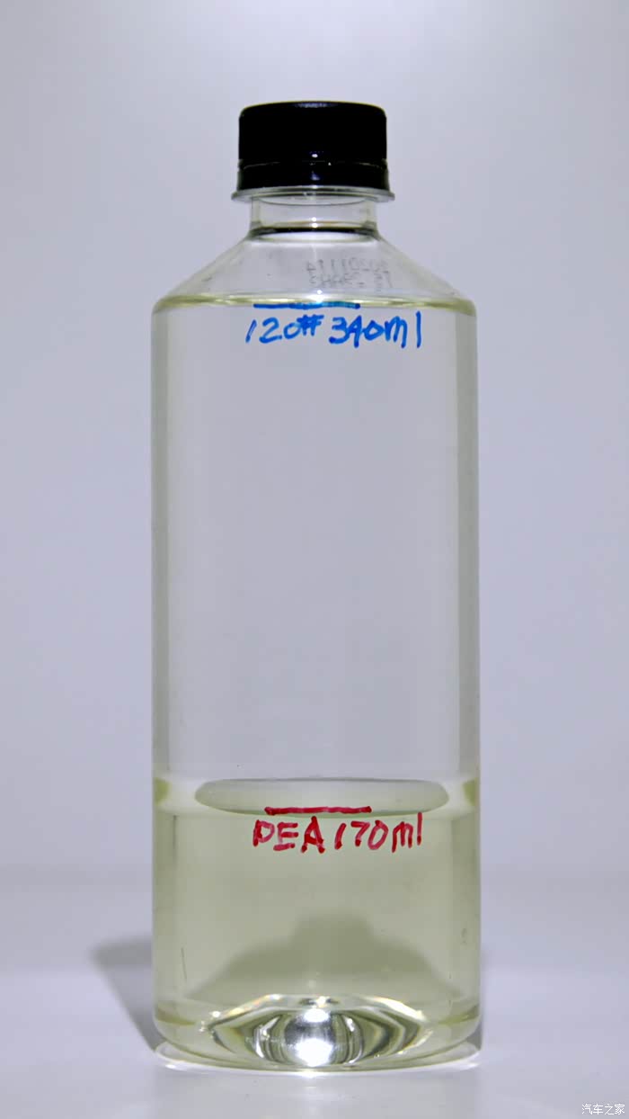

请问这是按照120#溶剂油/PEA 2:1 的比例来做的稀释溶剂,那么假设我加30L的汽油按照万分之三加注,30000*0.0003=9ml。是添加9ml的稀释溶剂吗?

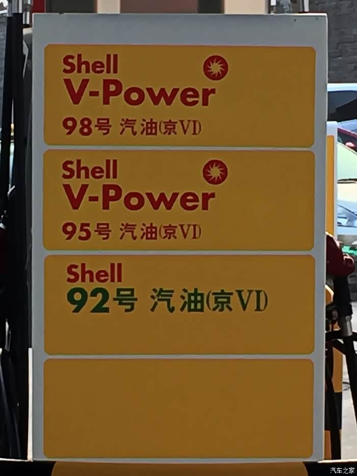

林总,如果条件允许的话你是推荐+壳牌98还是爱跑98?

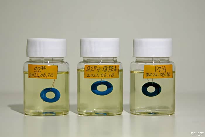

这个实验很严谨!
专业

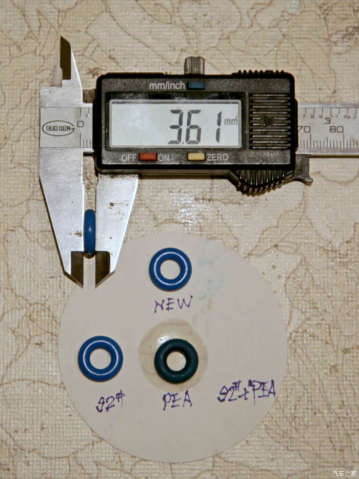

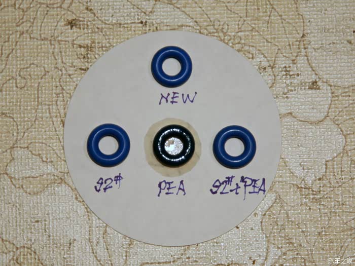

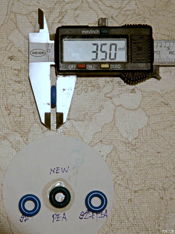

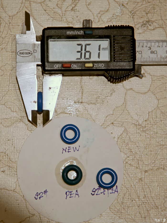

支持。这篇居然看漏了。好文。一不腐蚀,二可后加,完美。

林大,可以用汽油比例大一点直接稀释,再加到油箱里面吗

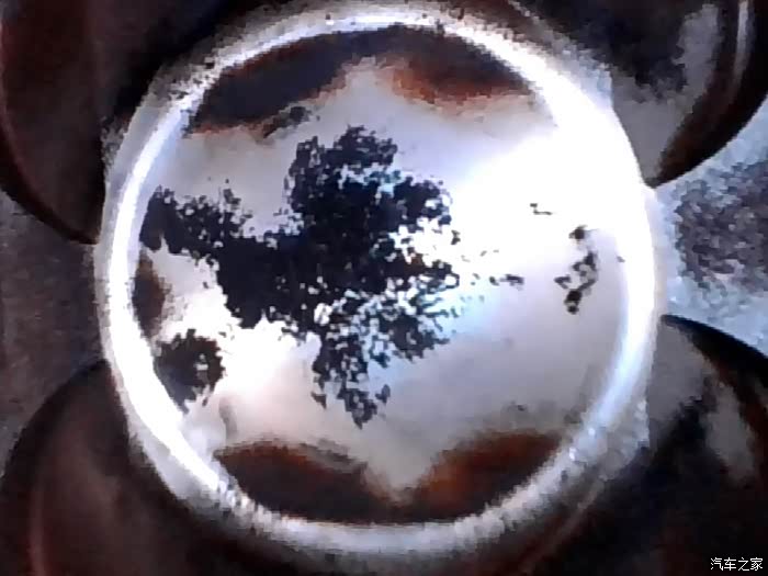

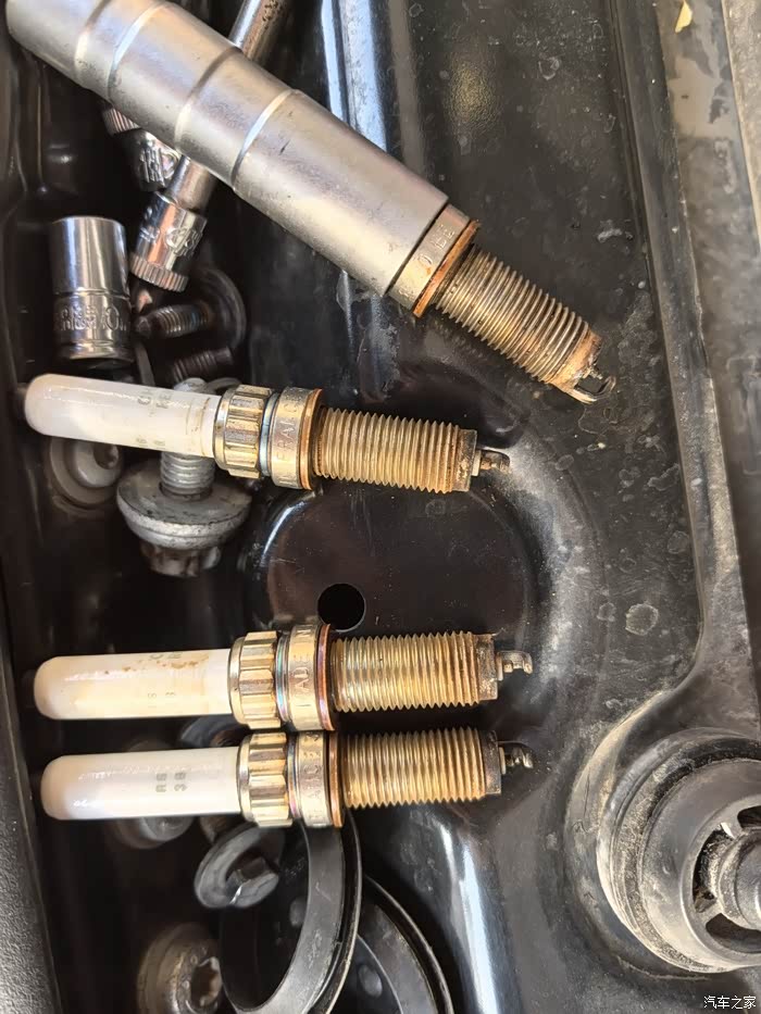

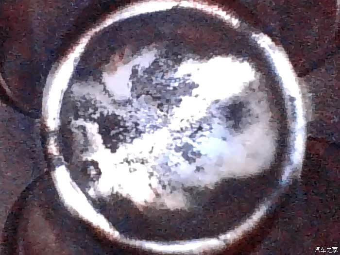

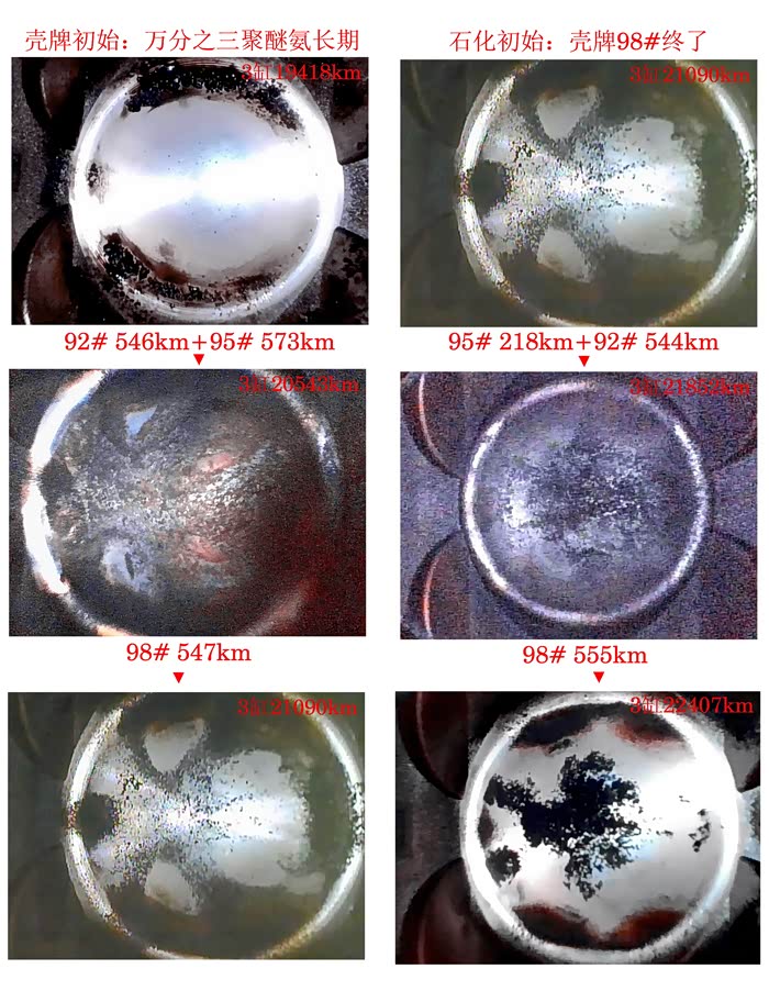

您好,林总,打扰了,我每箱油都用雪佛龙100毫升,另外5000公里还用一瓶355毫升,4.5万公里换火花塞内窥镜看活塞顶还是一层黑黑的,活塞一点浅金属色都看不到,100毫升官网批注聚醚胺含量30毫升,355毫升标注聚醚胺90毫升左右,以上两者都达到万3比例以上,油箱80升,是雪佛龙聚醚胺清洁效果没有自调的好?还是它虚标含量呢?奔驰m256发动机,缸内直喷,正顶置喷油方式,我也了解过,此款发动机的喷油嘴压力特别高,雾化超好,叫做高压晶体喷油嘴,那么是不是汽油雾化太高造成清洗能力下降呢?现在打算自调PEA,综上所述您建议接下来PEA按照万几来调配?希望林总帮忙解释原因,再给个宝贵的建议,万分感谢您
