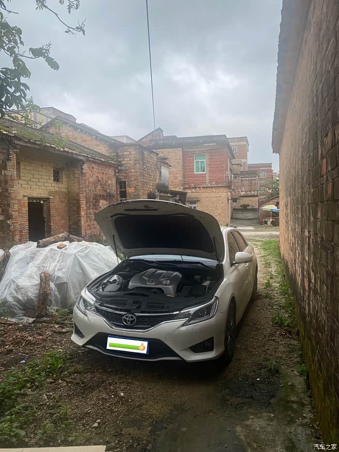

作业背景:2014年车,7.5W公里,气门室盖垫渗油
其实只有一边缸体有渗漏现象,另一边干净清爽,观察了5000公里都是这样,遂打算只更换一边的气门室盖垫,顺便确认一下手艺如何。
作业场所:农村老房子前的空地条件简陋,蚊虫不少,胜在清静。

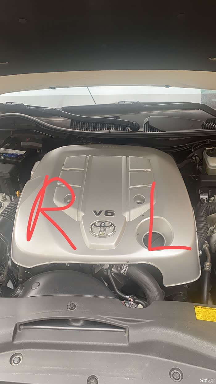

先区分发动机左右缸体,确保不会用错配件。不是以面对发动机的方向定左右,而是要以车头的方向来确认,即主驾驶这边的缸体是左边,我要换的也是这边。

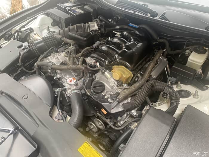

装饰盖先拿走。5GR老当益壮,布局合适,简单的维修换件都有较大的下手空间操作。

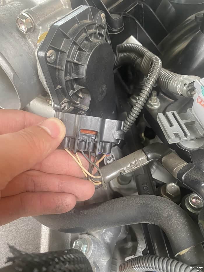

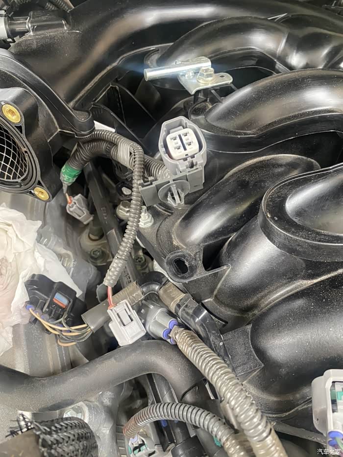

节气门插头的锁扣脆了,这次直接断了,等找到合适配件再换,先靠防水塞固定着问题不大。

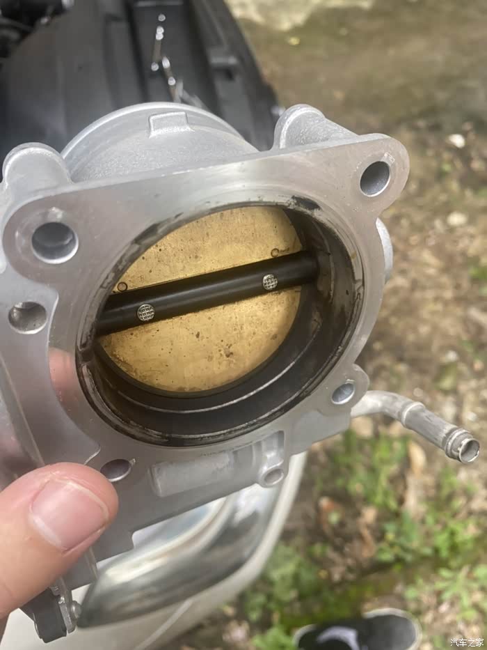

节气门有亿点脏,最后再洗。
和歧管配合的插座,卡扣要分离,要想不损坏这些卡扣就要下点心思慢慢弄。这是自己动手的好处之一,这些卡扣遇上大部分修理厂赶时间的就成了一次性用品

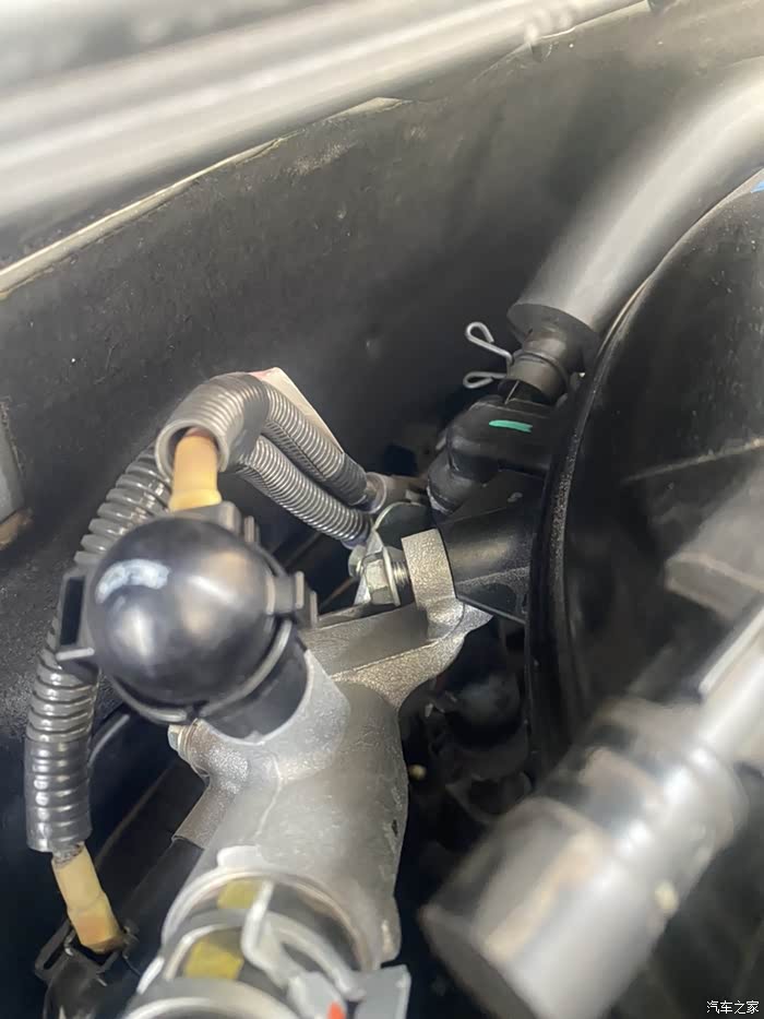

这是暖风的补偿装置?也固定在歧管旁边,拆它比较费劲。

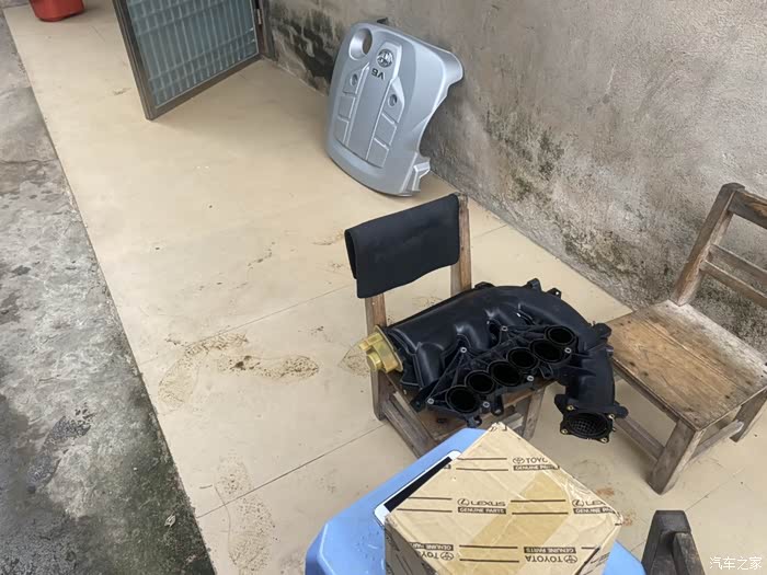

没有置物台小板凳来凑。

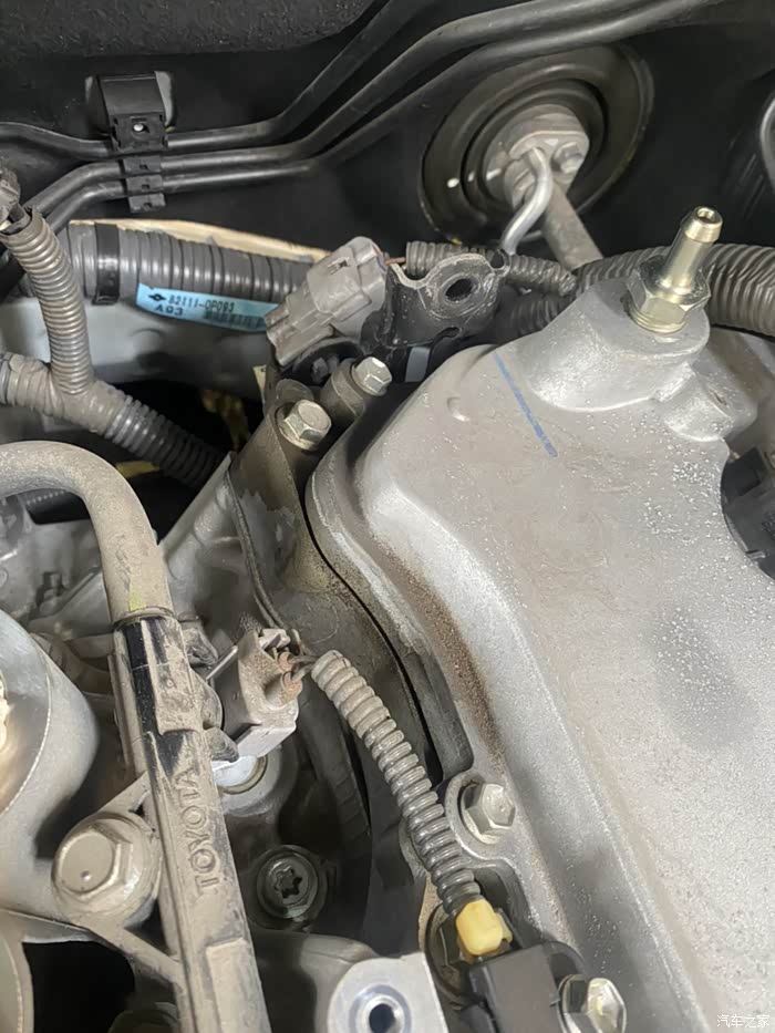

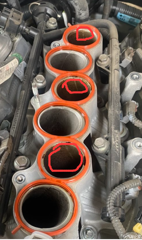

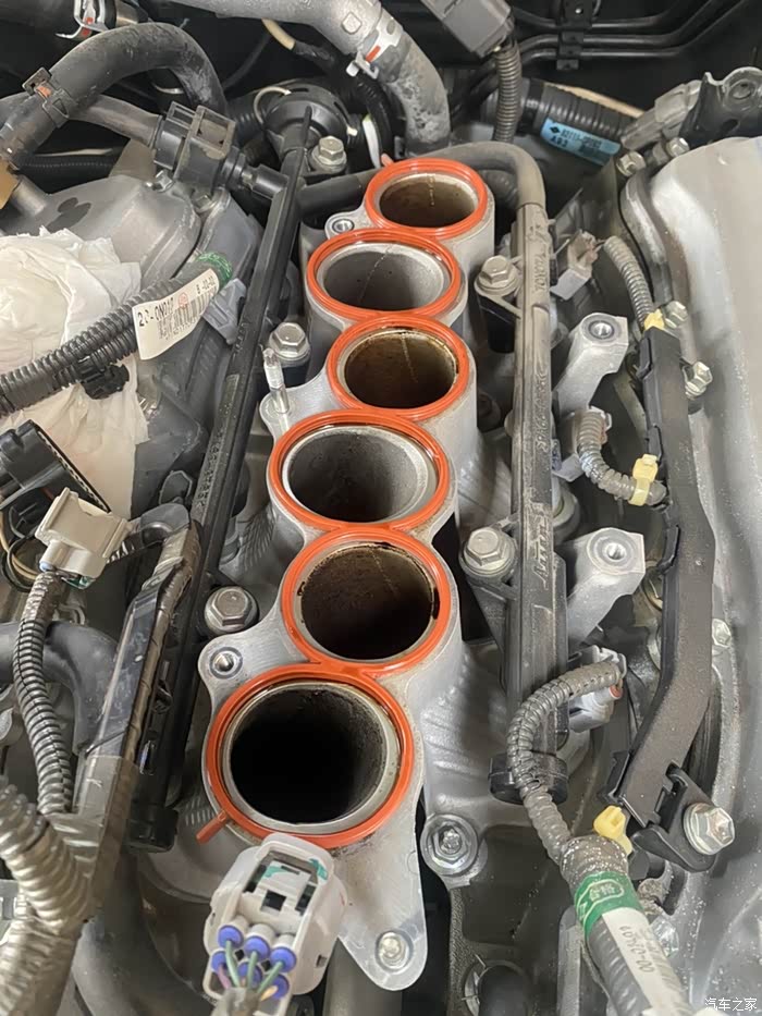

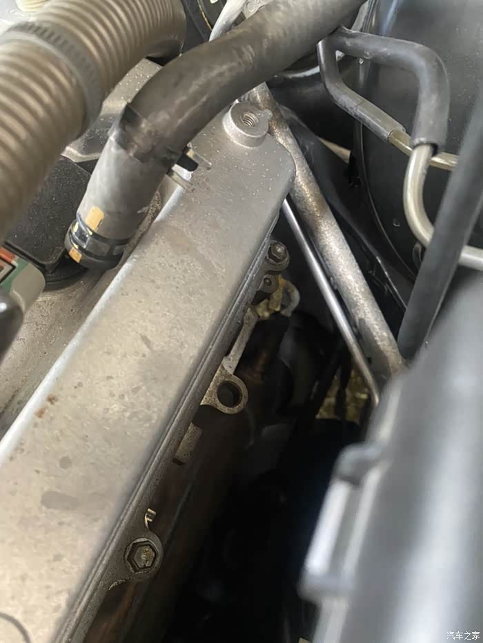

观察歧管座,通向渗油缸体的那边也很脏,不知道什么原因。
划重点:渗油程度其实不严重,起初我也不打算换,后来听到多方声音“油污渗透到发电机和氧传感器时容易将其损坏”,看了一下考虑确实有这个可能,发电机上已经有一层油泥了,氧传感器也长期是湿润的所以决定要换。

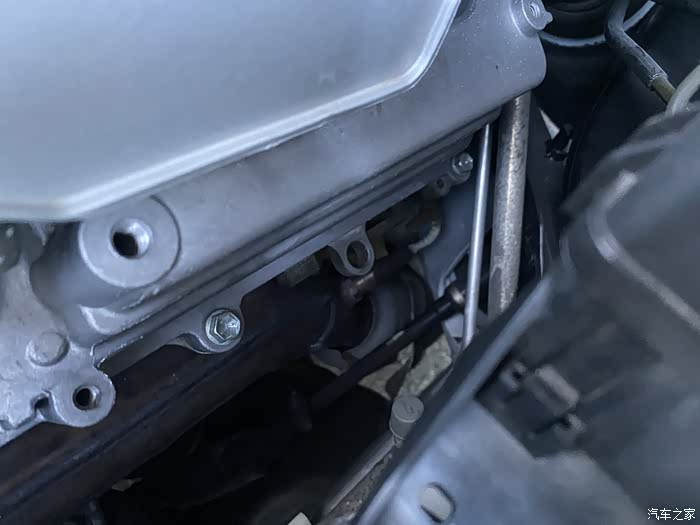

围绕着气门室盖垫周围一圈的螺丝都要拆下,这种部件最好两边往中间拆。渗油现象前后都有一点。

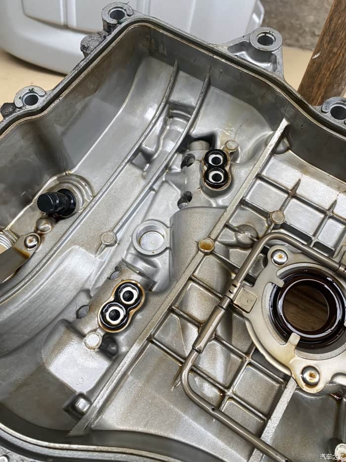

这里两个8字孔也带密封圈,也是要换的,注意看看是留在哪一边了。

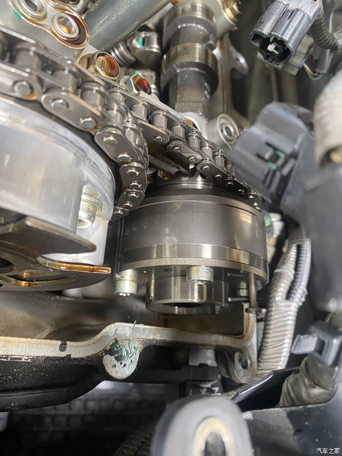

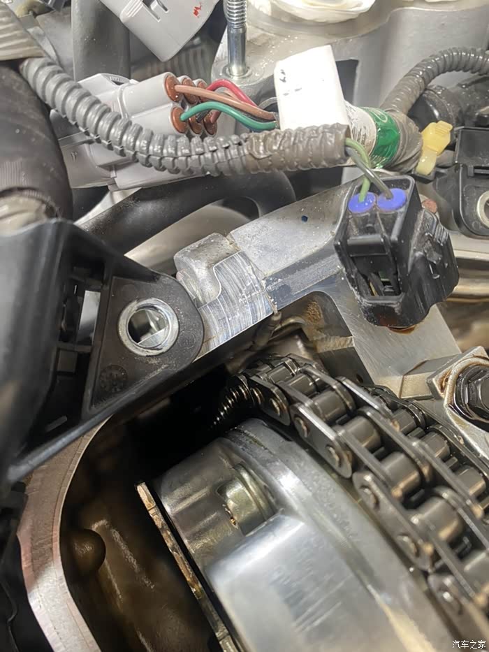

正时链条处这个地方不是一个整体,有点缝隙,靠额外的密封胶密封,要清理干净旧胶。

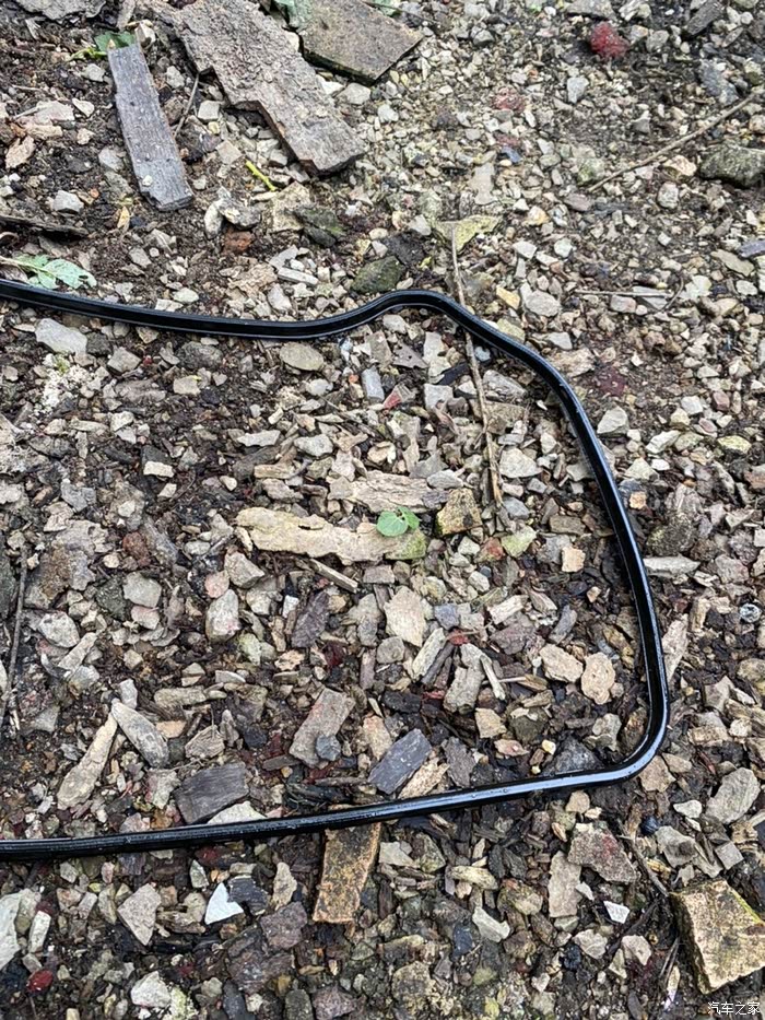

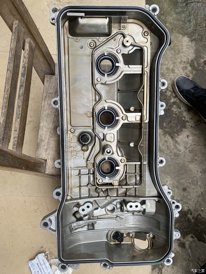

本次作业的主角,旧的气门室盖垫,取下来,硬邦邦,为什么右边的不漏呢?
火花塞胶圈老化得比气门室盖垫严重的多,结构问题它不容易渗油,还是一起更换,取下来很费劲。
上面提到的8字密封圈,粘在了气门室盖垫这边。
后侧还有一个密封圈,留在了发动机这边,都要记得更换。
换上新垫子的气门室盖。

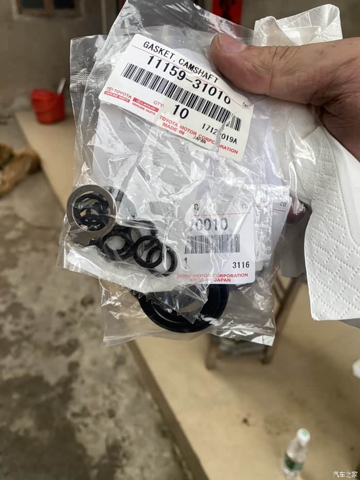

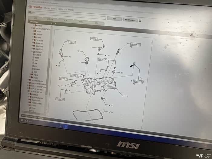

想法是只换1边,但还是买了2边的配件。下次不用再买。很多人只换胶圈,其实涉及到的垫圈无论材质,维修手册都标明是不可重复使用零件,我按照手册的来。

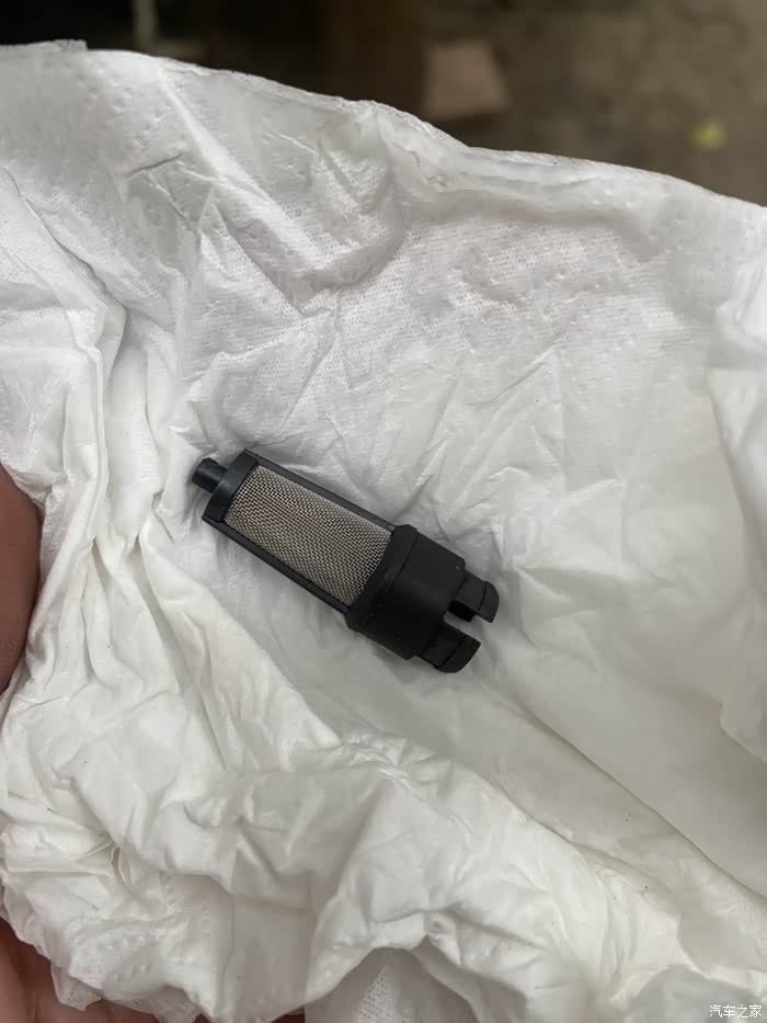

可变气门的油管滤网,内部很多杂质,洗干净。

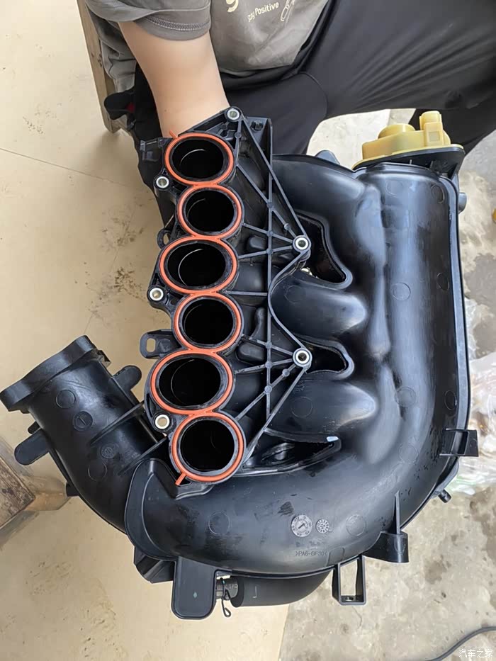

复原没拍什么照片,手脏不方便。歧管内部同样很脏,用纸喷了化清剂后慢慢擦,不能用化清剂直接喷,会残留水分在里面,哪怕只是用化清剂擦拭,也要用气枪吹干,我用的风筒

这是作业完后行驶了约2000KM拍的照片,氧传感器不方便清洗,虽然有层油泥但可以看出不再是湿润的状态,气门室盖周围也不再有渗漏现象。手艺还行

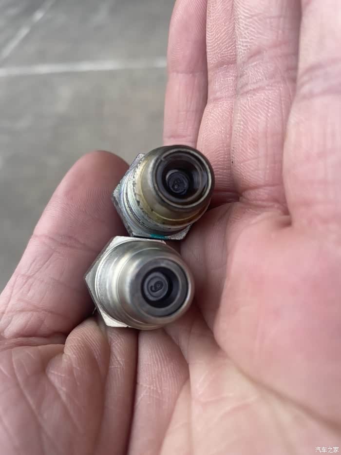

在这不久前,更换了废气阀。可见内部机构已损坏。
坏的表现为:急加速深踩油门时,发动机有明显哒哒哒的漏气声,刚启动低速时像柴油机的声音。
更换后解决。

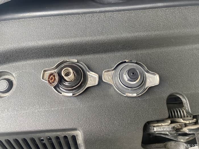

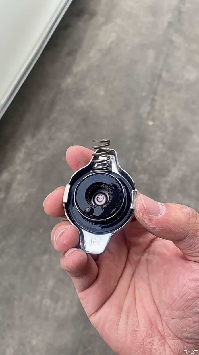

副水壶总有这样渗漏冷却液的情况,多半是水箱盖坏了,也进行了更换。
坏的水箱盖,橡胶老化,弹簧脱落,稳压能力变差导致冷却液在副水壶活跃从而渗漏。
损坏的水箱盖一部分会残留在水管口,要注意清理。
新旧水箱盖对比,轿车搭载GR系列发动机上这个问题比较常见,有的长时间没发现最终损坏散热器,但很少有因此导致发动机高温的,GR系列的发动机余量很大,在我看来不是什么缺点。

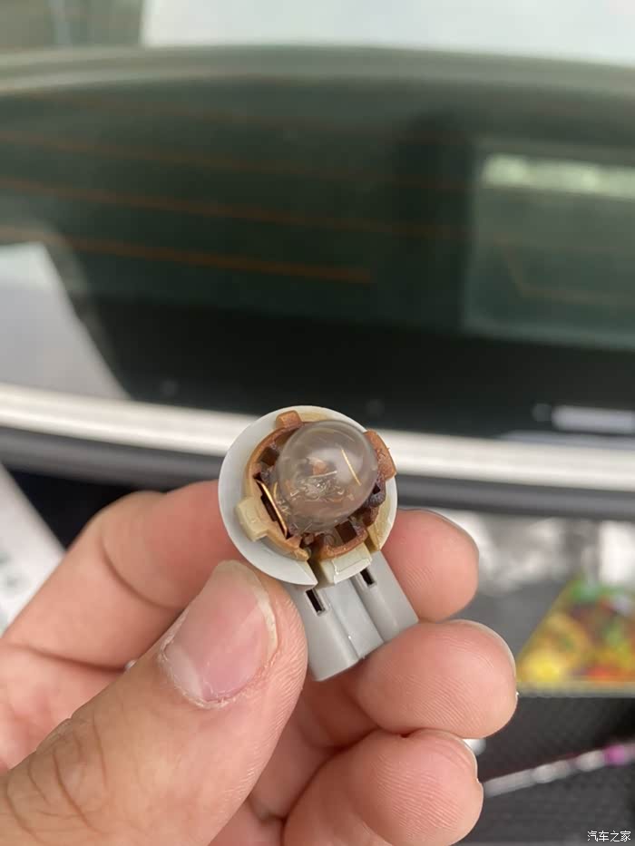

将牌照灯换为led灯,不仅仅是为了好看。原车的卤素灯温度非常高,超过100℃,这个底座已经有点碳化!
LED灯这方面全是优点。
