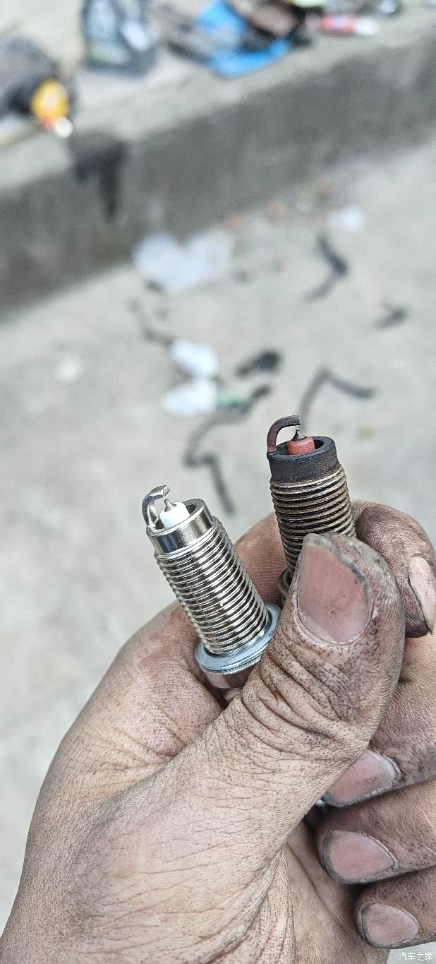

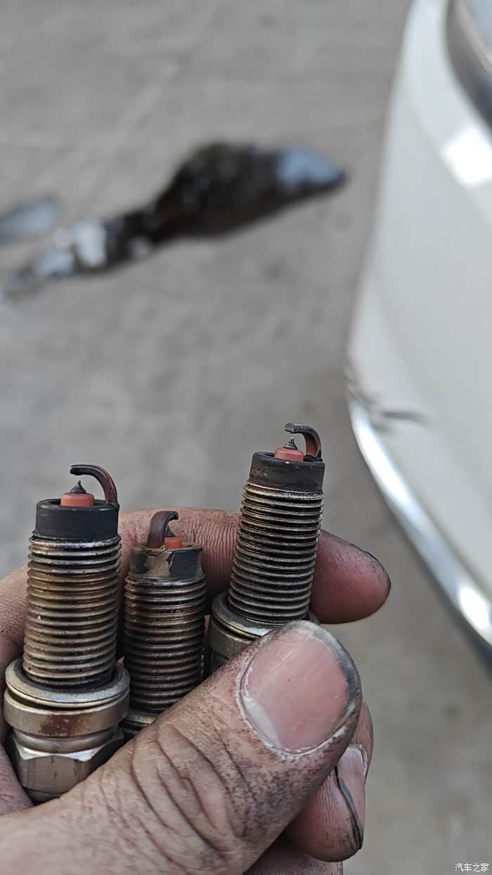

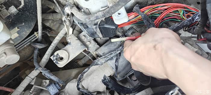

今天自己把机油火花塞都给换了,还有个疑难杂症就是全车断电,找不到问题所在,出现全车断电的情况,表现的就是电压低,仪表盘指针可以听到声音,但点不亮,按遥控器也没反应,等个几分钟就会自动就好了,像堵住一样了,保险盒下面的线路都扒拉开了,都没找到问题所在!,求解
浙江
2025-03-20 18:53:40
你好,通过你上面描述的问题进行分析,故障原因的话有两种第一种的话没有检查一下车辆电瓶连接线路,有没有出现松动接触不良的引起了这个车辆出现那个电源电压过低故障出现
解决问题,我们需要把电瓶连接线路检查一下固定螺丝有没有松动,如果有松动,重新紧固一下解决问题
第二种情况的话,需要检查一下车辆保险是盒里面的保险丝,有没有出现接触不良损坏的问题,也会导致这个故障出现电压过低的问题,
保险丝盒里面的保险丝全部测量一遍,如果出现损坏进行更换解决问题。

汽车点火开关接触不良导致突然全车断电,弱电,自己拆开安装不上去了,叫师傅弄了
2025-06-15 14:27:10
补充一点发动机脚测电路,存在电压降,测出来只有6伏,正常的时候有12伏,线路也有问题,重新外接三条搭铁到负极电瓶上
