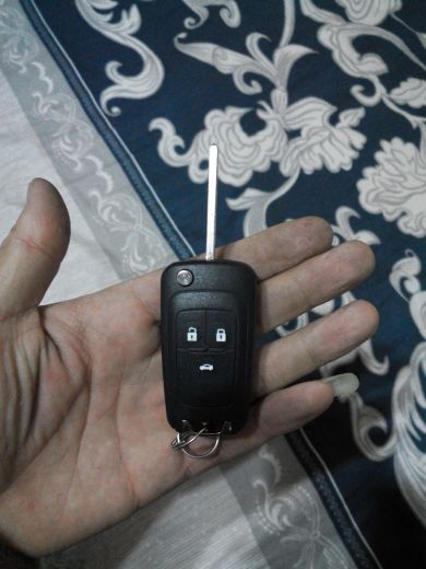

先看看这个钥匙有多坑爹,电动车的钥匙还比这个高档

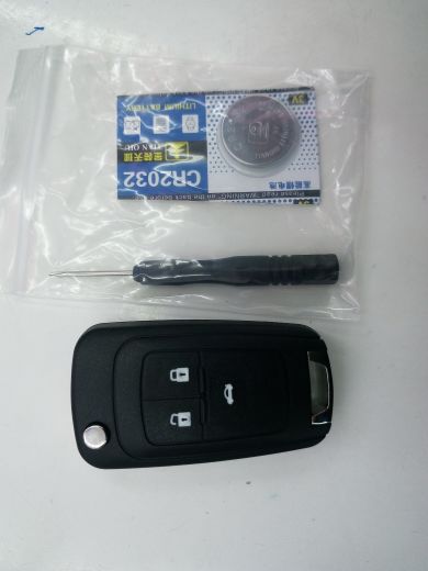

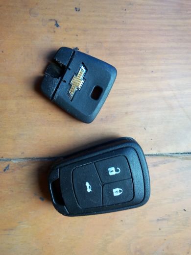

这个就是今天要改的壳子,给我们的老科钥匙一样,质量怎么样,大家可以看看我前几天发的换科鲁兹钥匙壳的帖子

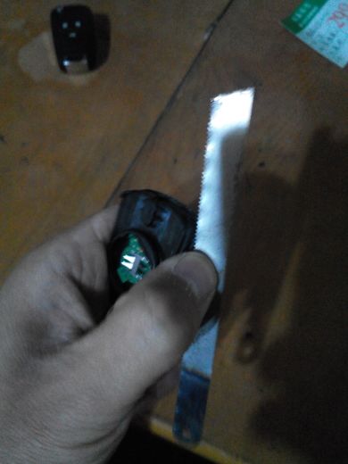

先用钢锯条把壳打开,请问注意不要把里面的主板搞坏
这个是打开电池盖,拿掉电池的样子

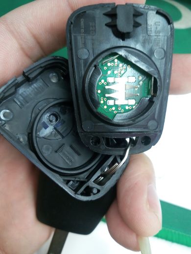

割开壳看见板子了,这个样子的

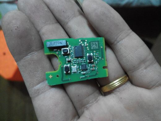

取出主板,

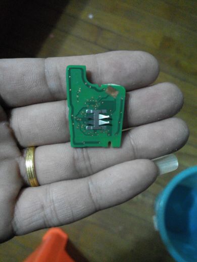

剪掉一边的角,千万要注意不要把里面的线剪到了
这里要用2000号沙皮纸打磨电路板的两个长边,看到板周围的一圈线了没有,这个就是电线,千万要注意磨,我这个样子的已经是磨好的了,可以参考一下

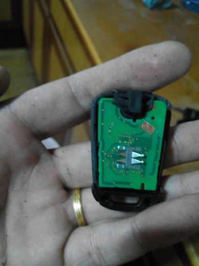

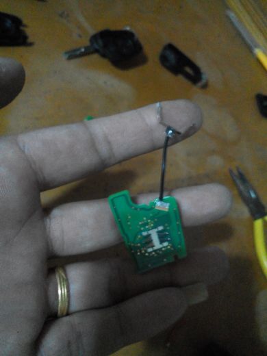

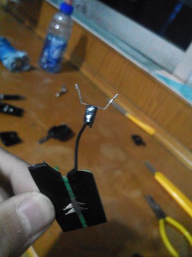

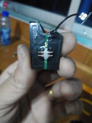

如图用电烙铁焊好,电池正极触片
用电工胶布裹好板子照图片的样子,这样是为了防止电池触片于板子发生短路

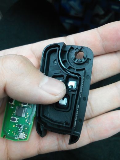

这个裹好胶布的样子,装的时候要注意三个按键的对应位置,要不然盖子,盖好后不能按的。

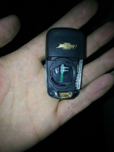

合盖的时候,是要把板子放先在装电池的这边盖里,里面是梯形的正好上面顶住,卡紧了。然后再装钥匙弹簧,合有按键的另一半盖子,如图

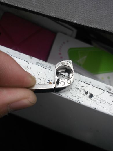

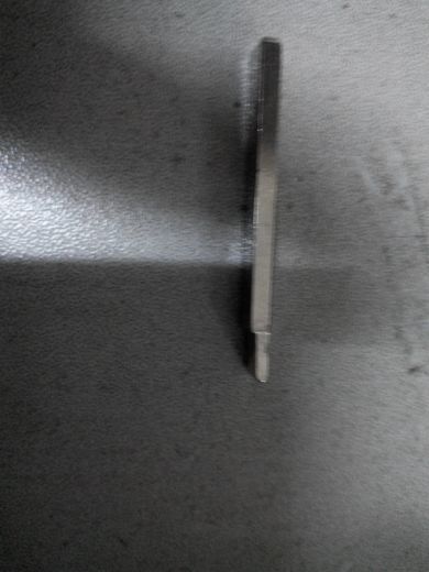

把机械钥匙给拆了把钥匙齿取出来,图上面是已经取出来的了。

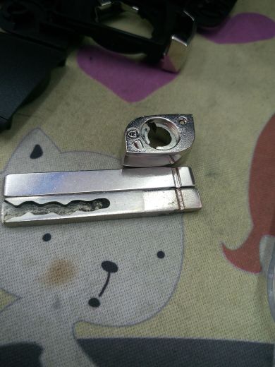

把取出来的钥匙齿照这个样子用锉刀慢慢锉,边锉边试放进弹簧座上面,
可以放进去后在背面开一个槽,用来固定在弹簧座上面的
好了以后如图样子敲进去,装进钥匙壳

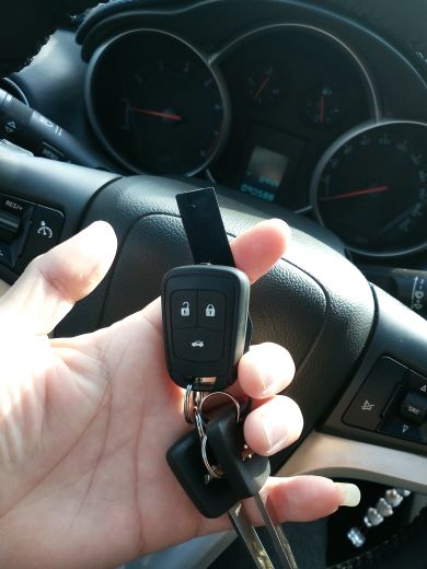

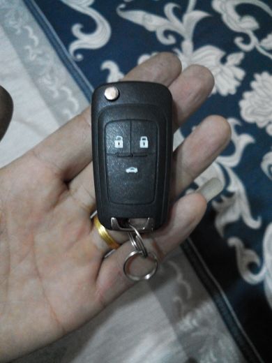

改成功了

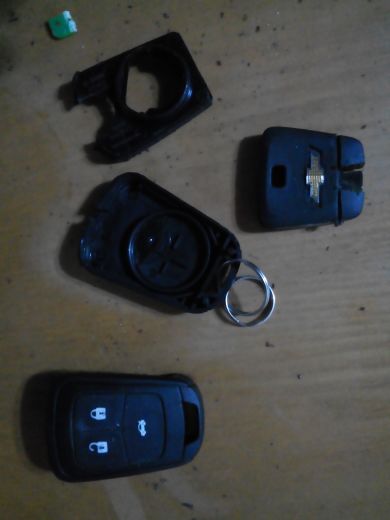

中间少了很多照片请大家包涵,我一个人拍照片真的不容易,这个是改好的钥匙,跟老科一样
改剩下来的东西,纪念一下吧

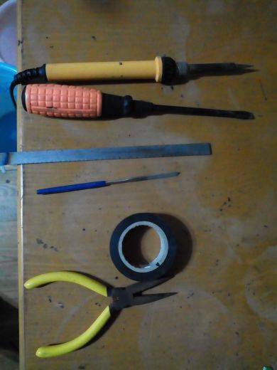

这一次的作案工具,简单吧这次做业就到这里了,多谢大家看就是我的帖子
