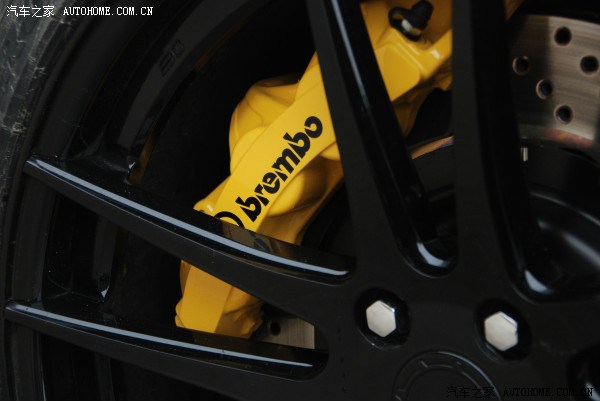

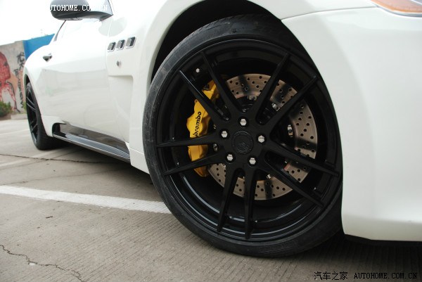

说到高性能的刹车不能不提的就是Brembo,意大利Brembo公司独有的先进技术,以生产高性能的制动系统(Complete Brake System)而享誉全球,并为世上著名高级汽车生产商所采用。自1975年起, Brembo的制动系统已广为世界一级方式赛车FIA F ormula 1 Worle Championship车队采用。这辆玛莎拉蒂换装的是前六活塞GT系列,GT即 Cars - Gran Turismo Line 的简称,房车赛车系列,即街车刹车改装升级的第一级。性能当然也是十分强悍的!

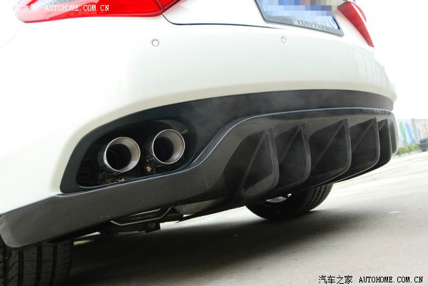

只要提到性能改装,大部分的车友会从排气管开始改起,加强排气顺畅度来增加发动机性能,同时排气声浪也会变得更为「悦耳」,这是一款针对玛莎拉蒂GT开发的Capristo排气系统,采用1.4828耐高温不锈钢(德国标准钢号)打造,同时Capristo还将最新的隔热技术运用进来,还拥有两个可变阀门结构,在阀门开启以及关闭时排气系统发出的声音有明显区别,可由车主自由控制。它有三种形式可变换,可以让排气声浪即可以低沉有力,也可以高亢凶猛,不需要再纠结在低调与夸张了。
Capristo其实是世界上第一个制造可变排气系统的品牌,不过各位也许感到有些陌生。Capristo Exhaust Systems GmbH的创办者是义大利人,由于自身处于众多Supercar的发源地,加上对于排气系统的研究,于是用自己的义大利名(Capristo)为品牌命名,并采用义大利设计、德国制造的方式,在国际间逐渐打开知名度,更是欧美国家众多超跑改装厂的首选。

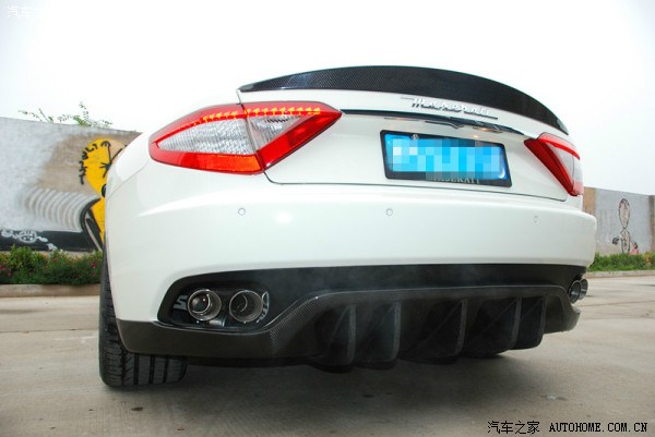

这是Capristo针对玛莎拉蒂GT开发的尾段排气系统,带有两个可变阀门机构。
它有三种形式改变阀门角度,可以让排气声浪即可以低沉有力,也可以高亢凶猛,不需要再纠结在低调与夸张。
这是原车排气!
在兼顾原厂外观的前提下排气声浪得到了调节,我想这也是很多车主的愿望吧!

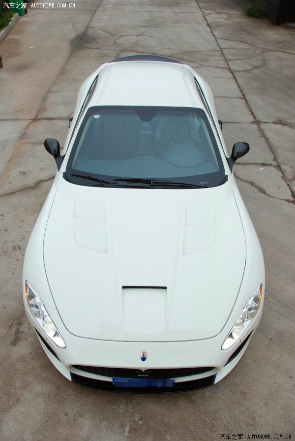

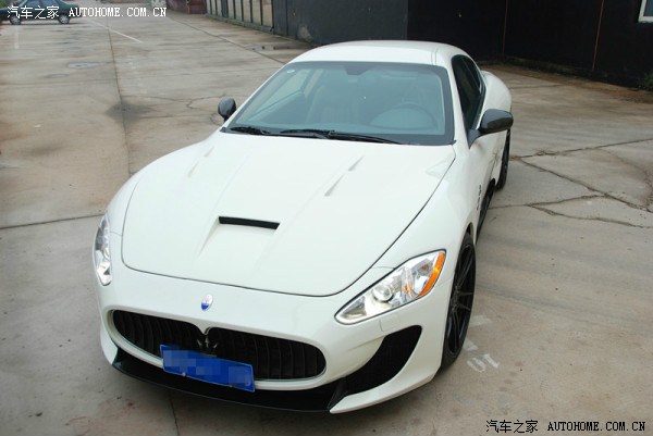

换装碳纤维机盖,不仅是为了整车的轻量化,还要承担一大部分责任为这台怪兽心脏通风降温。
细节展示!
看一下官方的效果图!
硕大的进气口,通风口使整车肌肉感十足!

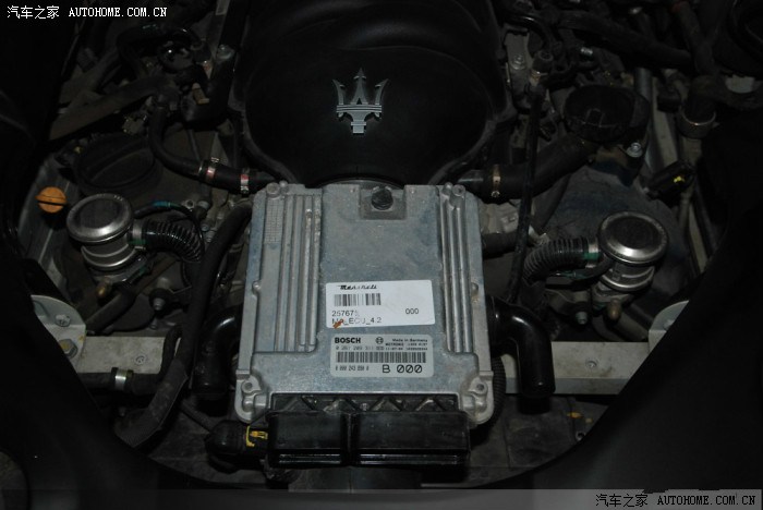

接下来就进入刷电脑的环节,激动人心啊!官方数据给出可提高25PS、30NM、最高时速可达305KM/H电脑的安装位置在发动机舱驾驶员侧,位置还是比较好拆装的!
电脑拆起来还算省力!

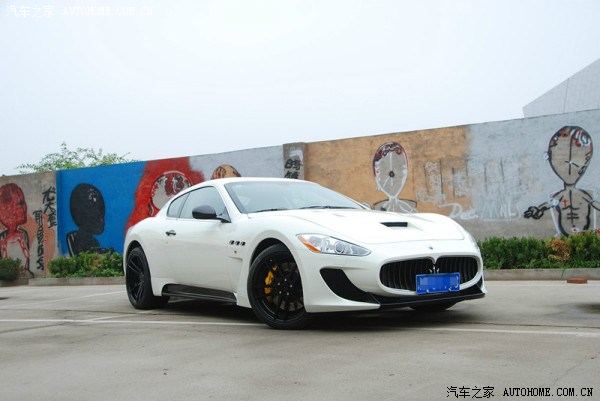

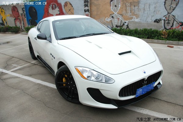

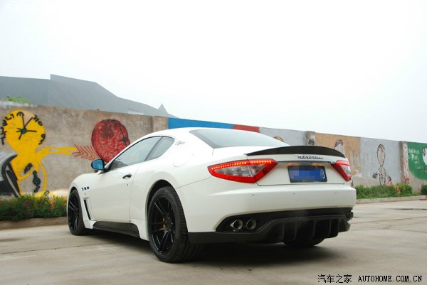

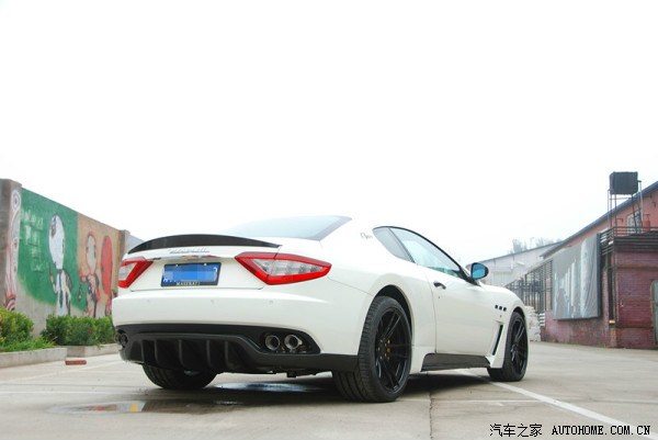

下面就上图让大家欣赏一下吧!
THE  END!谢谢观赏!
