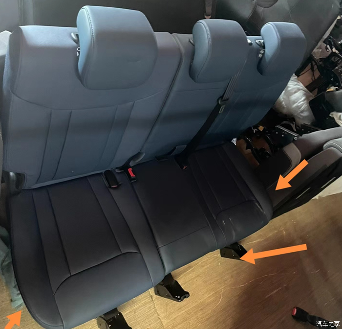

寻找替代品
由于心心念想改,一直找不到合适的替代品,机缘巧合碰上尺寸大概合适,下单买买买!
到货验收,物流太TM暴力了,有点不忍直视

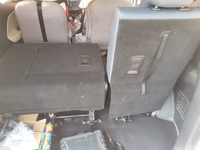

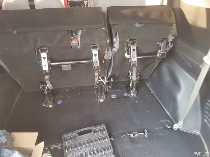

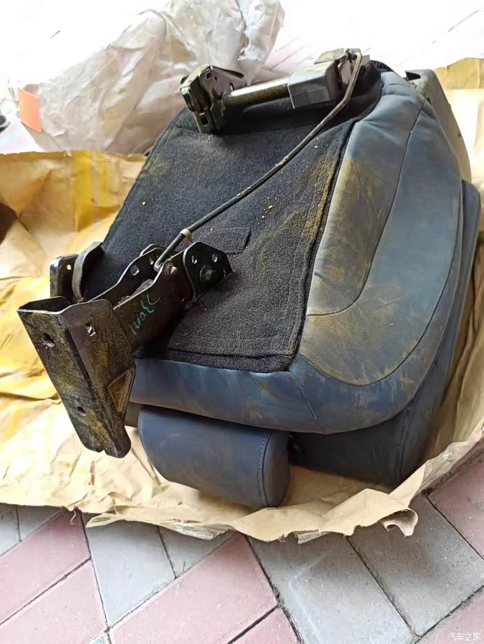

拆原车座椅,开整.....

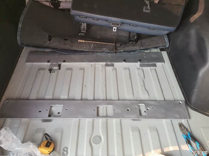

尺寸测量好,用什么方案?突然不知道如何下手了,磨磨唧唧半个月,画图、拓版等等,尝试了几种方法,毕竟不是干这行的,万事开头难啊!

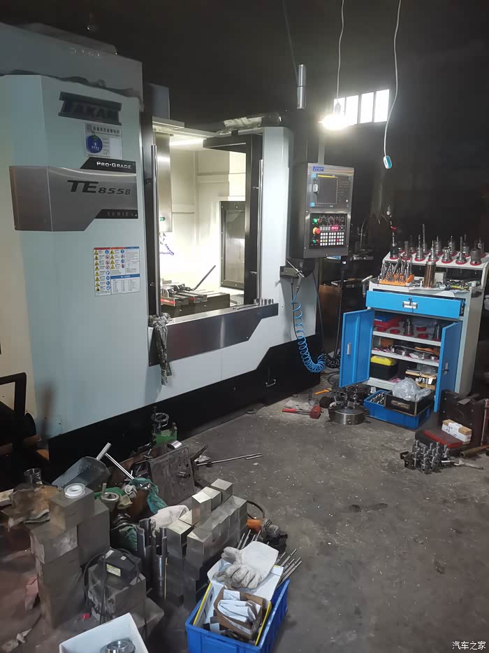

买材料,找加工厂
买啥材料?在哪买?哪里加工 ? 艹    啥啥都不知道  焊接、打孔、攻丝  过程太繁琐了  脑细胞阵亡好多

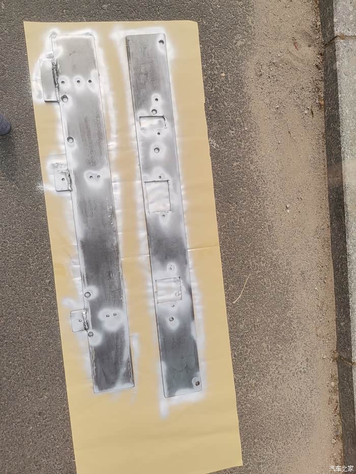

加工完毕,试装上车 我擦 数据有偏差
差1丝都装不上,不但挑战动手能力,还挑战心态     小二上手电钻  切割机   来了您内.....
拓图留给有需要车友备用,有需要图纸和螺丝的可以联系我,这是最费时费力
开始美妆,顺眼多了吧

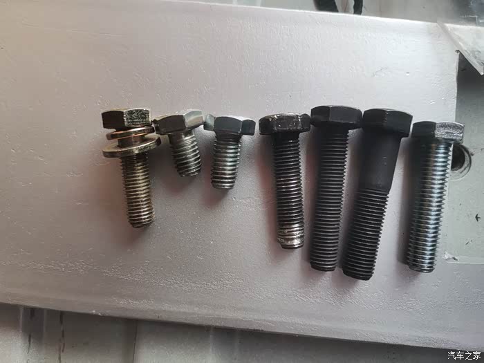

吐槽一下
加了固定板原车的都不能用了,装个座椅用了7种螺丝,螺丝买了一兜子。启辰能不能玩的再花点,螺丝长的短的可以理解,制式还TM不一样,细丝的 、标准的  、宽的,五金市场跑断腿....    螺丝一定要手动拧,顺畅的拧上才能上扳手,原厂的螺丝孔滑丝就完蛋了

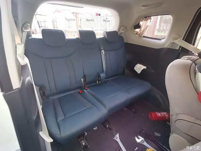

终于到了最开心的时候,装车
成品图 各位品鉴
有些细节上,可以再完善一下,等再有时间了吧,改装太耗时间了...
