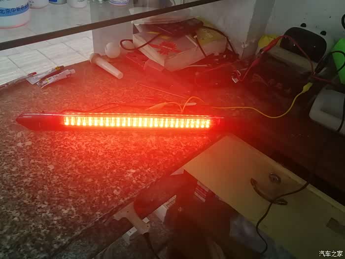

原车灯条,12粒灯珠。全部剪除,留下电路板备用。

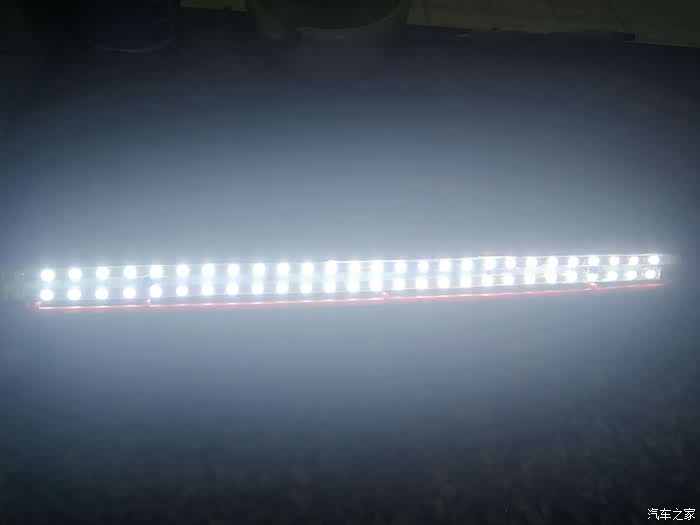

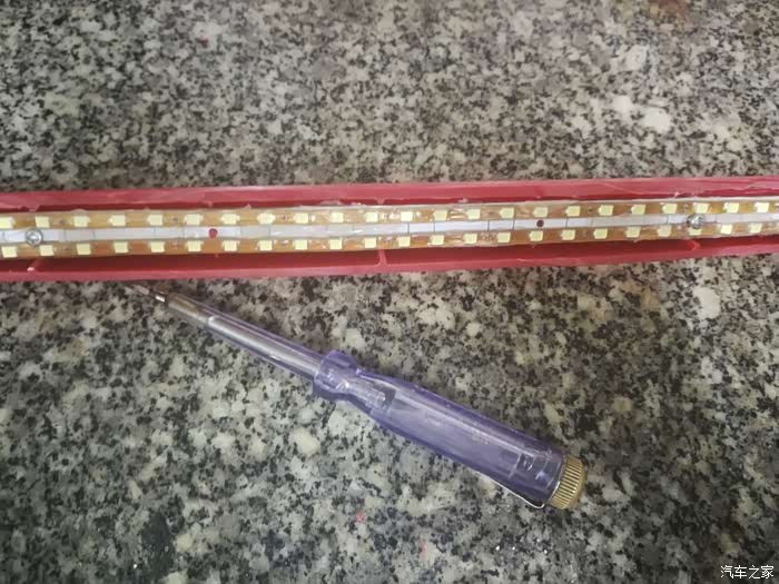

将以前存放的LED灯条贴上原车灯电路板上固定好。
试灯
非常的脆,只能这样补救,施工需小心。

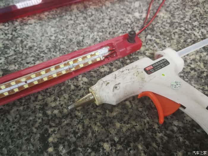

固定灯条。

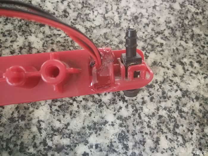

穿线的孔内外都打上胶,做好防水。

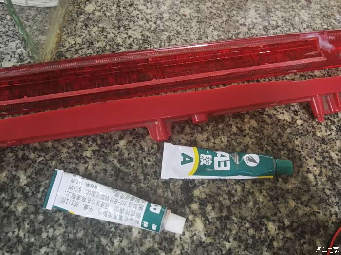

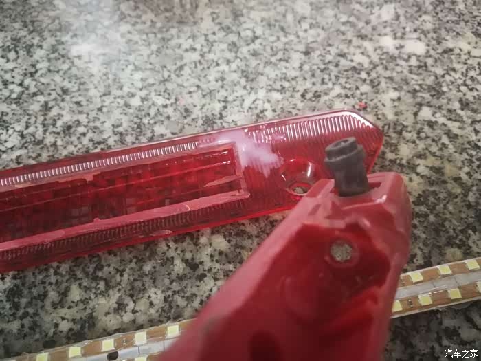

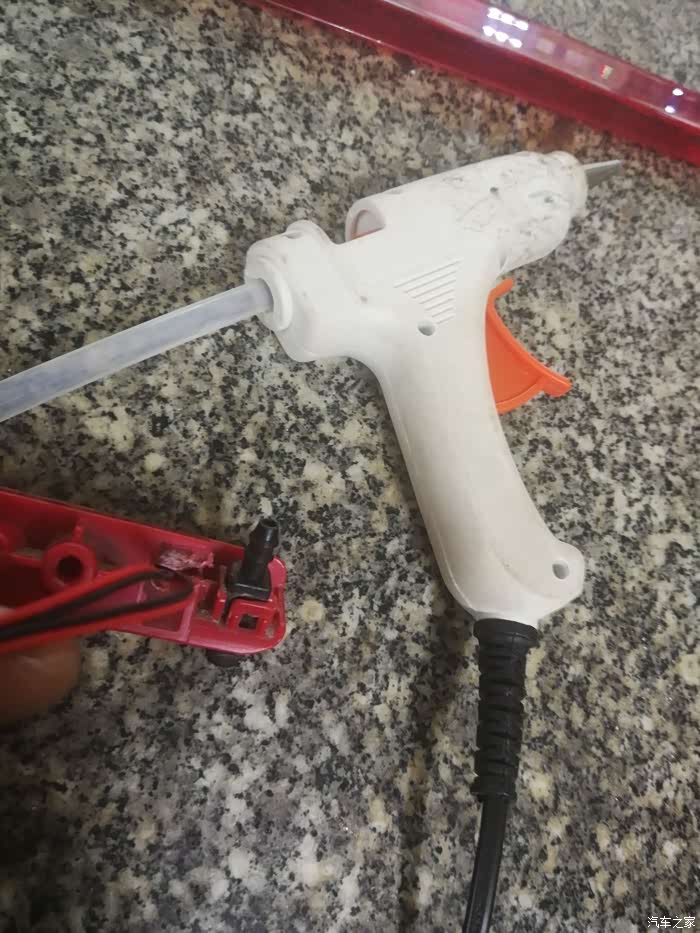

砂轮机切的不平整,有的缝隙比较大,定好位,用AB胶固定几个点,再上热熔用胶慢慢把缝补上,这个工作要精做,要不以后会进水的。
成品背面是这样的。

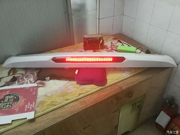

再次试灯,准备合体。
与尾翼合体,手术成功。
亮吧!
