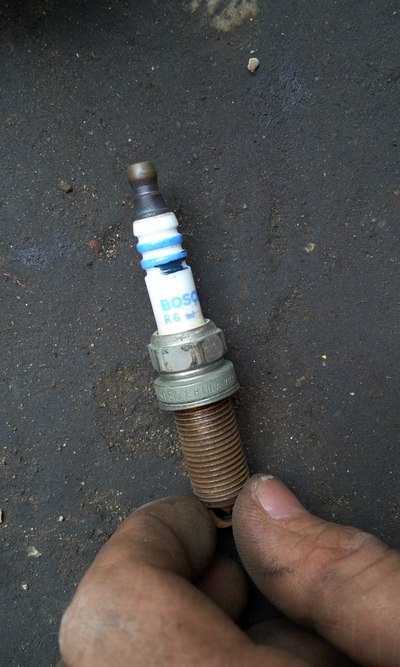

因为坛里的元老级人物都不知道C4L 1.6L的火花塞是什么牌子、型号,所以去修理厂检查火花塞时留心拍照,写了此贴,供车友参考:

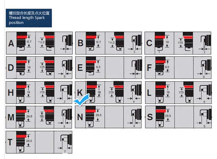

二:1.6L火花塞为: 博世 铂金 型号为 FR7S130

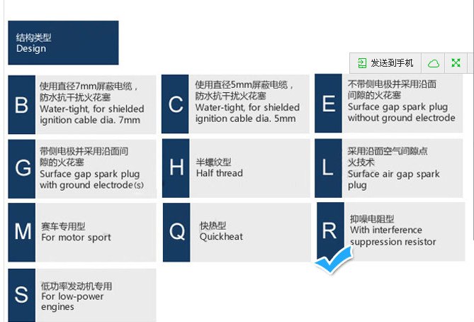

型号所代表的意思:
注:上图中应选S
此火花塞四个重要特征 ,外面购买时一定要注意
铂金
单极
平口
丝口长度26.5MM
热值 7

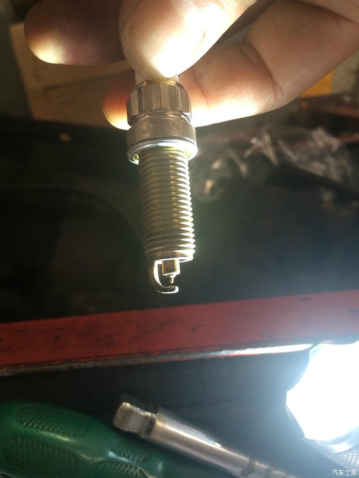

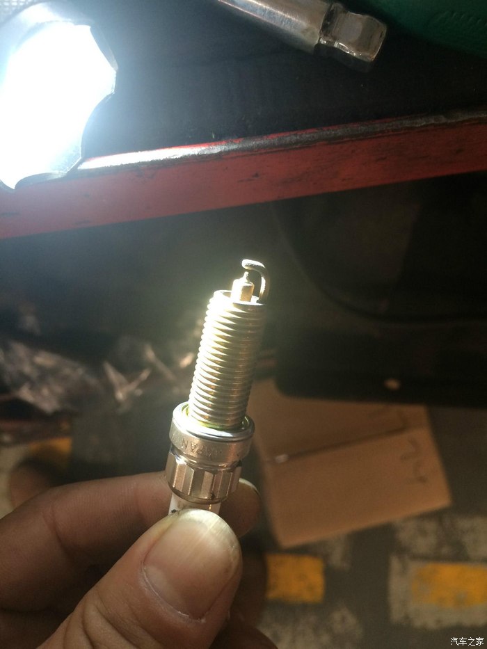

因为坛里的元老级人物都不知道C4L 1.6L的火花塞是什么牌子、型号,所以去检查火花塞时留心拍照,写了这贴,给车友参考:一:4S要求30000KM需换火花塞,那真实情况是怎样的呢?这个真不以公里数为绝对参考的,图中为C4L 1.6L 40000KM时拆检出来的原厂火花塞,无积碳,无油污,点火良好,发动机怠速平稳,加速无异常,无需更换。二:1.6L火花塞为: 博世 铂金型号为 FR7S130三:此火花塞四个重要特征 ,外面购买时一定要注意铂金单极平口丝口长度26.5MM四:博世为东雪配套定产的,博世官网,X东和X宝旗舰店都无此型号出售,别听其它小店客服忽悠,其中一家就被本人问到无言,直接显示雪铁龙1.6 1.8 火花塞下...

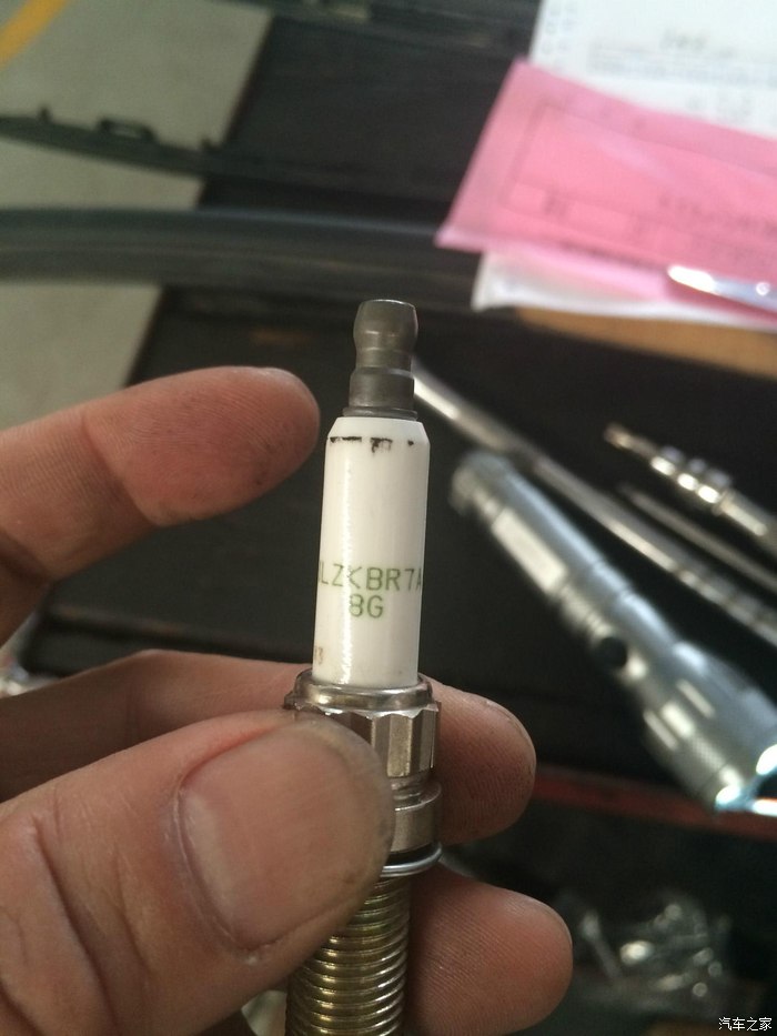

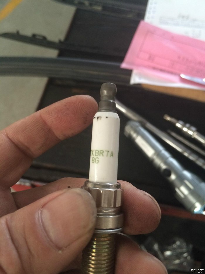

1.6T的火花塞是 NGK 铱铂金 型号ILZKBR7A-8G 4S更换价格为170左右/只

6t是什么样子啊,没见过。
飞龙之星 2015-6-12 12:48:02 发表在 6楼
1.6T的,55000KM时候拍的

跟新的一样啊!
4S店师傅还是蛮负责的,什么东西换不换,都拆下来给我看过,然后决定。我火花塞还没换,师傅说都还好。
