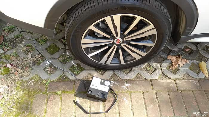

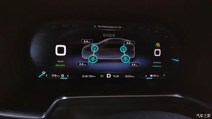

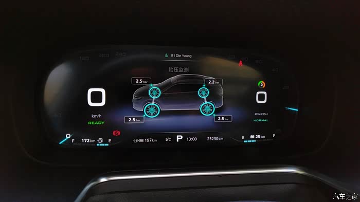

上次看到右后轮胎压比其他三个车轮低了,仔细看了下轮胎没发现钉子,所以今天趁雨停了赶紧先打气,后面再看看具体情况。
今天我们RSC新手学堂第十一期孙站教我们怎么换备胎,正好我就分享一下混动车打气吧。
2.2其实也不算过份低,不过比其他三只差了0.3实在是难受。

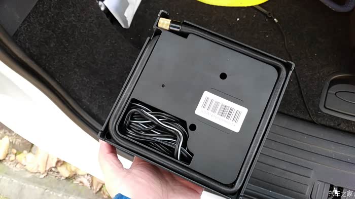

打开后备箱下面的板,左边临时充电器下面就是随车带的打气泵了
右边还有一罐补胎液,应对突发情况的。可以结合打气泵使用。
这个小工具是取出车轮螺丝装饰盖用的,别弄丢了。

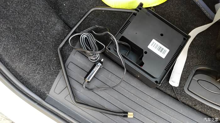

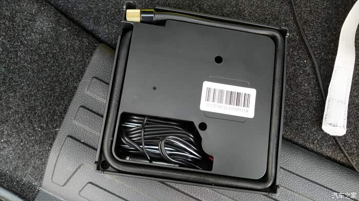

打气泵背面
把电源线和充气接头取出

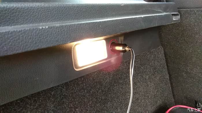

我们后备箱有点烟器插头,插进去不要拔出来。
电源线的长度正好够,前轮需要打气就从中控下面的点烟器取电吧。

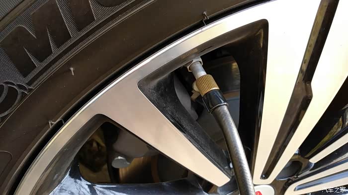

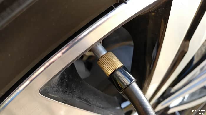

旋下气门嘴帽
连接打气口,螺纹拧上就行了,非常简单。
拧的时候动作要快,拧紧没有漏气声音即可。

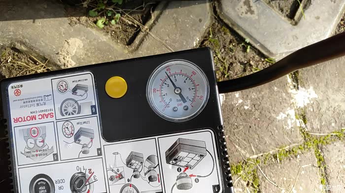

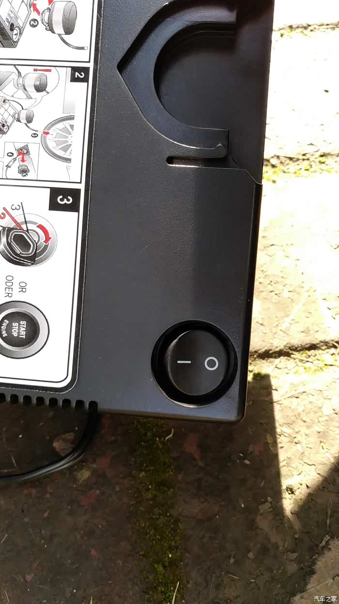

打气泵有机械胎压表,和TPMS的数据基本一致。
车辆发动着,打开打气泵的电源开关,就开始打气了。
打到2.5稍微超过一点点就差不多了。然后取下打气接头。
把打气泵复原,这个打气泵力道蛮大的,2.2打到2.5只要一会会儿。
然后车辆需要开一会儿,胎压数据才会准确更新。刚打好气的数据不一定准,看到数据没反应不用担心,让车轮滚一会儿吧。胎压一致心里感觉舒服多啦。
