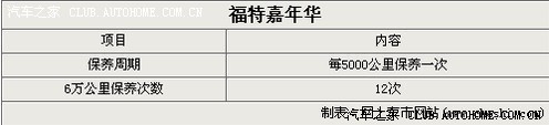

新嘉年华保养费用我们以一辆私家车正常行驶一年平均行驶里程为2万公里计算,三年的时间大致会行驶6万公里,在这短时间内,您的车辆出现任何质量问题都可以遵循相应规定到4S店进行检测。在日常使用时您需要按照保养规定进4S店进行一次保养,新嘉年华需要5000公里保养一次。
新嘉年华保养费用
每隔5千公里保养项目

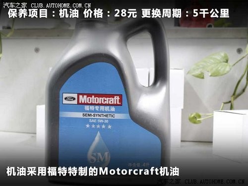

新嘉年华每隔5000公里必须更换的项目为机油与机油滤清器。在机油方面4S店推荐使用福特专门设计的Motorcaft的原装机油。机滤采用一体设计,并且是FoMoCo国产机滤,价格低廉。机油也会不断消耗,最后在后备箱因常备一小桶机油。

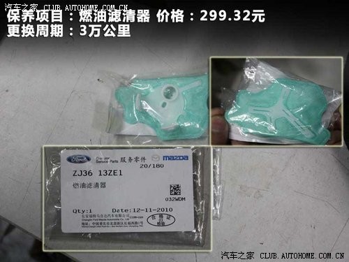

当您的爱车跑到10000公里时不仅需要更换机油和机油滤清器,也要更换空气滤清器和汽油滤清器。空气滤清器可以过滤吸入的空气,将那些粉尘以及细小的颗粒拒之燃烧室之外,因为那些会严重磨损发动的零件与设备。汽油滤清器可以有效的过滤掉掺杂在汽油中的杂质,新嘉年华的燃油滤清器外形略显独特。

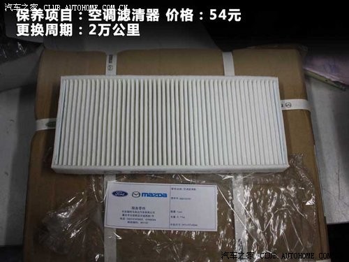

空调滤清器的主要作用就是将过滤从外界进入车厢内部的空气使空气的洁净度提高,一般的过滤物质是指空气中所包含的杂质,微小颗粒物、花粉、细菌、工业废气和灰尘等,空调滤清器的效果是防止这类物质进入空调系统破坏空调系统,给车内乘用人员良好的空气环境,保护车内人员的身体健康。新嘉年华的空调滤清器到了2万公里也改更换。

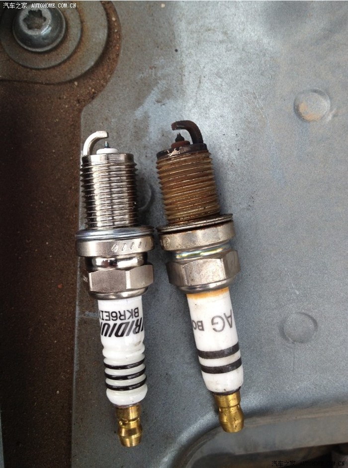

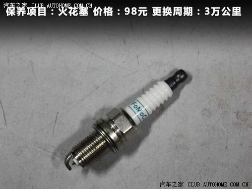

火花塞是把高压导线送来的脉冲高压电放电,击穿火花塞两电极间空气,产生电火花以此引燃气缸内的混合气体。虽说火花的作用很艰巨,但是火花塞的耐久性非常高,所以只需每隔30000公里换一次即可,同时需要所有汽缸同时更换。嘉年华FoMoCo的火花塞。

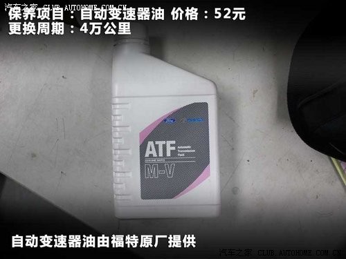

变速器的齿轮在运行中产生的磨擦需要润滑和清洗,变速器油可以做到这些,每一款自动变速箱的设计都有不同的技术要求,即使是同一型号的变速箱配置在不同的车型,其扭矩、重量、转速、结构等都会不同,因此原厂都有其自己指定的专用变速箱油新嘉年华就是采用原厂的专门设计的变速箱油。而不同的变速箱油,正是影响换档品质的原因之一。每次更换要使用6L自动变速器油,总价为312元。

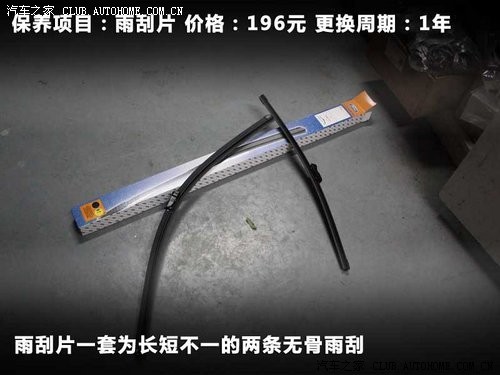

雨刮片是汽车常用的车身附件,主要用来在雨天刮除档风玻璃上雨水,也用于洗涤档风玻璃。雨刮片的种类大致有两种,一种为有骨式雨刮片另一种为无骨式雨刮片,新嘉年华采用无骨雨刷片。好的雨刮片必须具备耐热、耐寒、耐酸碱、抗腐蚀、能贴合挡风玻璃、减轻马达负担、低噪音、拨水性强、质软不刮伤挡风玻璃等特点,能使你视野清晰。新嘉年华的雨刷片为长短不一的两根,长的为128元,短的为68元,不过在无意外的正常磨损情况下建议整套更换。
