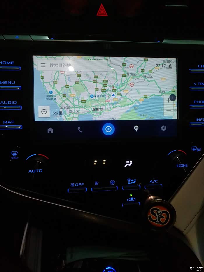

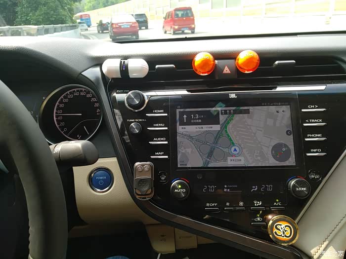

凯美瑞那块屏幕的功能比较少,网络功能等于0,相改安卓车机,但是有不忍换掉原车这个JBL主机,和混动的安卓主机估计没有。

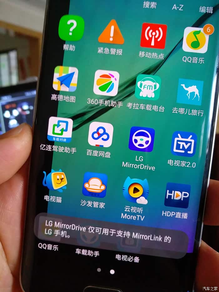

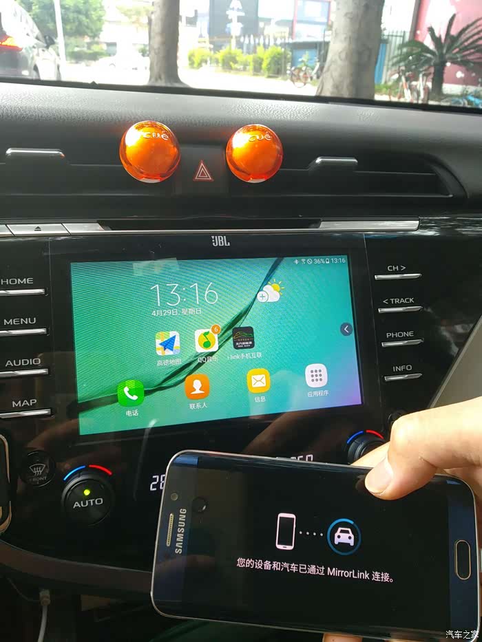

之家翻帖看了一些关于mirrorlink的连接方法后,买了一台2手水货三星S6,没想到还真的给搞定了。
只要你有一台支持mirrorlink的手机估计都可以像我这样连接上凯美瑞车机使用,虽然每次开机都要按几下车机按钮和屏幕。

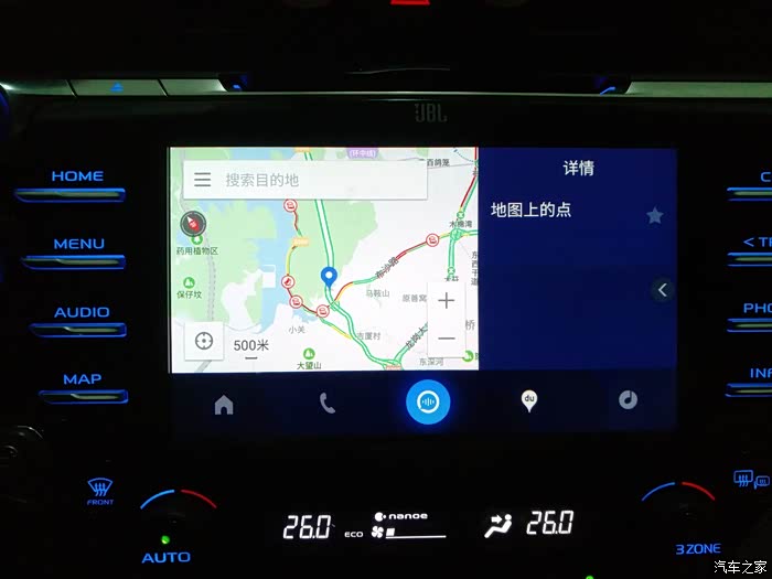

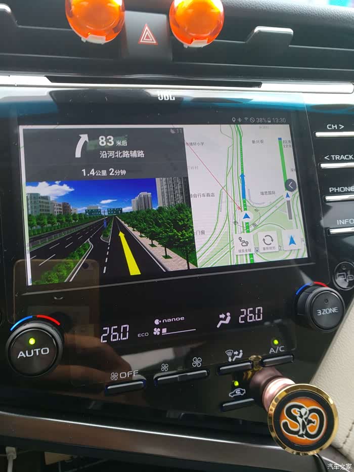

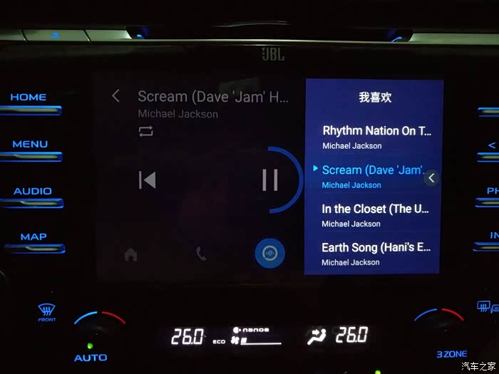

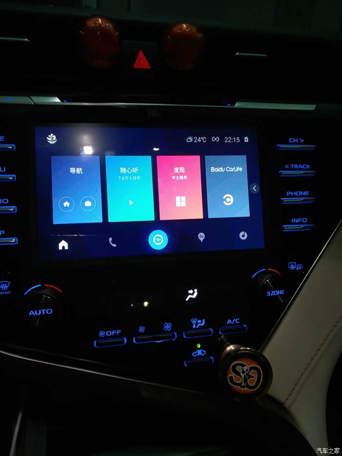

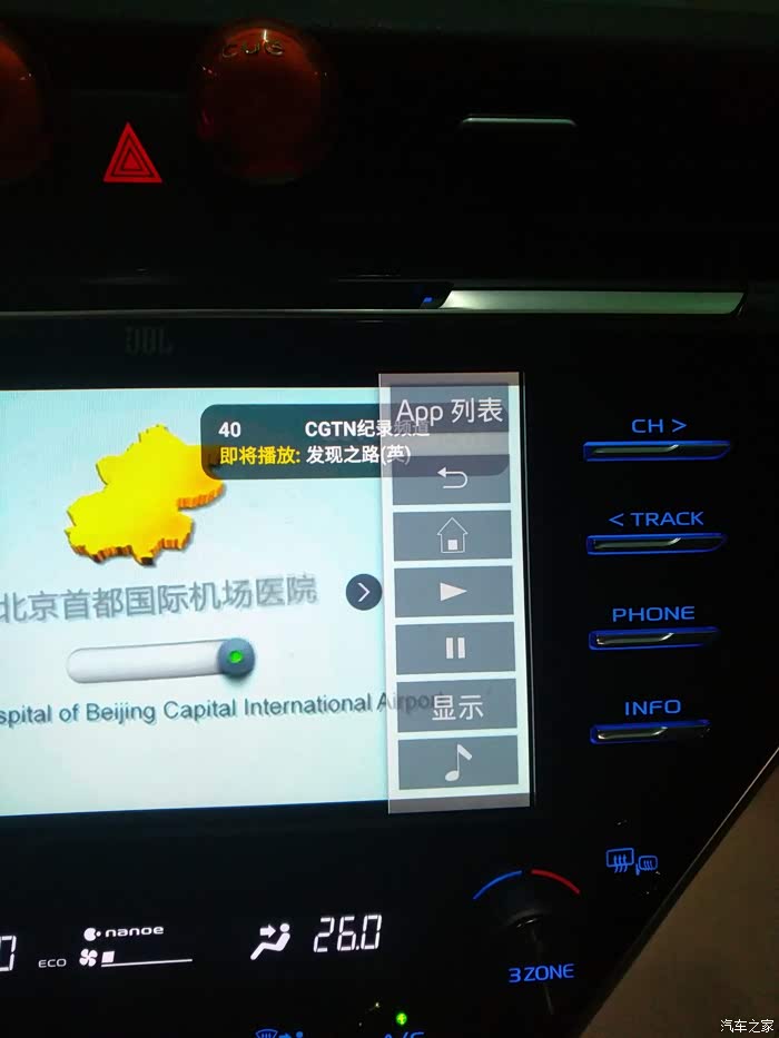

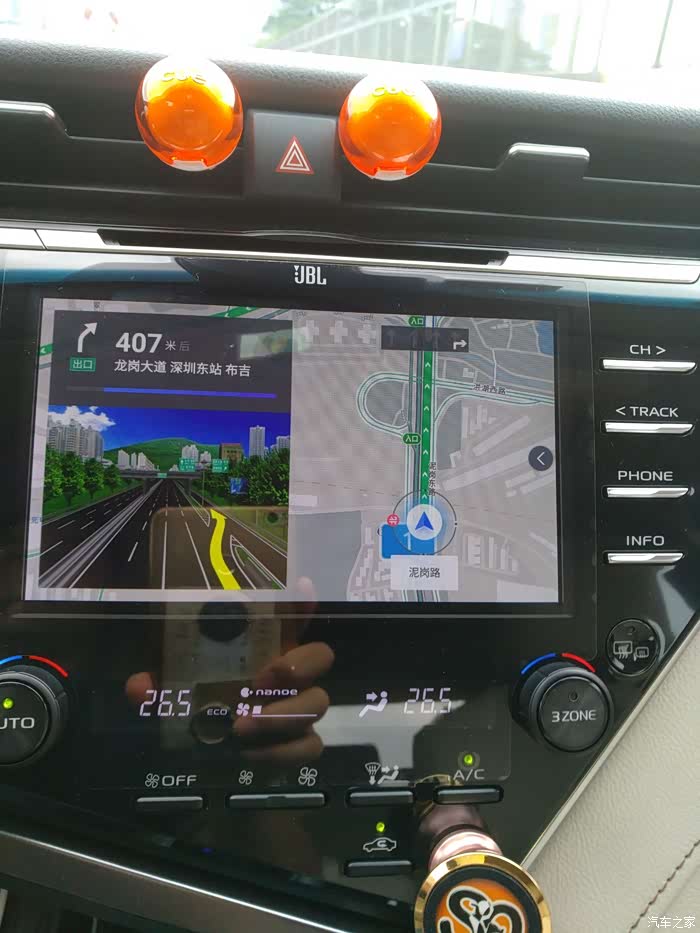

最后虽然可以连接上使用,但是了解后发现是借助的是LGmirrorDIVER这个软件的bug映射屏幕的,因此有时候了解过程会不成功,需要重启车机才行,但是连接上后可以使用。还有一个问题是需要用百度carlife 或者亿连驾驶助手或者直接用高德ml或者百度ml,当然后2个只能导航,前面2个可以音乐导航等。如果想用来看电视手机下个电视猫,或者直播就可以,流量自己把控。我用的是电信4G无限,所以任性点。最后使用时候注意安全,电视开给副驾座看就好了

连接步骤
1手里必须支持mirrorlink功能
2手机下载LGmirrorDrive
3手机上安装LGmirrorDrive

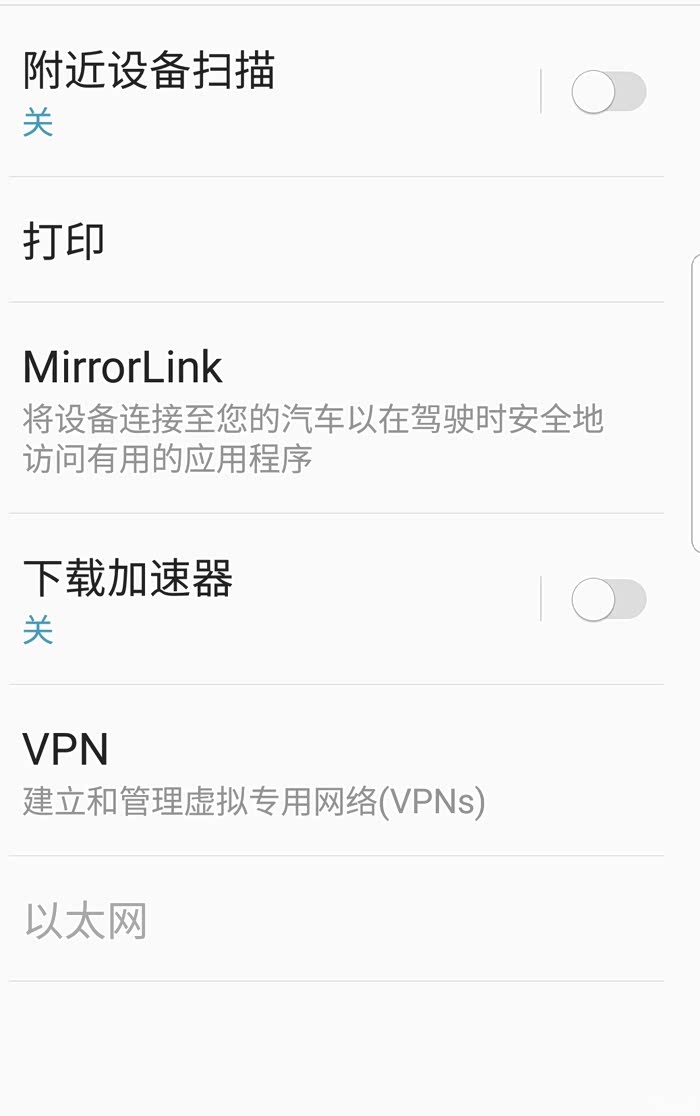

4三星手机如果连接USB后无反应,请在手机上安装Samsung mirrorlink 软件
5用USB线连接手里,手机屏幕显示mirrorlink链接
5车里上找到并且点击mirrorlinkUSB(一定是这个WiFi那个链接和这个不一样的)
6点击车机里显示的LGmirrorDrive
7有时候会显示不兼容或者不现实,多试几次。这个链接方法存在一定bug大家酌情使用
手机版高德
亿连驾驶助手
HDP电视直播
高德车机3.0
QQ音乐车载版本
百度carlife
