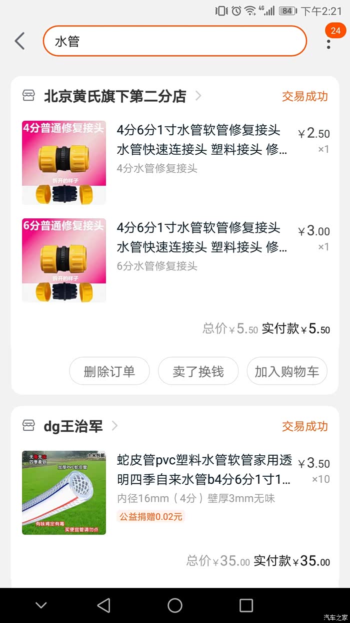

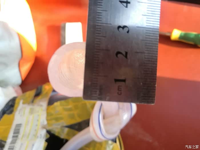

搜汽车之家论坛看天窗排水升级帖子,然后准备工具(电动批,10mm套筒,美工刀,手机,四分同径两通接头,约50cm四分水管)开工:

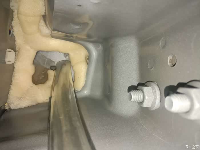

       4.此时可以看到一方形孔中用于天窗排水的透明水管,取出悬空的这根水管就能发现这根管子下方的排水孔其实太小,再者雨水与涂油防锈漆的金属接触,生锈是迟早的事,淹地板也不是不可能,好在15年11月之后的车都全部升级处理了!

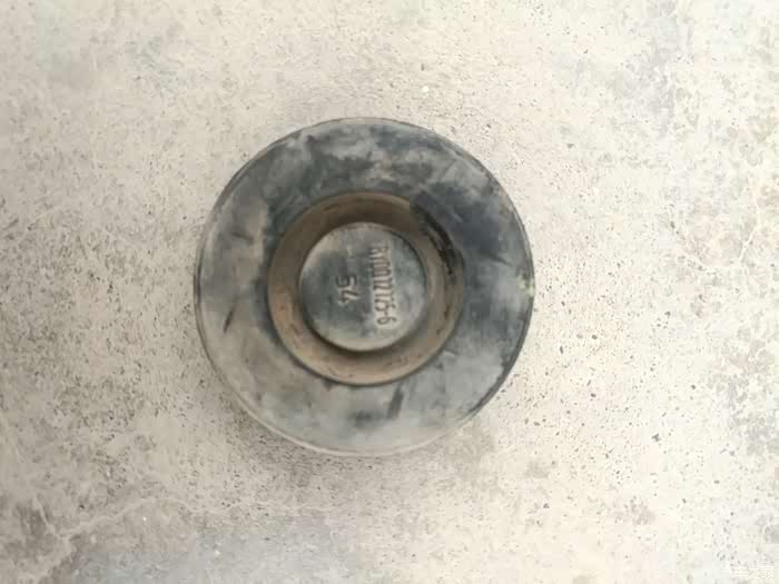

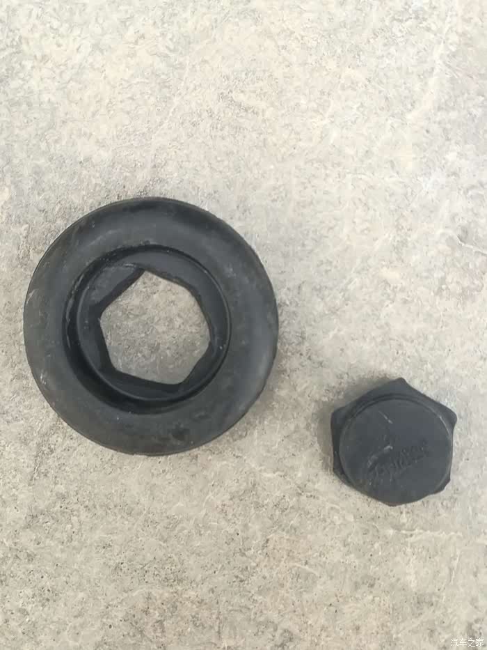

      5.取掉左悬挂附近左侧纵梁处较大的橡胶塞,挖四分孔;取掉左脚脚踏下方的橡胶塞,挖同样大的孔。

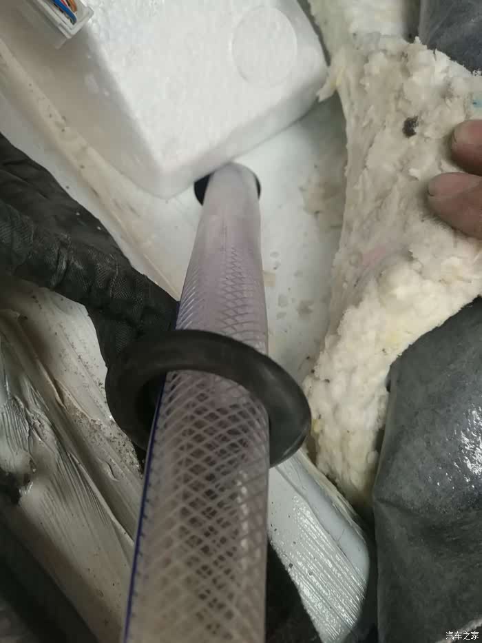

      6.从纵梁上的孔向着车内的孔穿四分水管,然后套上对应的橡胶塞;

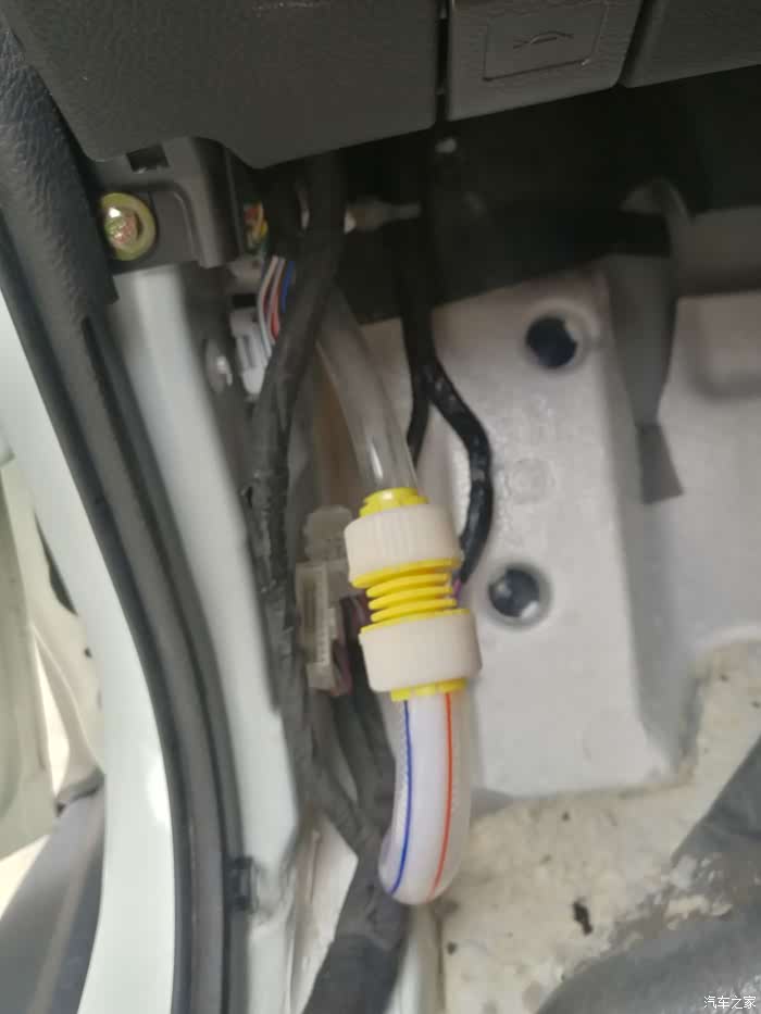

      7.用四分接头接好原车与刚才穿出的四分水管,注意检查是否插接到位,螺丝是否旋紧;

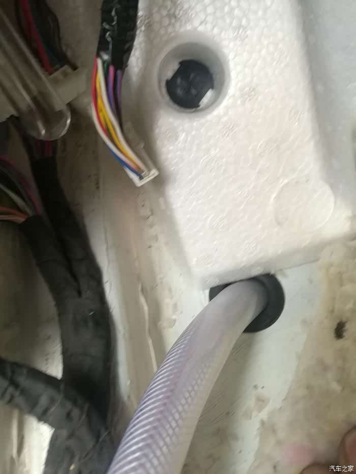

      8.确定水管布线位置,本来在空调控制器左侧出管有较充裕的位置,但有三组接线插座,安全起见就从右侧压管引出。压管的时候,固定空调控制器的上面的螺丝适度紧固,下面的螺丝必须彻底紧固。四分接头刚好躲在最粗的主线分出的两个白色排插后方,嵌在左脚脚踏左侧根部的泡沫小窝里,剩余管线从下方绕过即可。不放心可以在空调控制器上带上上方螺丝,盖上三角盖板测试管子布线情况。

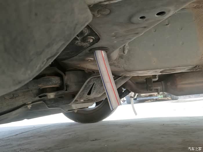

      9.用起子塞好橡胶塞,理顺管子,保证不弯折管子,剪掉车辆下方过长的水管,大约留出10厘米左右即可。

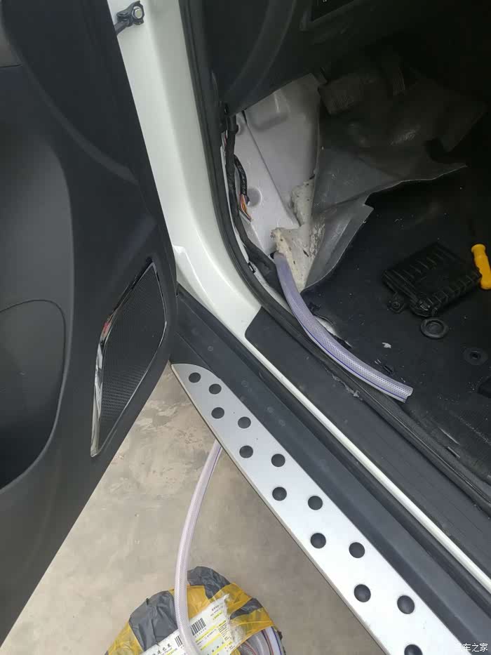

主驾驶一侧排水管基本完工图

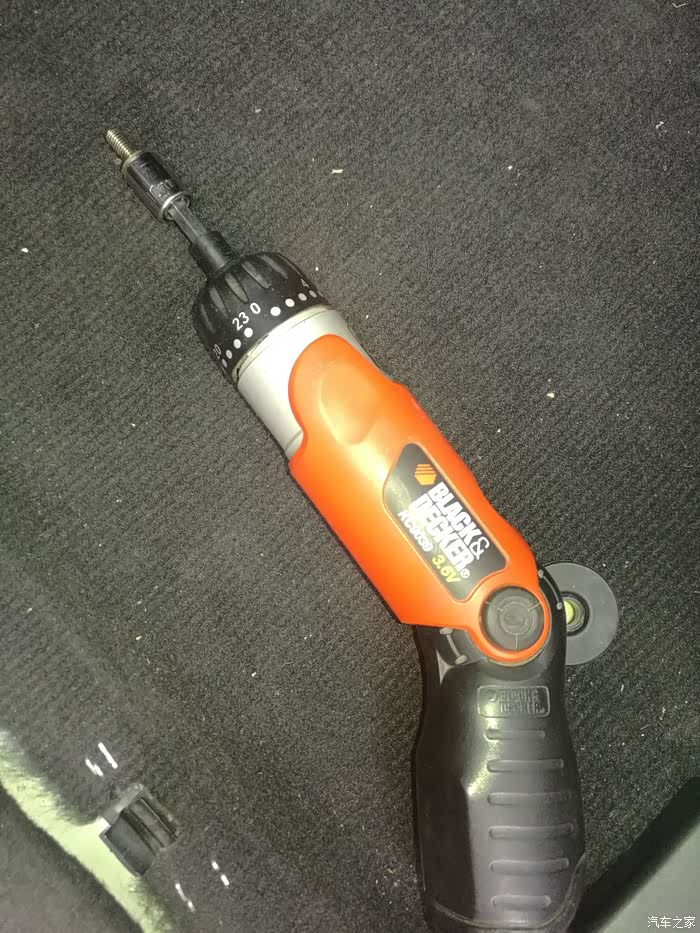

主要使用工具和拆除使用的10MM套筒

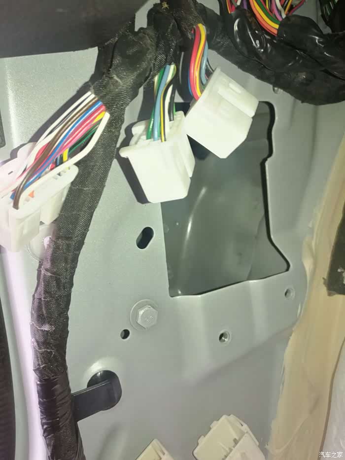

拆除黑色空调控制器后看到的天窗透明水管的口子

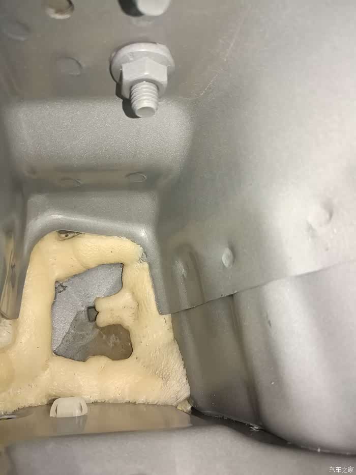

手机伸入刚才的口子拍到的排水管和排水孔,当然了脑袋是伸不经去的。
取出透明水管的情况。已有天窗里下来的泥沙,排水孔较小。

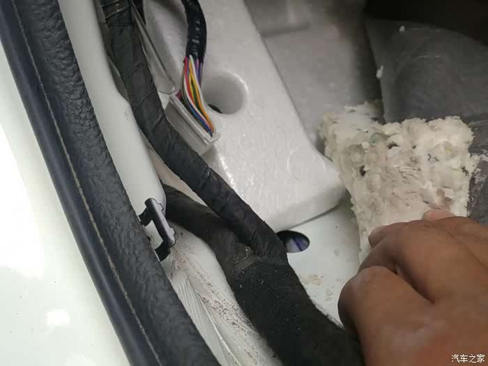

地垫下面取掉橡胶塞的孔
主驾驶底盘去掉橡胶塞后自下而上穿的4分水管

基本穿好的水管。黑色的就是空调控制器,边上的橡胶垫就是车内那个。
穿管全图。
用美工刀在两个橡胶塞上都切出一个可以穿过四分水管的孔洞。
套上橡胶塞
用小起子塞好车内橡胶塞
套上车外橡胶塞
细节图,最后也要把塞子塞好,预留15厘米左右水管,其余剪掉。

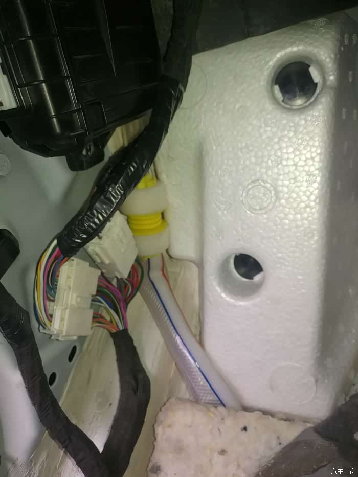

接好四分水管修复接头的全图,必须插管到位,螺丝锁紧。
接好四分水管修复接头的细节图

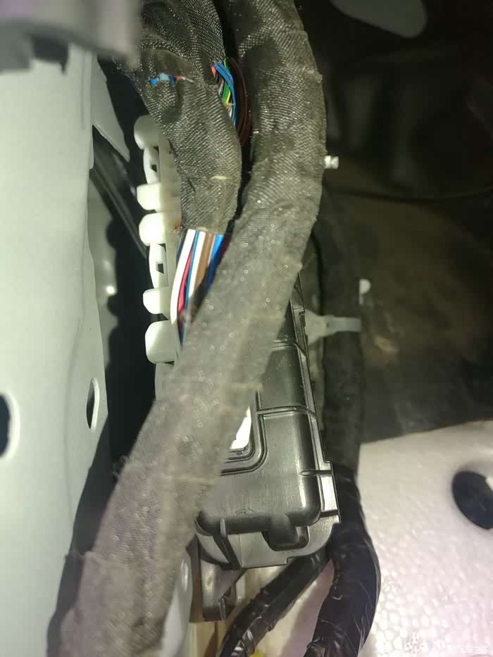

带了一个螺丝的空调控制器,比划的布管位置。上面有套筒的那个螺丝不要锁紧。
四分水管接头位置是关键,水管线调整为顺着泡沫板左侧凹槽走。
看到驾驶侧原排水管细节图
基本完工图,一定要调整管子不弯折。
盖上三角盖板,测试天窗左侧看是否漏水。
测试没有问题,装好门槛条。收工。
