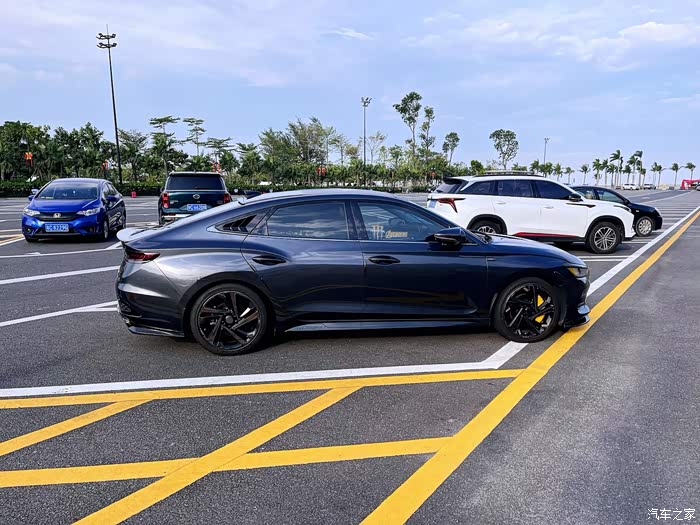

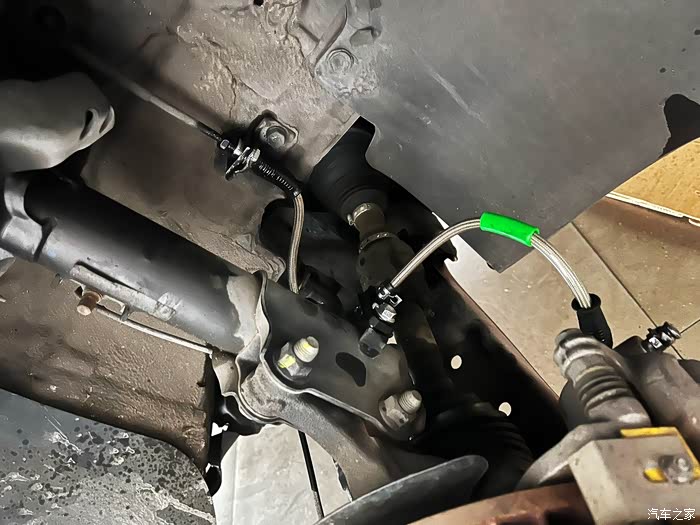

购此车前,因我一直都有玩改装车,改装应该有10年的经验,但改装最后的出路就是还原。所以当时为啥购入此车,就是要动力有动力,要颜值有颜值,智速版的17寸轮毂,当时我都要加到18寸,就是为了合法上路,不用改装了。当时曾经又考虑过绞牙避震和大四刹车的,后来想想曾经走过的弯路,还是算了,用最低的成本和最合规改装就可以,因为绞牙需好,但通过性确实不如意,刹车也是,虽然有一定效果,但改了,备胎就用不了,再说原车的刹车也够用,而且可以在原车的基础上提升,例如我这次两万多公里了,测试原厂刹车油有水份,所以需更换刹车油,也借此更换刹车油的机会,一起把原车的刹车喉换成更有脚感的钢喉,如果够5,6万公里换好些的刹车片,刹车盆,轮胎换性能些的,例如米其林的PS4,这都是提升汽车刹车性能的,尤其是改装轮胎,整台车的效果最直接。所以最终我还是放弃更换此车的避震和刹车,够用就行,真不想走以前的太多弯路了。
Savanini原厂款前后刹车钢喉,原厂位,更安全更耐用更有效果

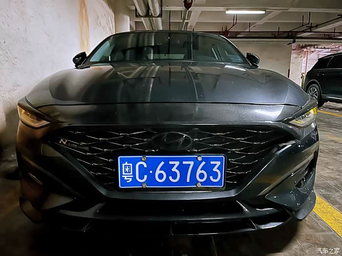

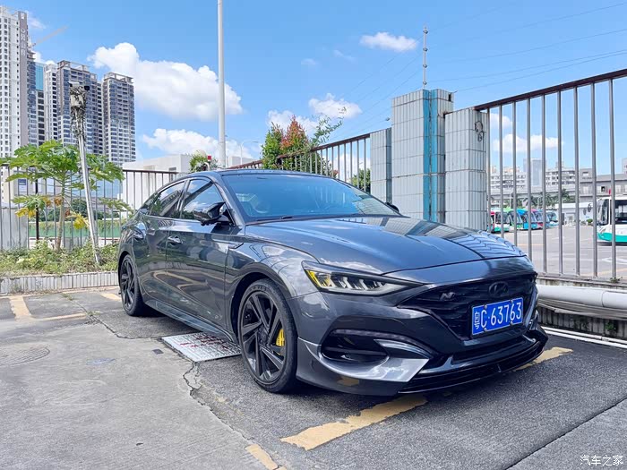

至于外观方面,当时购车时我只考虑两方面,就是动力和外观,它两者兼得,所以实属我首选,菲斯塔外观其实不用多改装已经够帅气,但不改也不像我性格,开出来总有些与众不同吧,但又不能花里胡哨的,而且还要在合乎规定的范围内改装,照着原厂的思路改吧。所以颜色不能多,以黑灰为主,黄色点缀。大灯灯眉,门把手,后视镜罩,油箱盖全部找厂家订造的真碳纤。凡是镀络亮条的,包括尾翼,都是亲自纯手工贴的pet仿真碳纤贴纸。其实这些改装,最终都不影响汽车的6年后上线年审。
真碳纤维门把手
真碳纤维标志
真碳纤灯眉和自己手工贴的pet仿真碳纤贴纸

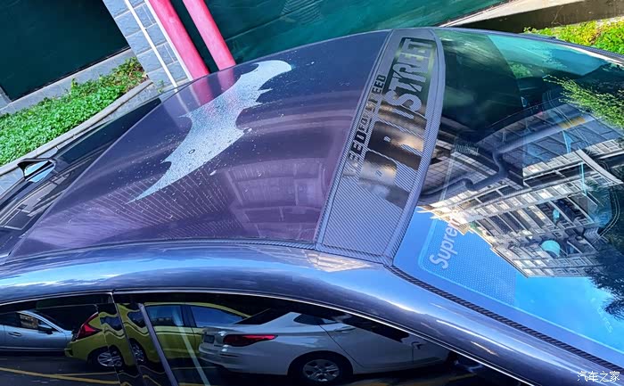

自己订造的天窗膜蝙蝠标志和贴了碳纤维的密封胶条,有效的防尘,防堵塞。

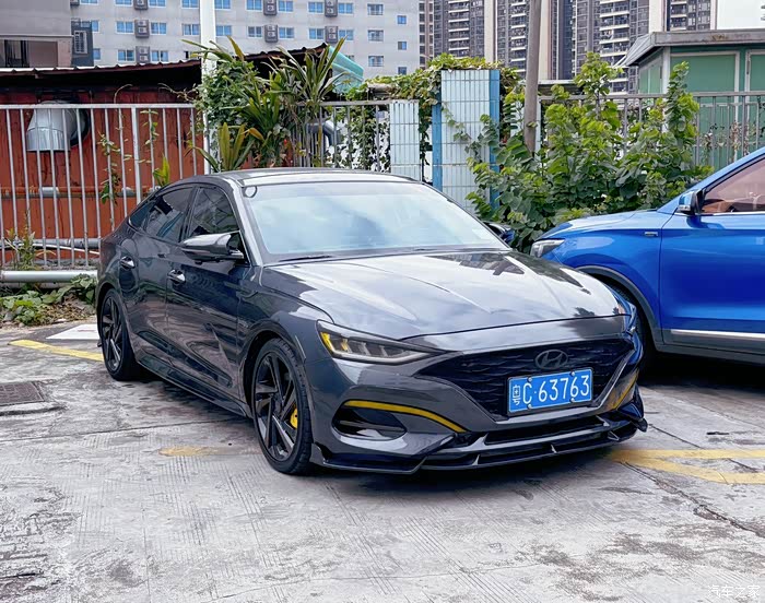

前唇换了街道版包围,与后唇完美搭配
最新款后唇,与街道版前唇完美搭配
