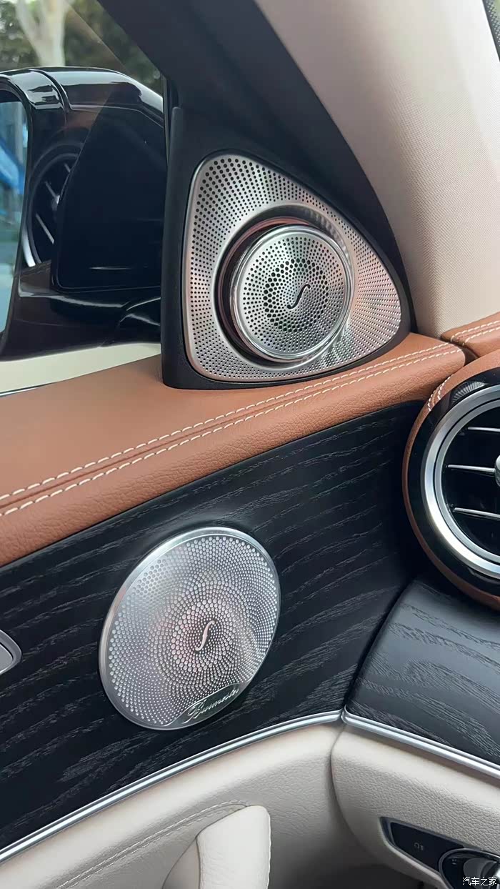

正常一对真的柏林高音喇叭(单高音喇叭)的价格大约在1500左右,那个所谓的旋转高音里的“迈巴赫”高音喇叭,不用想就知道真假了。所以想加旋转高音的,一定要把里面的高音去掉,一定要把里面的高音去掉,一定要把里面的高音去掉。对于原厂小柏林,买个素质好的旋转高音喇叭罩子(市面上有不带高音喇叭的),把小柏林高音放进去即可。对于原车5喇叭的车友,用后装品牌高音+旋转高音喇叭罩子,能够做到既有音质又有视觉。后期我会出一个专门介绍旋转高音的经验贴。
