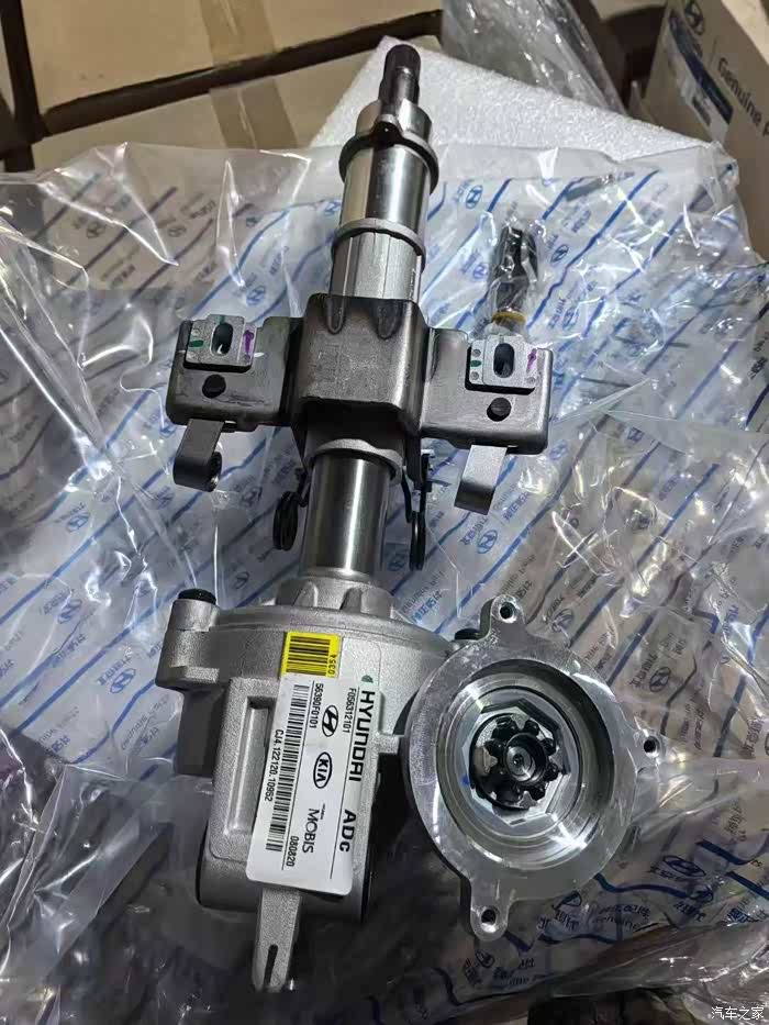

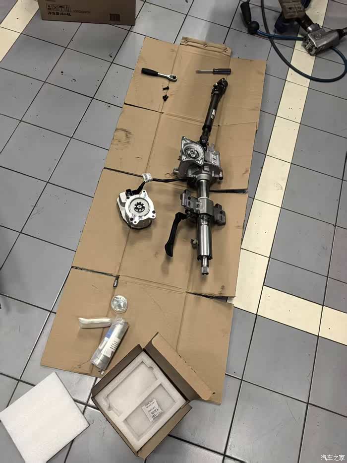

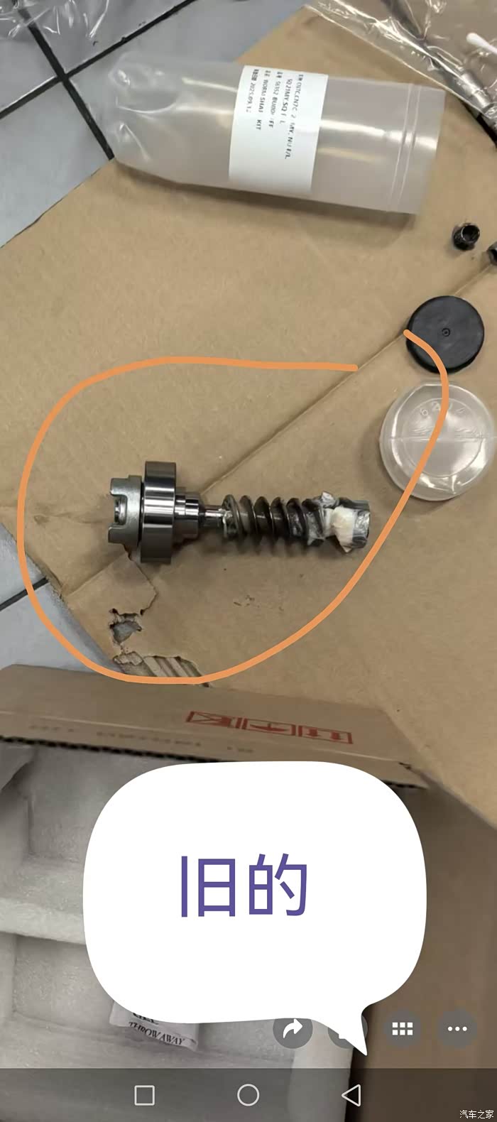

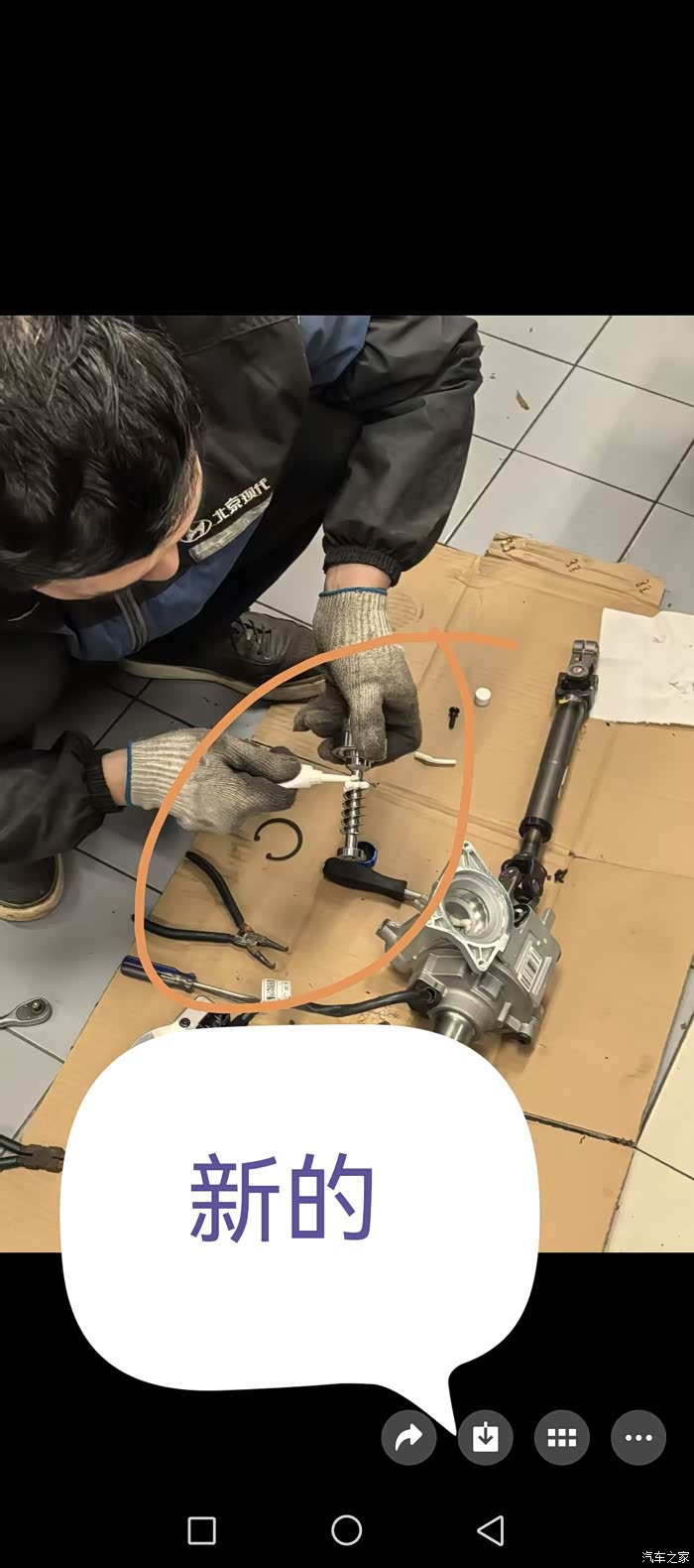

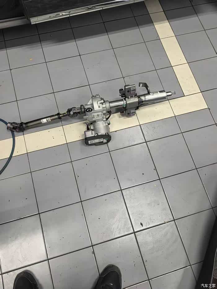

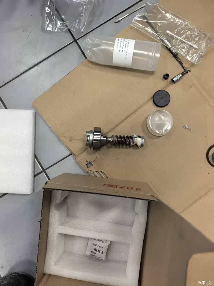

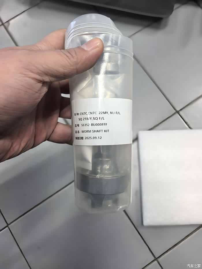

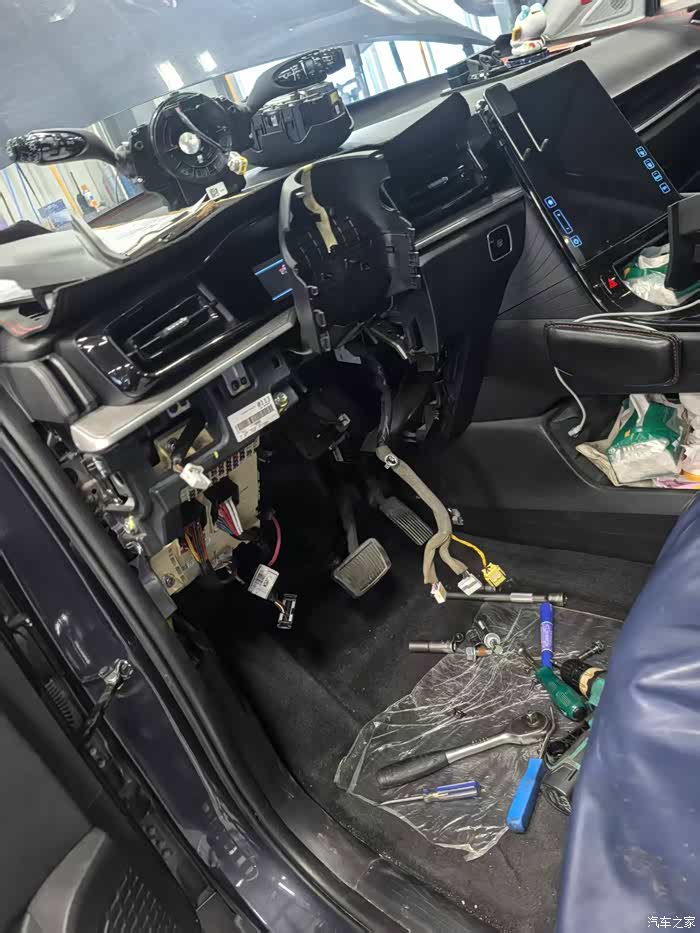

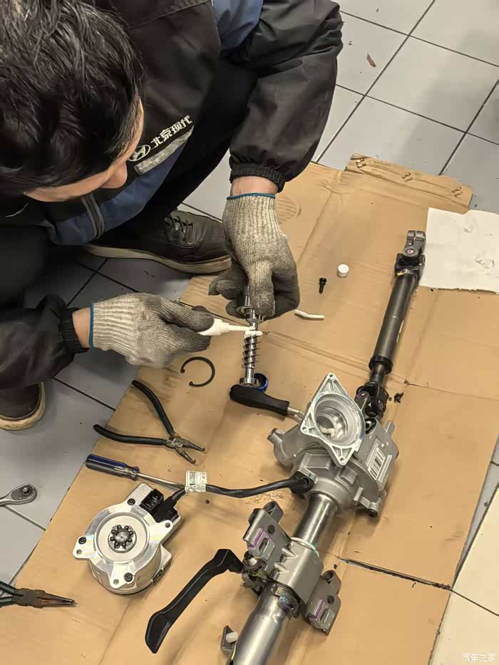

有原厂免费修理包,可以区4S索赔, 就是照片中白色塑料圆盒子那个。技师说是设计问题,其实就是旧的那个润滑油被挤到下面来了,导致中间部分无轮滑,导致的卡滞,方向盘显得比较重,不丝滑。技师说新旧一模一样,我也仔细对比了,确实一样,然后技师重新打满配套的润滑油。拆的比较惨,花费时间1.5小时。跟换后非常有效果。12月14日换的,截止现在有丝滑很多。
