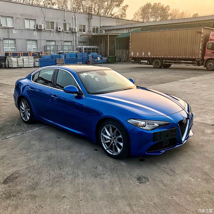

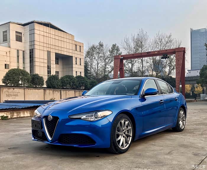

初提车时趁着落日余晖,留影留念
侧颜很素

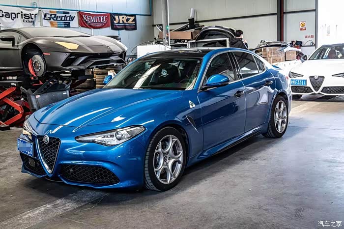

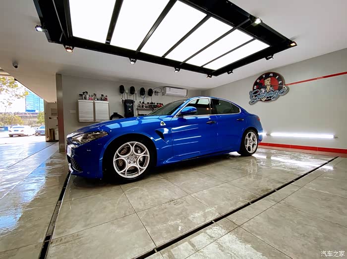

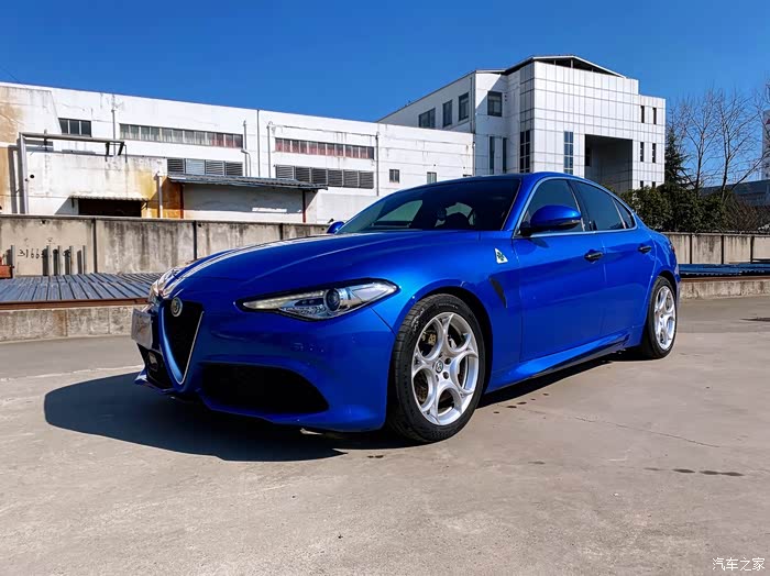

2年后的样子,同一个地方的照片

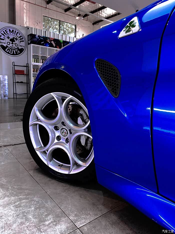

因为太爱8C,所以选了套同款原厂轮毂向他致敬
就是看到这张图才发现原来原厂是有这款选装轮毂的,数据不错18寸前8J后9J,后轮可以直接上255的宽胎,喜欢好看又实用的东西

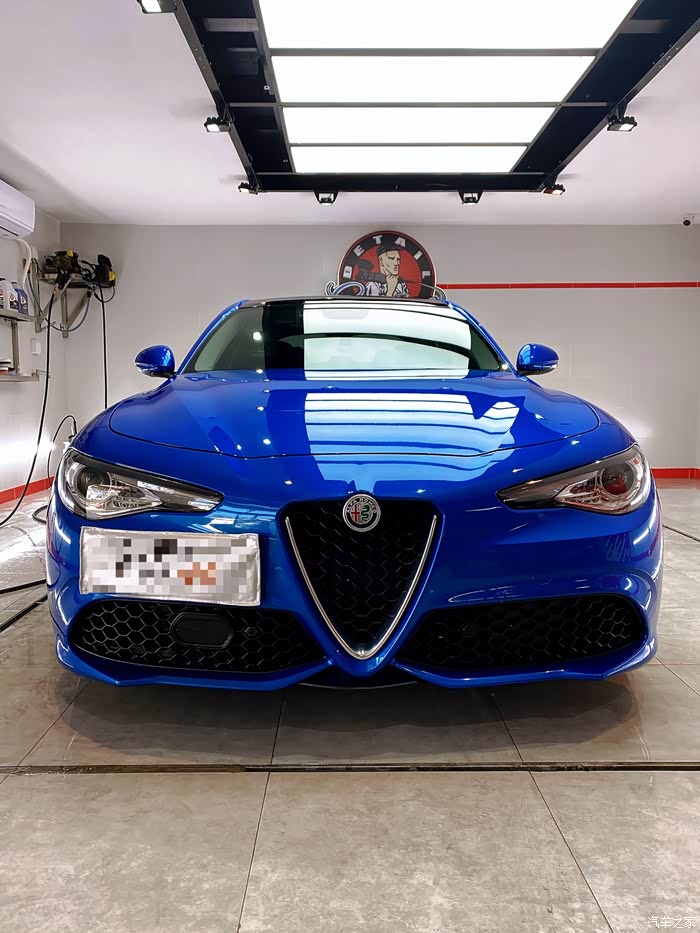

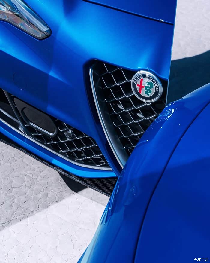

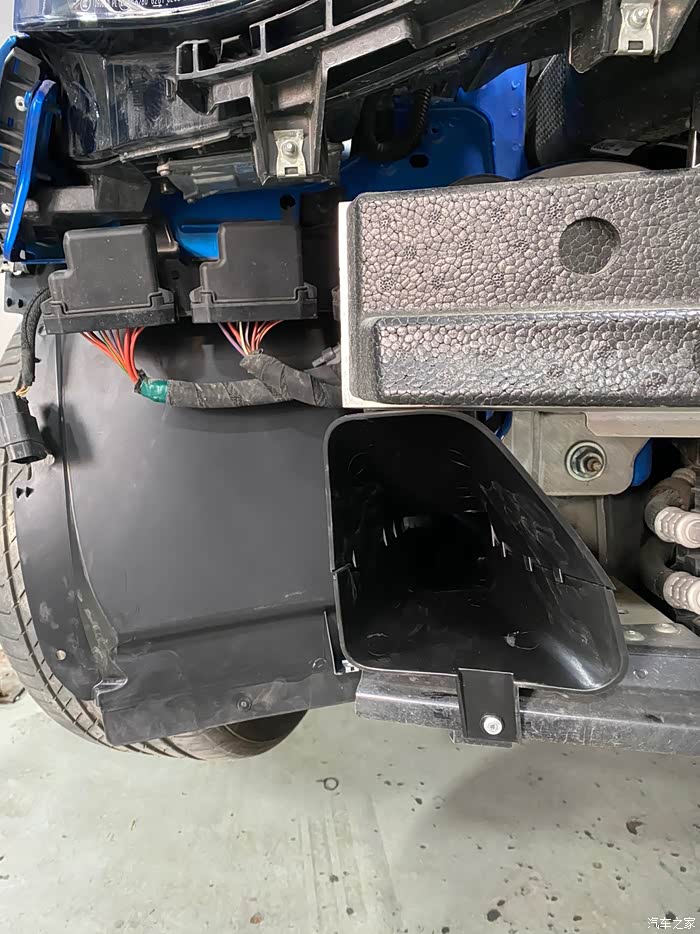

车头部分,因为太喜欢豪运的"小黑鼻子"和那个实用的刹车导风管,所以直接换了豪运前杠,完美原装位,不会像四叶草包围一样内部还要装些不合位的小东西
豪运车头对我来说不光是颜值上的提升,又同时拥有了前雷达和刹车导风散热管这两个实用配置
内部的刹车导风管也是原装位,直接进风吹刹车盘,冷却刹车

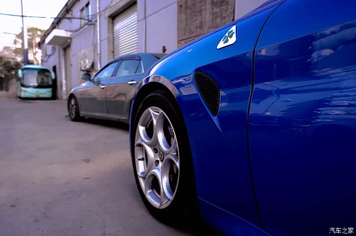

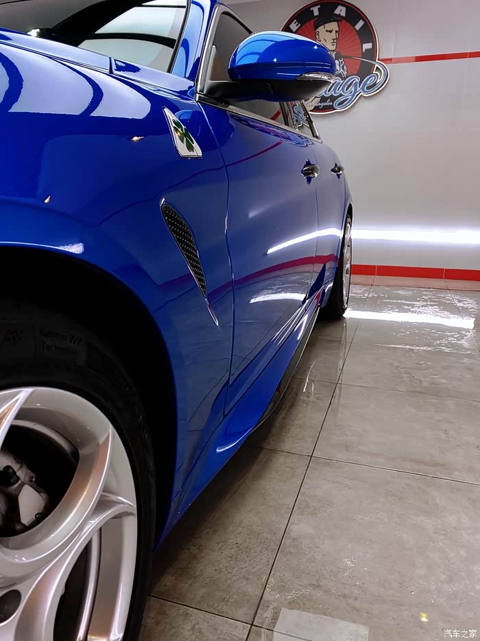

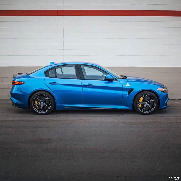

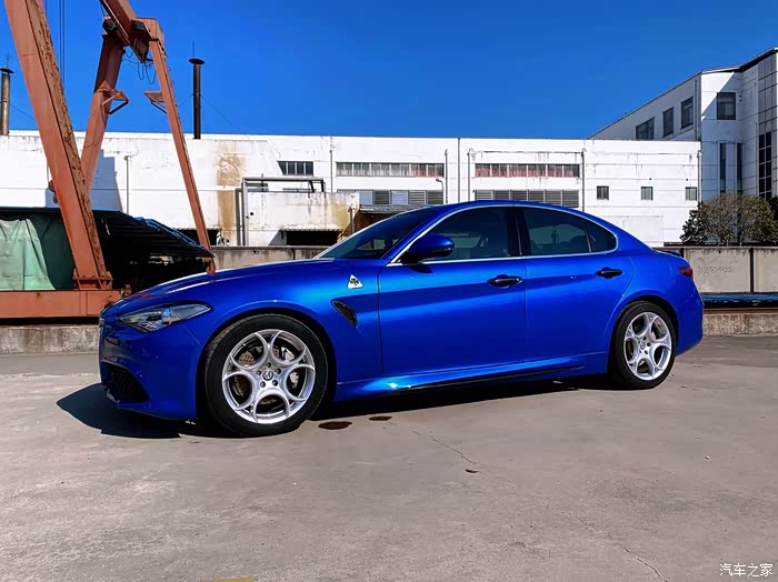

侧颜原来的豪华版有些太平淡,看到这张图觉得米萨诺蓝的四叶草侧颜线条感十足,于是就想混搭出这个风格,毕竟那个珐琅材质的四叶草标和碳纤维侧裙也是**满满的东西,小小虚荣一下
另外就是我没有改原厂黑色窗框,个人觉得从色彩搭配的角度来看,黑色窗框和米萨诺蓝不太搭配,银色镀铬条更能凸显侧面的线条感。所以说外观改装也不是一味的堆料,色彩搭配也是门学问
所以他的侧颜就变成了这样,原厂板子和标,完美原装位,普通版和四叶草版的外观件通用性太强了
侧裙没有用副厂那种直接粘贴的,感觉很low,而是更换了四叶草的侧裙塑料件和内部支架,贴合度100分,很满意,碳纤维条用了原厂1:1干碳开模的国产碳条,原装位螺丝固定很牢靠

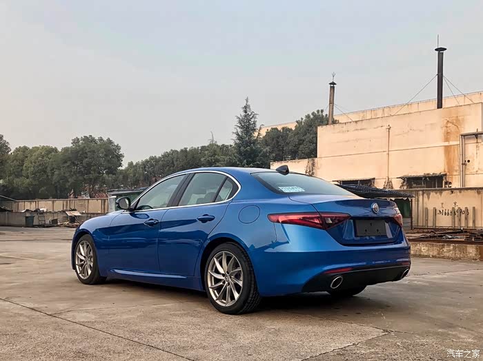

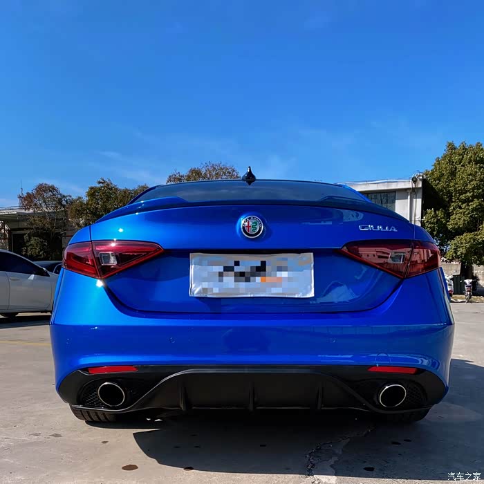

尾部就用了国产尾唇,没有做过多修改
尾翼使用的是原厂的ABS尾翼,这个尾翼是个原厂选装配件,ABS材质带黑色底漆,可以直接喷漆做车身同色
