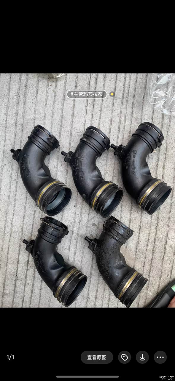

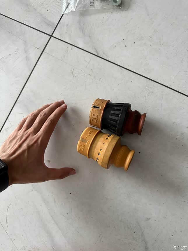

3.废弃阀
这个东西一般损坏在8w公里左右 坏的时候会呜呜异响 其实就是里面的膜片烂了 这个换的时候注意细节 不要硬拔 而且不要丢失垫片 否则会轻微呜呜异响

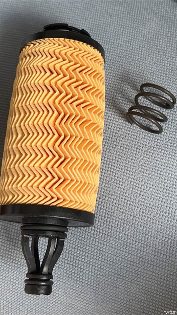

5.机油滤芯
这个一定要用原厂的 副厂会报机油压力不足问题 原因是副厂的设计强度不够

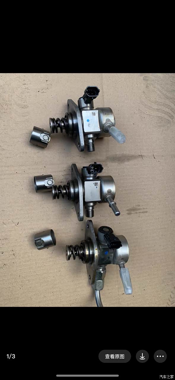

6.高压油泵
这个坏的症状是发动机缺缸 机油会有很大的汽油味
损坏原因是油品不行导致的  13 16的建议和喷油嘴一起更换 因为喷油嘴有缺陷 低功率的可以买单个 高功率的就难受了 只能买油轨总成1w

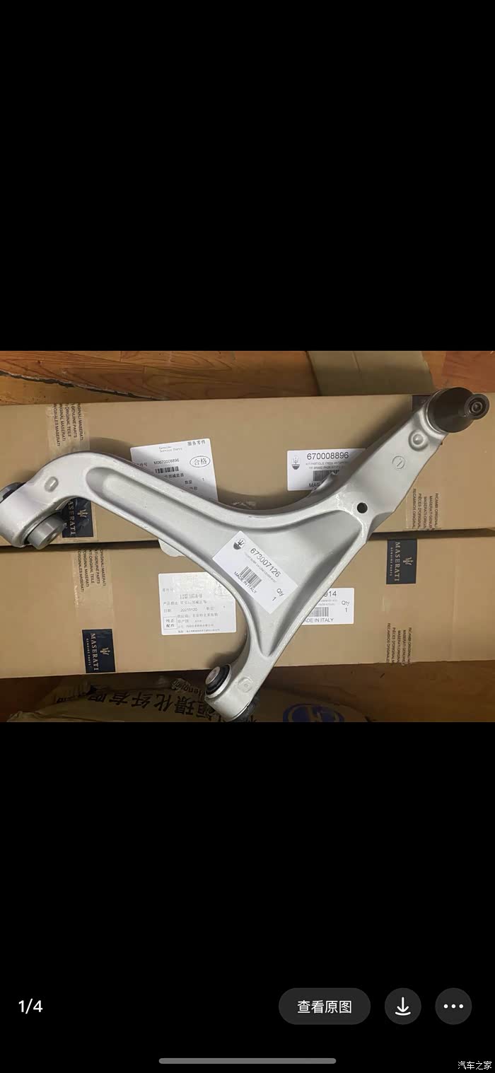

7下摆臂胶套
这个就是有毛病的时候会异响  13 16设计缺陷 后期款有改进 最好更换总成 单独换胶套用不住

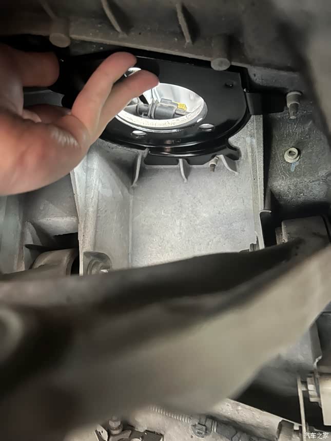

8.前塔顶加强套件
这个是18年之前的车都会有的缺陷 原因是塔顶薄了 在极限工况下容易顶穿 如果你入手的是美规车 建议问当地4s店 那你车架号查询是否有售后服务 这个不要听某某博主 说什么年头长了4s不管 纯纯扯淡
这个是官方后期出的套件 如果你是中规 免费 美规的话如果塔顶变形幅度不大 可以自己买来找人安装 省不少钱

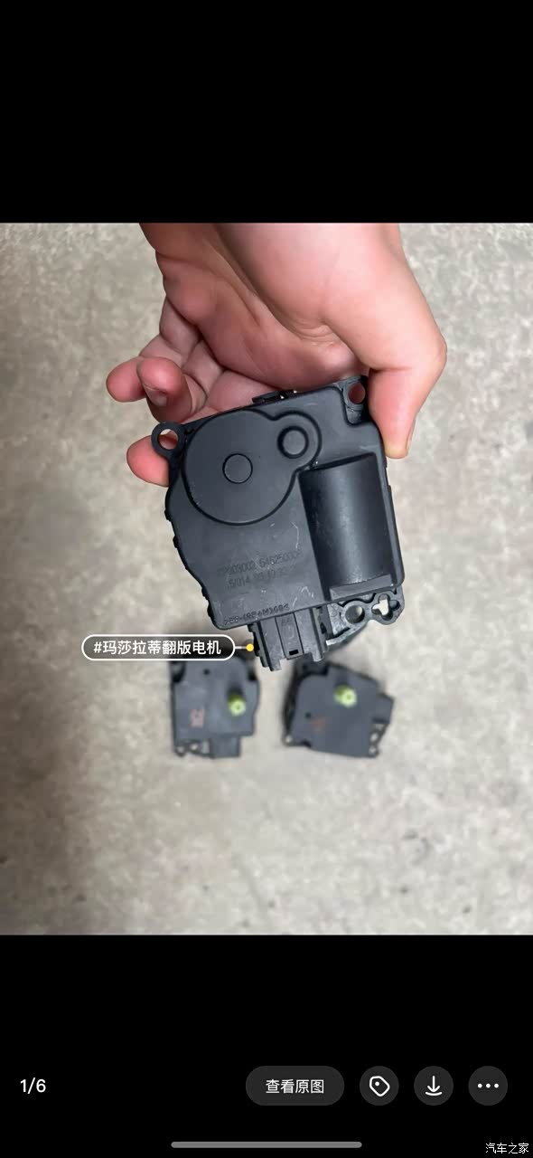

10.空调翻版电机
这个坏是两种毛病
1只吹上面 左侧电机卡滞
2冷暖切换无 右侧电机卡滞
这个更换不需要大拆工作台 小心别被坑

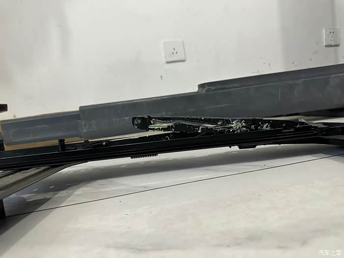

11.天窗卡滞
这个坏的原因是长期不开 天窗支架变形导致齿轮磨损 可以拆下单独找修天窗的修 不需要买总成

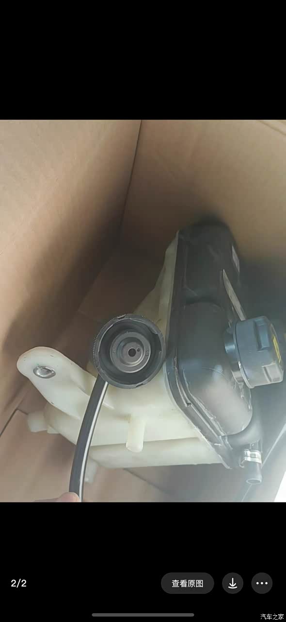

12.水壶开裂
这个是老毛病了设计缺陷 注意观察即可坏的话会在接缝处漏 如果车子高温了 千万别再动了 停路边等救援即可

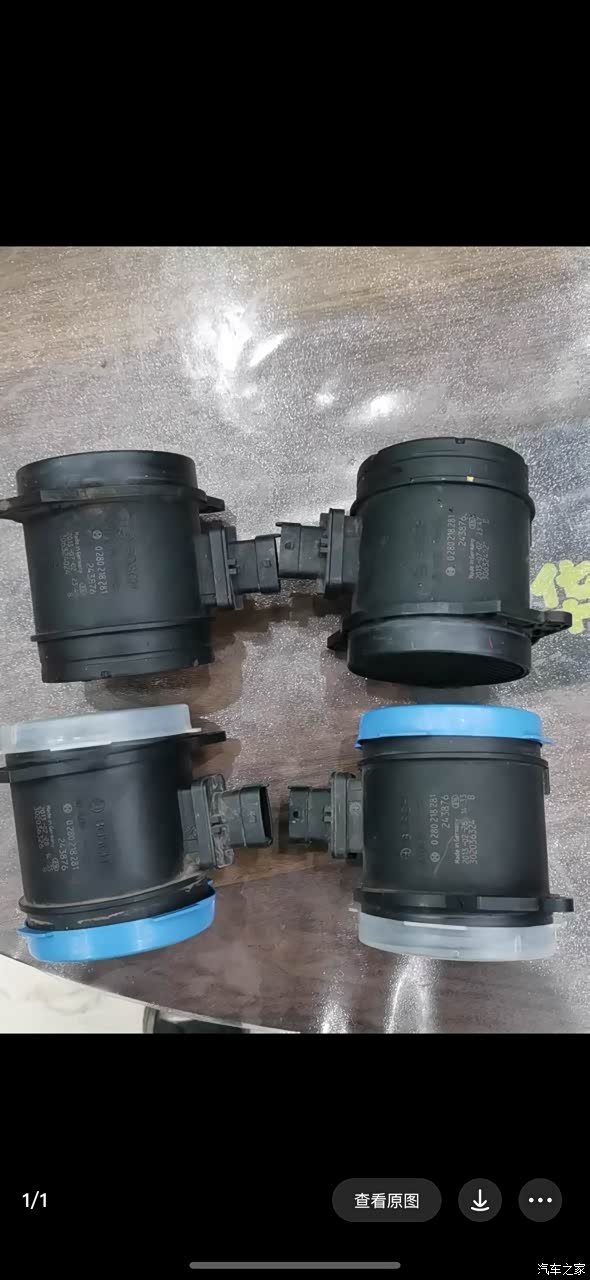

14.空气流量计
这个会亮故障灯 抖动 找汽修工用电脑看数据即可判断 坏了会报混合气过浓 过稀就是废弃阀的问题

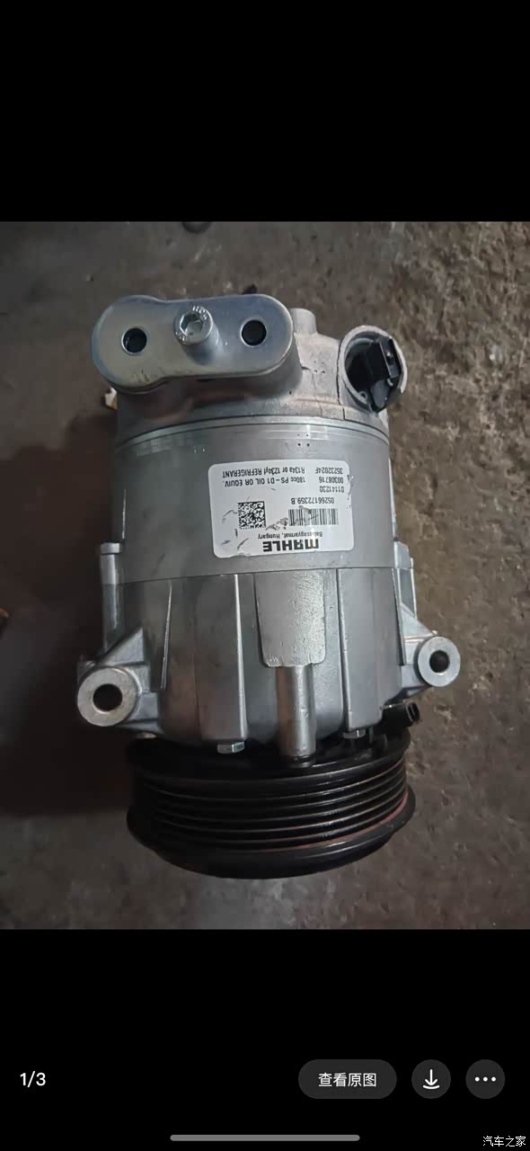

16.空调泵
夏天不怎么制冷 更换原厂压缩机 和干燥剂 别贪便宜 副厂用不住的
