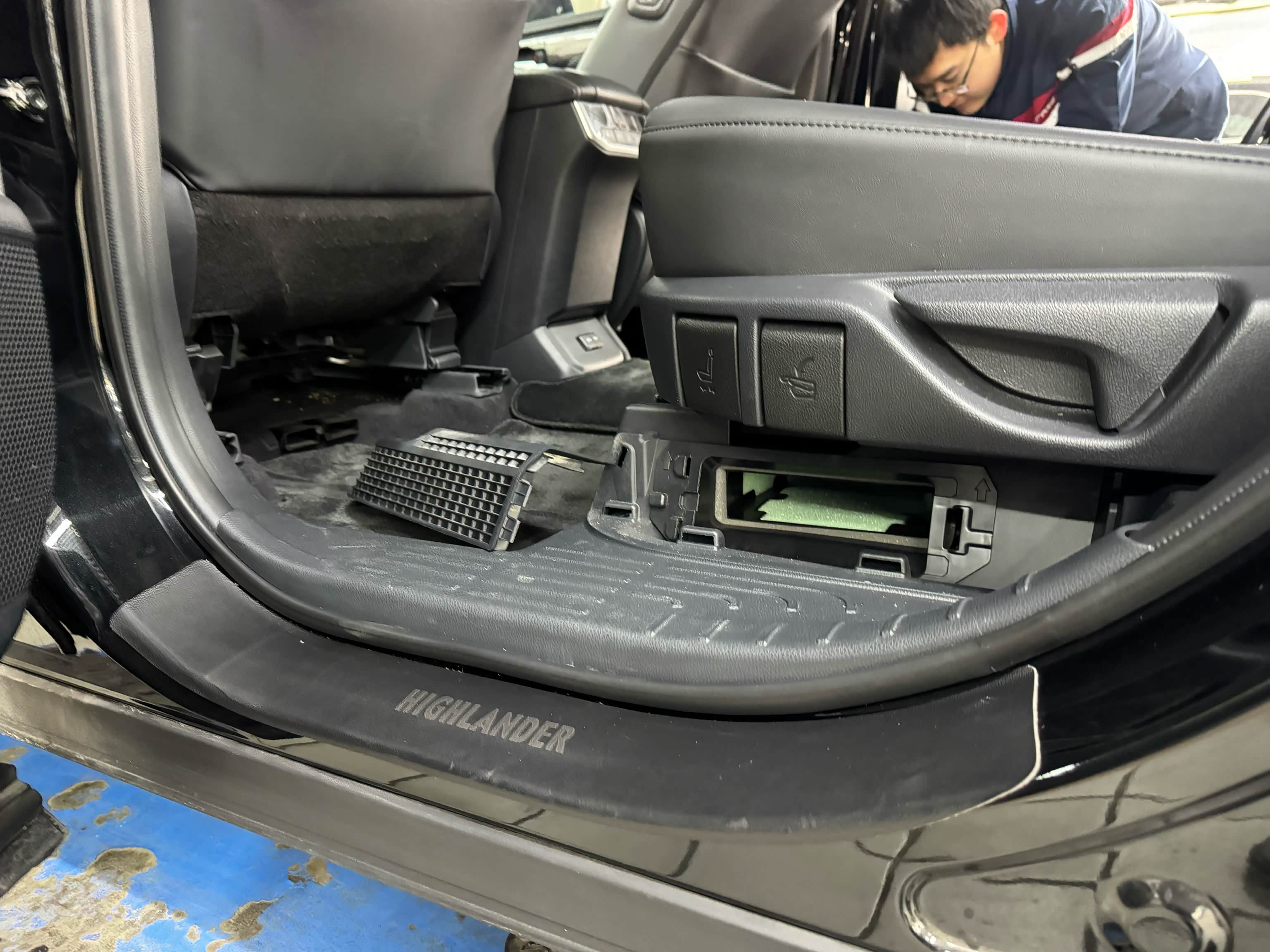

虽然没有到时间,也让师傅吹了两个电池滤芯,在第二排座椅侧面,盖子拿螺丝刀撬一下就下来。

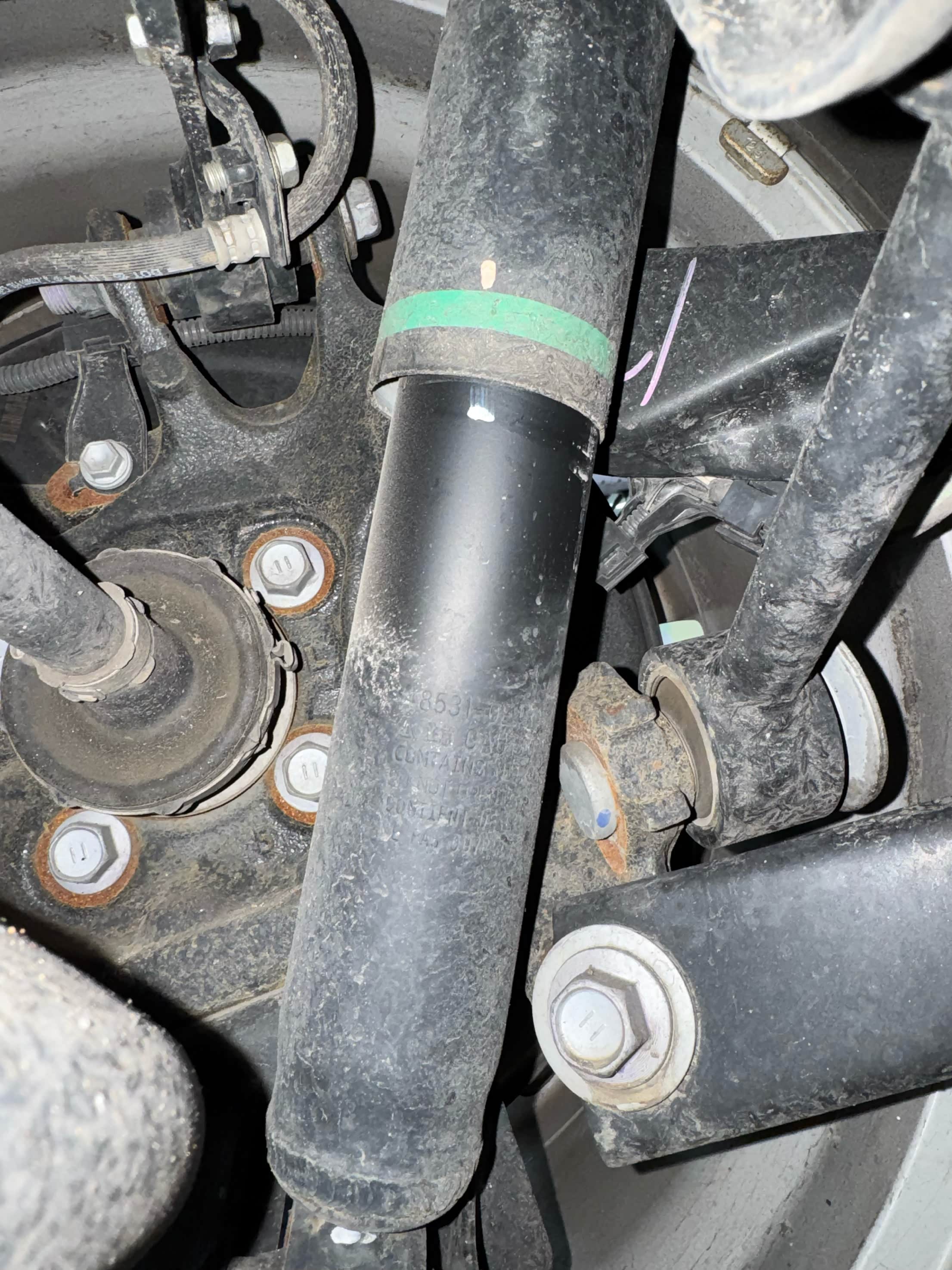

4. 减震,4S说没有漏油,请大家看看。
5. 半轴生锈严重,前后都是,师傅说锻铸件就这样。
