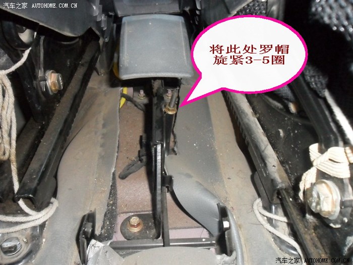

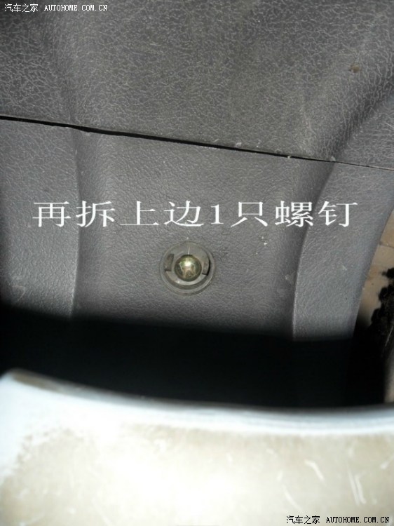

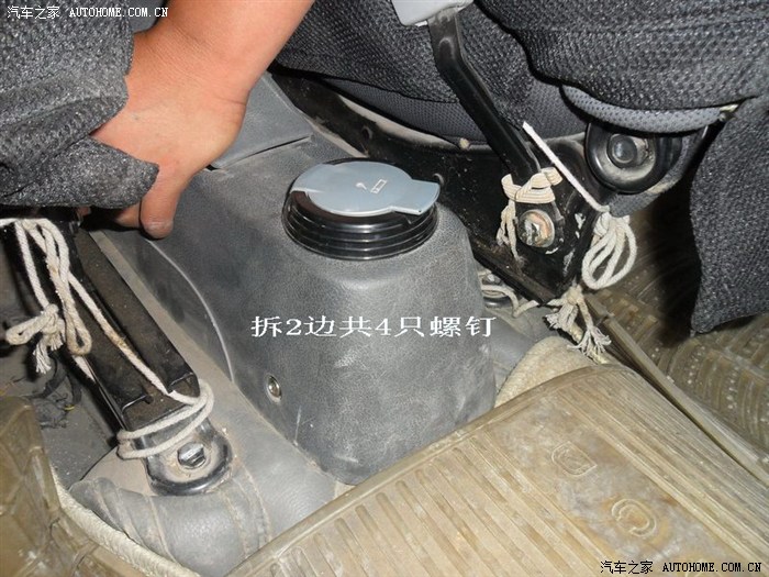

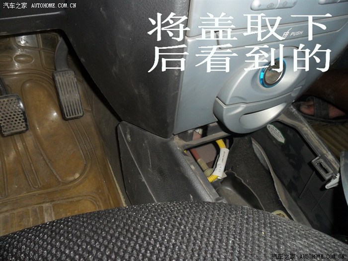

车停在有点坡度的地方,拉紧手刹,车仍有滑动(非要进在档内)。

车辆升起来或在地沟上,在两后轮刹车底板上有长条形橡胶密封块,取下后平口起子伸进去调整后轮刹车间隙。调整好后手刹高度不合适,才在手刹拉手这里调整。
