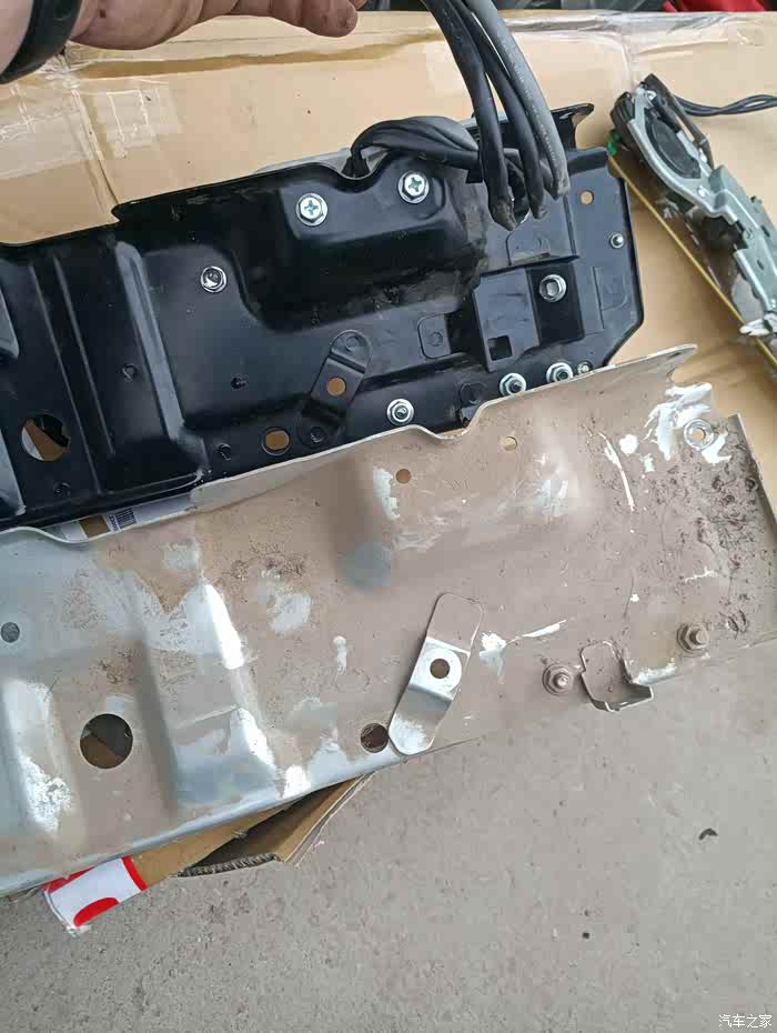

优派原车的银色底板滑轨和带电机的底板滑轨,这也是和浪迪有区别的地方,浪迪没有这个底板
对比,各种孔位都是一样的,因为是第一个尝试改优派电动门的,当时我买的时候也是抱着目测一样的,应该能装上的心理买的。。

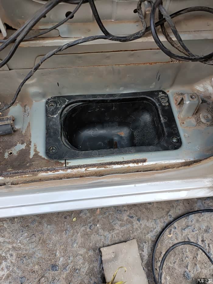

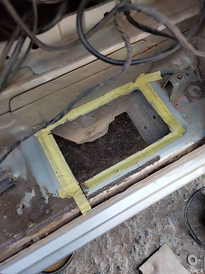

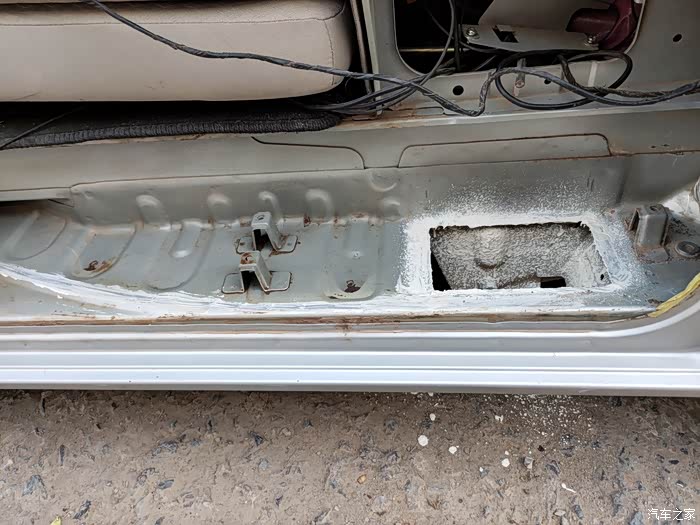

底板开孔,因为我去年发帖有介绍,这个位置档电机,必须开孔
左下角割深了
后来又焊上了

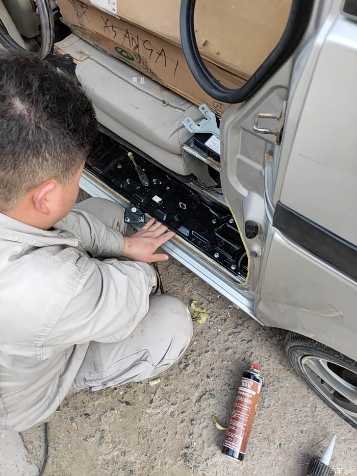

比划下电机的底盒,正好做到孔里,割了好几次才把底板电机放进去,装的时候用的玻璃胶给固定了,为了防止进水
做个防锈
继续防锈
底板安装完成,

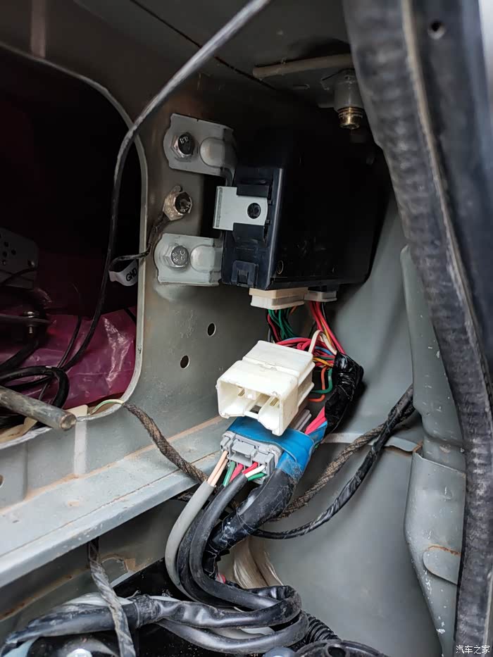

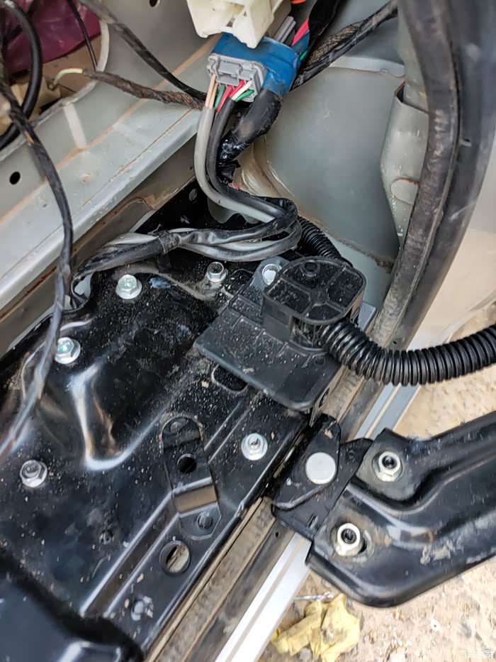

车门线束固定位置。
车门控制电脑的固定位置。。奇瑞真的1比1开发。。这个孔都预留了

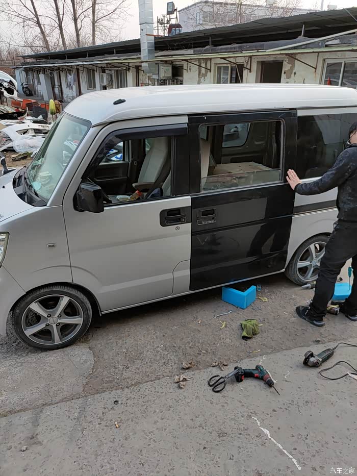

装好了样子,门把手不一样,线条不一样,回头四门全换就行了,参考 论坛里@i你去暖光i 下面就是接线的问题了。争取能早点让它动起来。
