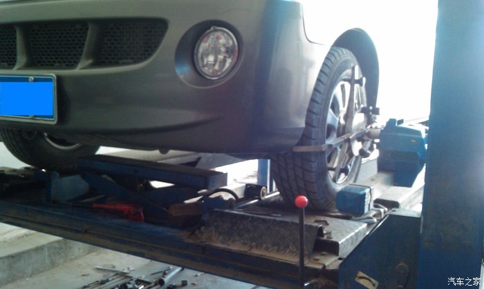

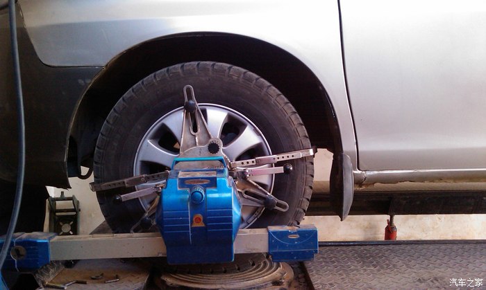

车上检测台,轮胎装上检测仪。

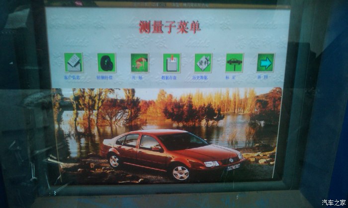

超级技师亲自出马,上电脑调出瑞风商务车前轮定位对应参数。
开始测量

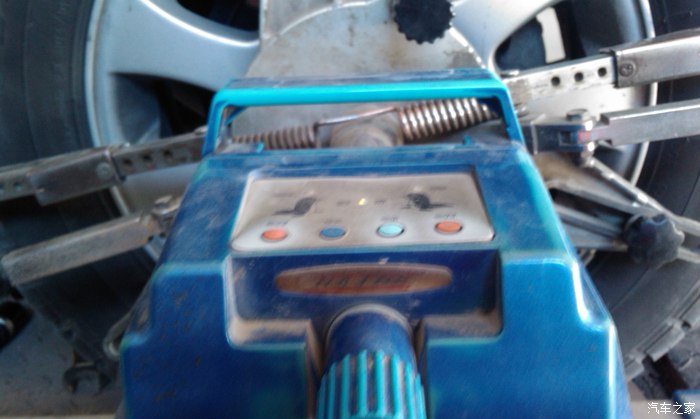

测量仪器

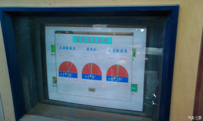

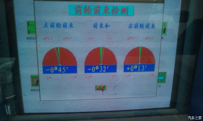

测量后电脑显示数据
另一边轮胎上装的仪器

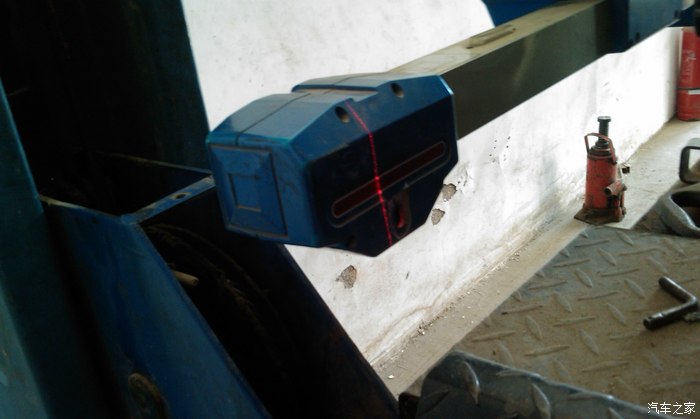

红色射线扫描
另一车轮上装的测量仪器
再从电脑上读取数据

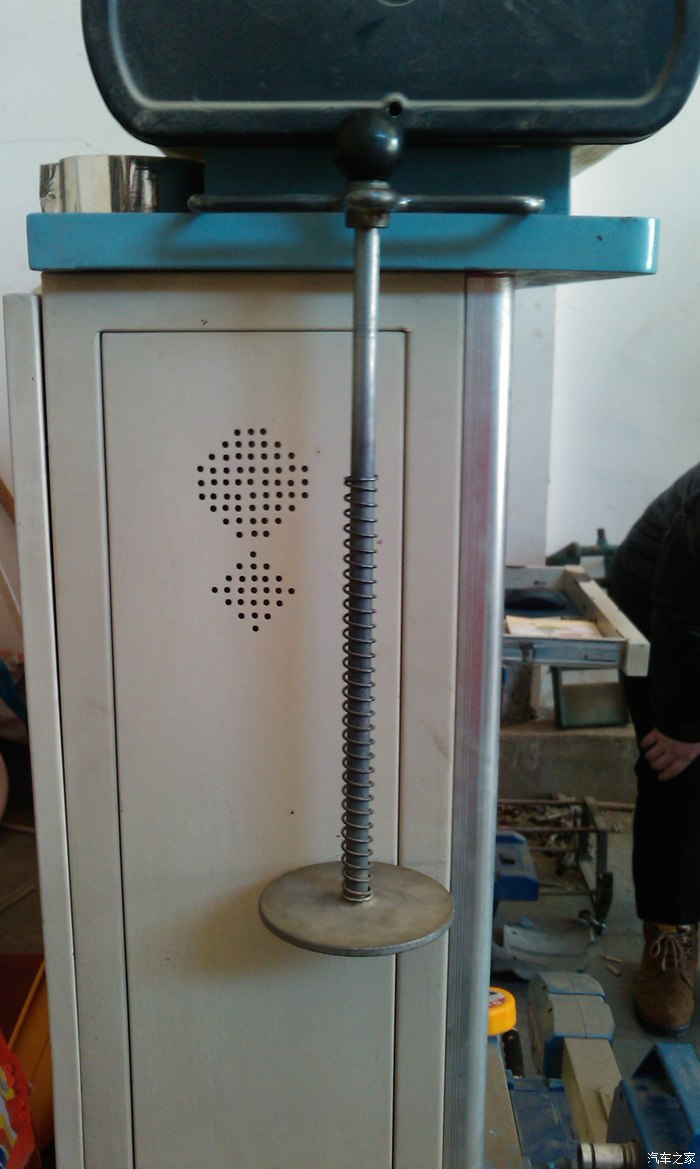

知道这东西是做什么用的吗?
师傅打开车门将这东西拿上去了?

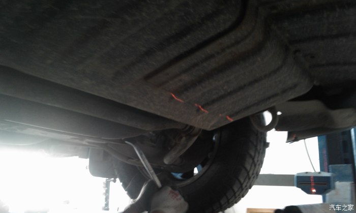

顺便检查下底盘

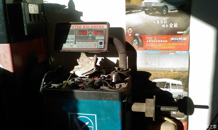

动平衡机

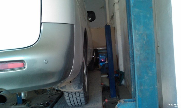

后轮用斜铁掩住
另一轮没用斜铁掩住

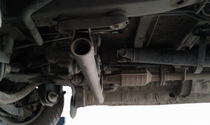

继续检查底盘

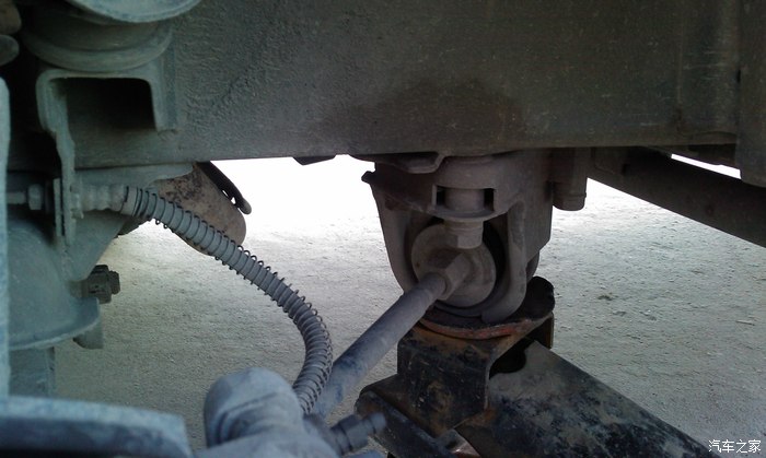

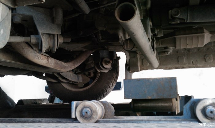

检查传动轴、变速箱固定、连接

刚才的问题,这工具是锁方向盘的!

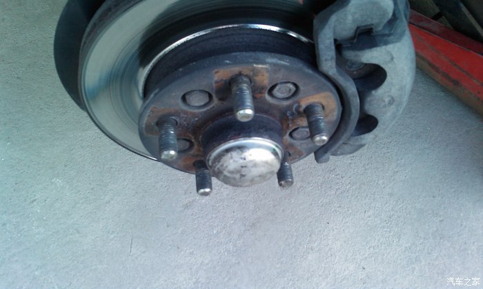

检查前制动盘、卡钳等

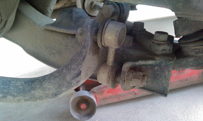

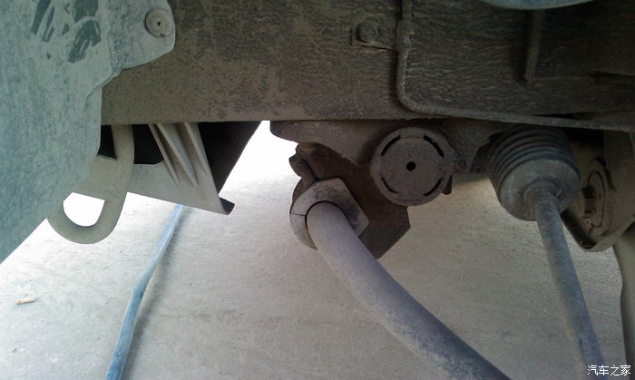

检查上肢臂球头、刹车管线、平衡拉杆、转向伸缩杆等
检查刹车软管

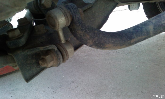

检查平衡杆胶套
检查平行球头连接

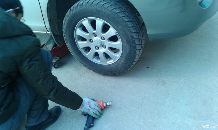

小风炮

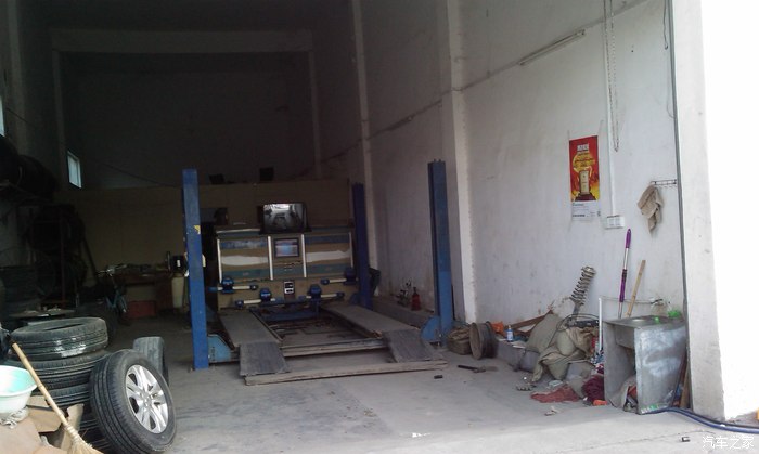

检车台全貌

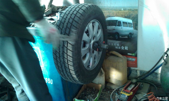

前轮做动平衡
前轮动平衡数据

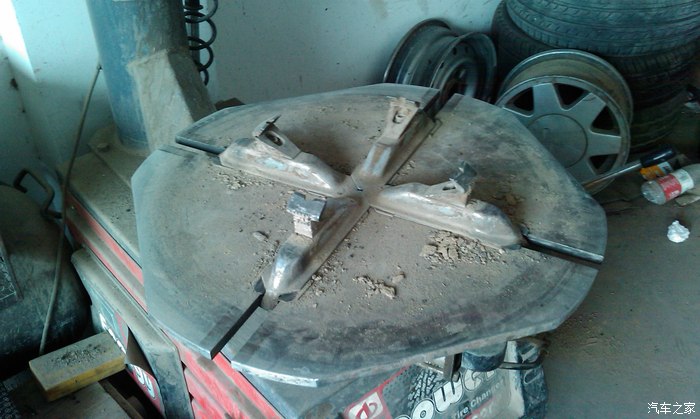

扒胎机器

支起千斤

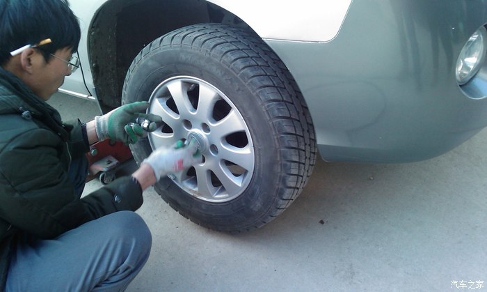

拆右轮
轮胎螺丝检查一下

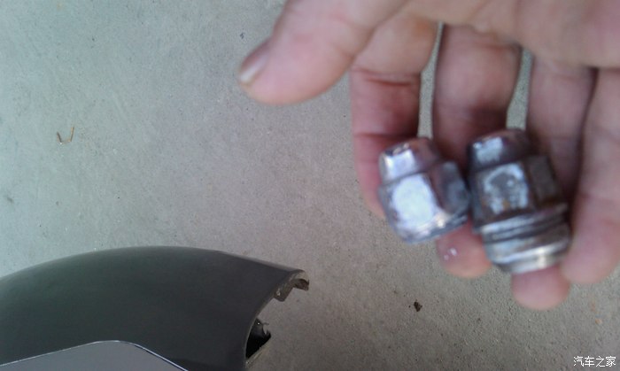

轮胎螺丝三长两短
三个定位螺丝两个固定螺丝
