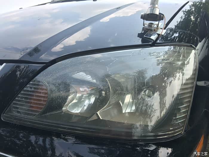

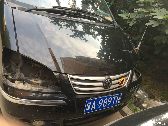

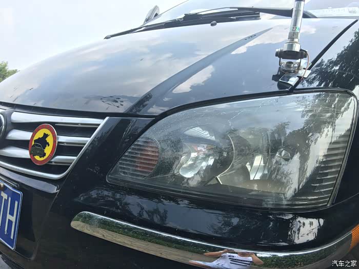

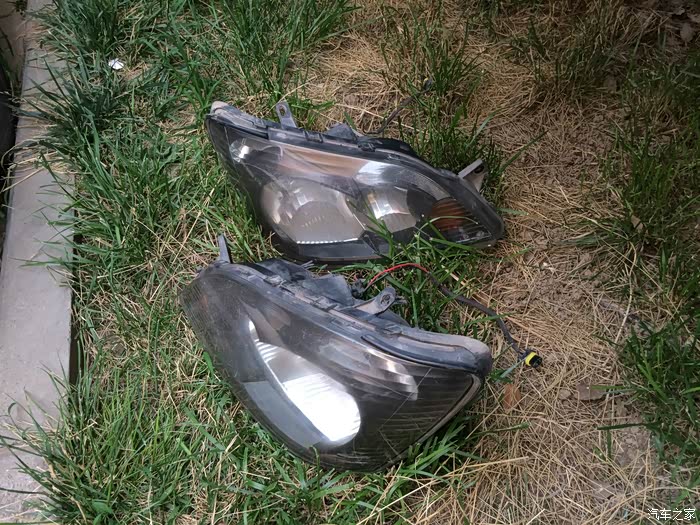

    大智三年了,原车大灯已经龟裂老化了,夜间行车已经影响到了行车安全,到了不换不行的地步了,不过本着自己动手丰衣足食的原则,没有更换整套的大灯,准备网购灯罩自己更换。
明显可以看到灯罩的龟裂和反光碗的灰尘。
已经影响到了灯光的照射。

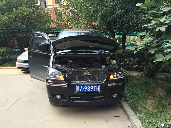

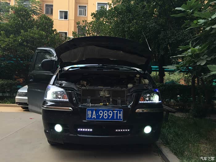

不说了,要想整就得拆,趁着休息不出车,开拆,不拆前杠也能拆大灯,拆的次数多了都熟能生巧了,手到擒来。
左右两个大灯拆除完毕,合上机盖。
拆下来的两个大灯,拿上上楼开始修复作业。

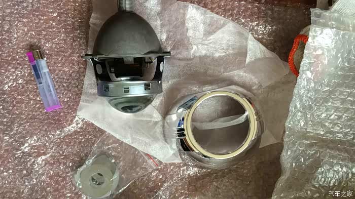

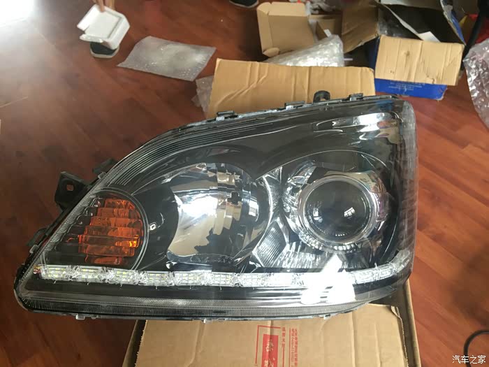

购买的透镜等配件。

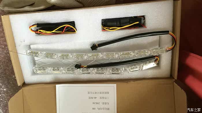

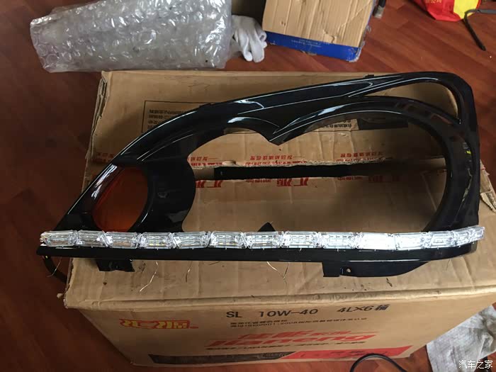

既然整了那就直接把泪眼行车灯装进去。

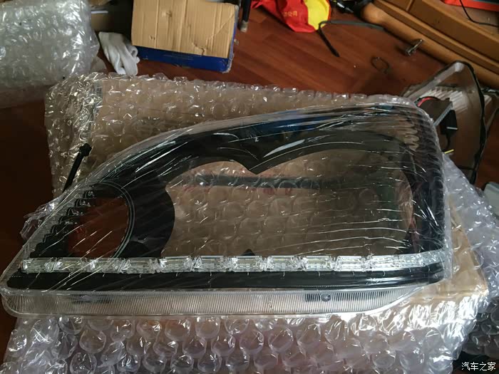

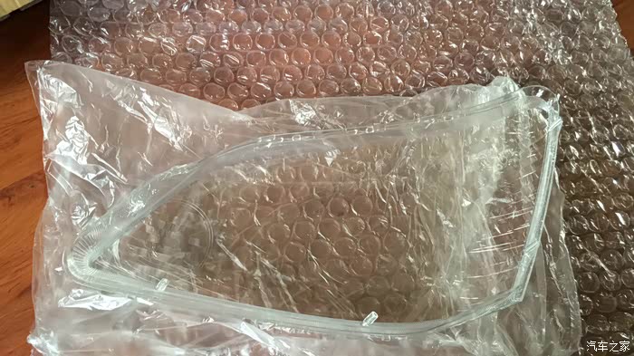

全新的灯罩,马云家购买的,比整体大灯便宜多了。

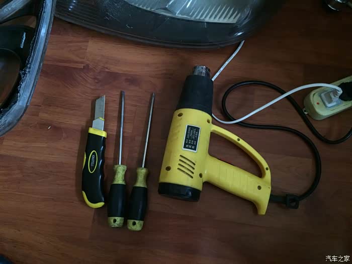

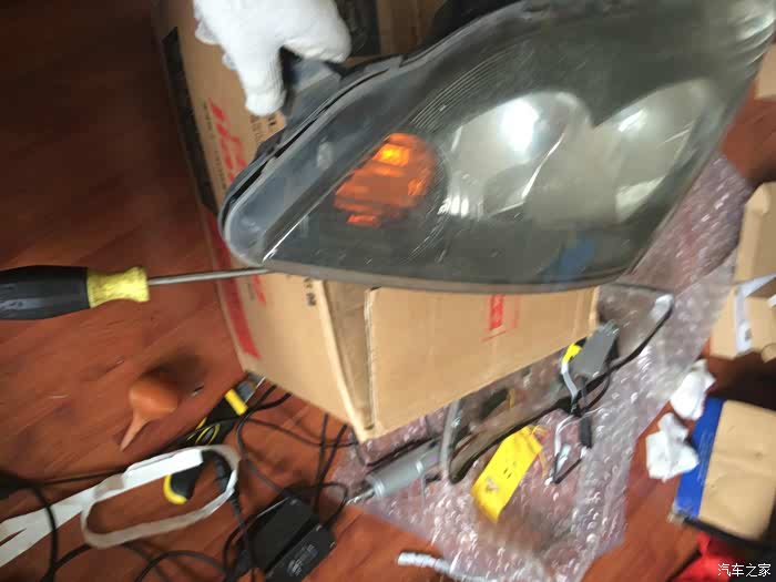

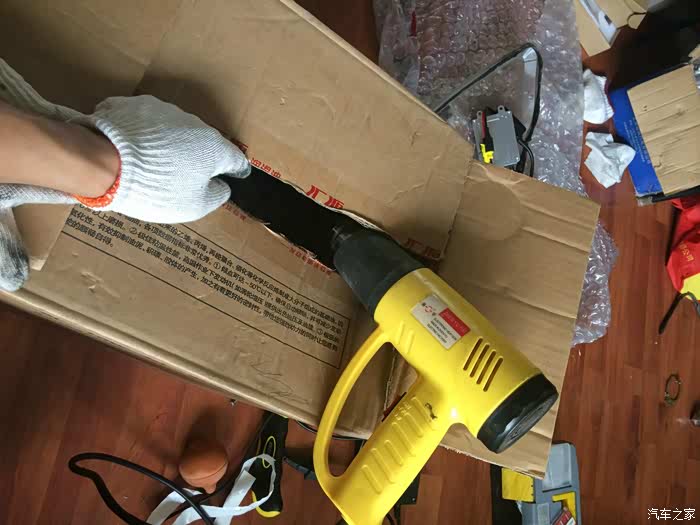

准备好工具,最主要的就是热风枪,没烤箱开大灯就靠热风枪了。

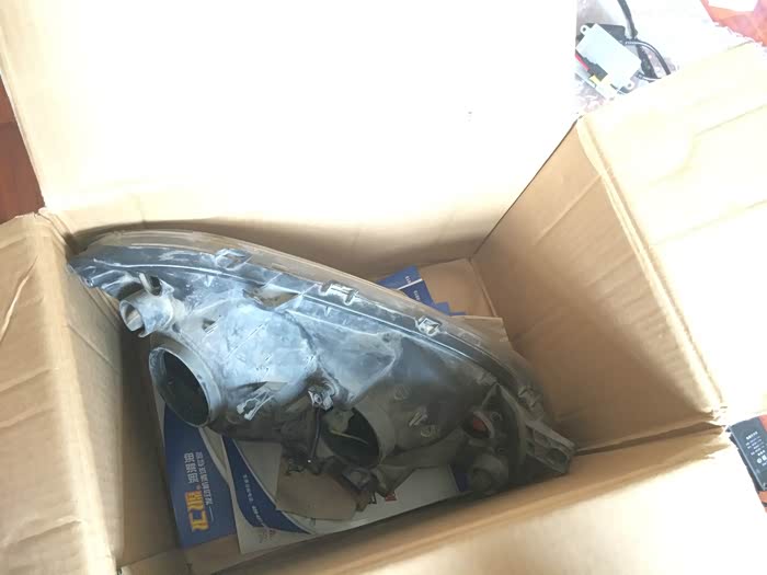

大灯放到纸箱内开始准备作业。
盖上用热风枪开始往里面吹,提高箱内的温度,记得要带手套,温度不低,小心烫手。

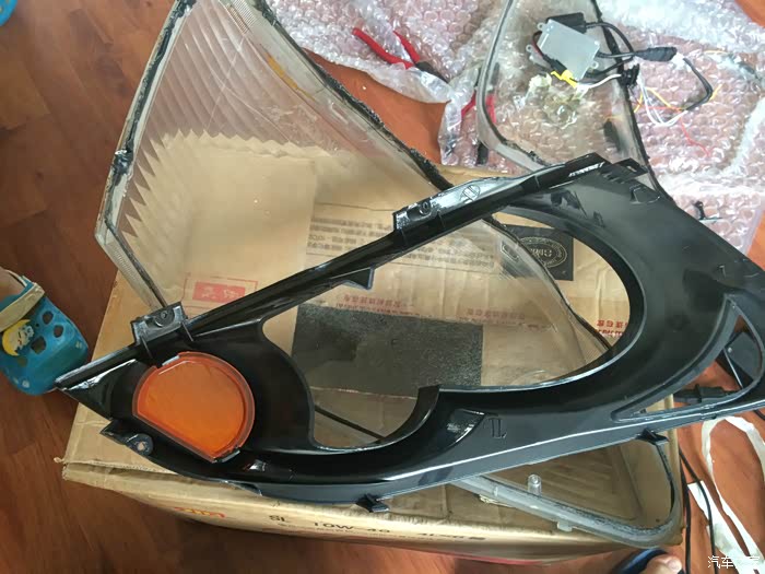

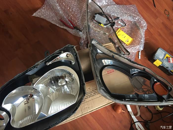

来回挪动吹个十几分钟,拿出大灯,趁着热量开始用改锥撬灯罩。
撬开缝隙后下手往两边一掰就开了。

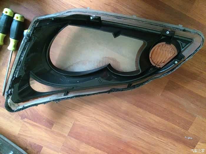

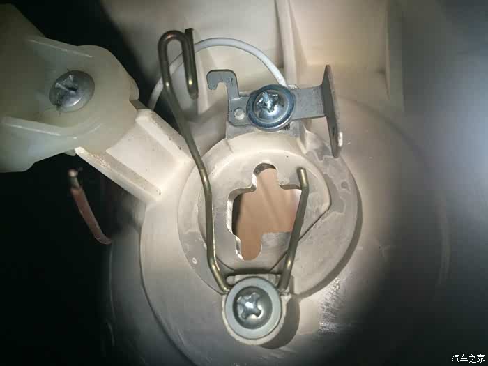

分离后的灯罩,这放到地上明显可以看到老化的严重。

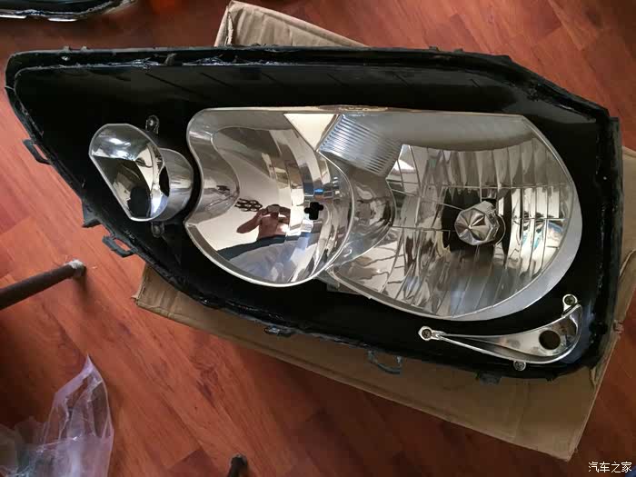

反光碗内也是灰尘遍布
灯罩的装饰是几个螺丝,松开就能分离了

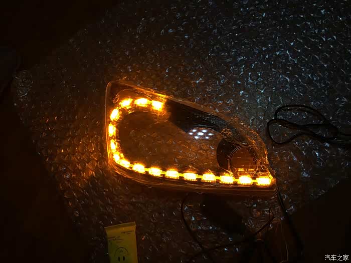

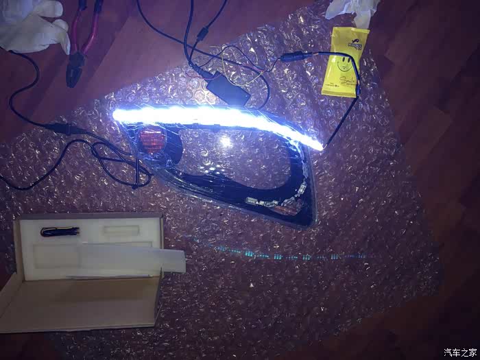

泪眼日行灯安装是个事,这是刚开始的构想,实际放进去后感觉效果不咋滴
买的有转向功能,转向黄灯。
来回变换方案,最后确定就用下边一条,这样看起来效果还不错。

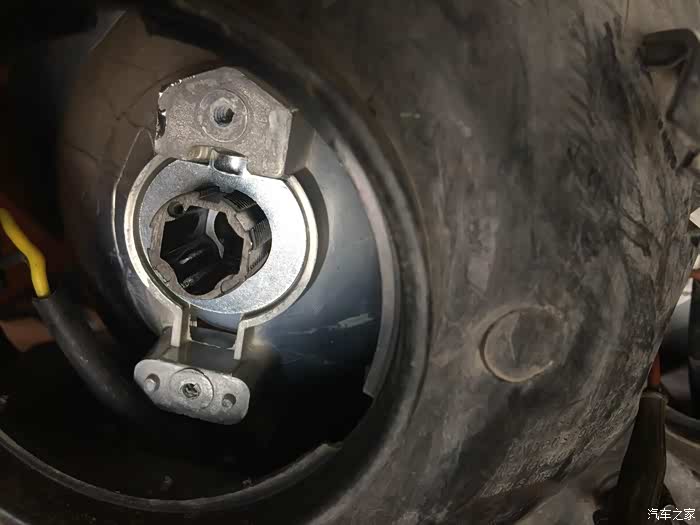

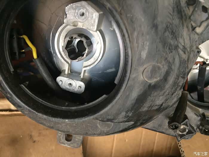

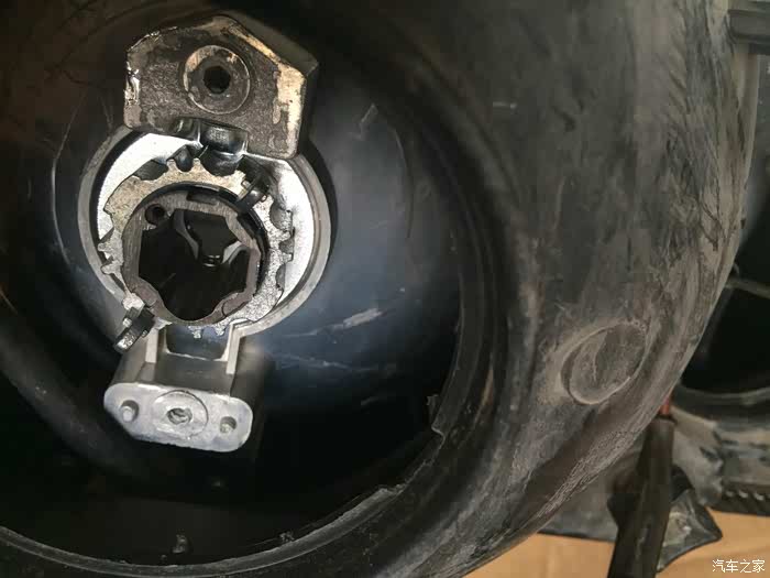

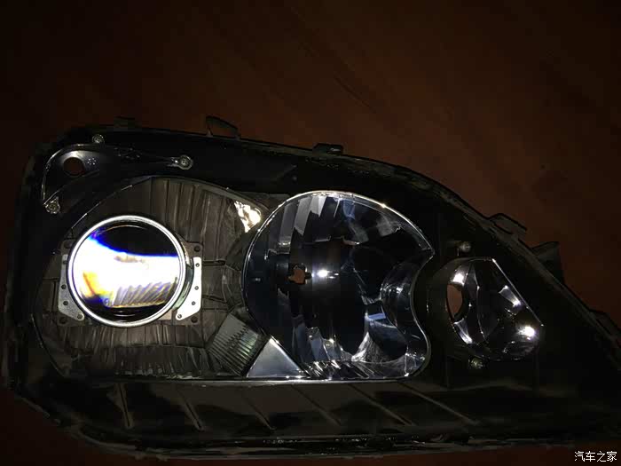

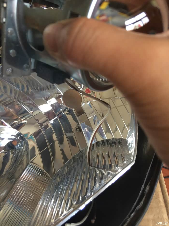

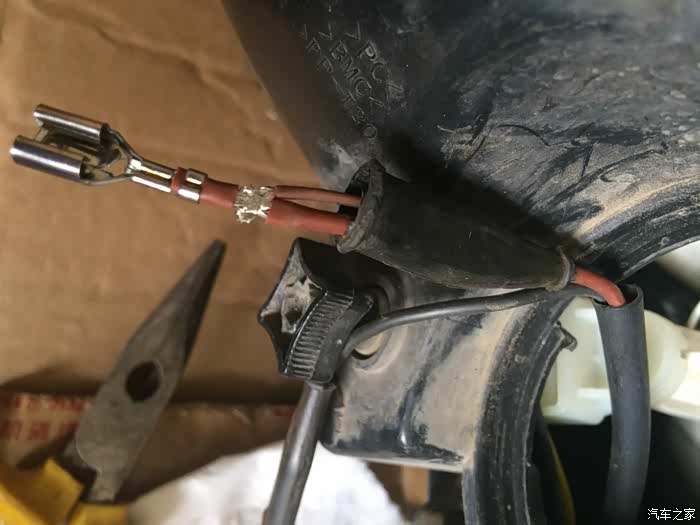

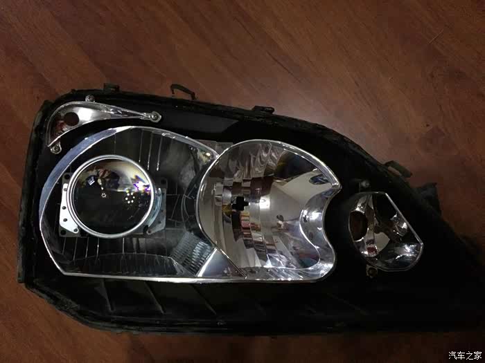

确定方案那就开始动手施工吧,先在反光碗上找好位置打个洞,用来过远光控制线。

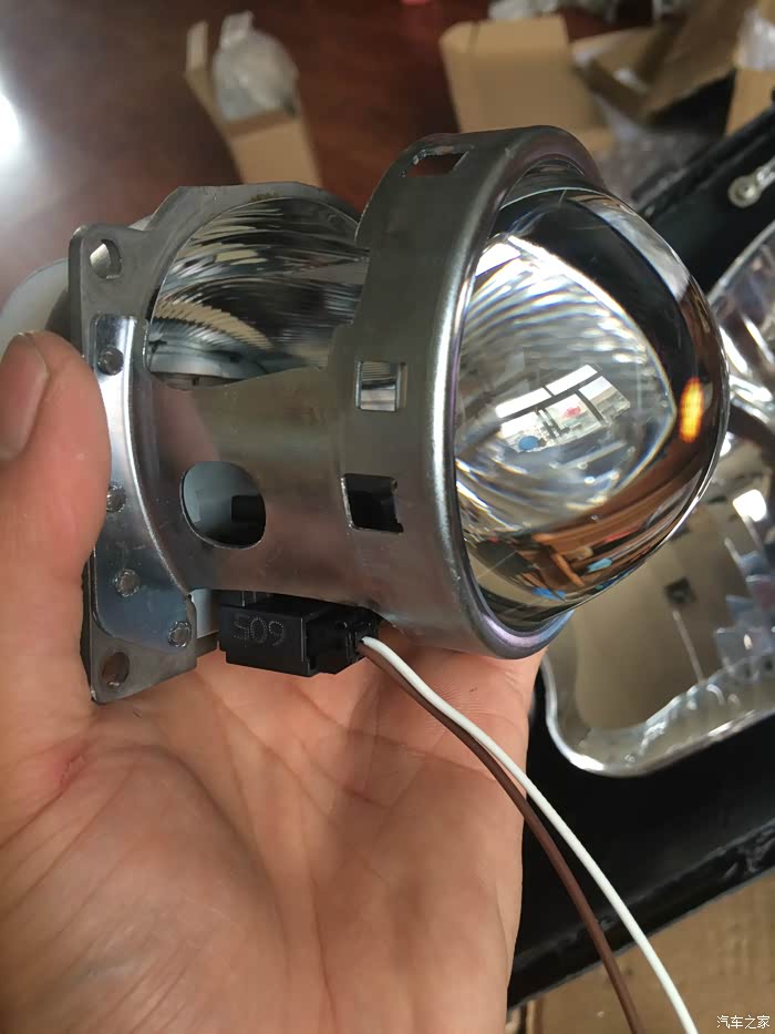

透镜的远光控制就是一个继电器,控制遮光片的位置

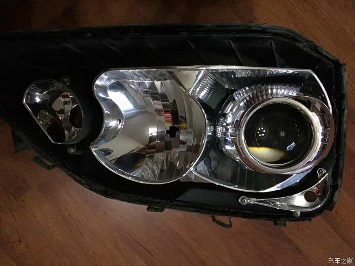

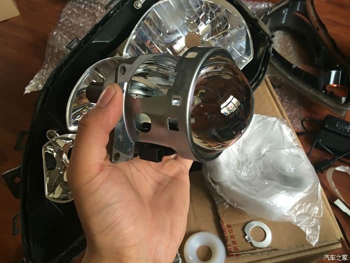

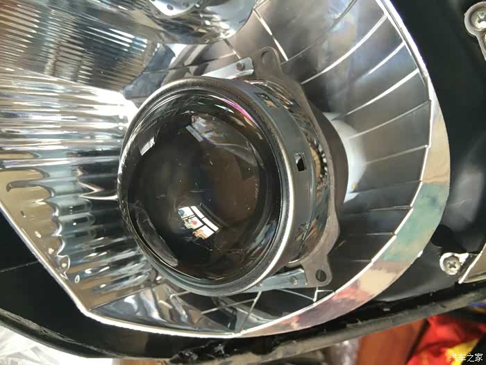

透镜上场,双光透镜。
先检查一下,看看有无瑕疵。

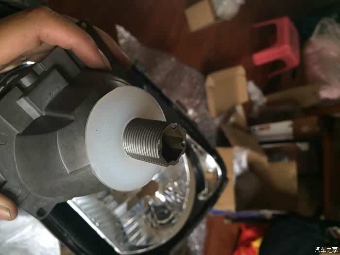

把透镜后面的减震胶垫先安装上。
穿过原灯碗
把垫片装上
然后上好固定的螺帽

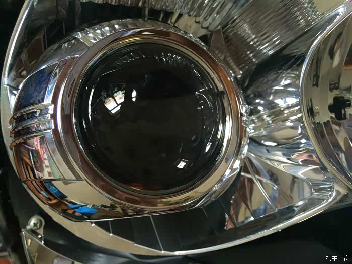

调整透镜的灯光位置,最后紧固螺帽把透镜固定好。
最后就是固定好装饰罩,进行美观处理。
远控控制线的负极直接接在原车远光线的负极
正极接在正极,透镜就安装好了,升级为四个远光的模式。

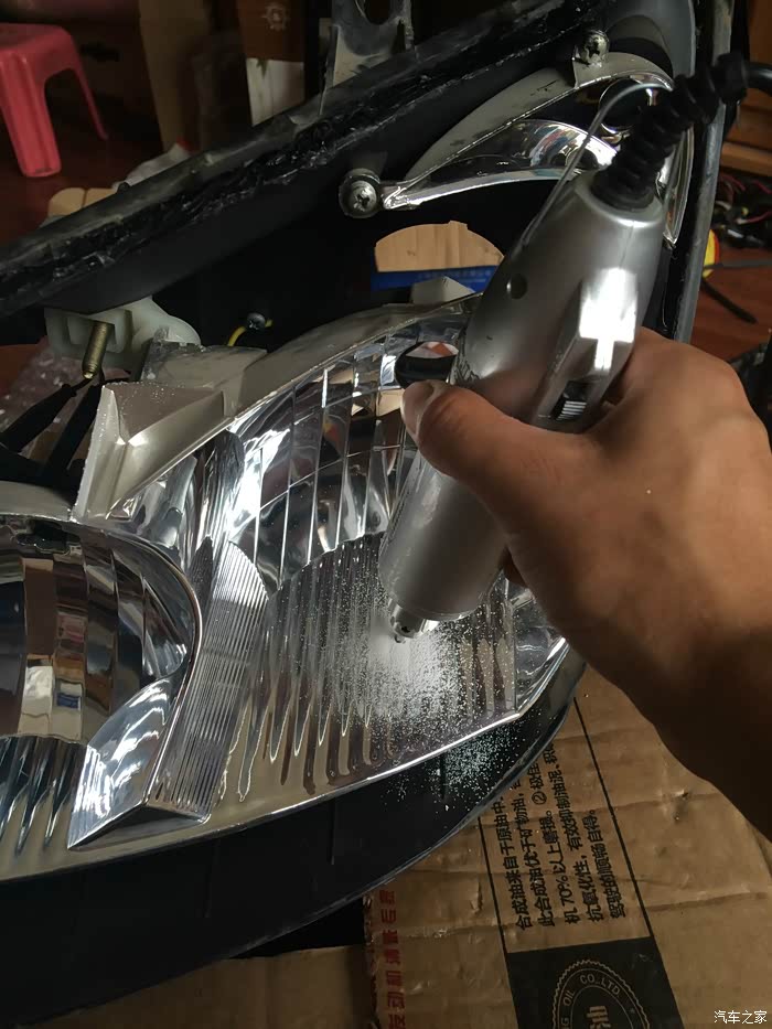

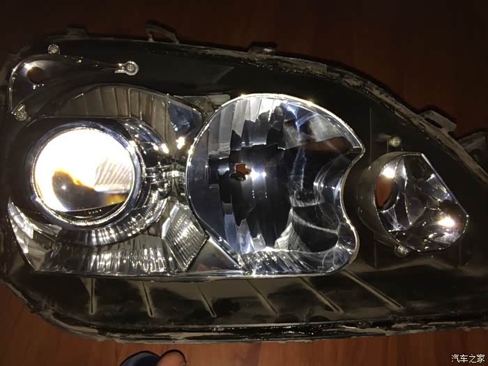

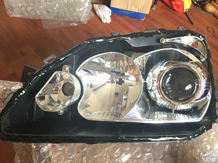

原车灯内的灰尘一定要尽可能的清理干净
槽内的胶也要清理干净好方便后续的工作,如果太硬了不好清理可以用热风枪稍微再加热一下就好处理了。
整个完成后的状态
先拿灯罩比一下看看胶是否清理的可以安装

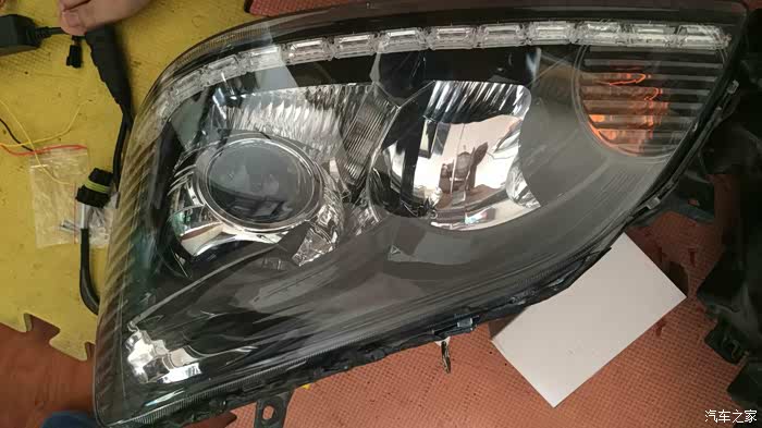

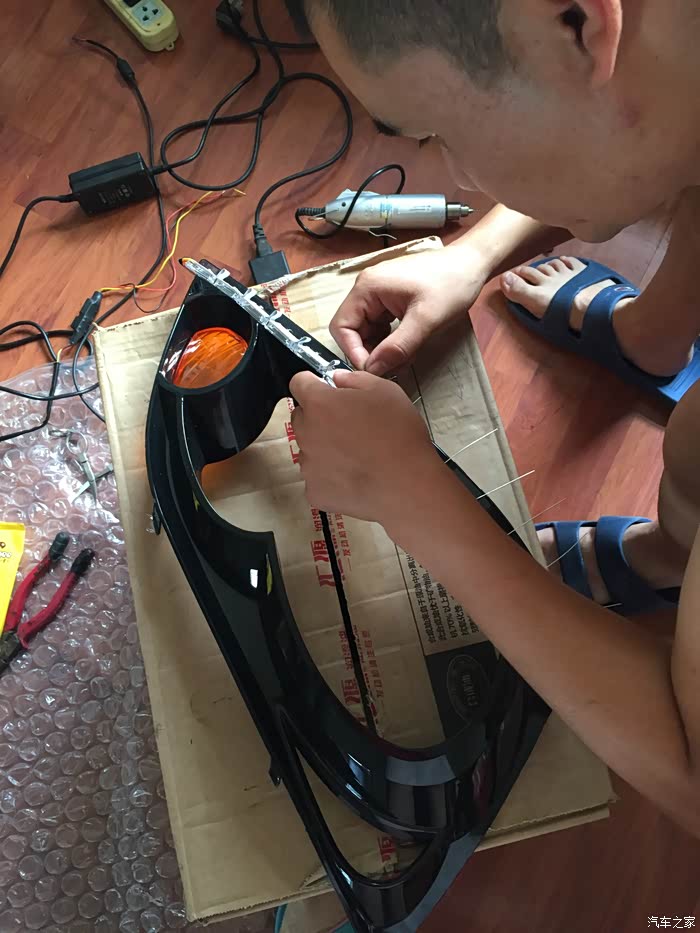

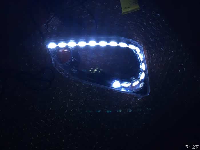

下面就开始日行灯的安装作业。

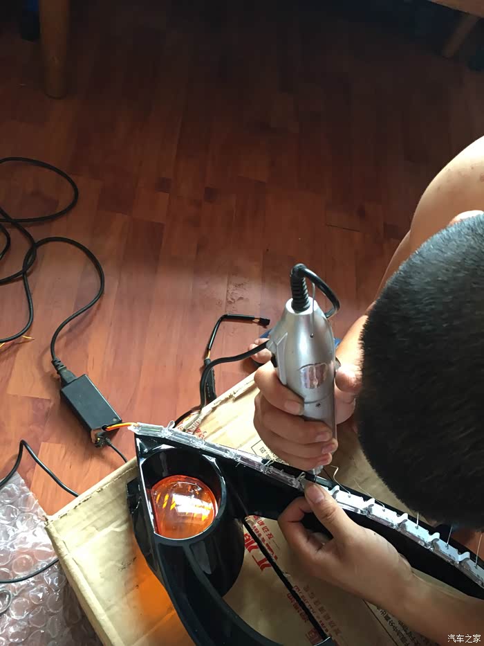

比对着灯具后面的固定铁丝位置用手电钻进行钻孔
固定好日行灯。
固定好后的样子
把装饰罩安装到灯罩内
灯具打胶准备组合作业
把灯罩安装到位

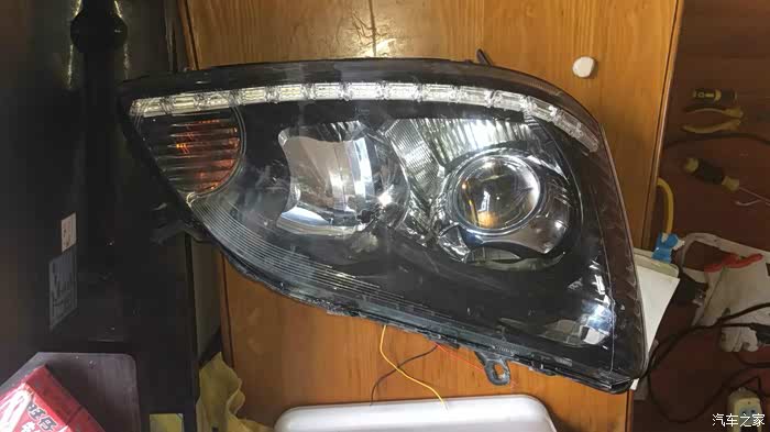

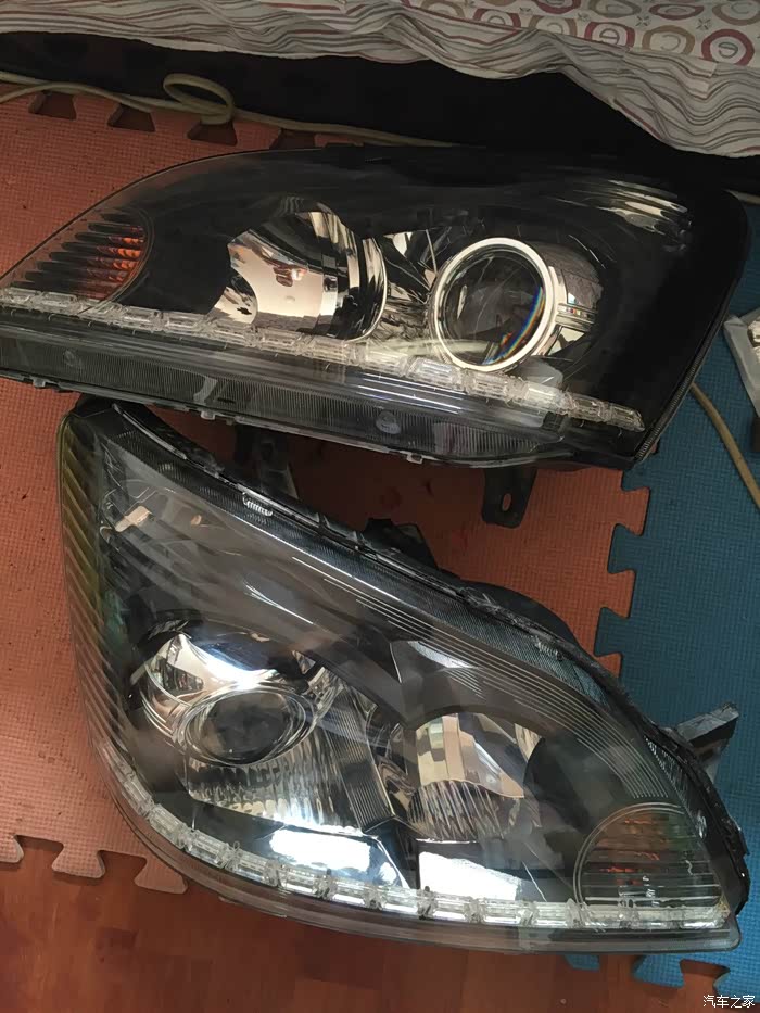

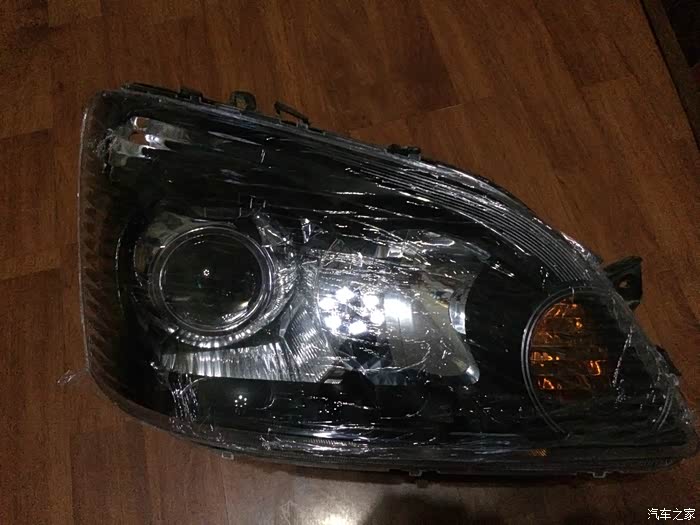

安装好后的成品图
相同方式把右侧大灯也修复好

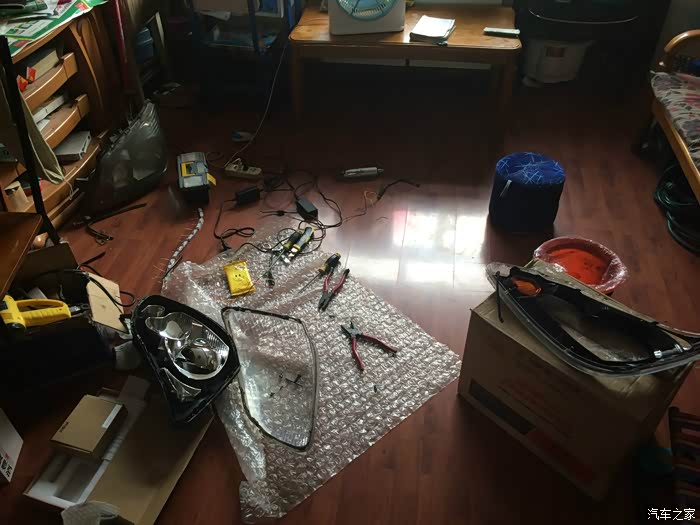

两个大灯全部施工完毕后就可以准备装车作业了
改个大灯把家里客厅整的到处都是东西,乱糟糟的,收拾一下,准备下去安装去。
装车后先测试一下灯光。
日行灯状态效果
近光开启效果

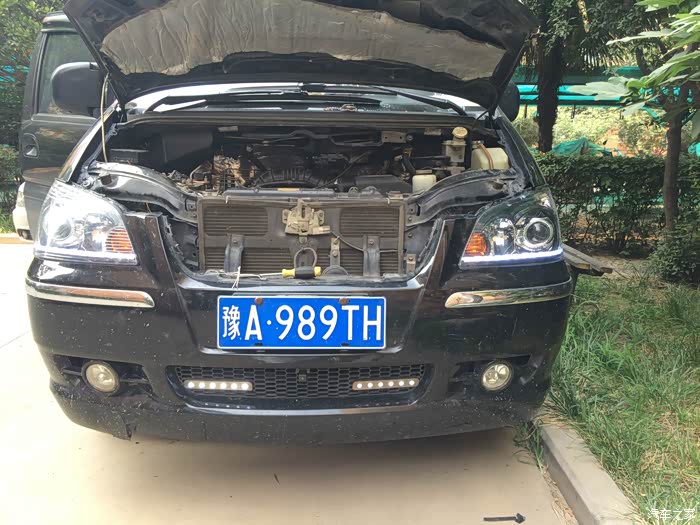

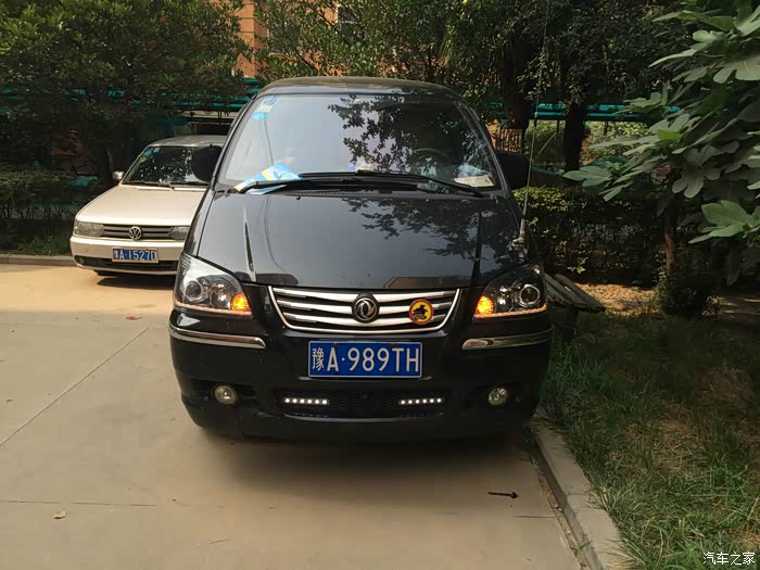

没有问题就可以整个复原了,把中网装上,灯具调整好全部固定

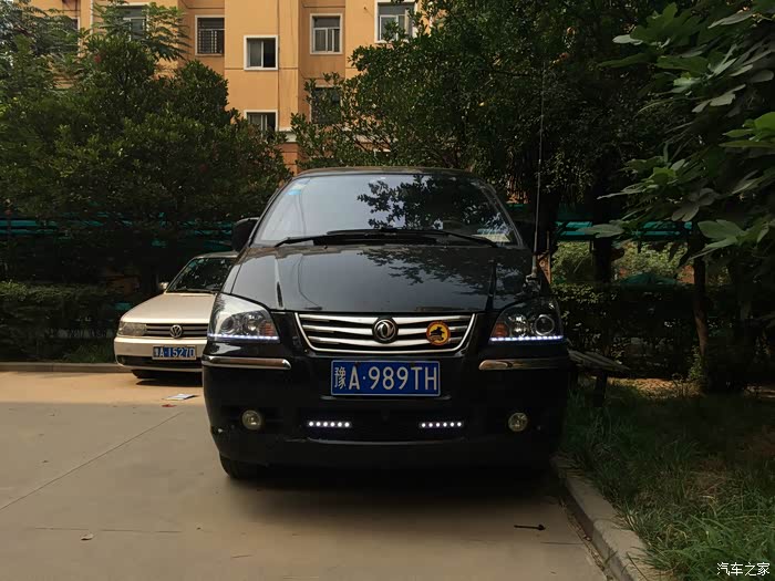

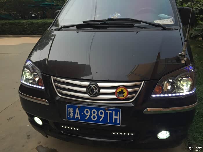

改装后的大灯看起来不错

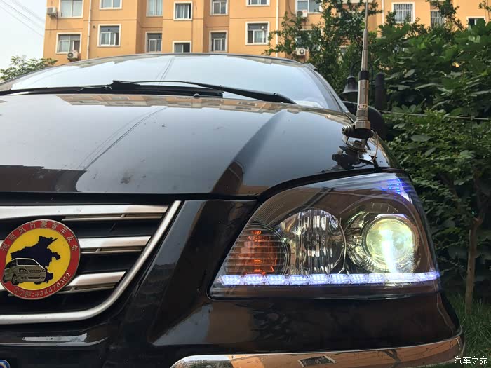

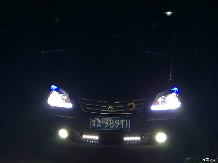

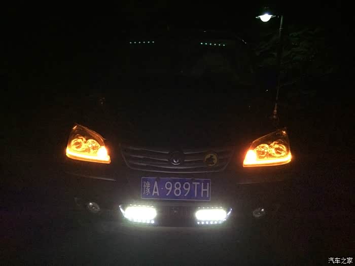

夜晚日行灯效果
转向效果
灯光全部开启效果
趁着夜晚把大灯高度以及角度重新调整到符合规定的范围内,整个大灯的改装作业就全部完成了,这又能坚持三年了!
