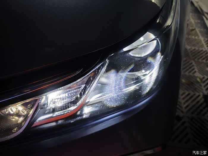

前瞻:原厂LED大灯组没有卤素那种反光碗,也不支持换灯泡,是直接集成在里边的,通过透镜聚光发出投射光线。
原厂卤素大灯“里面有透镜”,“有透镜”。
很多商家贴子说原厂卤素大灯换LED灯泡散光纯属放屁,就是为了挣高额的改透镜的钱。
原厂卤素大灯通过反光碗聚光再通过透镜投射出光线,这样比没有透镜更聚光,像我之前威驰没有透镜的卤素大灯组换LED灯泡后确实散光,很多出租车都这么瞎改。嗷嗷刺眼,因为像威驰这种不带透镜的远近光一体大灯的远近光,是通过里面两组不同发光位置的灯丝发光来实现远近光的。所以换LED灯泡肯定不行。
回归到卡罗拉原厂卤素灯组远近光跟原厂LED大灯都是通过遮光板来实现的远近光,只是结构不同,投射的光型不同,原厂的光源是汇聚在正中间,一个像倒三角形投出,而改的LED灯泡则是卤素的投射光型,中间是空心圆,外边一圈,其实离远了就都一样了。重点看铺路效果

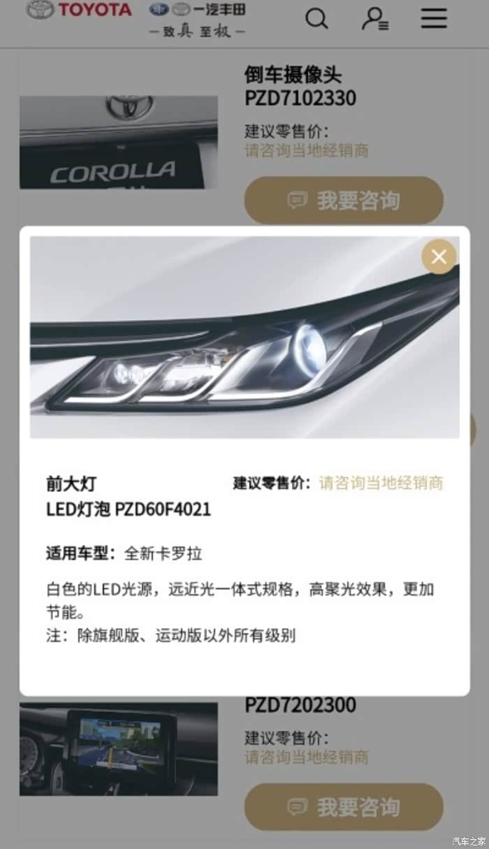

总之,你想连一汽丰田原厂都出LED灯泡,而且说明了适配除了顶配和运动版LED以外的所有车型,那么原厂卤素透镜有什么不适用的呢?连厂家都说了谁还可以反驳
这是一汽丰田官网说明截图

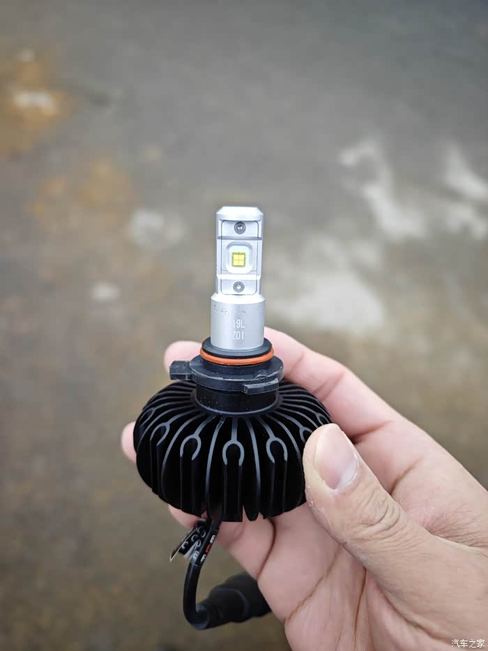

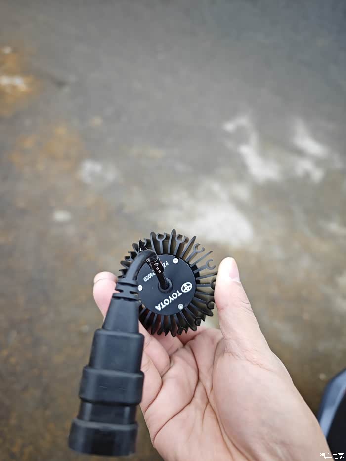

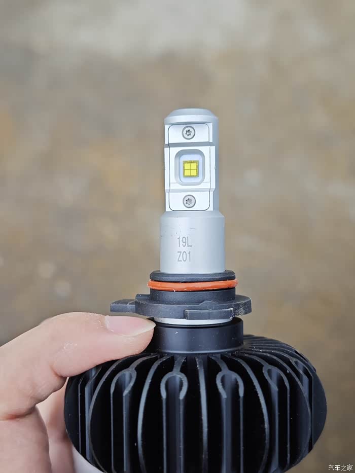

接下来是一汽丰田原厂“纯正精品”配件LED灯泡外观部分展示

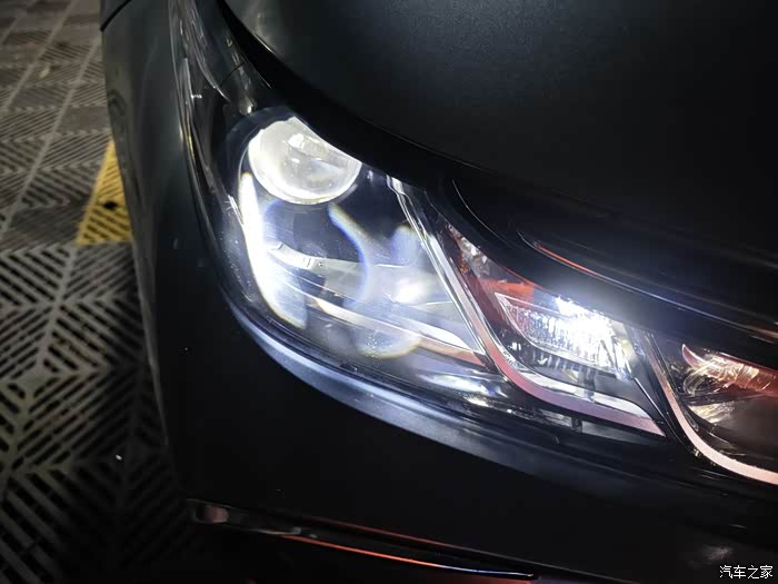

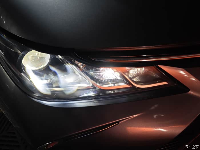

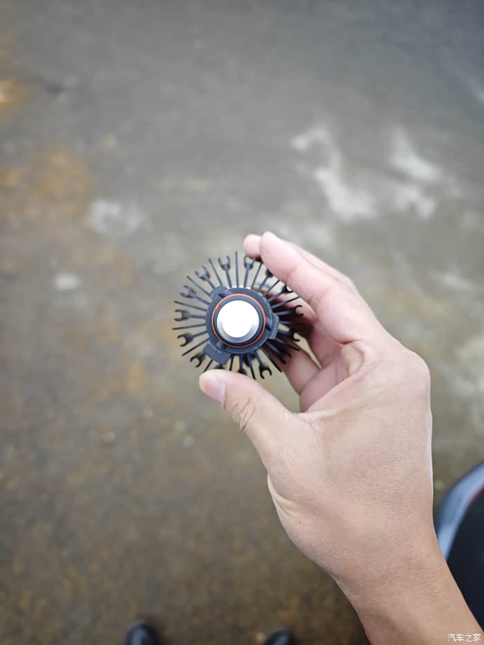

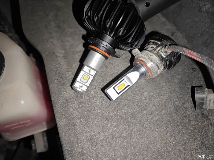

这是原厂卤素大灯和一汽丰田原厂LED灯泡对比
正面
背部
顶部
侧面
正面细节

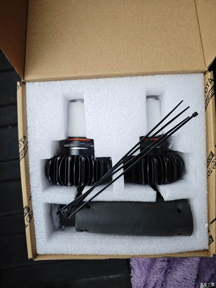

原始包装打开后

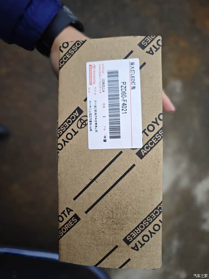

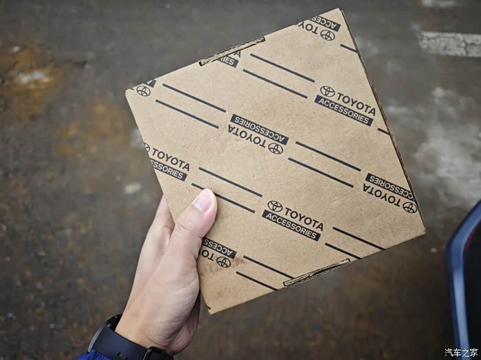

这是外包装
外包装顶部角度视角

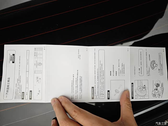

下面是说明书,这部分我要重点说,从网上,论坛我是一顿搜也没搜到,这回全了给大家参考,一汽丰田原厂纯正精品配件说明书只有安装方式,没有灯泡的具体参数,不像广汽都写了。后边我找到的生产厂家苏州迪之迈官网找到了相似型号的参数,后边会有介绍对比

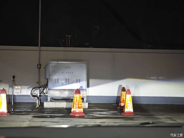

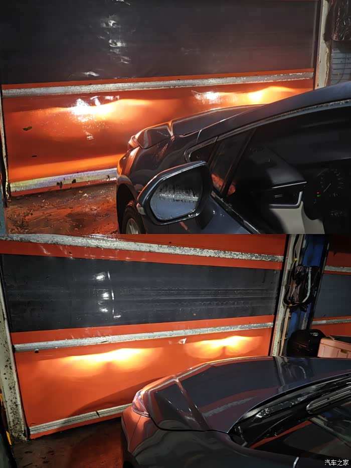

这是一汽丰田LED灯泡投射光型部分
这是一汽丰田原厂LED灯泡左侧大灯投射出的光型
这是一汽丰田原厂LED灯泡右侧大灯投射出的光型
这是一汽丰田原厂LED灯泡(注意是灯泡)近距离投射的光型
这是广汽丰田LED灯泡近距离投射的光型
这是两组放一块的对比,上方广汽,下方一汽,广汽看似比较聚光,毕竟广汽的灯泡顶部的阻挡光不像一汽
上边两张重点看切线,切线部分没啥区别

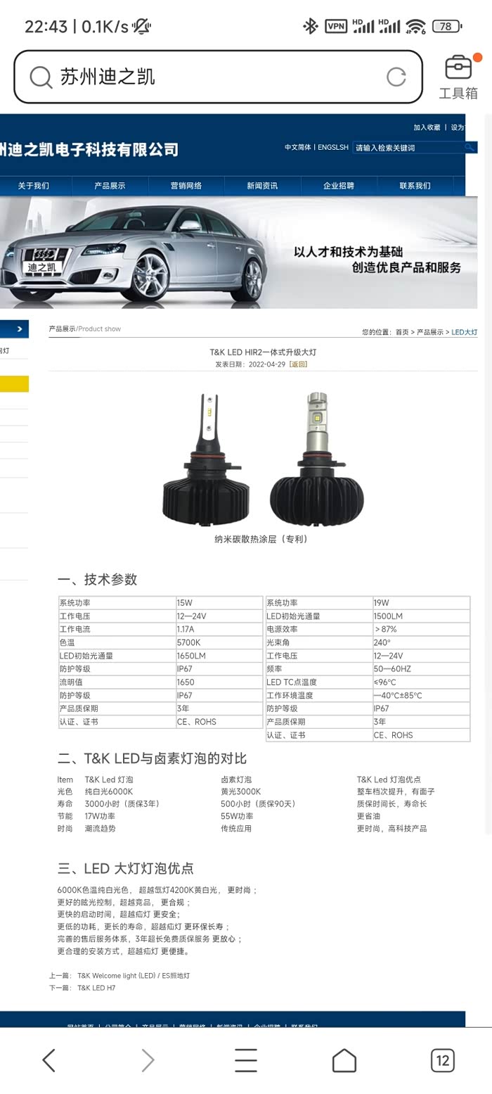

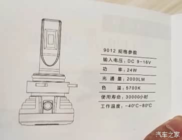

接下来是参数对比
一汽丰田最高19W,1500流明
广汽丰田24W,2000流明
所以高下立判,流明值是亮度关键,明显广汽更亮一些
这是这是一汽丰田LED参数,从网上找的厂家同款参数
这是广汽丰田LED参数

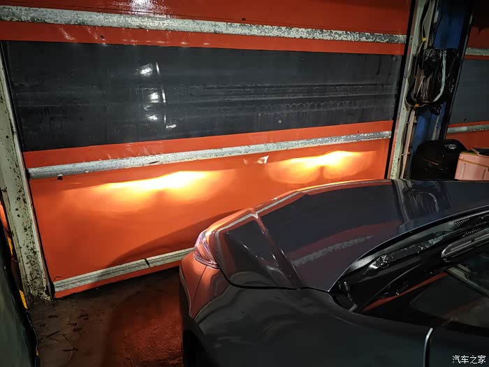

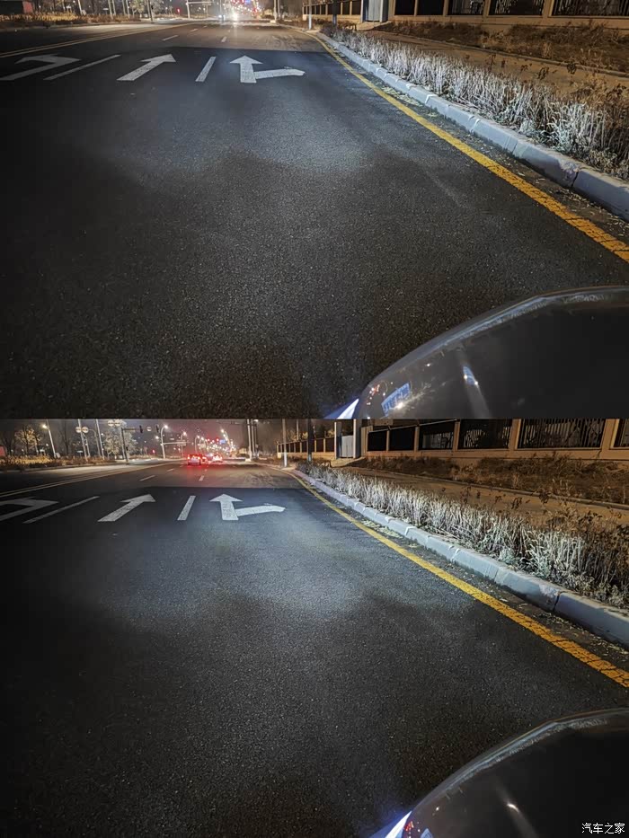

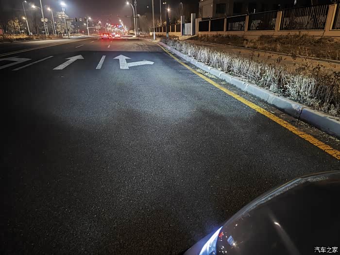

接下来是铺路部分

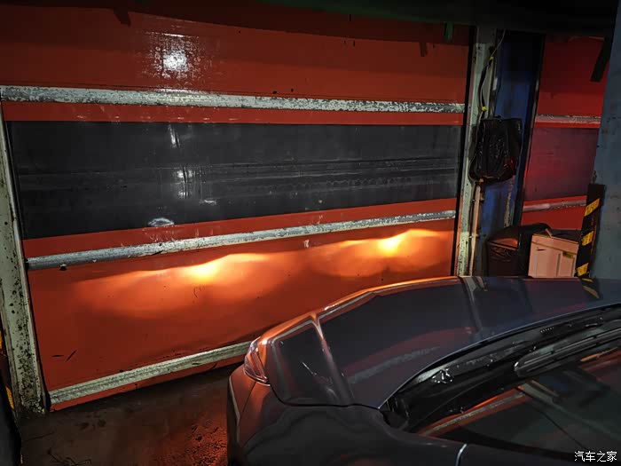

这是一汽丰田的铺路效果,明显有好几个暗区
这是广汽丰田的铺路效果,相比之下铺路的更均匀,而且因为流明值高也更亮
这是两张对比叠加一块供各位看管对比,上方一汽,下方广汽
不过一汽丰田精品配件也不是没有优势,那么就是没有风扇,非常静音,不像广汽丰田带风扇,车辆熄火后只剩大灯亮的时候能明显的听到嗡嗡声
