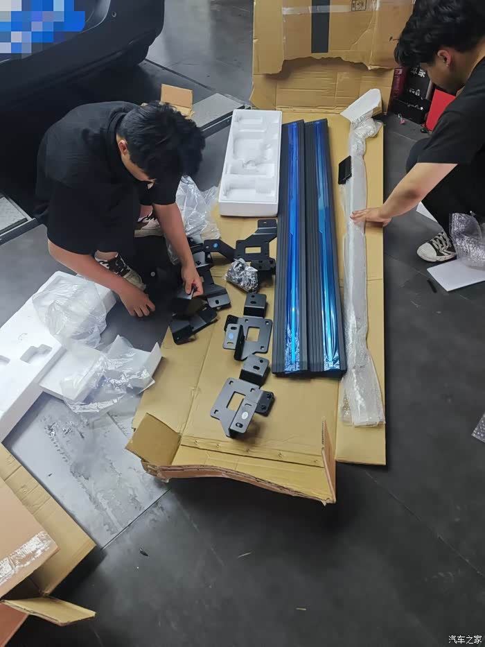

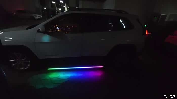

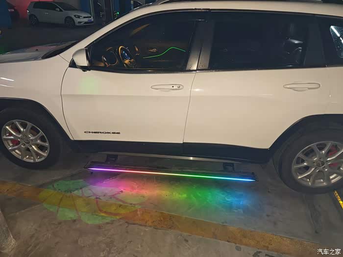

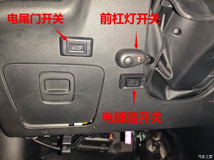

轮毂翻新,卡钳改色,四轮隔音,两侧电脚踏(方便孩子上下,灯光也好看)
卡钳换了红色,没什么用,就是为了好看,AP卡钳太贵,以后再换
好看,也照亮,上下车有个光

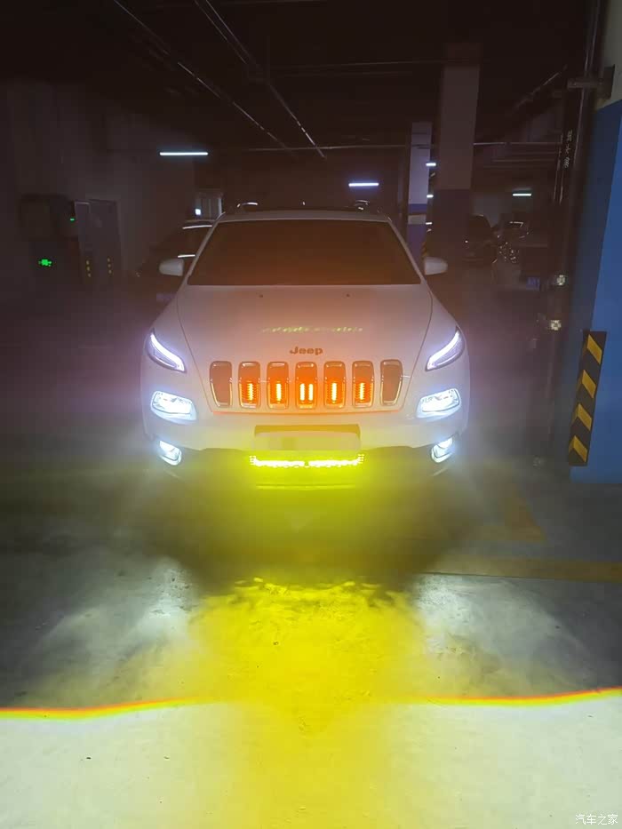

澳兹姆π10激光大灯,澳兹姆FOG激光雾灯,中网黄灯,八爪蜘蛛前杠黄灯(中网灯和前杠灯可常亮常关,也可以爆闪,遥控器控制)
大灯是双直射激光大灯,雾灯是LED双直射,配起来可以达到6近12远的效果,3年质保,还是比较安心的
中网和前杠灯的本体都是放在里面的,不开灯的情况下不容易发现,我属于夜视力不好的,所以车灯都装的最亮的,两个黄灯平常不开,雨雾天才开,平常只开那几个白光灯
中网灯和前杠灯都有遥控器可以控制,前杠灯还有一个固定按键,方便快速开启

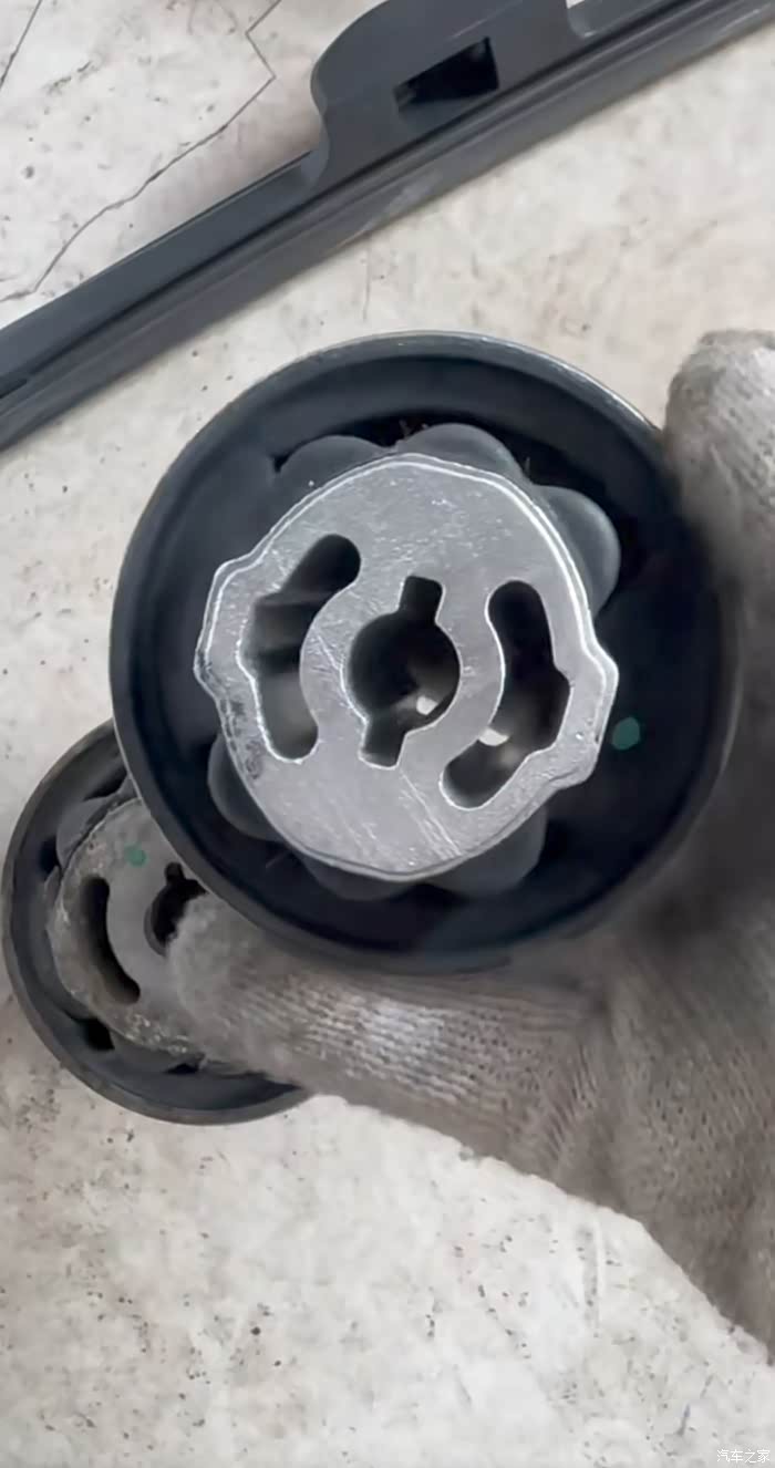

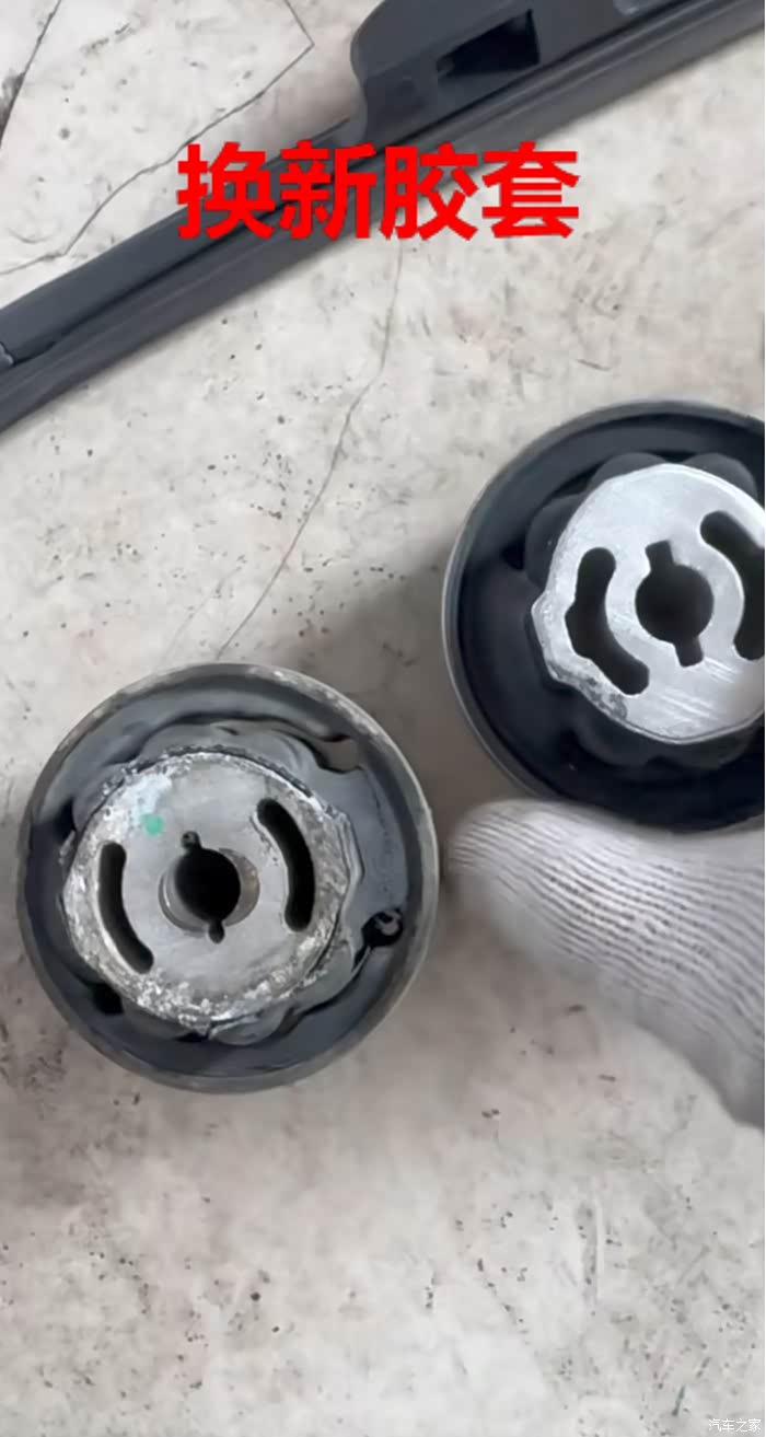

底盘胶套更换(原来胶套老化了,换车把胶套换了)

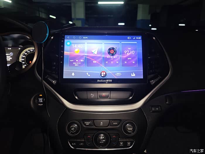

道可视360全景影像,道可视S4+中控屏
原来的屏幕小,装全景的时候直接换了道可视一套的中控

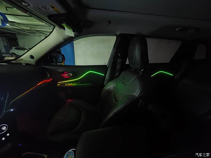

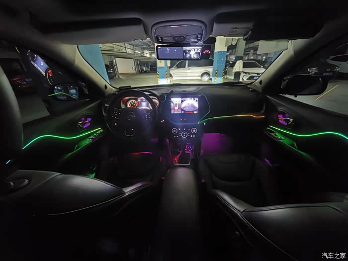

车内氛围灯
氛围灯前后都有,手机蓝牙连接可以控制

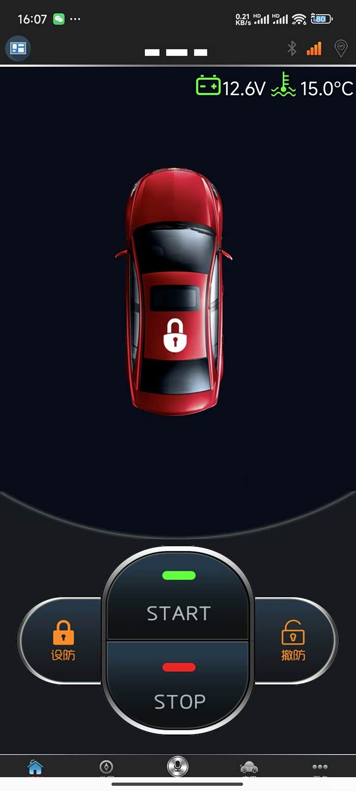

手机远程控车(冬天提前热车,没拿车钥匙的情况都好用)

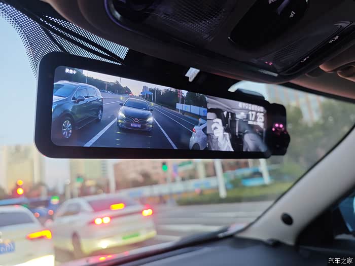

360M600三路行车记录仪(用这个可以防止晚上开远光的光线照到车内反光镜刺眼,后摄像头可以压光,而且有车内摄像头,还解决了电子后视镜看不到车内后排的问题)

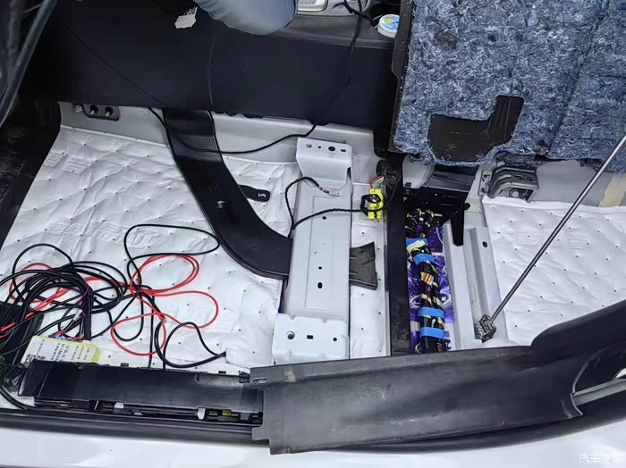

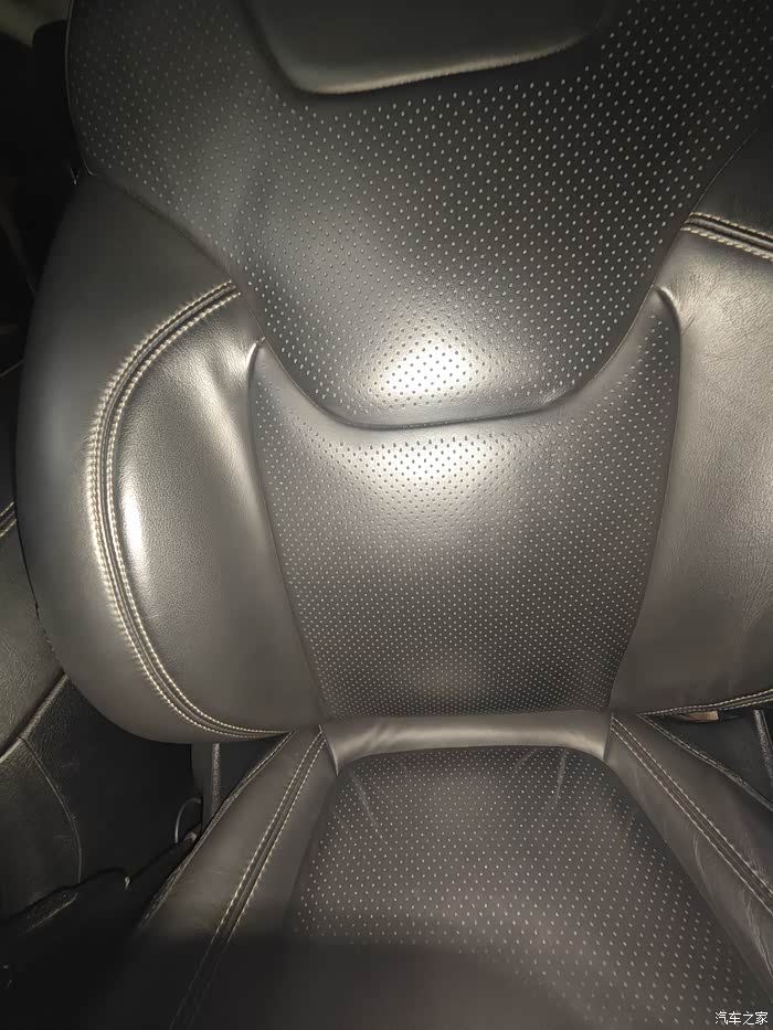

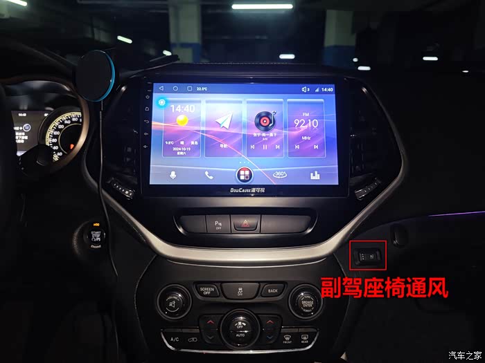

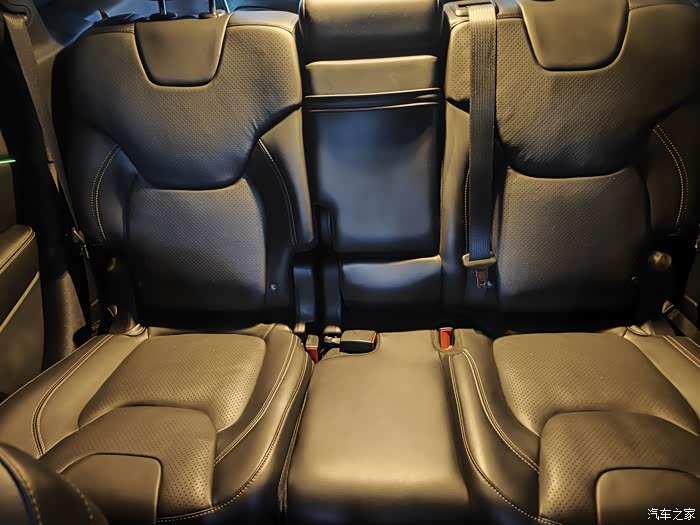

前排两个座椅通风(前排本身带座椅加热,所以只增加座椅通风就行)、后排两个座椅通风和加热,前后通风都是吸风款的,三挡可调
原座椅打孔,坐垫和靠背都打孔

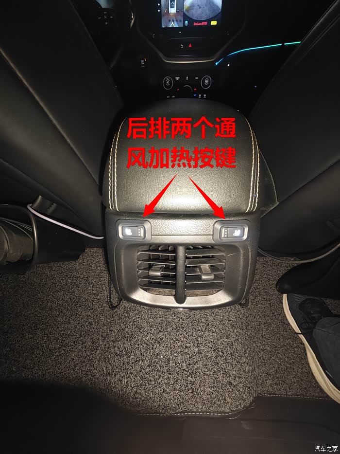

后排两个通风加热

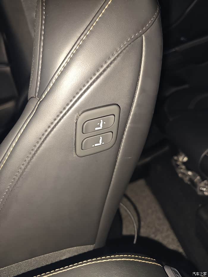

主驾通风开关,装在了侧面,自己用时间长了,很熟悉位置了,不需要看就能摸到开关
副驾通风装在了前面,副驾的装侧面的话,坐的那个人老是找不到,坐不同的人每次都要告诉他们,很麻烦,所以直接装在了能看见的地方
副驾老板键(驾驶位和后排的调副驾座椅就很方便了)

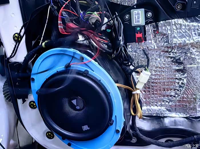

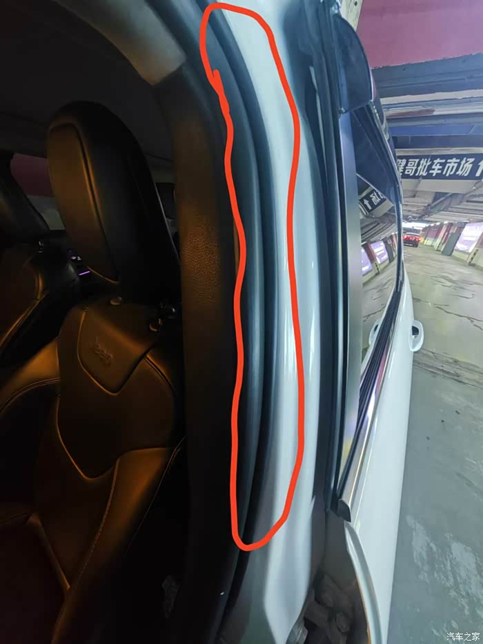

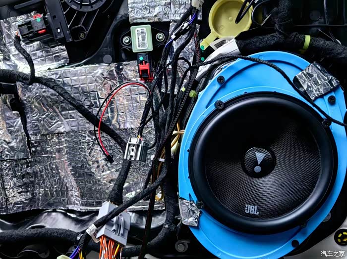

JBL主动三分频十音响(每个门两个喇叭,在A柱还有两个中音喇叭)、中置喇叭、低音炮、dsp、功放,四门三层隔音(这些是一起淘宝买的,后面的隔音是在门店直接买的),车内底盘、引擎盖、车尾门双层隔音,四门密封条(到此为止全车的隔音都做完了,配上改的音响,效果爆炸听歌特别爽)
这款JBL算是性比较比较好的了,太好的改不起
密封条

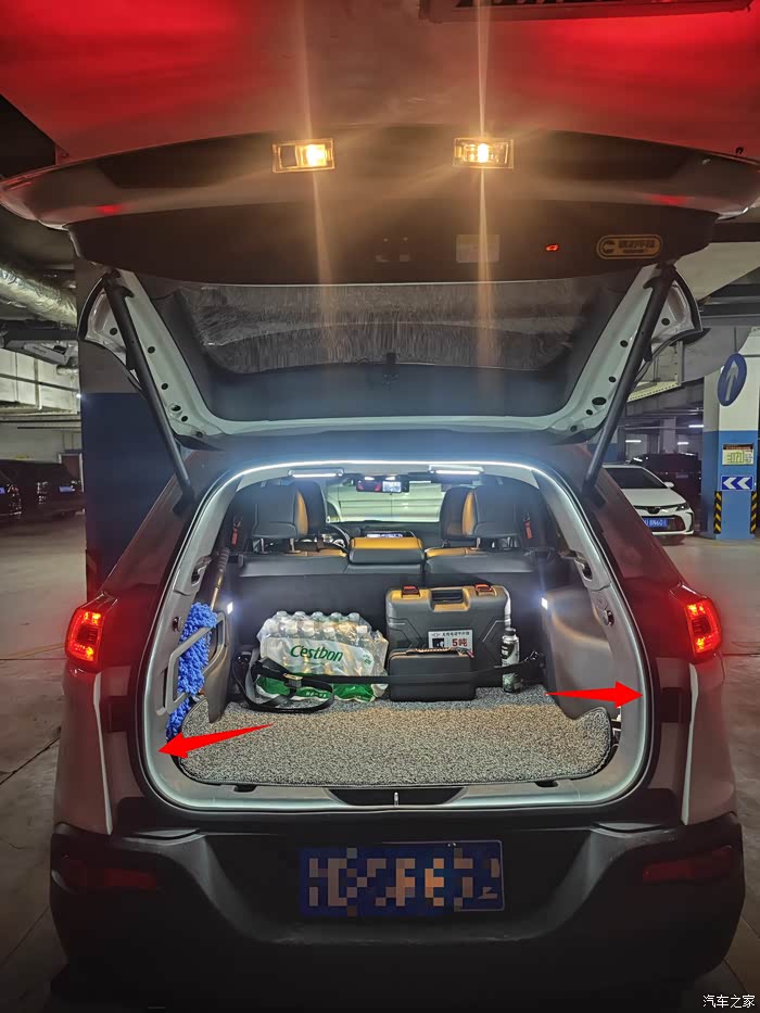

电动尾门、一脚踢,尾门氛围灯(这个灯确实给后备箱增亮不少,拿东西能看清了)
尾门氛围灯就是沿着门框一圈的灯带

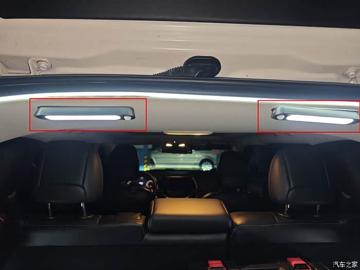

后备箱上面还放了两个磁吸的充电感应灯,感应到开门的时候就亮,关门过一会就熄灭了,可以拿下来充电,然后吸回去就行了

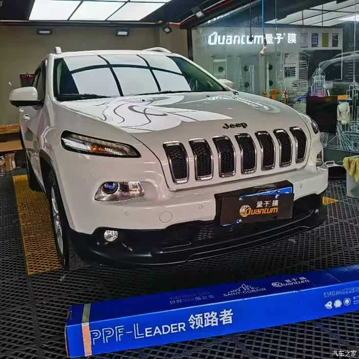

车衣量子膜L,窗膜量子膜钻石70(磁控溅射膜)
车衣窗膜要么不贴,贴就贴好的

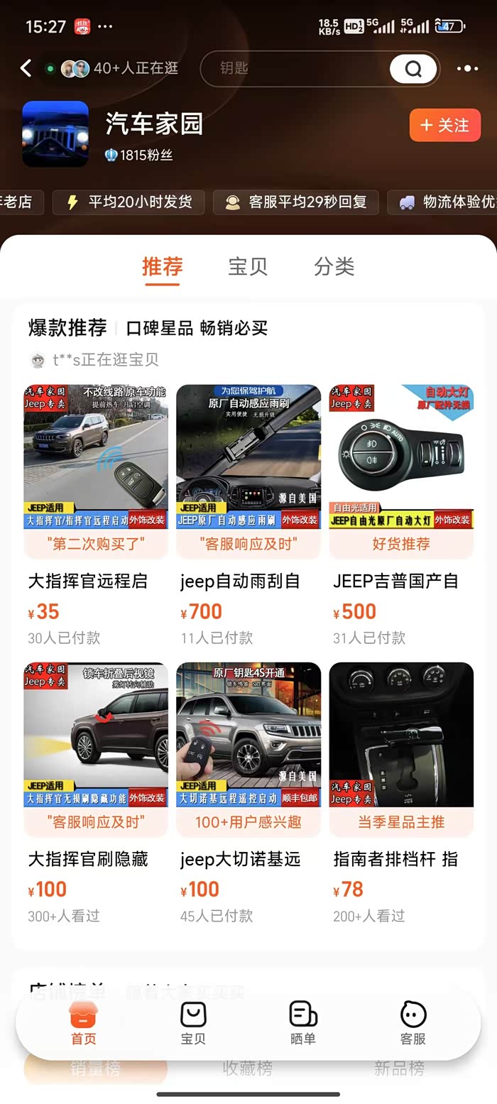

某宝有一个专弄jeep的,都可以刷原厂隐藏,把电脑低配的隐藏功能开启了,这些隐藏功能都可以在车机里面直接控制,下面说一下我的车解锁的原厂隐藏功能:

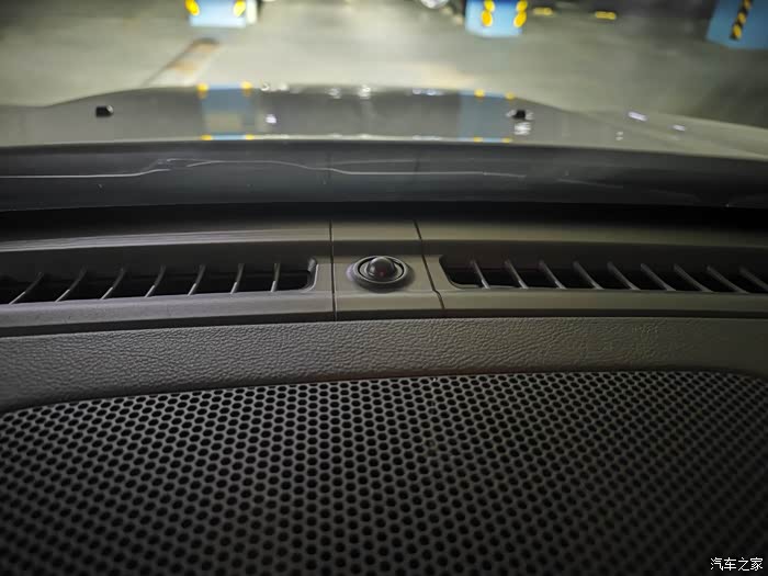

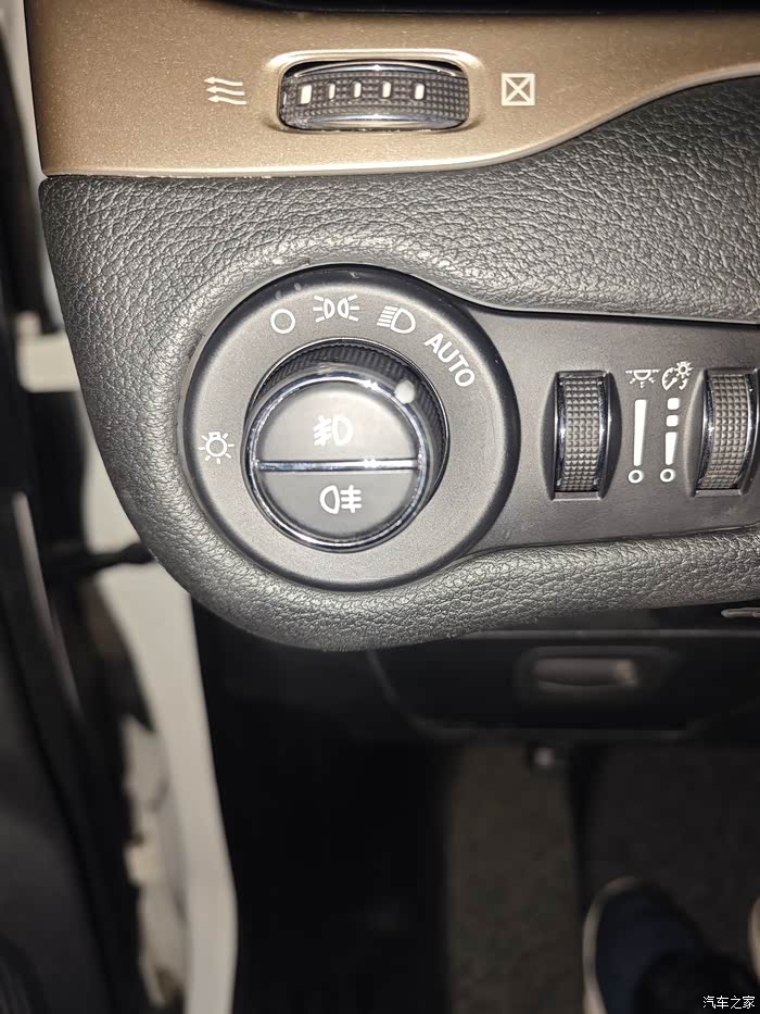

自动大灯(配大灯开关)
换了开关,就可以刷电脑隐藏就行,原车本身就带着传感器
原车大灯传感器

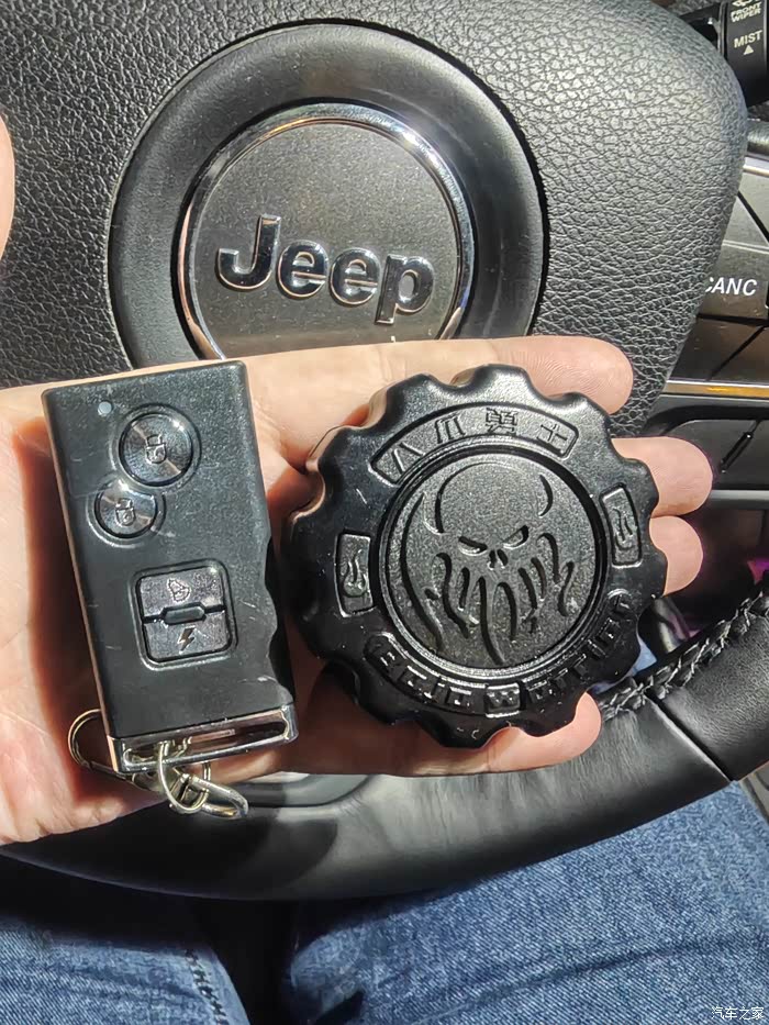

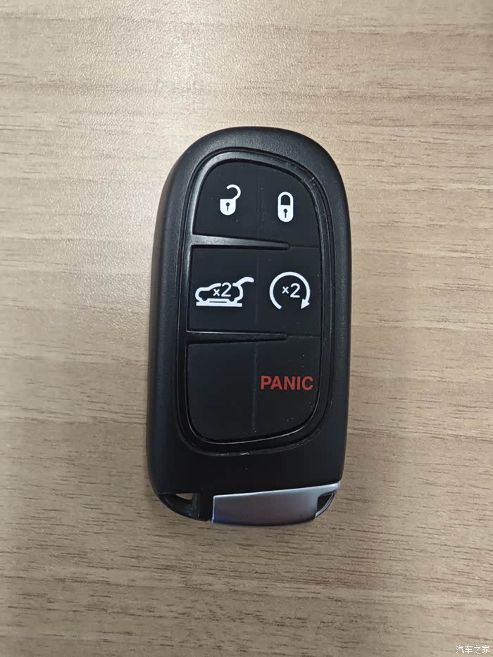

车钥匙远程启动、寻车鸣笛,开后备箱(车钥匙升级成5键的)
原装车钥匙改成5键,不是换副厂的

原厂的功能都可以在车机里直接控制,属于原厂没给低配打开的功能给打开了

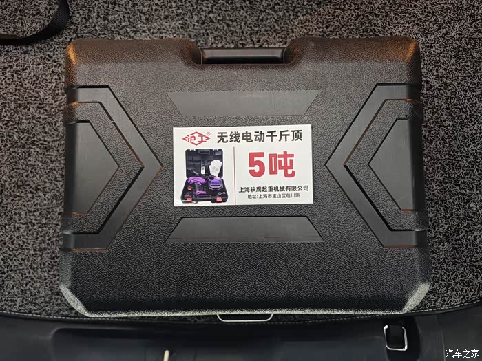

沪工的电动千斤顶和电动扳手(换胎方便,冬天装防滑链也方便)
电池充电款,可以直接用,也可以接点烟器供电

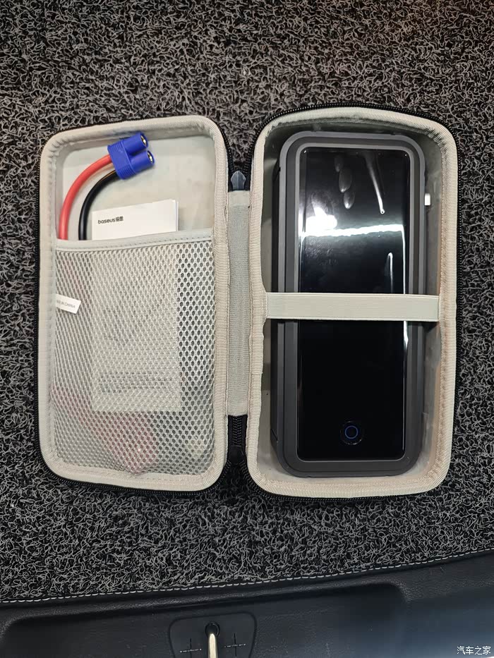

倍思的电容应急电源,不用充电,可以直接用(那种充气和应急一体的是充电的,万一长时间忘充电就没法启动电瓶了,这种电容的不用提前充电,可以直接用)

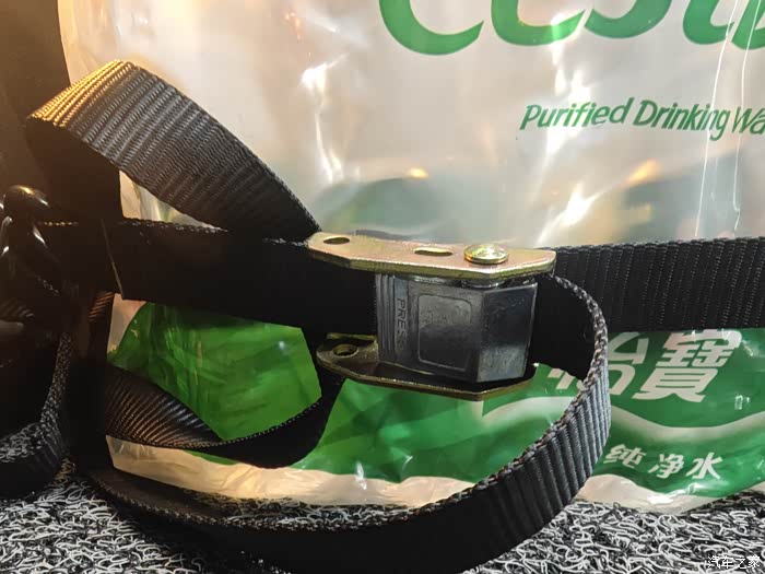

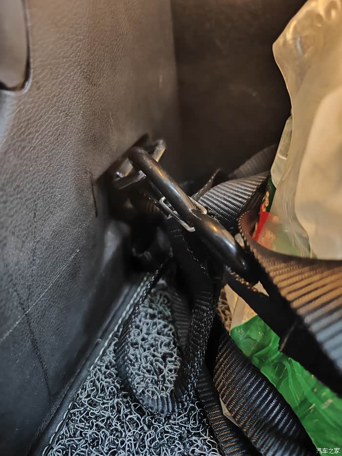

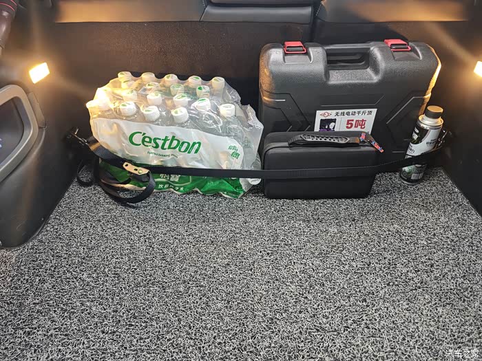

后备箱绑带(很好用,不怕后备箱东西乱晃了,松紧随时调节就行)

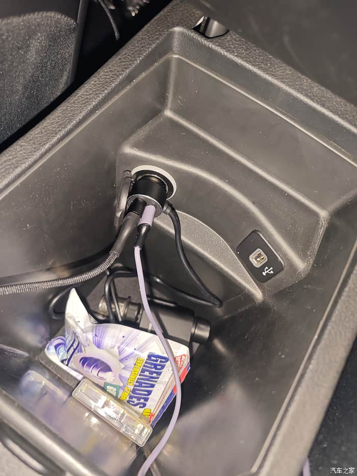

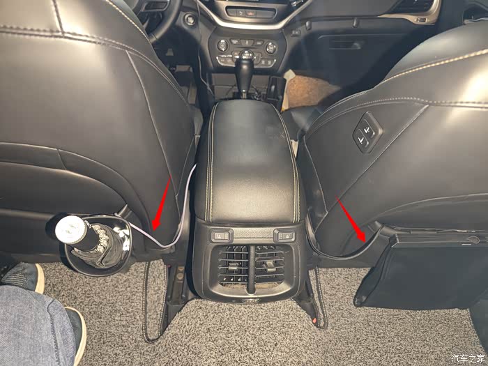

从扶手箱接线,走了两根三头的数据线,后排左右两边都可以充电了,什么手机都能充

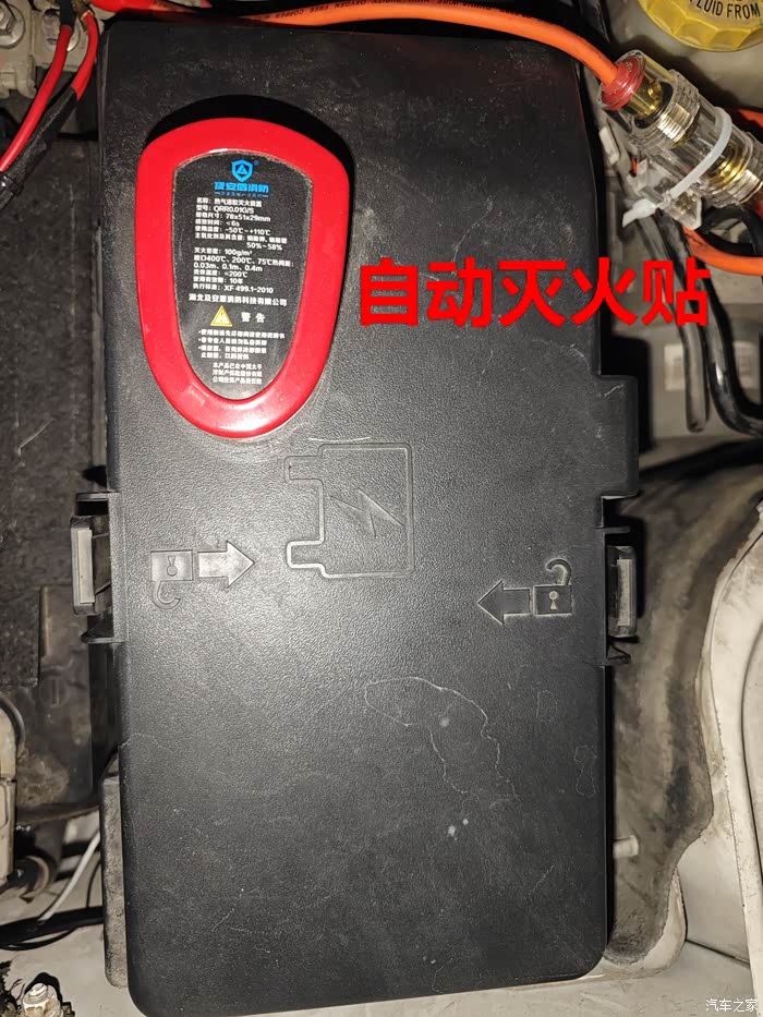

因为改的电器比较多,防止电瓶着火,在引擎室里放了一个自动灭火贴,高温不会自动灭火,就是见了明火的会爆开灭火,而且是气溶胶的,灭火能力强
放在电瓶上,主要防电瓶附近的线路起火,而且这个位置不碍事
