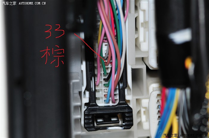

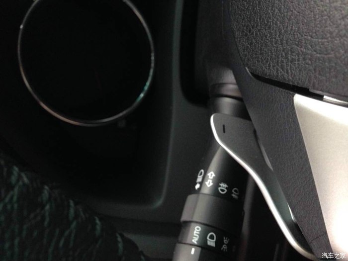

在新锐志的发动机ECM(发动机变速箱控制模块)里面,不管配置的高低,都带有电子定速巡航的功能, 但是在7款2010款新锐志里面, 只有高端的3款装了自适应巡航, 新2013炫装版也加了普通巡航。对于没有激活巡航的四款中低端车型(20.98, 22.98, 23.48, 25.98万的4款车), 可以通过加装丰田省略的巡航开关和接线, 来激活原车的定速巡航功能。
另外, 对于风度版两款(20.98和22.98万款)低配车型省略的换档拨片, 也可以通过加装相应硬件, 来恢复风度版缺少的相应功能。
网上加装定速巡航的帖子很多, 但是加装拨片的帖子不多, 巡航的常见飞线方式几乎都是飞线到接到发动机仓ECM, 而有的车型所需的搭铁线就近接地。由于巡航和拨片这...

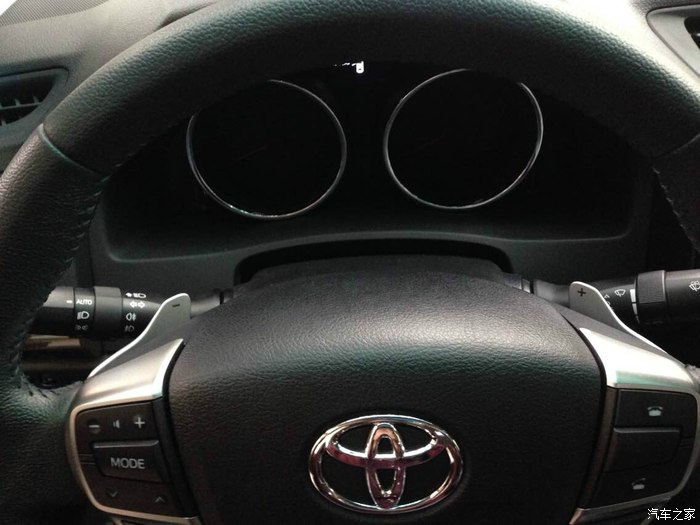

jerryzhou2012 2013/10/02 21:34:30 发表在 111楼
这个嘛, 主要是零件的钱, 巡航开关连那块有洞的右盖板280元, 拨片开关连后盖610元, 其他就是人工了, 自己搞不要钱, 化三天时间
另外, 巡航不点灯是瘸腿, 不爽, 点灯到外面搞要390.
jerryzhou2012 2013/10/14 16:46:51 发表在 113楼
可以把仪表拆下来, 快递给上海这边叮咚弄, 他帮你点亮巡航灯。
装好了,谢谢

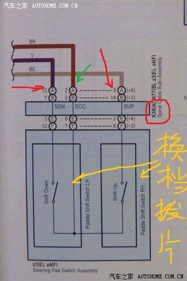

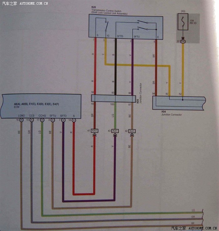

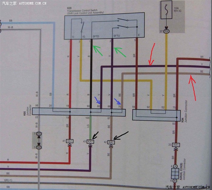

“当你拨动中央换档杆从D档换到S档, 就是接通了这个开关里的左侧那个开关(S和IG线)”
-----换档拨片应该没有和“这个开关里的左侧那个开关(S和IG线)”---这个开关关联吧???
没有关联这个开关的话,
请问在D档可以直接用换挡拨片换挡吗?
jerryzhou2012 2013-1-27 17:26:37 发表在 主楼
我想问的是,
未改装前,“当你拨动中央换档杆从D档换到S档, 就是接通了这个开关里的左侧那个开关(S和IG线), 没错,
但是装了换档拨片后,省略了这一步(接通S和IG线这个开关),直接接通加减档开关, 没有什么不良影响吗???
