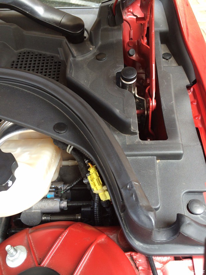

黄色塑料插头是原车上的?
SMALLFOOT 2015-6-14 13:56:58 发表在 4楼

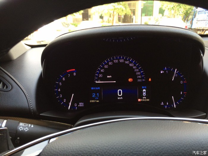

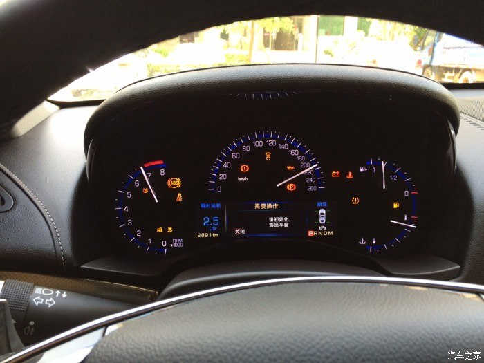

断过电是这样~四个窗户开关下~然后熄火~胎压开开就会有的
SMALLFOOT 2015/06/14 13:56:58 发表在 4楼
年糕_518 2015/06/14 14:07:58 发表在 5楼
正解~
DIDIER1 2015/06/14 15:24:37 发表在 8楼
没找到人搞,自己花10秒只拔了接头每次上车按一下多功能方向盘的飘过~
丶running 2015/06/14 16:30:49 发表在 10楼
也拔了插头

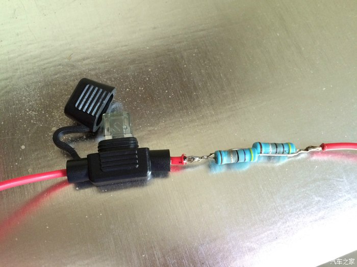

电阻为什么不直接买2.2r2w的 还有兄弟买这么多干嘛 有钱任性啊!
