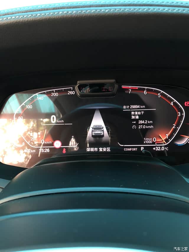

总计:29894公里

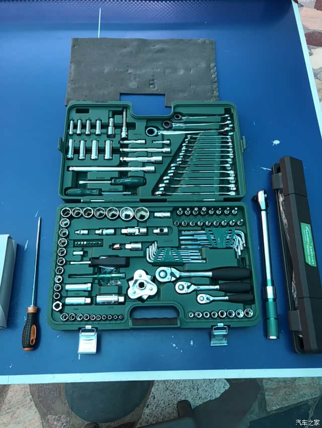

自家配置的工具,应该有点高大上吧!

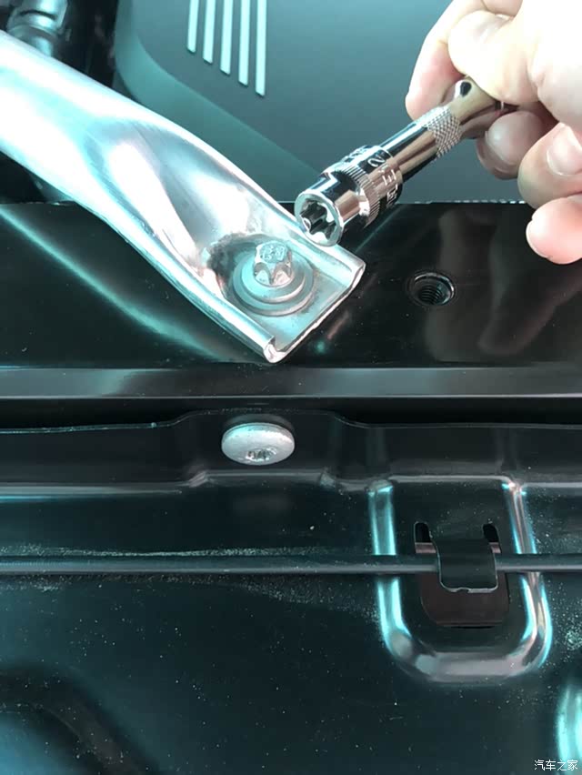

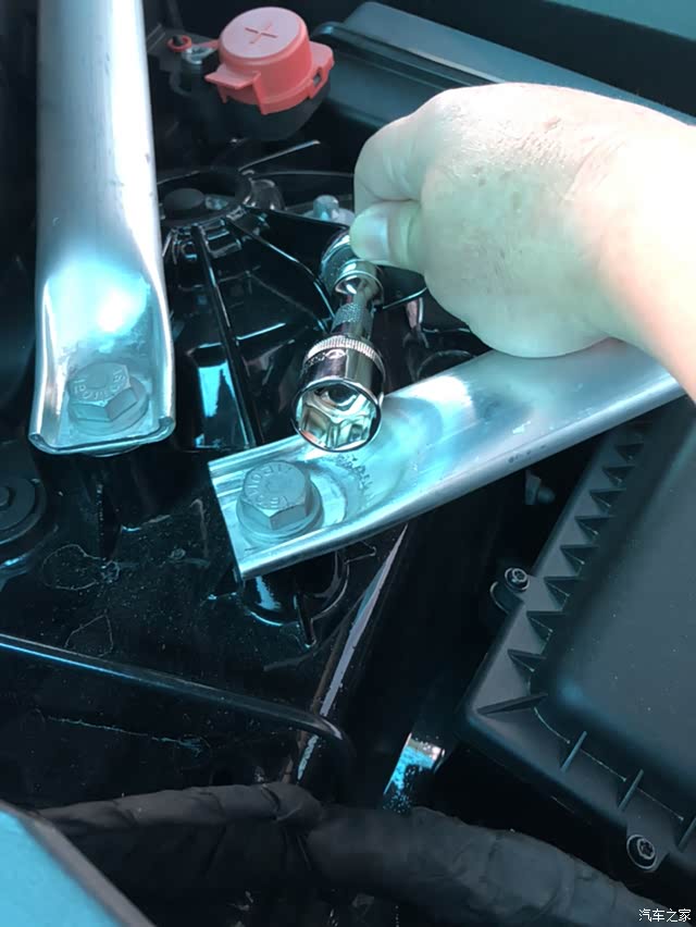

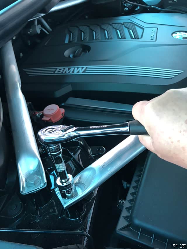

内梅花12号
内六角18号

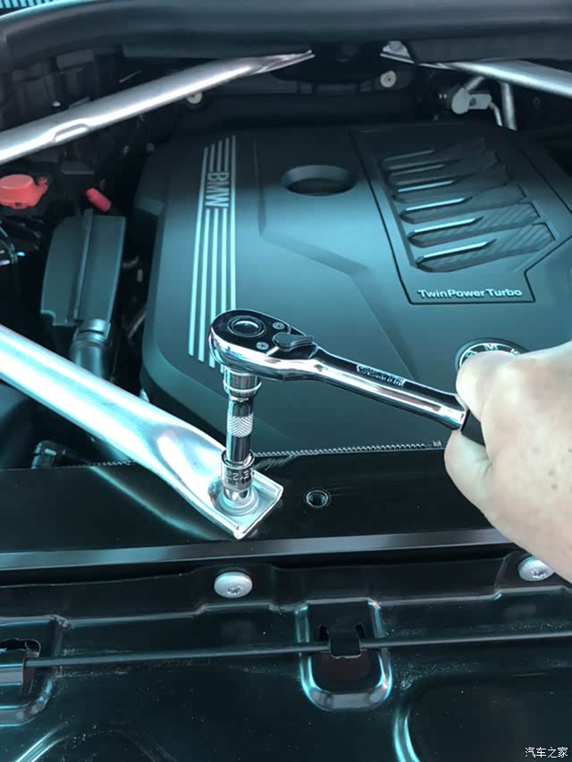

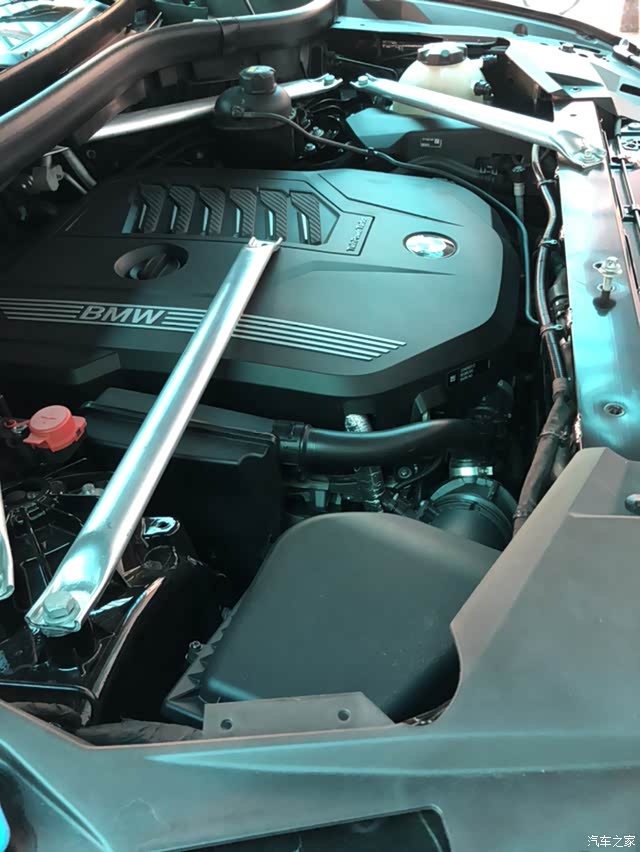

拆开一端后这样放好,就不会影响到拆空气滤芯盖子。

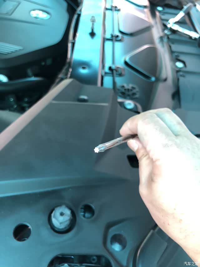

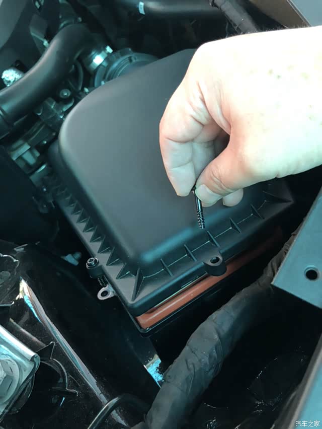

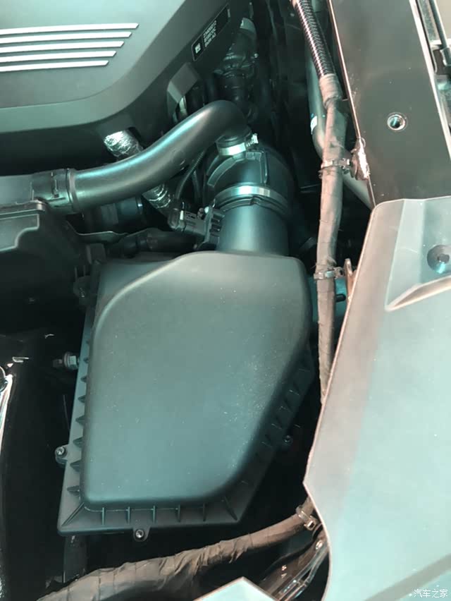

盖子边沿有6个梅花型自攻螺丝固定

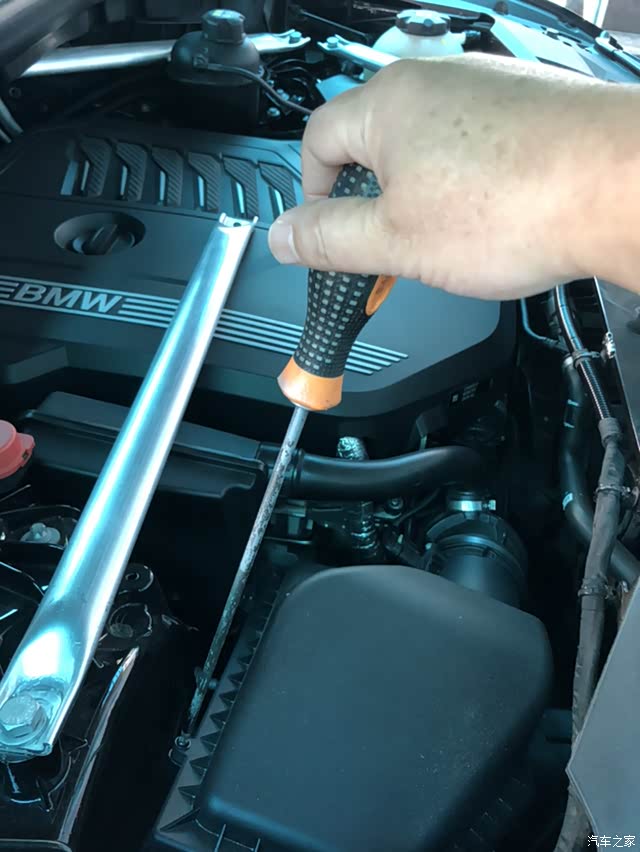

用梅花型起子柝下
注意:这个锣丝拆下,免得装拿滤芯被锣钉头刺破滤芯。

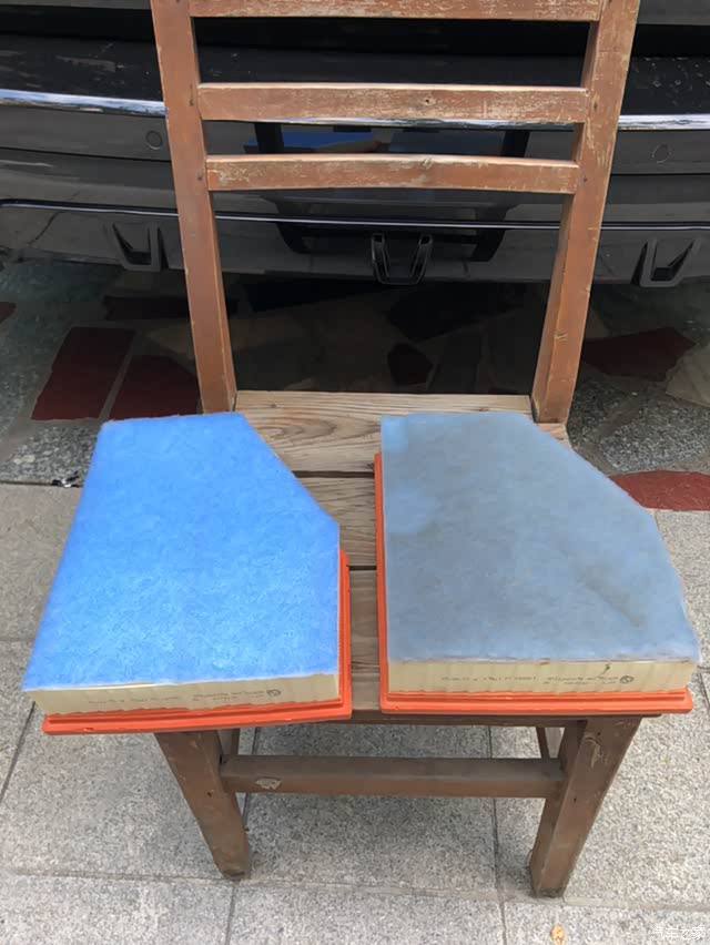

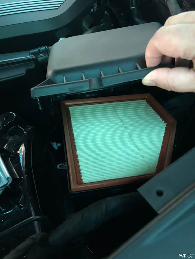

取出滤芯,如果底部有灰尘,可用拧干的湿抹布抹干净。注意在进气管中有个氧传感器,别去碰触。

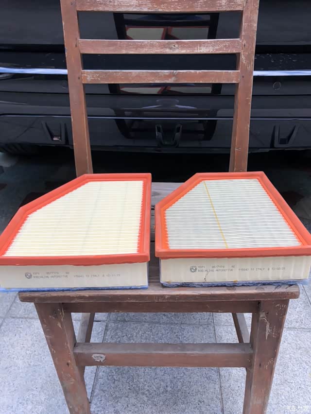

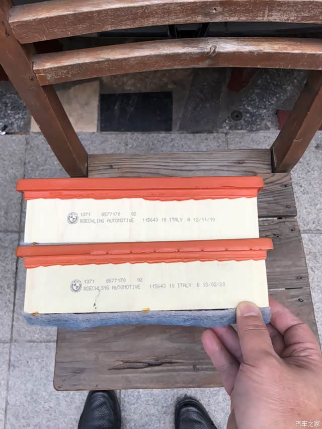

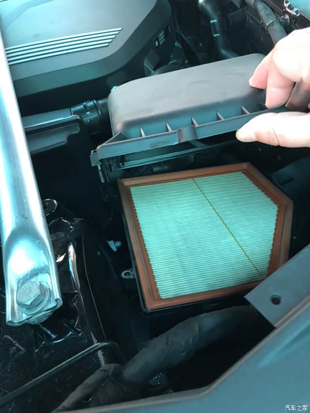

新旧对比一下,不过我买的新的,比原车上的生产日期还早些,好歹不会变质,但😵?💫了一下!
把新的放入,要放合适,放到位。
