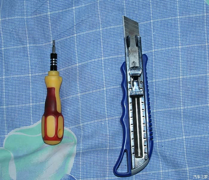

工具:一把裁纸刀,一把一字螺丝刀

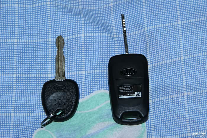

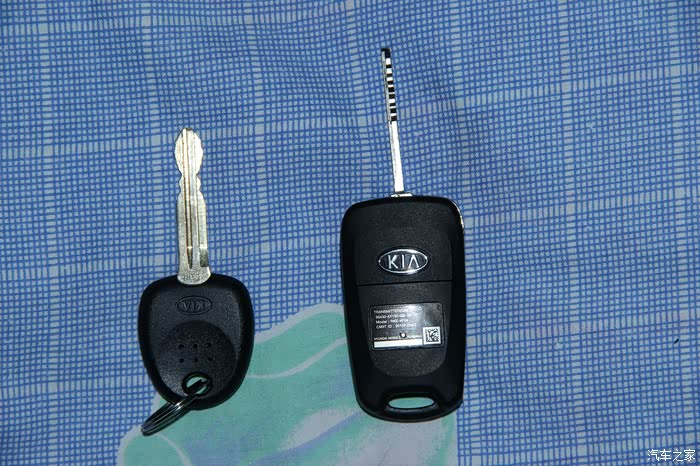

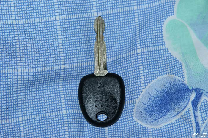

原车遥控钥匙备用钥匙
原车遥控钥匙备用钥匙

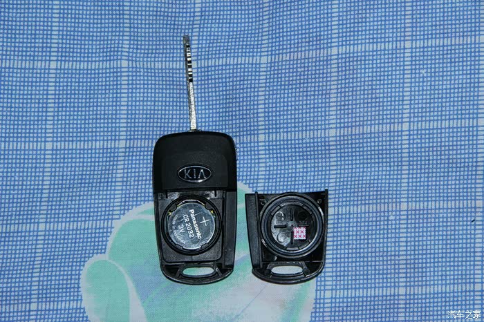

拆解开始,先打开遥控钥匙的电池盖。电池型号 松下 CR 2032
拿下电池的样子

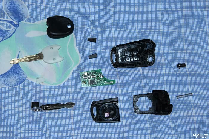

拆解很费劲,暴力拆解,用了20多分钟,满头大汗。不知道哪位车友有什么好办法。钥匙的外壳分为两部分,有燕尾槽,中间有胶。做工真的很精细,这点给赞!

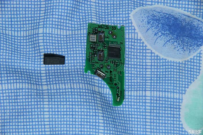

左边的是发动机防盗芯片。右边的是车门遥控的电路板。

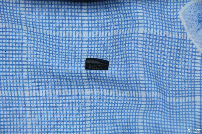

这个就是遥控钥匙上的发动机防盗芯片。
生产厂商  NXP  型号:PCF 7836AA
                     CDS 134
                    TnG 142406
车友自行百度 NXP 就知道了。

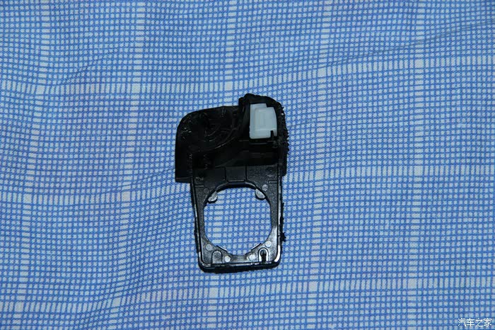

右上角白色的塑料片下面就是防盗芯片。

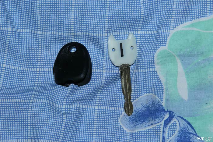

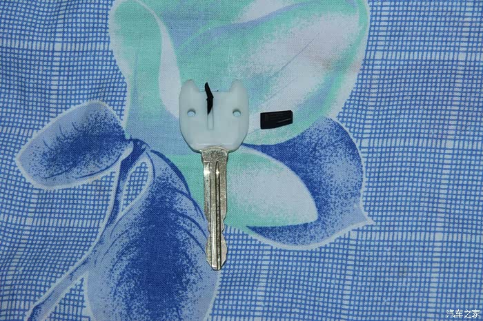

备用钥匙,这个拆解也没有别的办法。还是暴力拆解,直接用裁纸刀在橡胶部分削开,这个很容易。

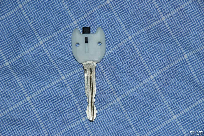

拆开的样子。钥匙主体,塑料部分,中间是空的,里面放的就是防盗芯片。芯片很容易取出。
钥匙主体和防盗芯片。
防盗芯片。
生产厂商  NXP  型号:PCF 7936AA
                     CED 455 18
                    TnG 14340 6
遥控钥匙备用钥匙所有部件。

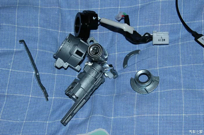

这是被贼破坏的原车锁。
