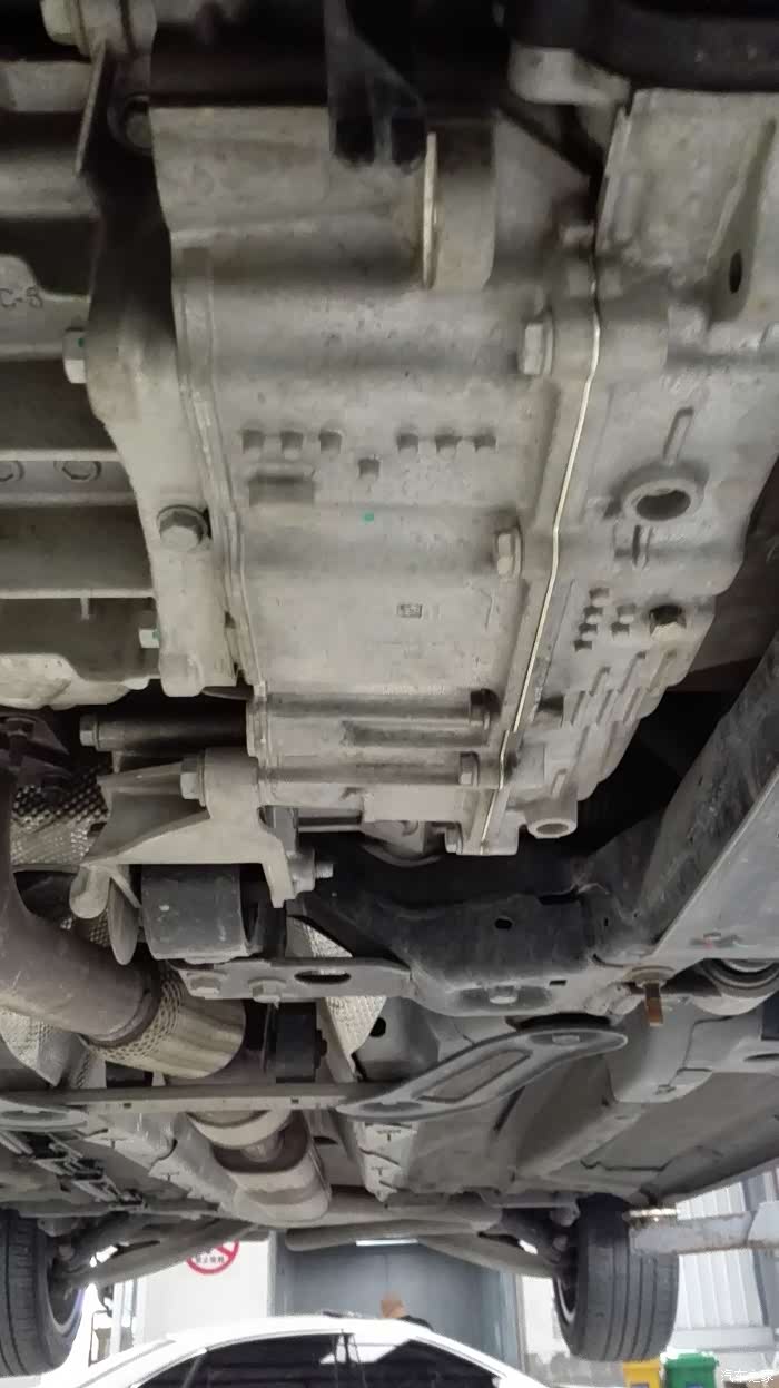

三年劳苦功高!
变速箱干干净净,不漏油,开心!

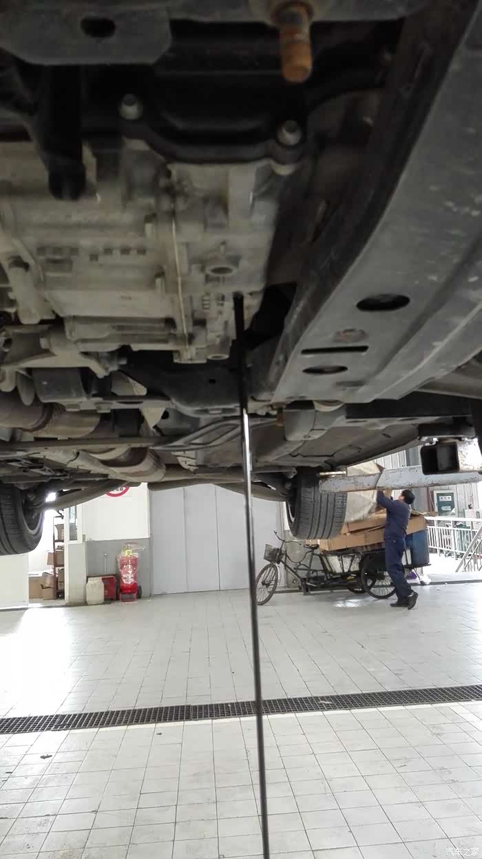

放油。一个字:黑!

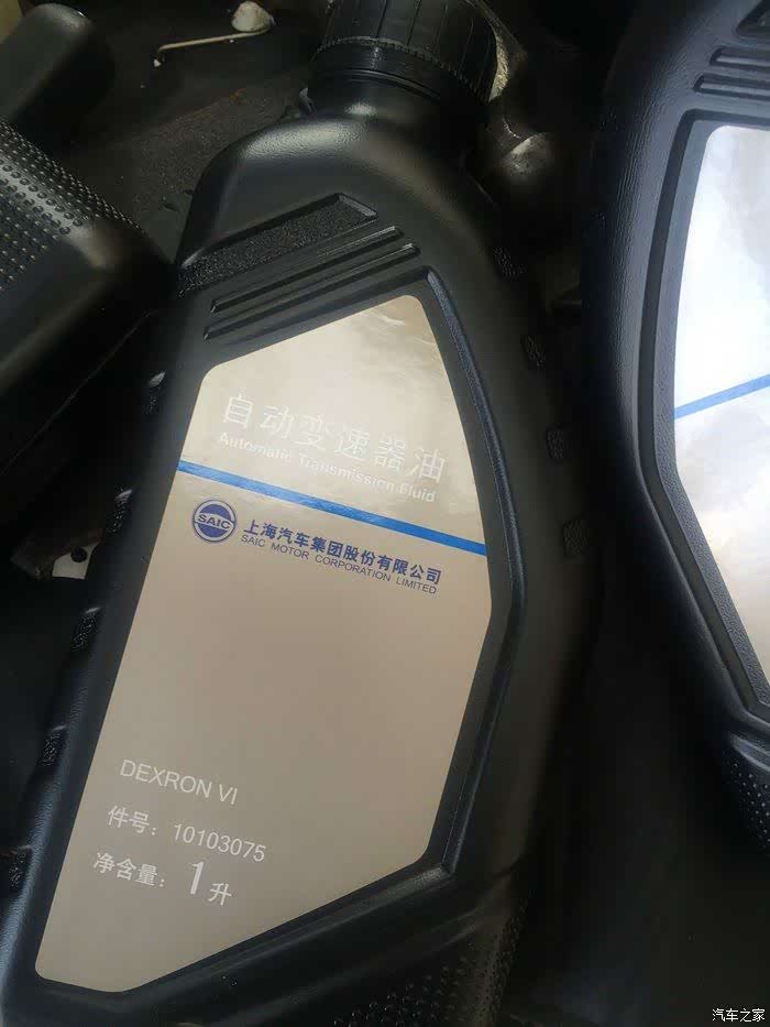

原厂油,1升瓶共5瓶。冒用了版主的图片

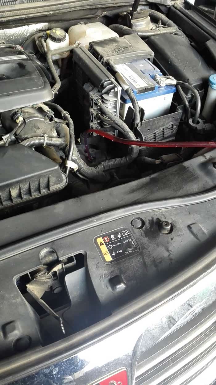

开始加油,用的是泵力加注,加了4瓶半
加油口。
顺便更换了火花塞。感觉火花塞还能用
换变速箱油和火花塞后感受
豪华行政版2.4L,青奥会捡漏,2015年3月上牌,车是2014年8月出厂。至今已跑54777公里。54000公里时出现20公里/小时顿挫,偶尔不频繁。于是想到变速箱油是不是该更换了。用户说明书上市80000公里更换,4S店提示55000公里更换。于是就去更换了。下面上图:
三年劳苦功高!
变速箱干干净净,不漏油,开心!
放油。一个字:黑!
原厂油,1升瓶共5瓶。冒用了版主的图片
开始加油,用的是泵力加注,加了4瓶半
加油口。
顺便更换了火花塞。感觉火花塞还能用
换变速箱油和火花塞后感受
1、20公里/小时的顿挫没有了,真的没有了!松油门后滑行的距离变长了。
2、怠速时的轻微抖动更加轻微了。
3、高速时加速明显迅捷。

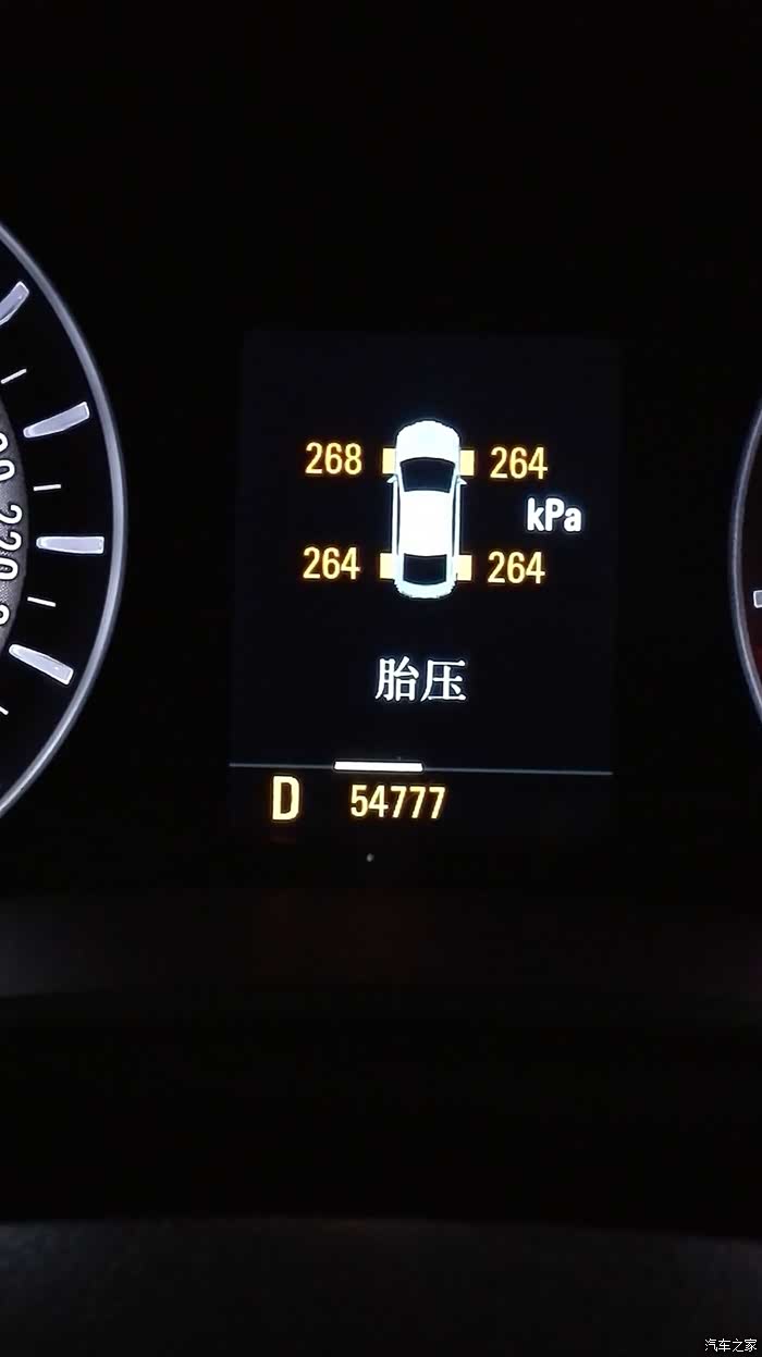

胎压是不是有点高 我的2.2左右 有时候是2.0

这原厂油很划算 52块钱一升 一般工时100 共350搞定
