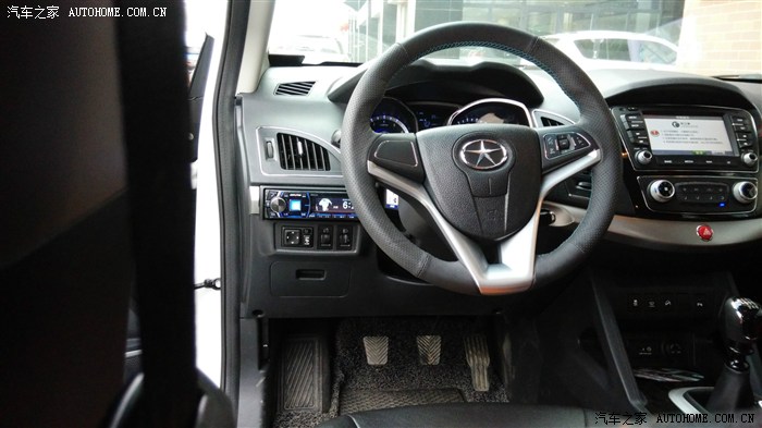

车提回来也快2个月了,对音响的改装也是断断续续的,主要是工程量比较大,多次倒模安装,多次匹配调试,直到昨天,才全部弄完。

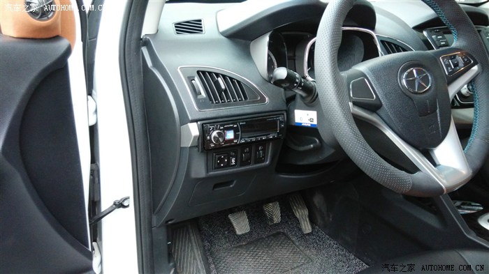

昨天做最后的调试,将声音全部推送到仪表台的中间,仿佛车内就是一个剧场,仪表台就是剧场的舞台,闭上眼睛去聆听,唱歌的人仿佛就站在仪表台上,所有的声音都是迎面而来。阿尔派主机延时的应用,将驾驶员的位置设置成主听位,让来自于每个喇叭的声音同时到达驾驶席,使主听位的音响感受,完全不同于其他位置,听觉效果更加立体。

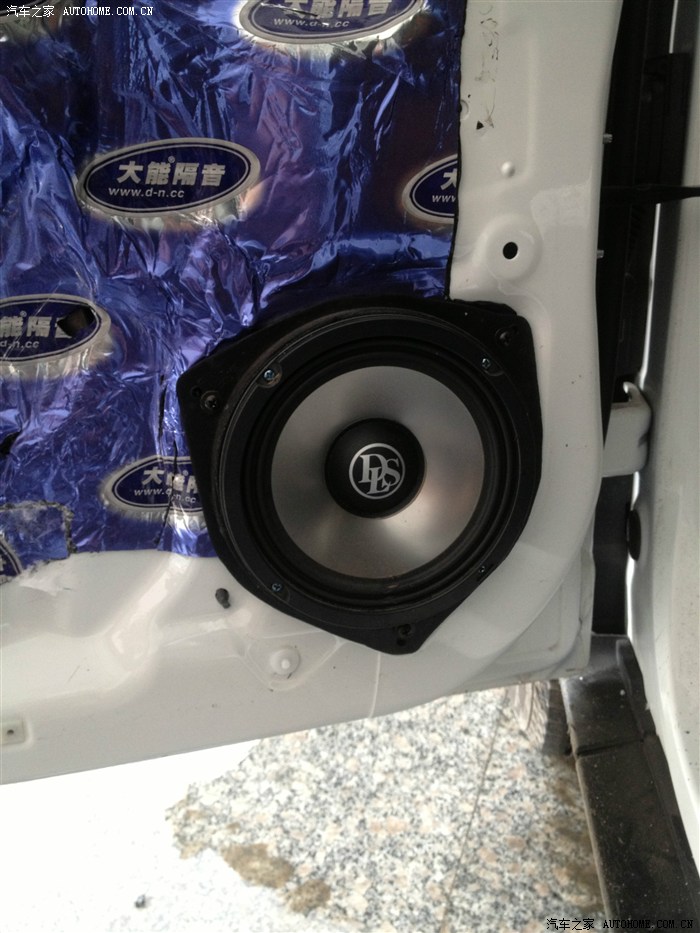

             器材清单:前门喇叭  DLS RM6.2
                               后门喇叭  DLS 126C
                               四路功放  DLS CA41

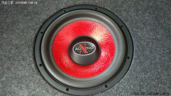

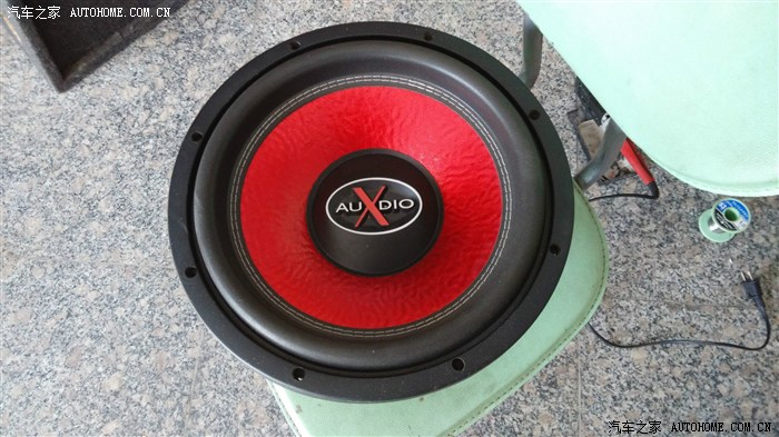

                               低音喇叭  12寸魔音双音圈

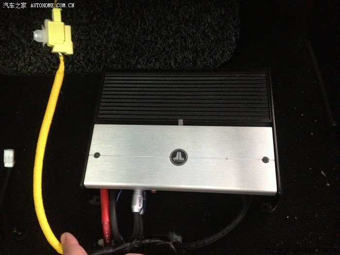

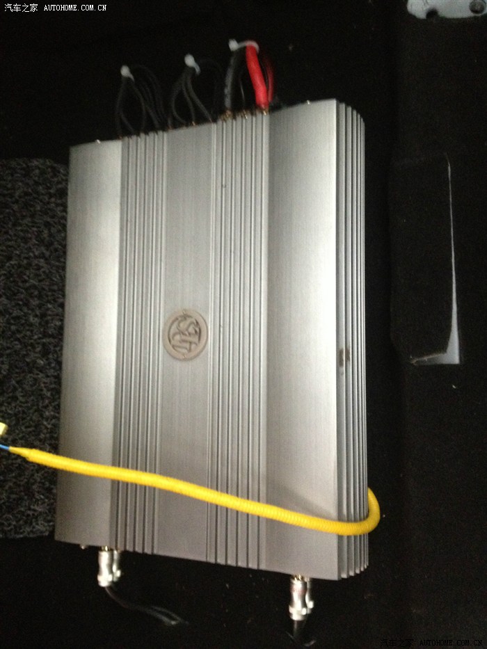

                               低音功放  捷力XD600/1
                               主机  阿尔派CDE-148CBT

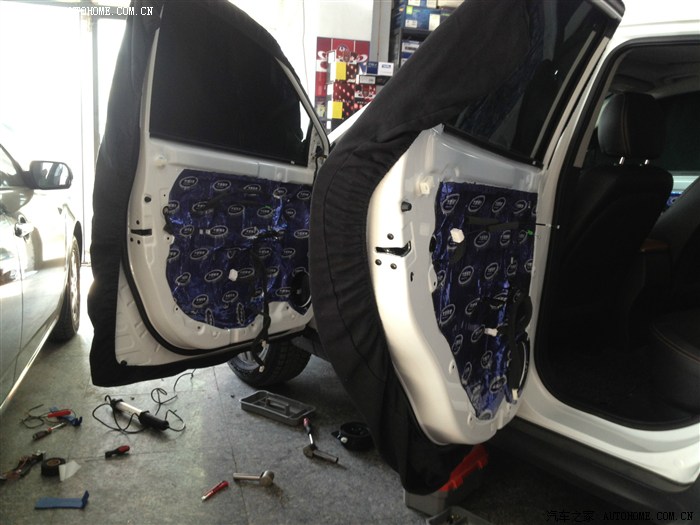

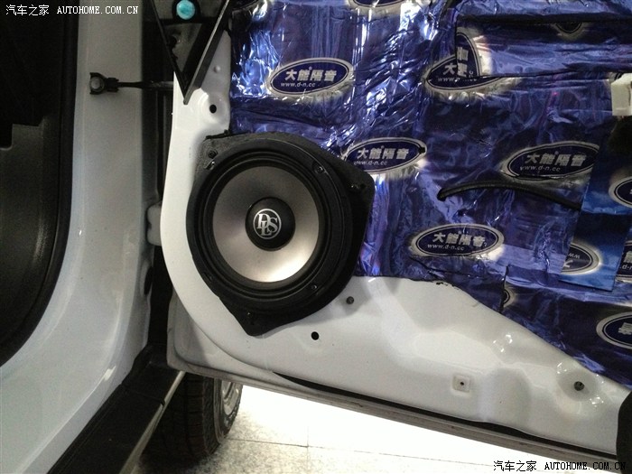

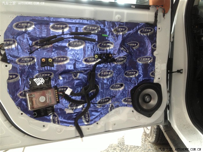

===========================四门隔音及前门喇叭安装======================

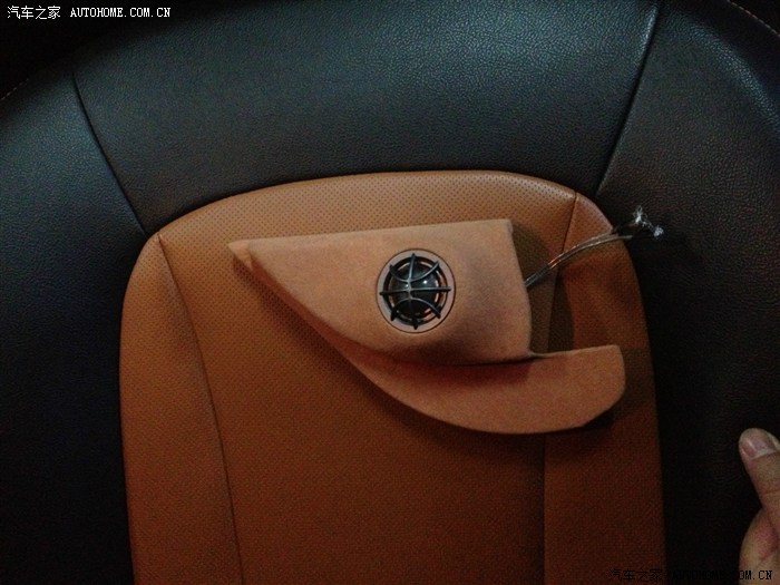

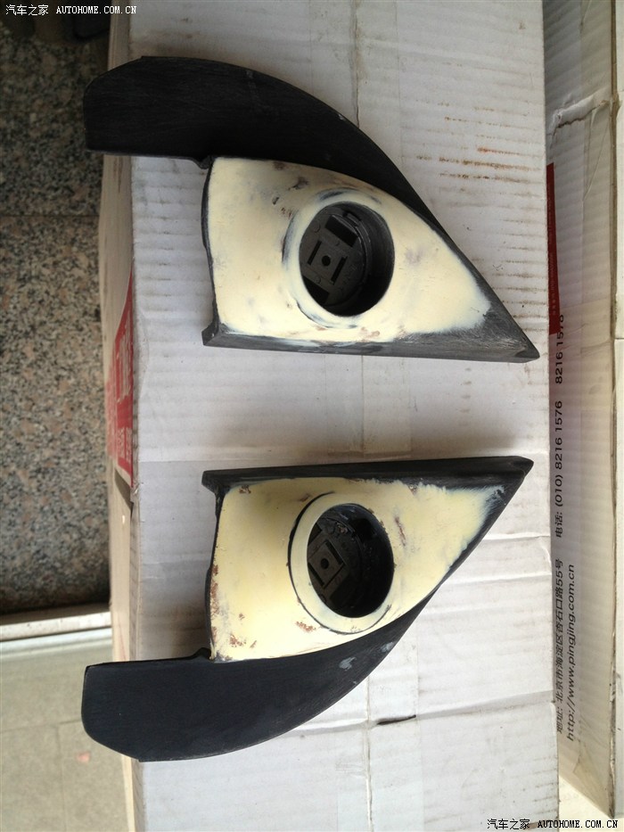

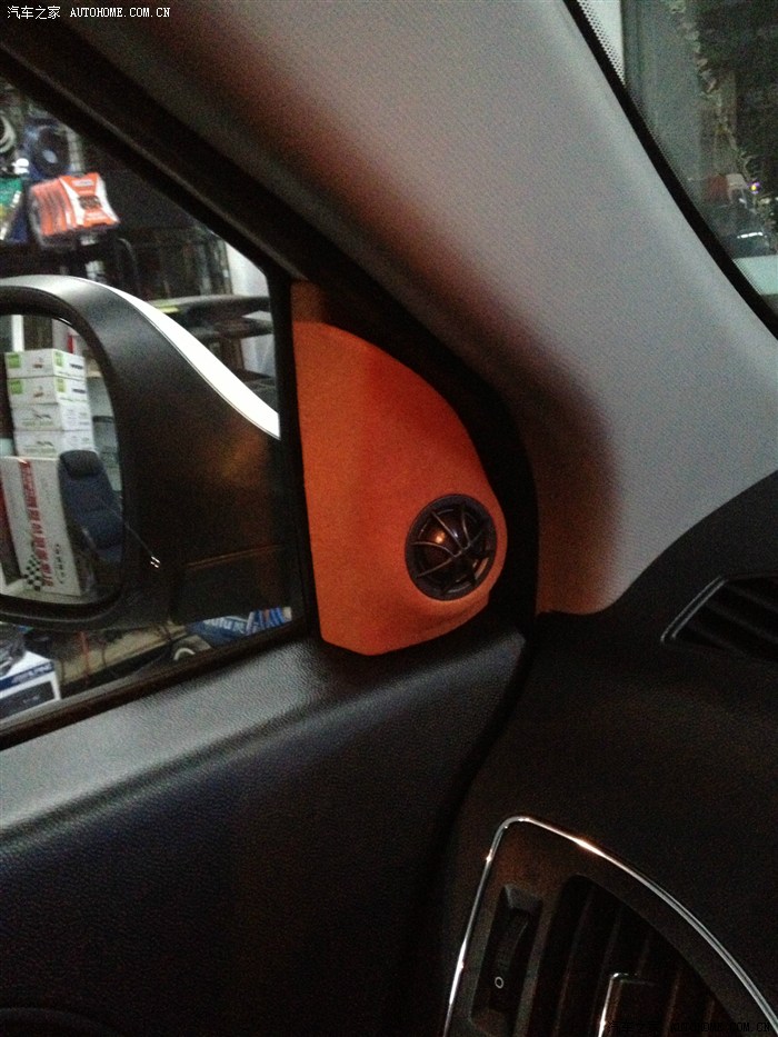

============================高音倒模===============================

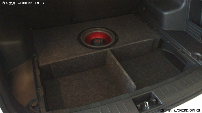

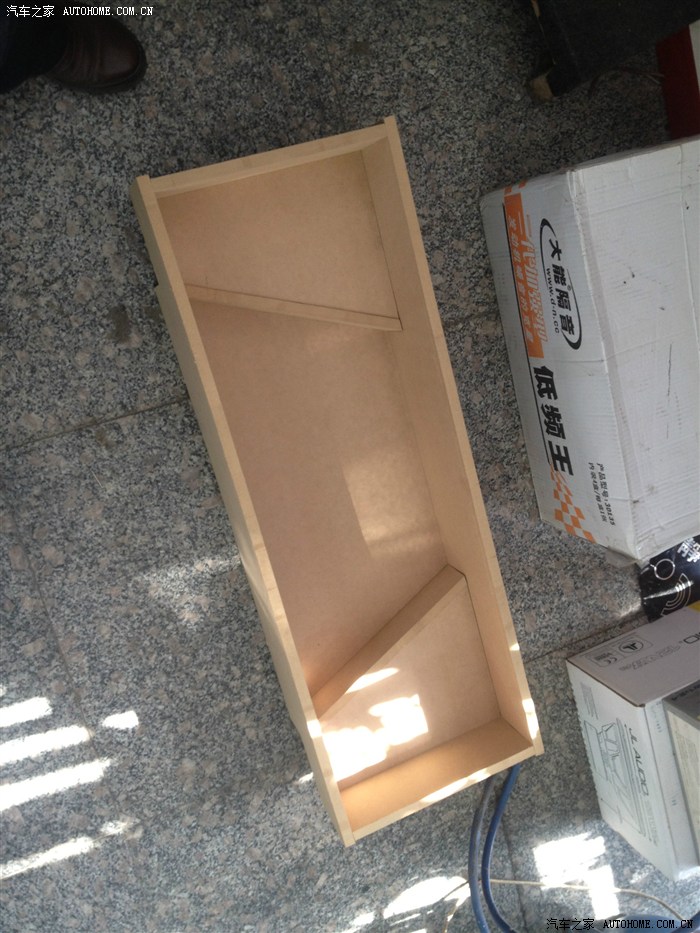

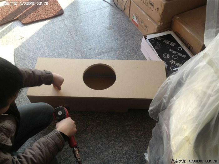

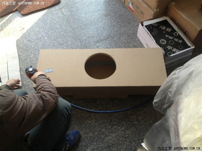

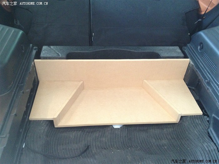

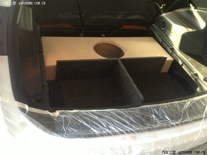

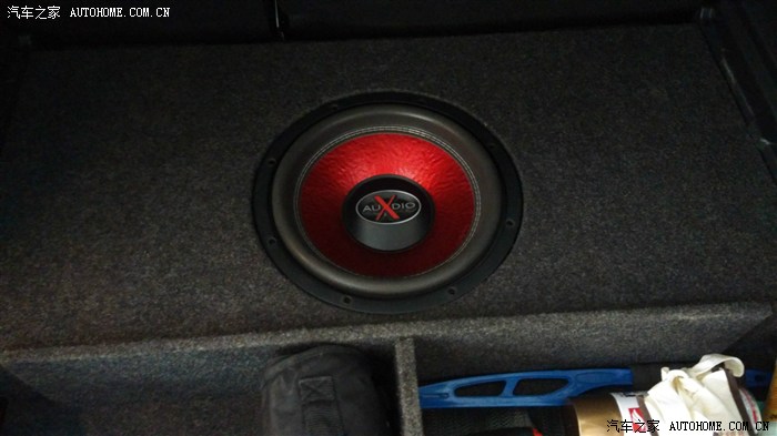

=========================低音倒模及尾箱工艺=========================

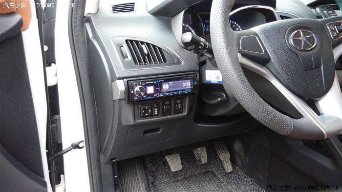

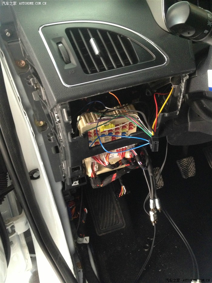

=============================阿尔派主机倒模==========================

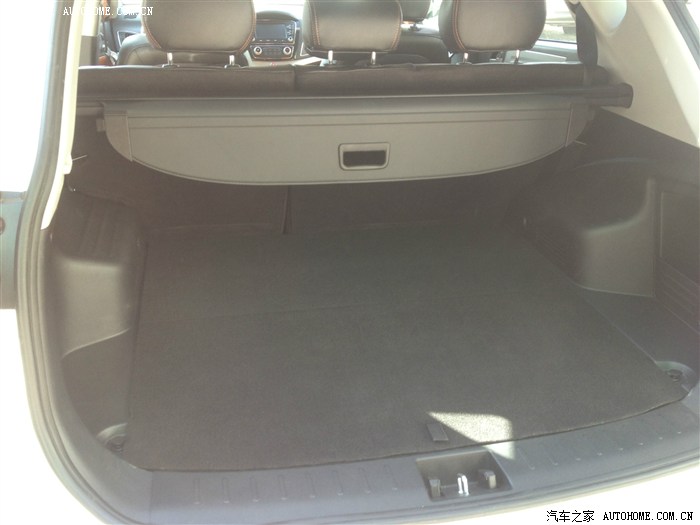

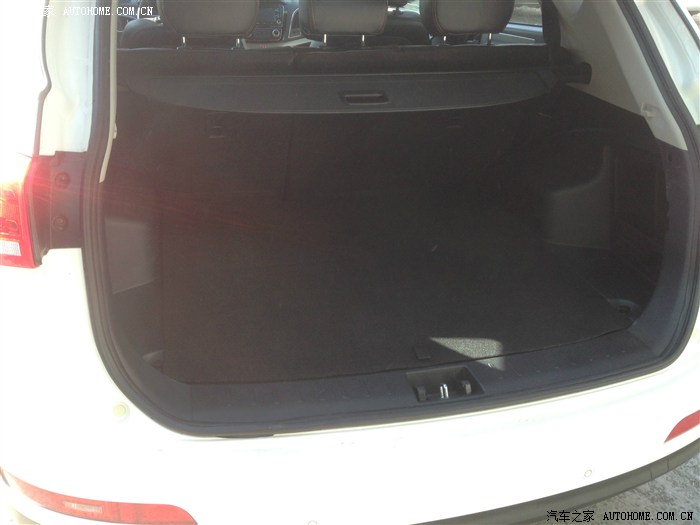

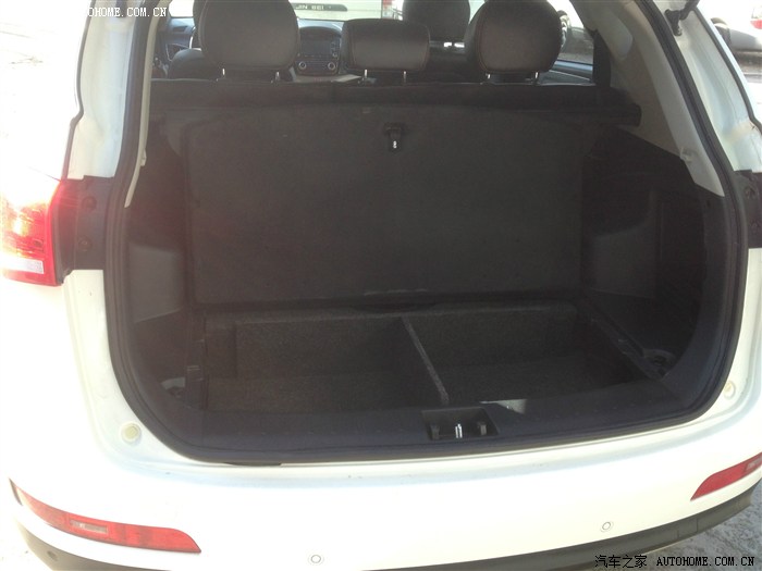

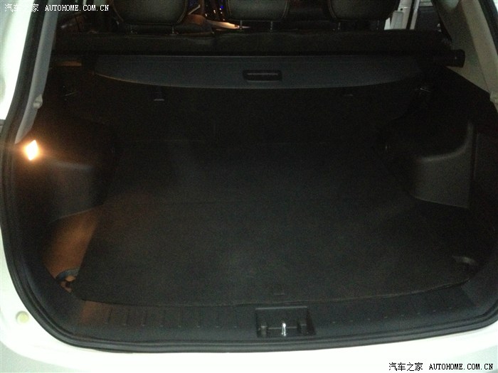

==========================尾箱的最终状态=============================

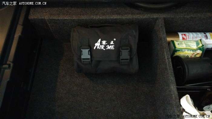

肯定要有童鞋要问,备胎取消了,万一扎胎了怎么办?我在车里放了一个车载充气泵,万一扎胎的话,即使是远路,这个气泵也绝对能让车跑到能补胎的地方。
