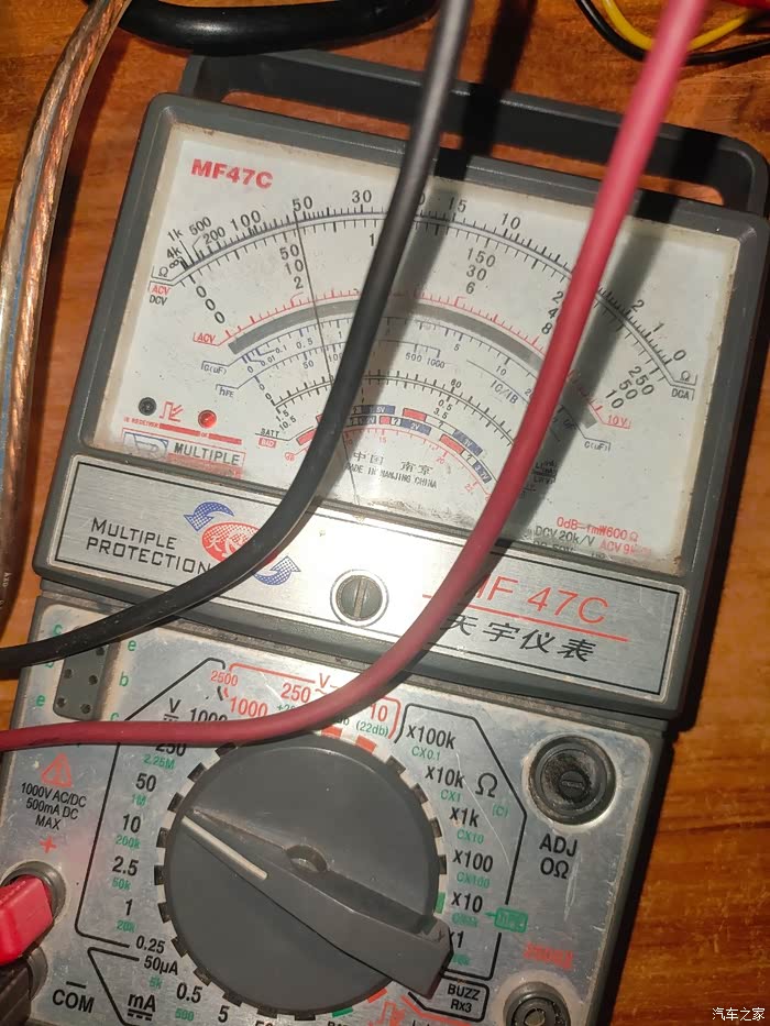

先找个开关电源测试一下,有空再焊12V线性电源。

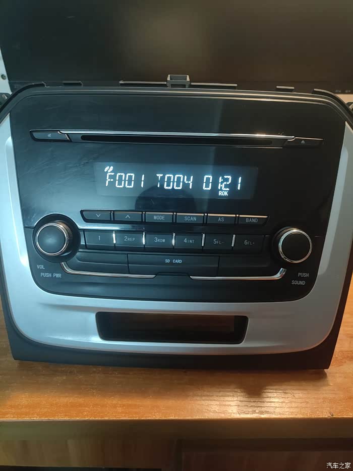

开关电源还是不适合给CD机供电,无音频输出时电位器开到2/3有噪声。
在车里面死活开不了机,在家电源调到11.5V,线一接就能开机,可能是新电瓶电压偏高保护了,万幸。
花69元买的就放车上用了,不想再拆开折腾了。

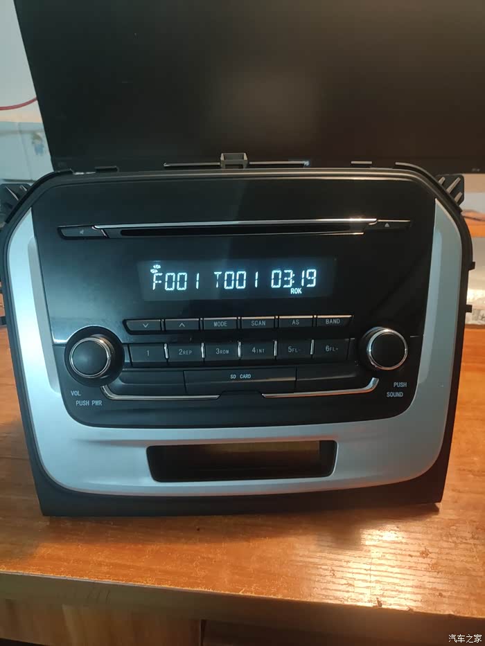

这个有空再加一个AUX功能,目前推一对4吋 25W 4欧小书架比车里效果要好上许多 只接了前左和前右输出。6.5吋的书架箱还没试,声音整大了要遭邻居敲门

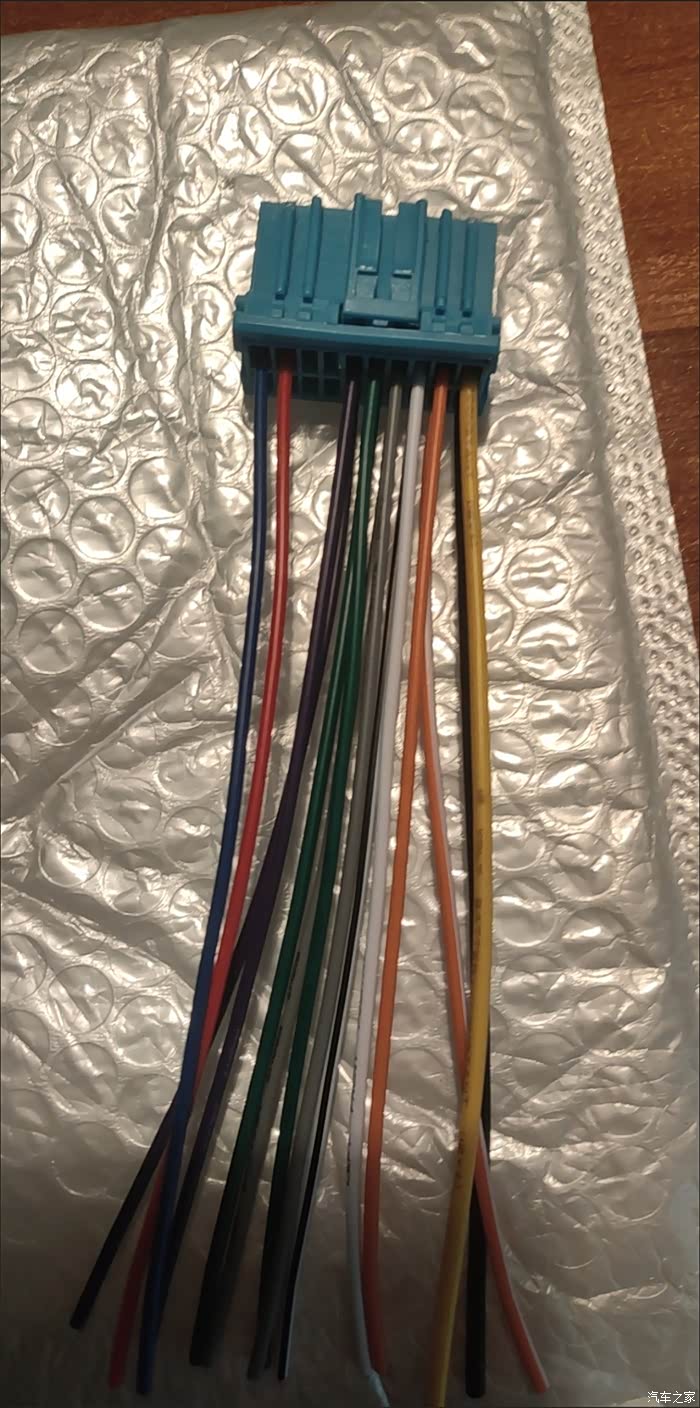

6元钱买根尾线改家用,划得着,收音机天线要转接供电接头,天线带信号放大器,暂时没买到合适的接头。
网上找的线定议,自己根据实际情况操作,一般都是红色ACC和黄色粗线+B 一起接12V,黑色粗线接0V.

手里有机的车友值得一改,小投入大收益,绝对比在车里原车喇叭好太多,我老婆这样的乐盲刚一进门就说什么音乐这么好听。
