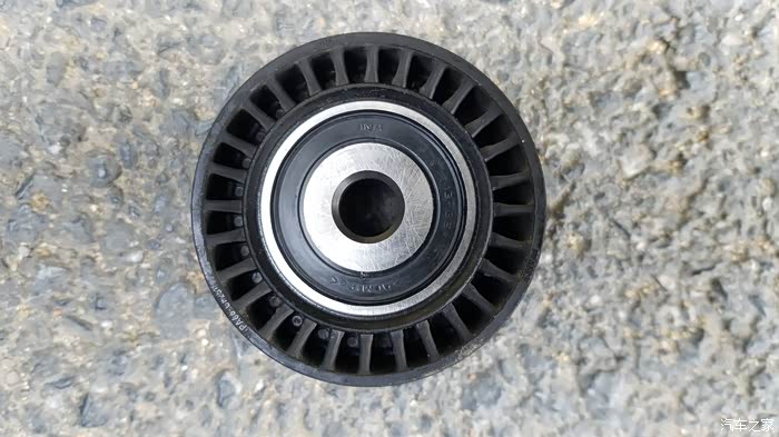

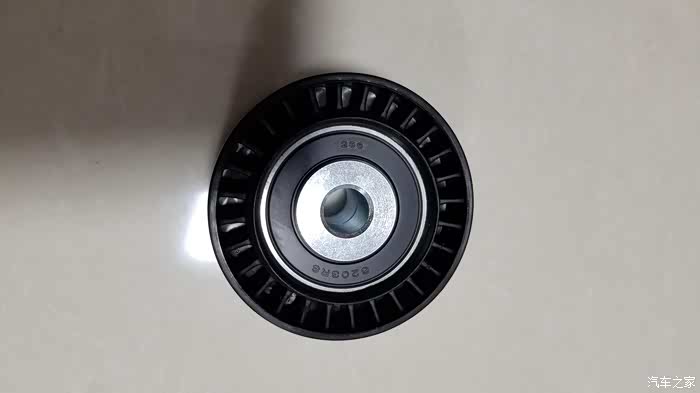

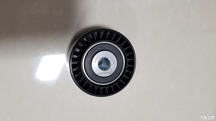

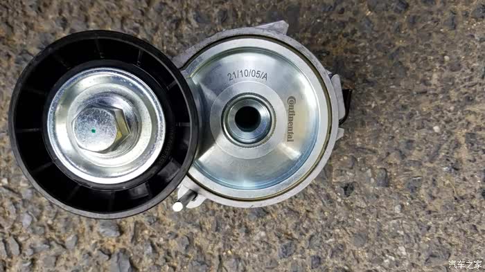

新购马牌三件套之一堕轮,正面标识
反面标识

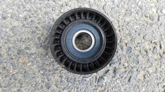

原来自己更换的INA堕轮,质量也挺好的,这次唧唧的响,一次更换吧,INA的堕轮还是很不错的。

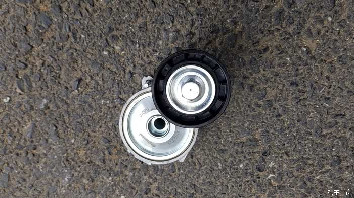

新购三件套之一涨紧轮
INA的带这个帽子,马牌的不带

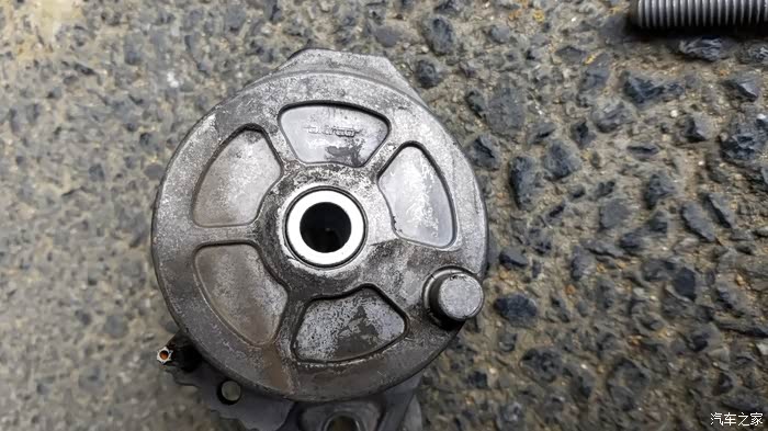

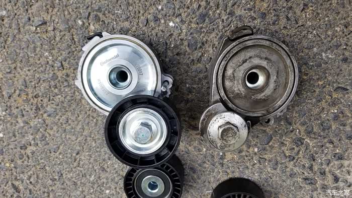

原来的涨紧器,一直没换过,原车配的是岱高的
涨紧轮响,上次买的INA三件套,涨紧轮不是INA的唧唧响,开起来噪音变大,这次换的主要是它。
新旧对比,旧涨紧器留着吧,纯铝的,留着卖废品吧

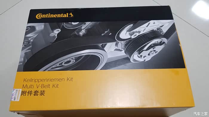

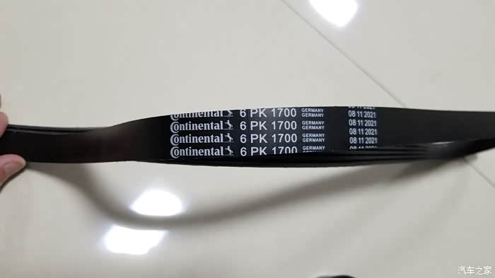

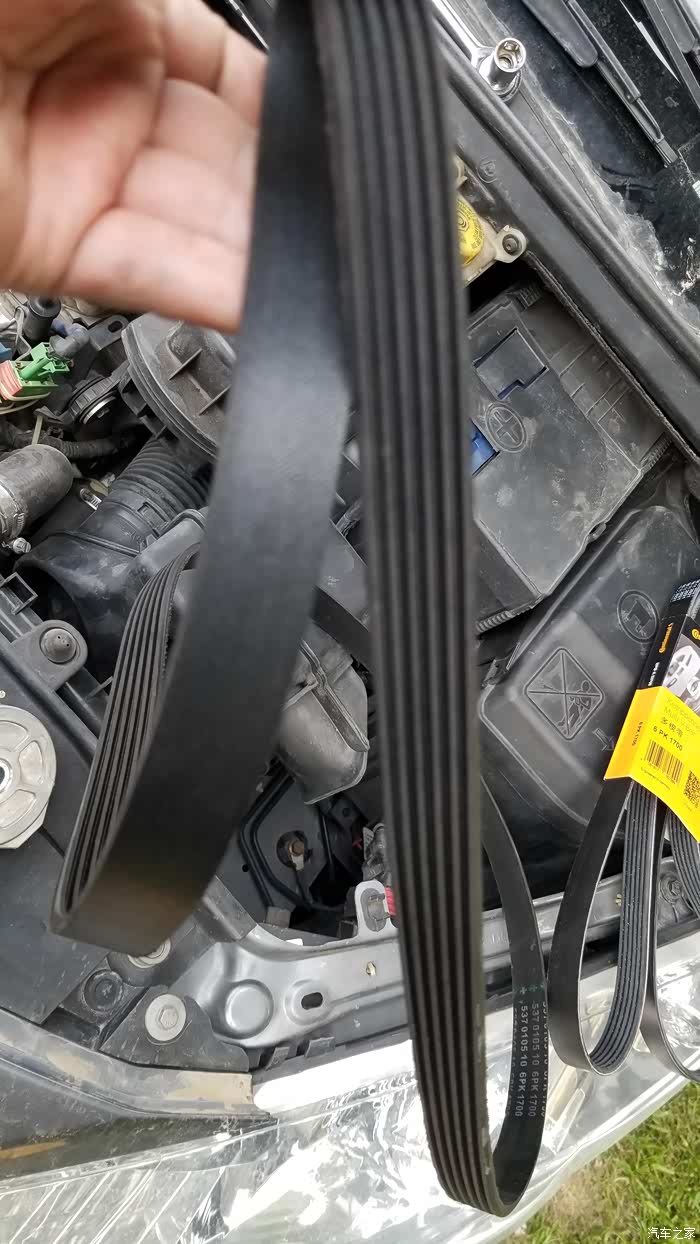

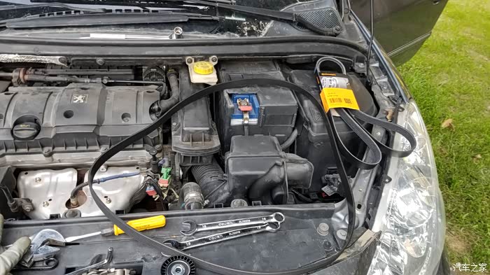

新购马牌三件套之皮带
马牌包装很好,皮带是德国进口的
包装里还有更换日期记录小贴子
马牌包装说明很详细

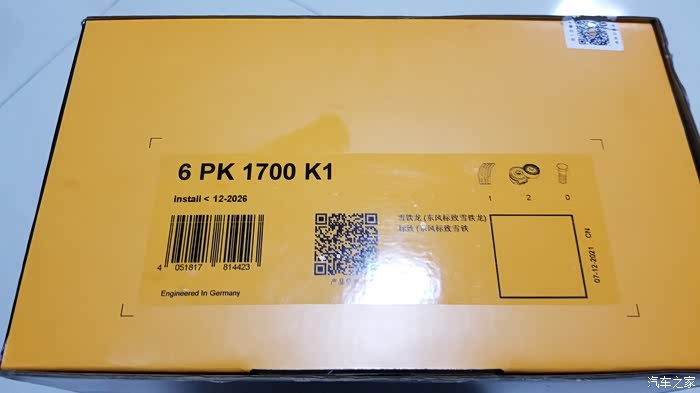

外包装盒

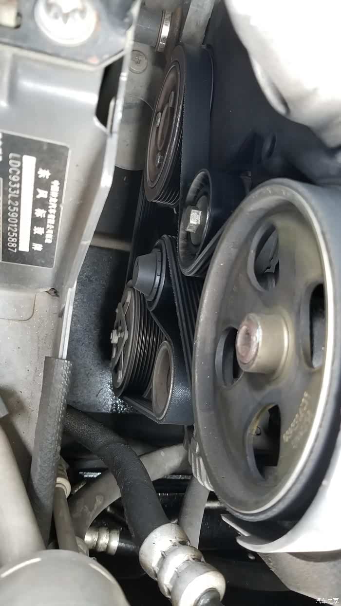

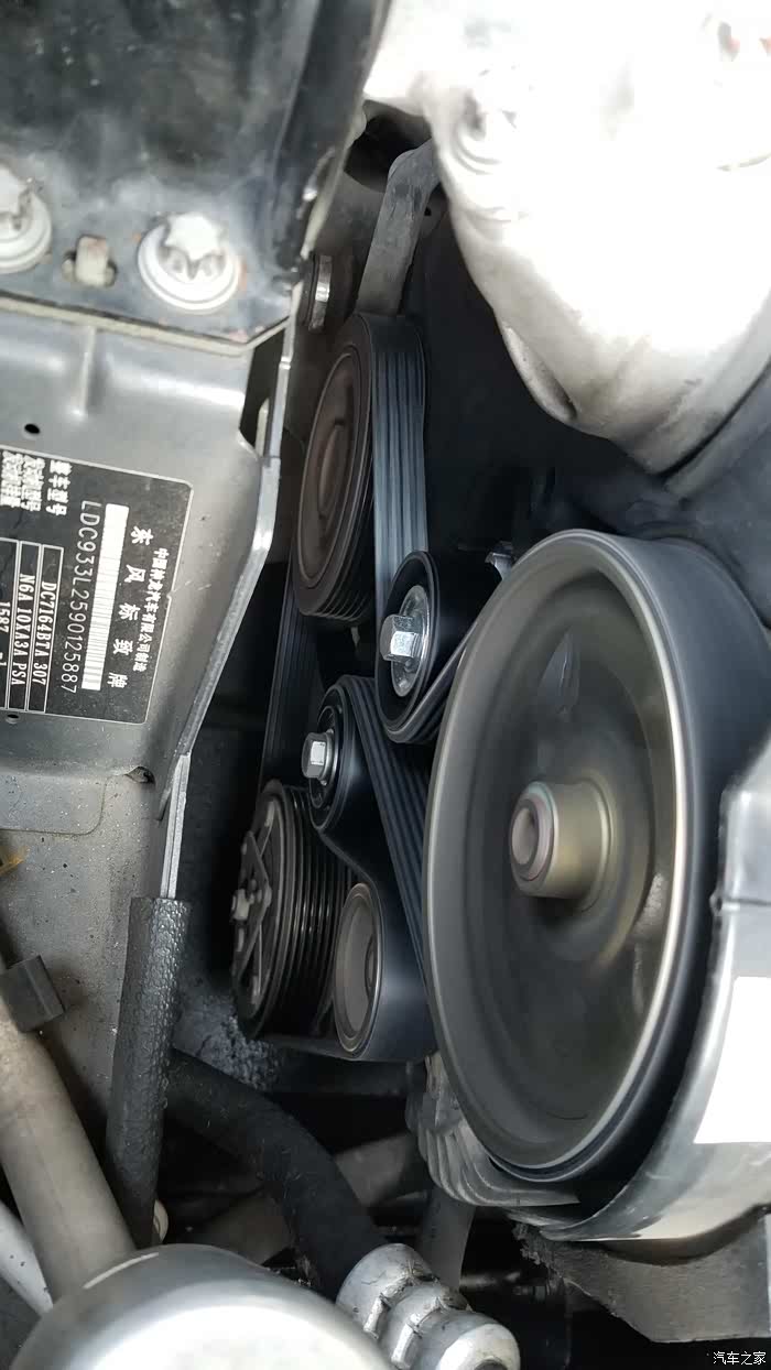

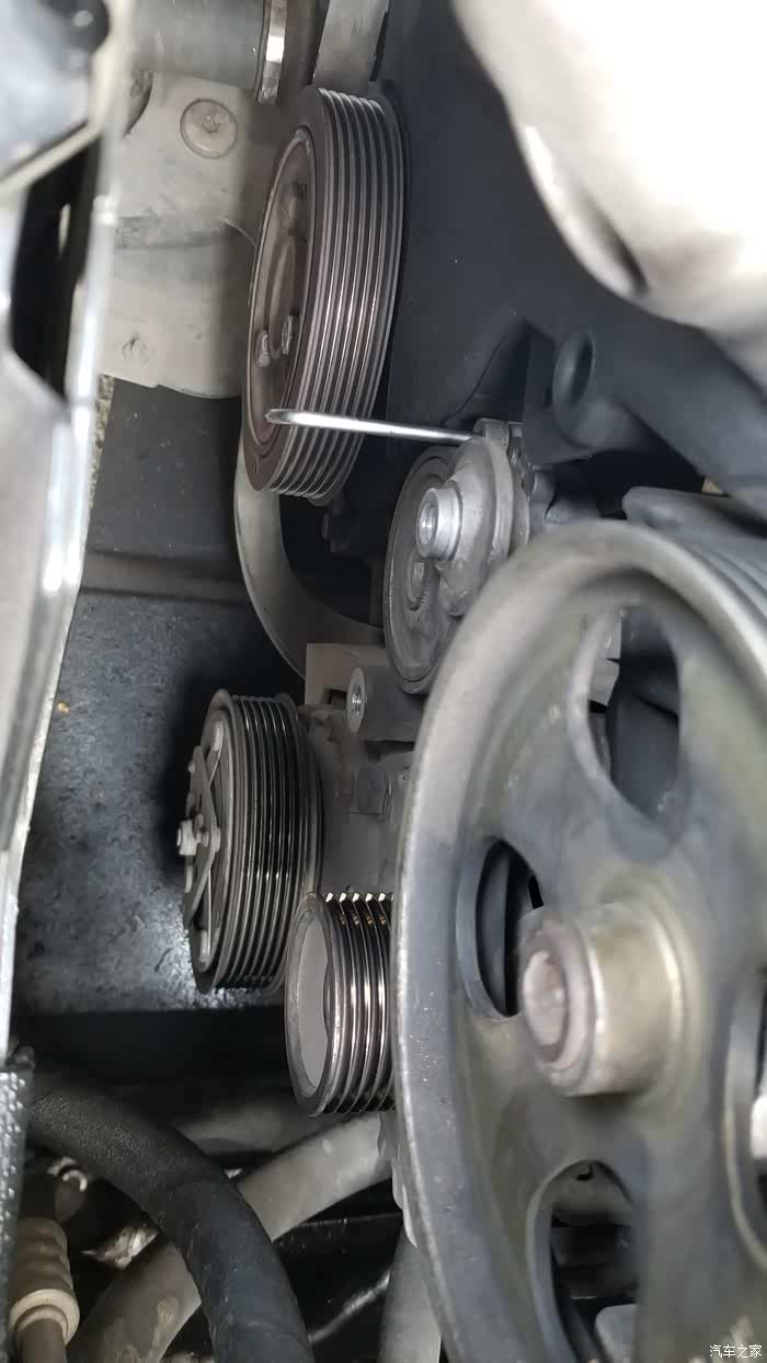

皮带绕起来每次我都有点懵,拆之前先拍个照记录下
原来涨紧器先固定死,本想不换这个涨紧器,后来发现,新的涨紧轮拆不下来。

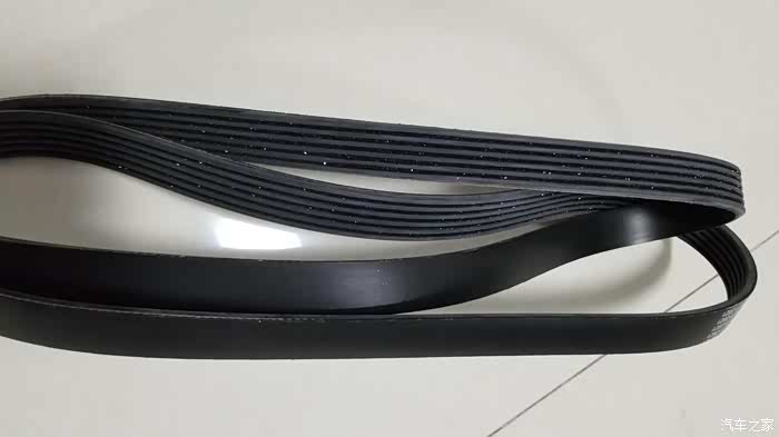

旧的皮带很好,有点过度保养
扳手这样用可以增加力矩

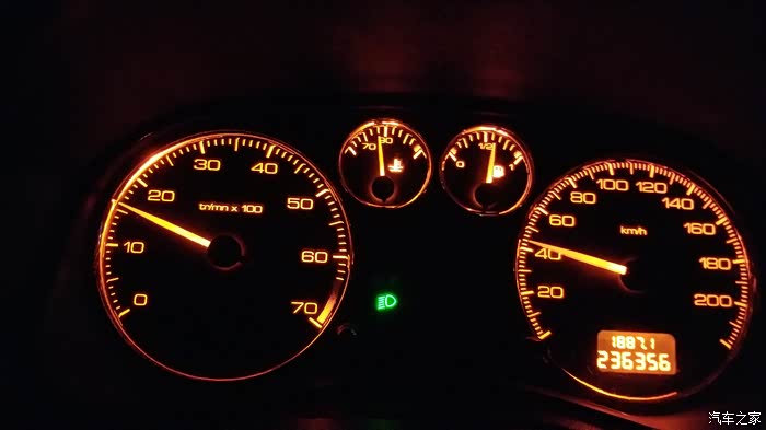

点火试车,一切正常不跑偏,不异响
这次公里数记录下
