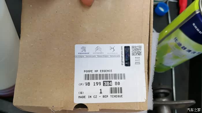

备件号,问度娘产地CZ是捷克的
两层纸盒包装

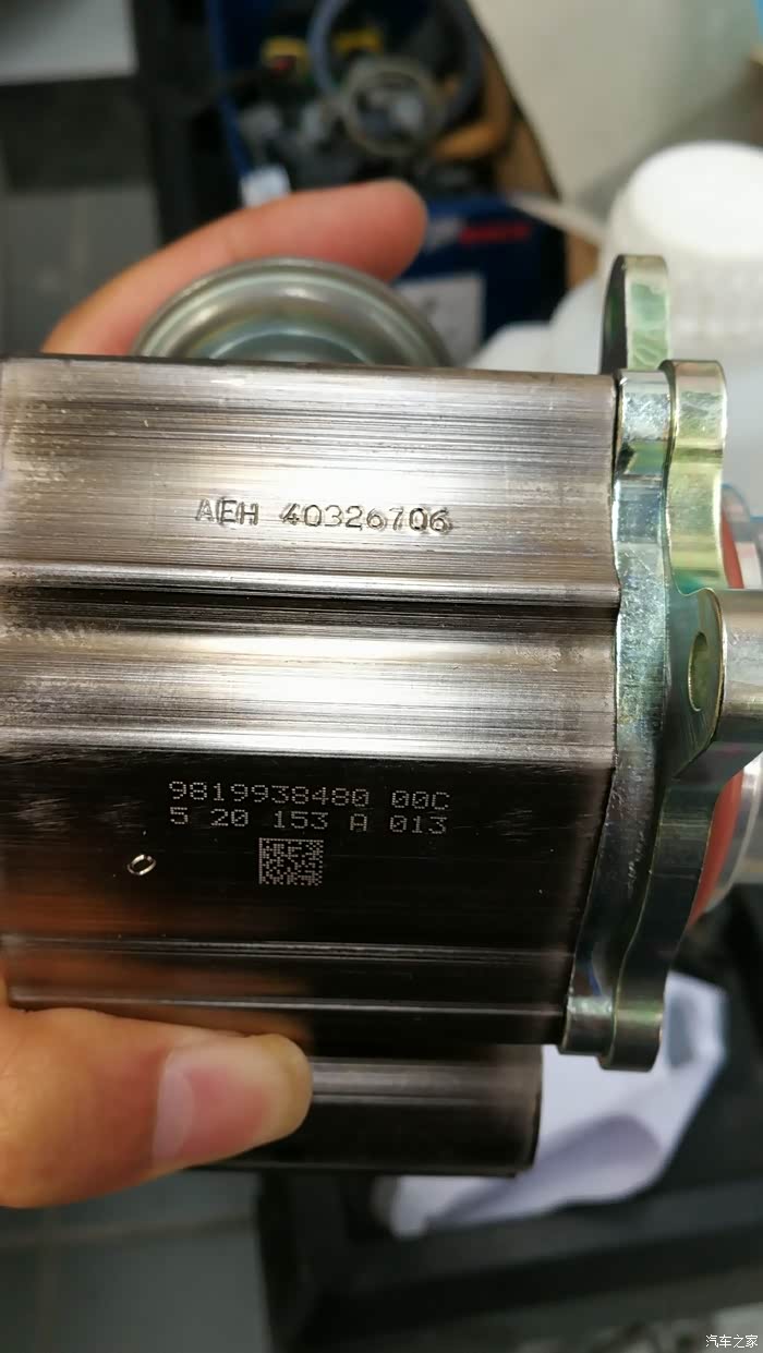

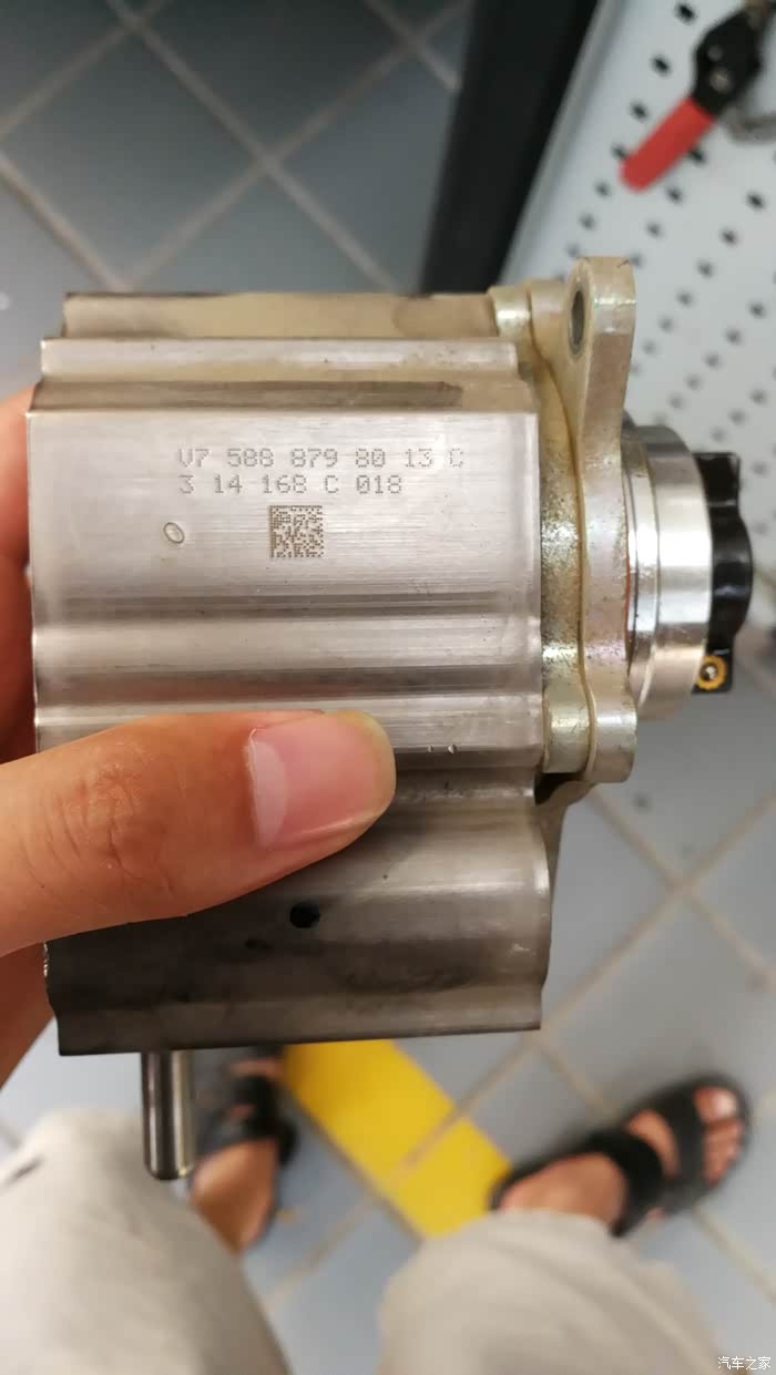

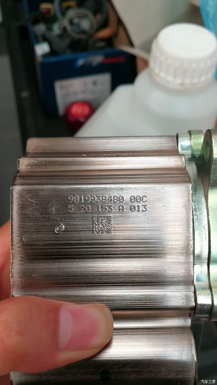

上面一排数字好像是备件号
这个数字不知道代表啥

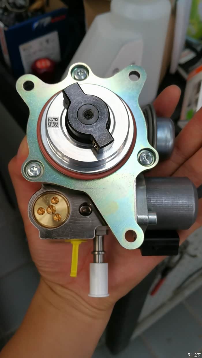

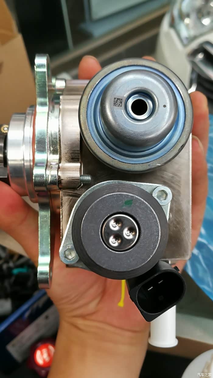

这就是新泵的全貌,也不知道是否有改进。

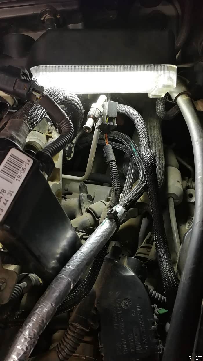

就在机舱这个位置

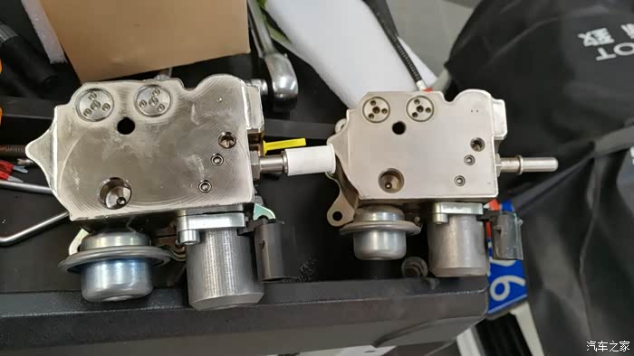

拆下来的旧泵
来个合影

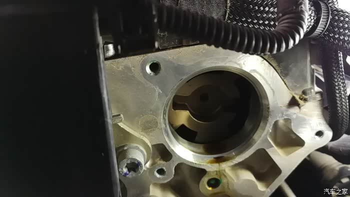

高压油泵拆下后的管路
发动机部分的特写

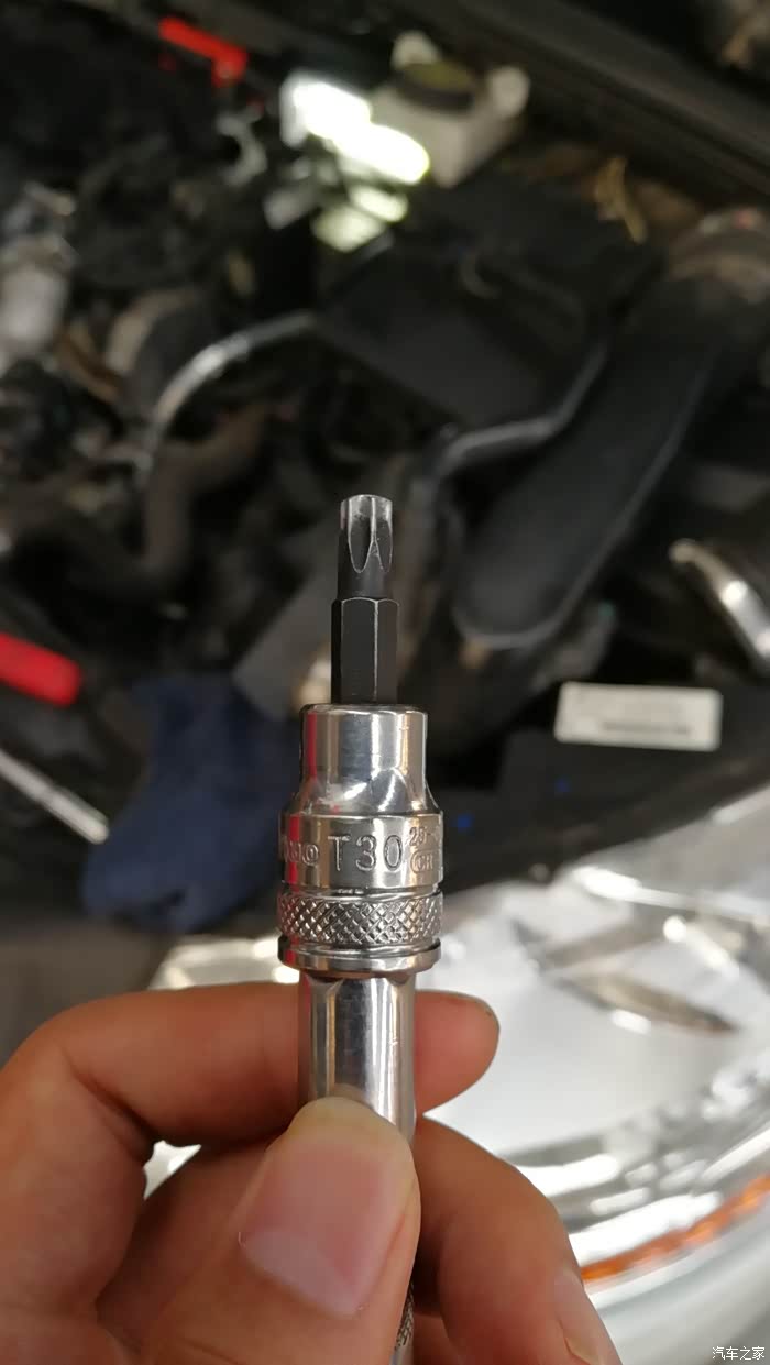

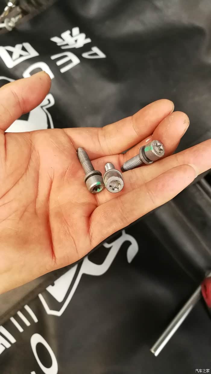

固定油泵的三颗螺丝,规格梅花T30
必须用到的工具T30
12的开口
